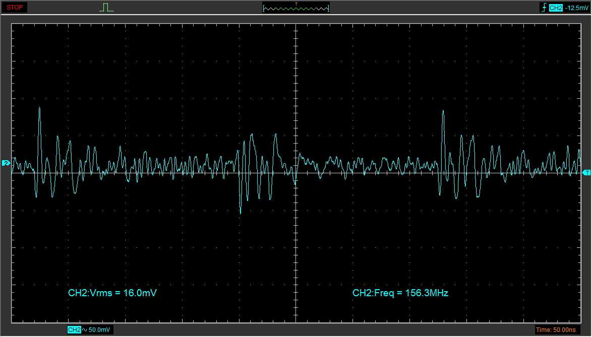

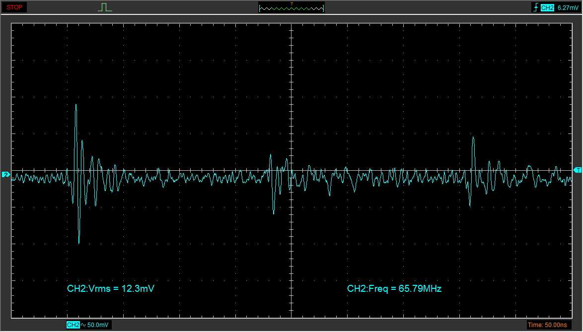

Evo dve slike, prva je šum na izlazu daka i druga šum na napajanjima. Šum na napajanju postoji na svim vodovima, isti svuda, na svim vodovima napajanja.
I na RAW DC je isti taj šum prisutan kao posle regulatora. Mislim da su to smetnje iz okoline ili iz napajanja laptopa, a kutija je plastična nemam nikakvu zaštitu.
Nisam primetio oscilacije regulatora ili numem da primetim. :rasta:

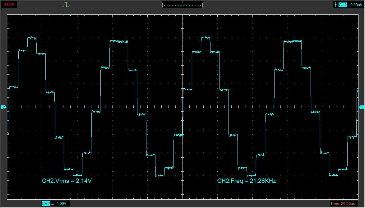

Sinusni signali na izlazu za razne frekvencije.
Mereno je na opterećenju 20koma+390pF. Isto je i bez opterećenja.
Izlazni napon po opsegu 20Hz-20KHz je oko 2,13VRMS, vrlo linearan, recimo 2,12-2,14VRMS i jednak za oba kanala.
DAC ima frekventni opseg -3dB na 18kHz i -6dB na 20kHz kad je ulaz 44,1kHz 16bita ili 24bita
DAC ima FR opseg 0db na 20kHz kad je ulaz 96kHz i 24bita ili 16bita, ja ga slušam uvek iznad 88,2kHz
DAC ima FR opseg 0db na 1Hz.
Sve navedeno je za PCM63 i Burson V6 Classic. Sa tim Bursonom je i najveći DC offset na izlazu, oko 20mV. Sa OPA1611 je recimo 4-8mV.
Sam Iout ima DC offset plus DC offset operacionog.
