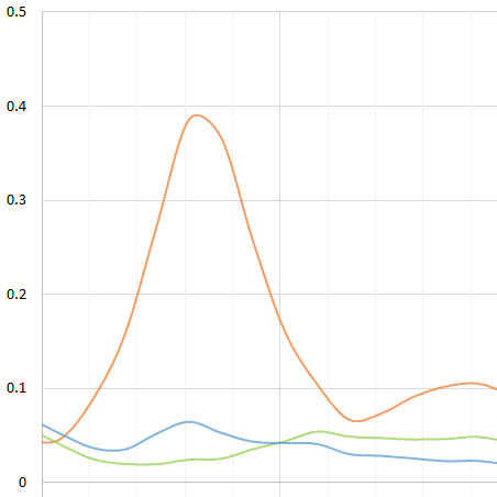

paja959 Napisano Maj 30, 2022 #146 Napisano Maj 30, 2022 aman ljudi,izmerite,pa recite sta ste izmerili sami,i na kraju sta cujete,ili sta ste culi,kako to svira u nekoj kombinaciji...ubacivanje brojki u raznorazne kalkulatore je interesantno jedno vreme... Tonearm and Cartridge Matching, Part III KORFAUDIO.COM odgledati warp 1 i warp 2 video...warp1 je malo prebrutalan,ali ono ste se vidi na warp2,je nazalost u danasnje vreme,ucestala pojava sa danasnjih reizdanja...pa sve to u novoj teoriji sa ruckom efektivne mase od 60gr a la Kuzma,koliko dobrog se cini jednom vesanju ne bas jeftine zvucnice,bila ona MM ili MC... Poljakovic Péter munkábajárás 2022.xlsx
