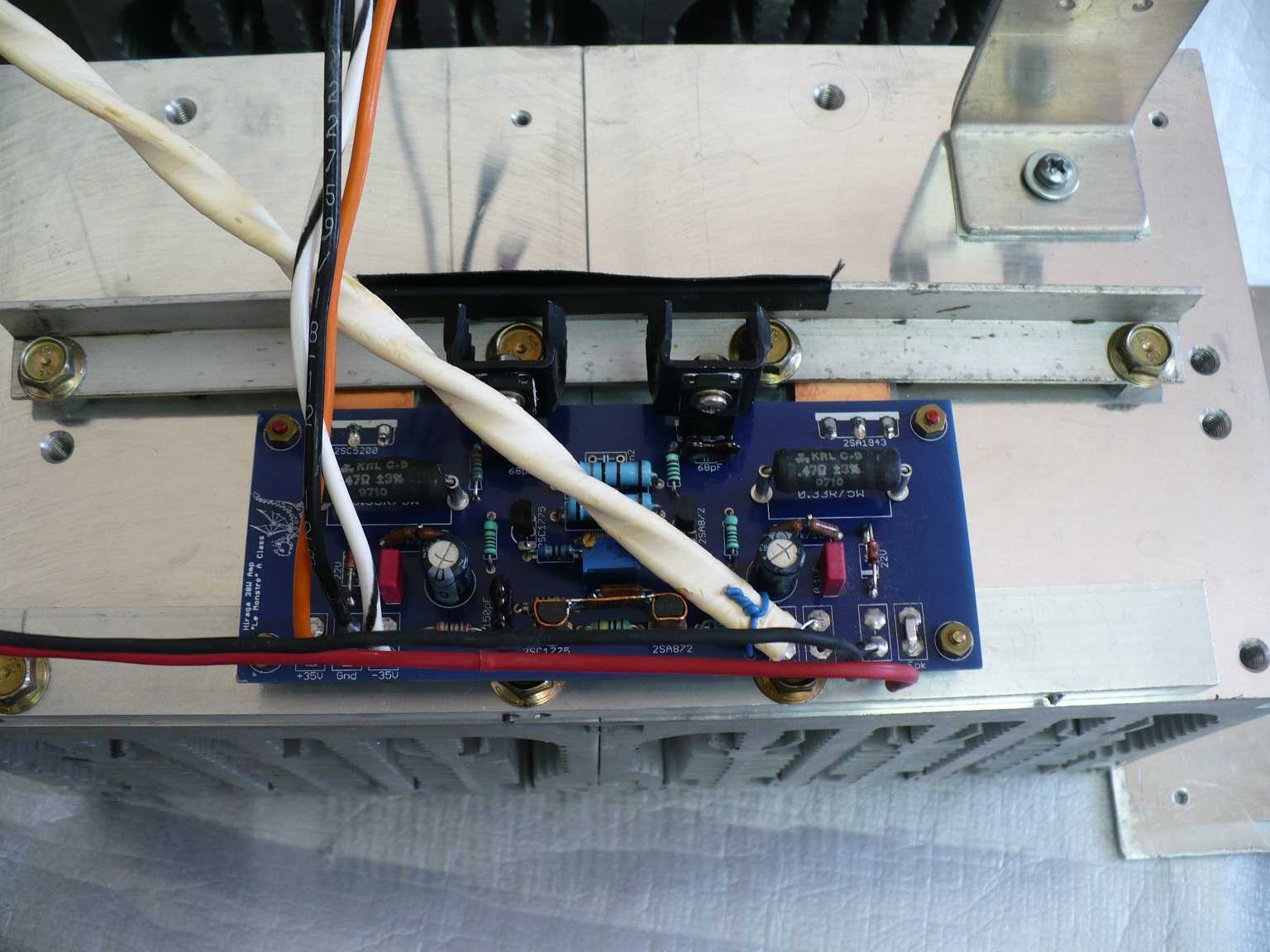

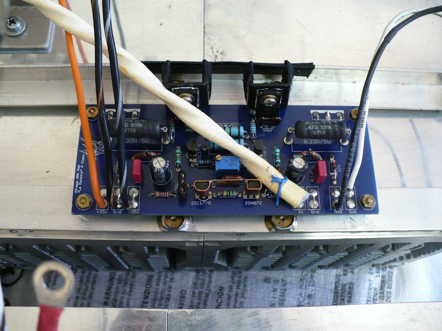

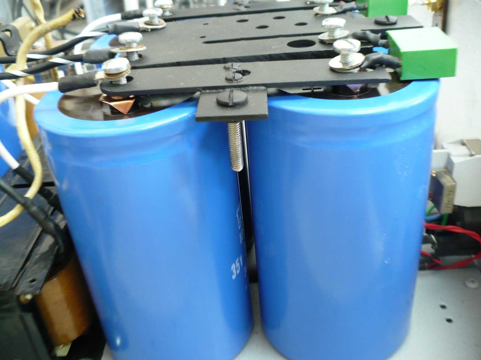

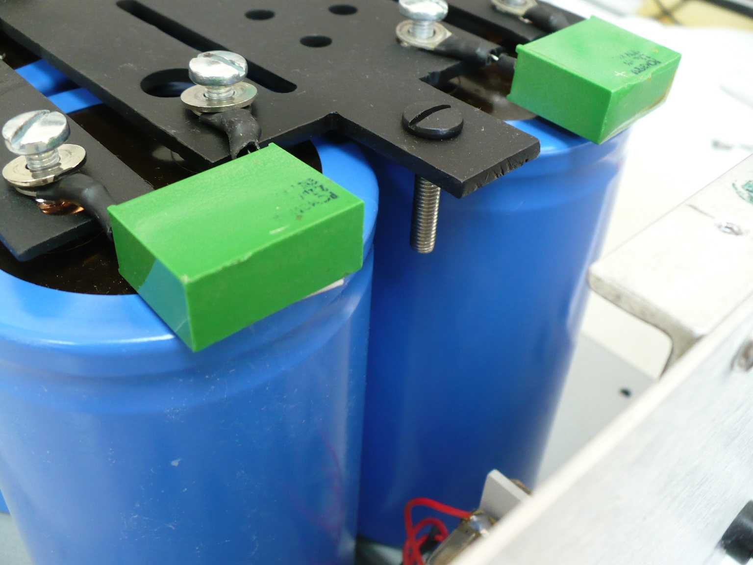

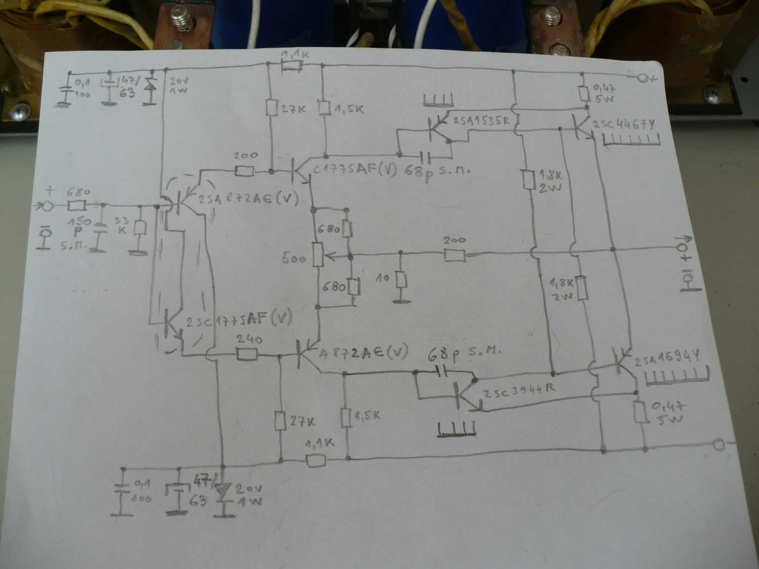

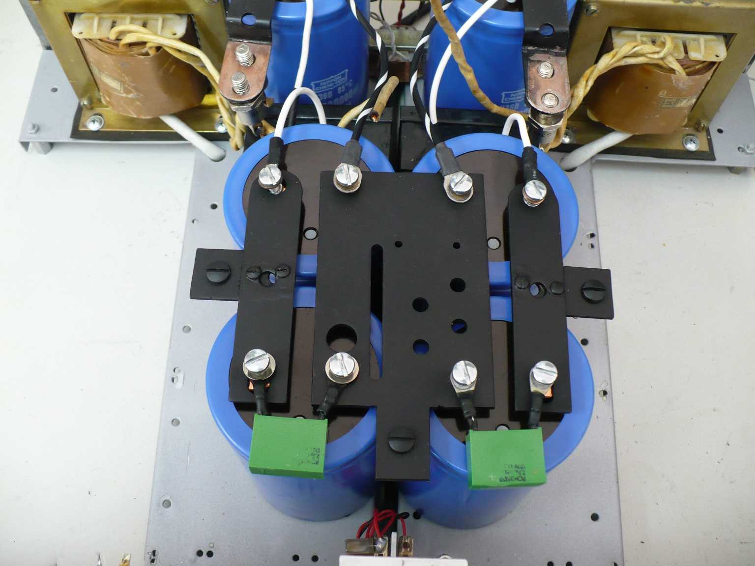

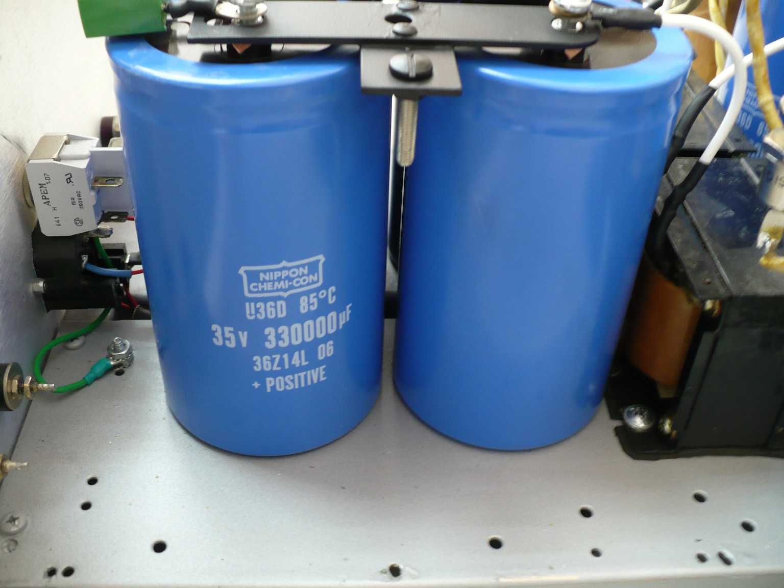

LightMatic Napisano Jul 17, 2023 Autor #80 Napisano Jul 17, 2023 Dobra večer drago društvo, napokon (nadam se) mali napredak u izradi. Naime, u prošli petak, raskupus'o sam 'iragu na rađi, da bih odradio napajanje po nesebičnim i uvijek korisnim savjetima našeg MZM-a. Našao sam komad bakrene ploče dovoljan da mogu srediti masu , pa prilažem slike onoga što sam postigao. Nadam se da opet nisam zeznuo stvar, molim za strpljenje sa mojom malenkošću, uzmite u obzir da sam čistokrvni hercegovački kenjac. Slikao sam i demontirane kanale pojačala a pošto sam ja lako ložljivi Fi-Fi narkoman, javila se i sumnja da jedini (sa sigurnošću mogu reći da su original koje imam) driverski i izlazni tranzistori nisu adekvatni za trenutnu poziciju, kao ni anti-oscilacijski kondenzatori, pa bih zamolio umne i iskusne glave da me usmjere na pravi put. Koristio sam tranzistore iz jednog gnjilog Kenjvuda, neki "filozof" je spojio MM glavu od gramovuna na ulaze MC predpojačala, što je izazvalo pregaranje istog MC pp., elektrolit se "razlio" po željezariji što je bio ogavan prizor, a na sreću ostatak elektronike je preživio, tako da sam odstranio već rečene tranzistore i ugradio ih u 'iragu. Oni 2SA872/2SC1775 tr. su iz Jovica (JVC) risivera. Priložena je i šema (ako mogu svoje hijeroglife nazvati šemom) po kojoj su zgotovljeni kanali pojačala. Sve mi se čini da će zbog ovih mojih kilometarskih poruka nadležni uvesti ograničenje teksta.... Brijac and zerowaf je reagovao/la na ovo 2
zek Napisano Jul 17, 2023 #81 Napisano Jul 17, 2023 Kakve su ti te pločice na kondovima, liči mi na eloksažu - da li si siguran da to dobro provodi struju?
zerowaf Napisano Jul 17, 2023 #82 Napisano Jul 17, 2023 pre 29 minuta, LightMatic reče Sve mi se čini da će zbog ovih mojih kilometarskih poruka nadležni uvesti ograničenje teksta.... I u pravu si! Morat cemo uvesti klauzulu da tekst mora imati vise od 12 redova i vise od sedam slika! Spojler Da, stvarno sam izbrojao! Siroti Zen... s cime ga sve mi gnjavimo. U temi o Midi Kompenzatorima cu reci s cime sam ga ja danas gnjavio (jednom kad nesto malo i napravim, pa imam sto i napisati). Davim ga kao da sam iz Tušilovića. LightMatic je reagovao/la na ovo 1
LightMatic Napisano Jul 17, 2023 Autor #83 Napisano Jul 17, 2023 pre 34 minuta, zek reče Kakve su ti te pločice na kondovima, liči mi na eloksažu - da li si siguran da to dobro provodi struju? Ako mislite na crne pločice, one su bakrene, smo sam ih prefarbao crnim spray-em da ih zaštitim. Provodnost nije narušena jer u rupe gdje idu šarafi, nisam nanosio boju.
Zen Mod Napisano Jul 17, 2023 #85 Napisano Jul 17, 2023 Just now, LightMatic said: Ako mislite na crne pločice, one su bakrene, smo sam ih prefarbao crnim spray-em da ih zaštitim. Provodnost nije narušena jer u rupe gdje idu šarafi, nisam nanosio boju. feder platne muss i na kondovima i na srafsovima za pricvrscenje izlaznih tranzistora
LightMatic Napisano Jul 17, 2023 Autor #86 Napisano Jul 17, 2023 (izmenjeno) pre 4 minuta, Zen Mod reče feder platne muss i na kondovima i na srafsovima za pricvrscenje izlaznih tranzistora Naravno, hefe, onako sam samo postavio da ne pogubim šarafe..... pre 5 minuta, Zen Mod reče Samo bih zamolio još, (kad bude vremena za to jer 'iragu neću sastavljati dok se trafo-i ne srede), mogu li driveri 2SA1535R/2SC3944R i izlazni 2SA1694Y/2SC4467Y "izdurati" u ovom okruženju? Ja sam koristio silver mica kond. uz drivere, a negdje naletih na tekst da su na tim pozicijama najbolji stari keramički kond., a na drugom mjestu sam naletio na savjet da je keramika no-no u audio uređajima.... Uz to, na XA252 naš jedan i jedini MZM koristi SMD keramičke kond. pa me interesuje, bi li bilo bolje da zamjenim S.M. sa keramičkim dok je 'iraga još rastavljena...... Izmenjeno Jul 17, 2023 od LightMatic
Zen Mod Napisano Jul 17, 2023 #87 Napisano Jul 17, 2023 silver mica je otprilike najbolje sto mozes da nadjes za tu svrhu sto se tice tranzistora - koji su upotrebljeni na referentnoj ti semi?
LightMatic Napisano Jul 17, 2023 Autor #88 Napisano Jul 17, 2023 (izmenjeno) Aha, znači na'rani svinje i ništa ne diraj, zahvaljujem se . Na referentnoj šemi su driveri 2SA634/2SC1096 a izlazni 2SA1943/2SC5200. Po Hiraginoj preporuci izlazni tranzistori su 2SA627/2SD188. Izmenjeno Jul 17, 2023 od LightMatic
