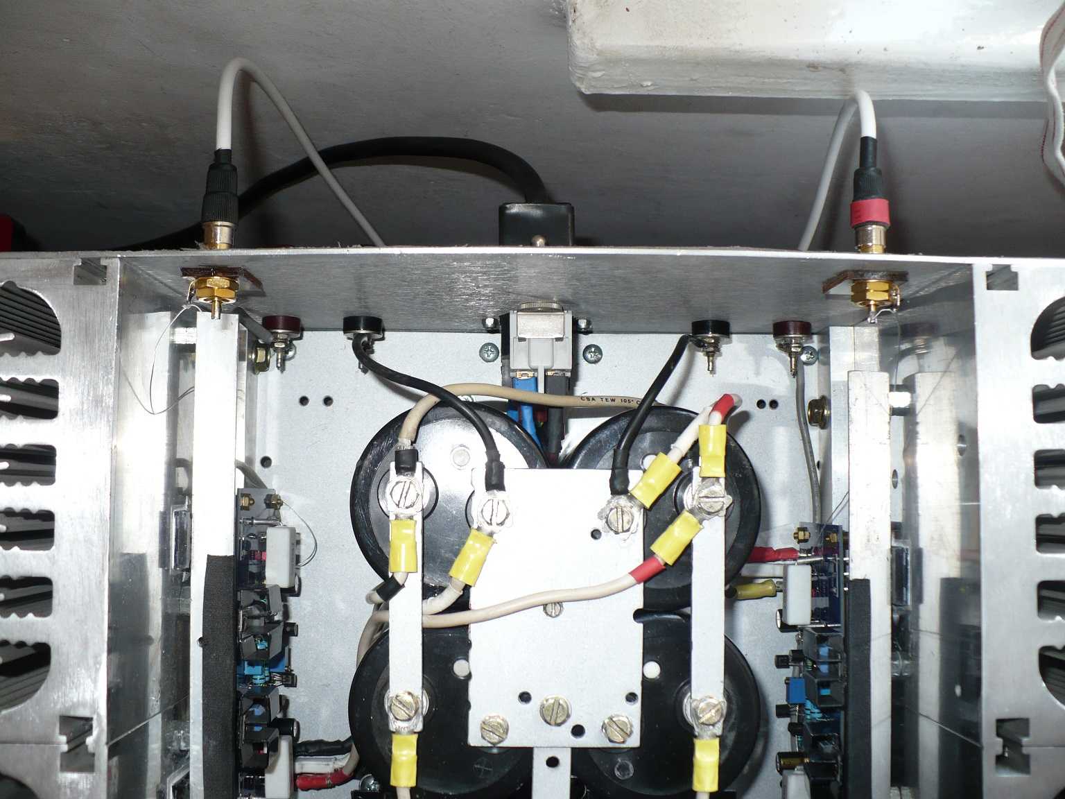

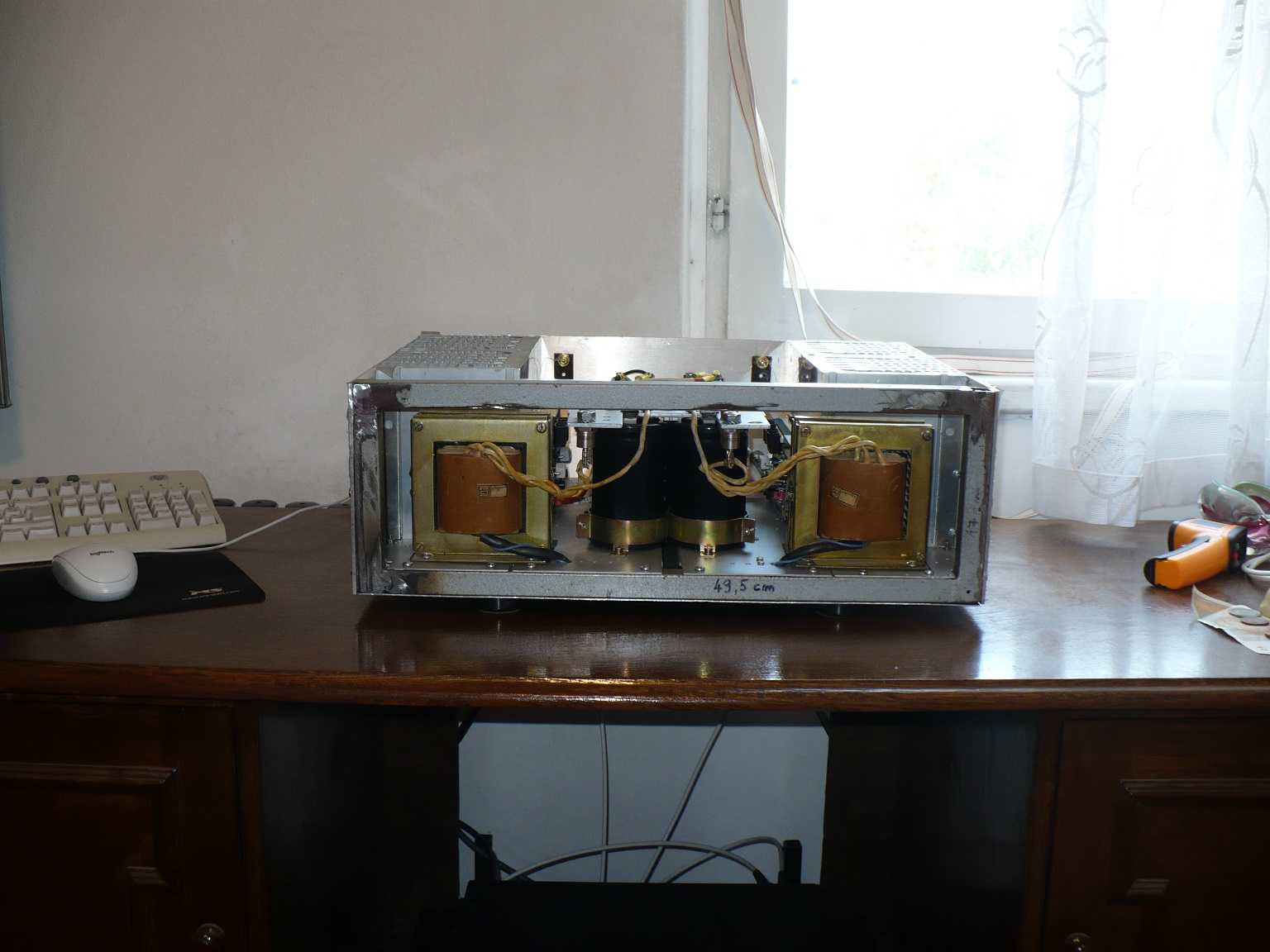

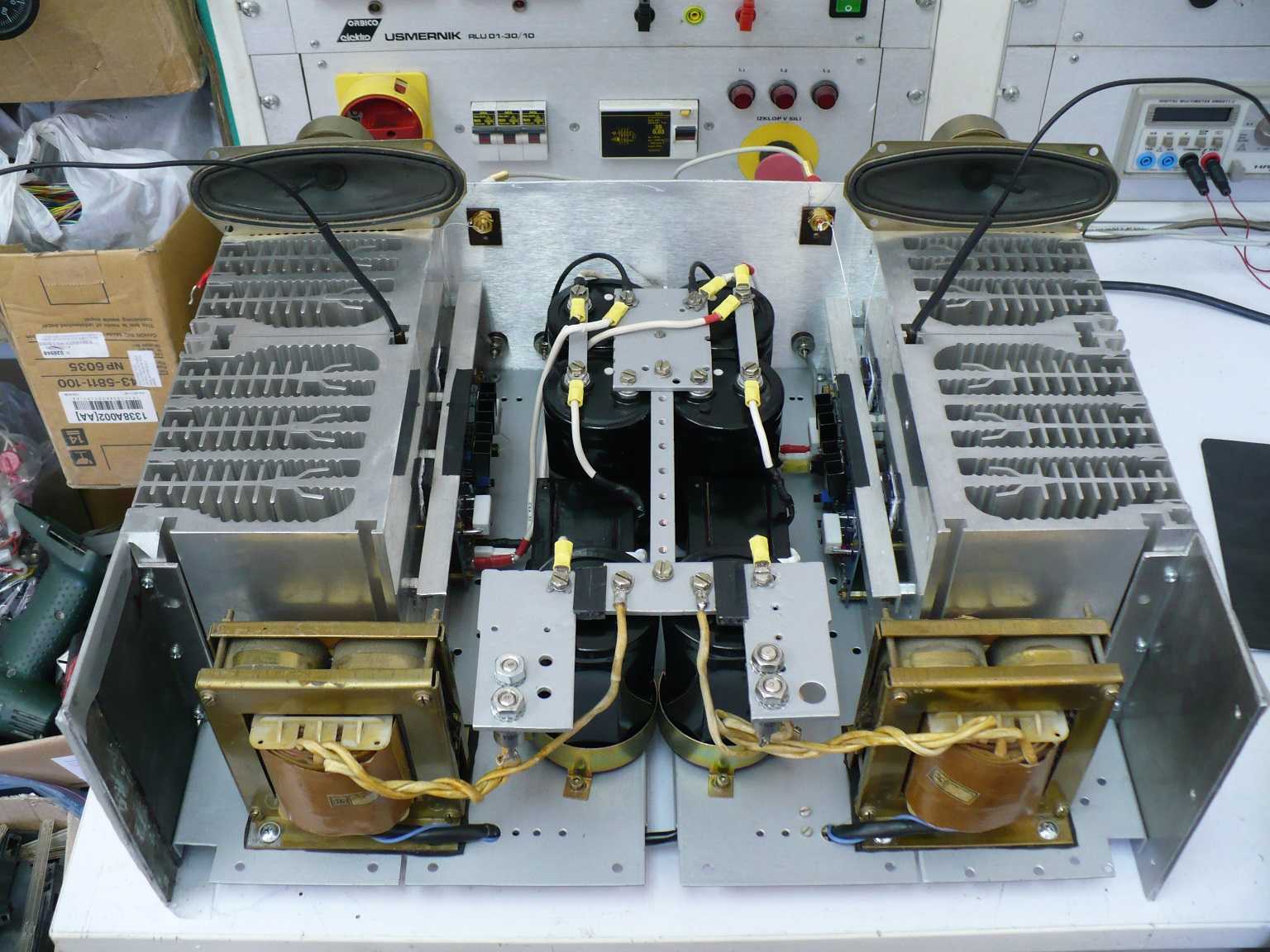

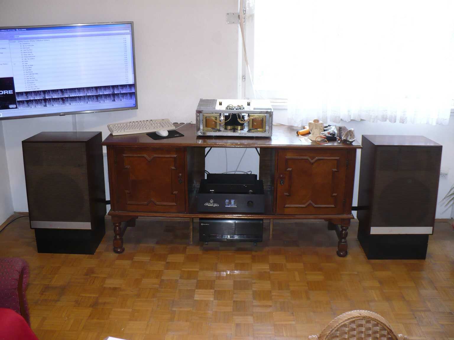

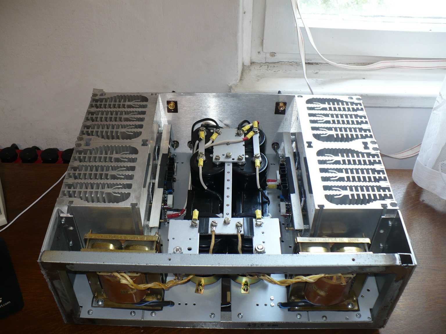

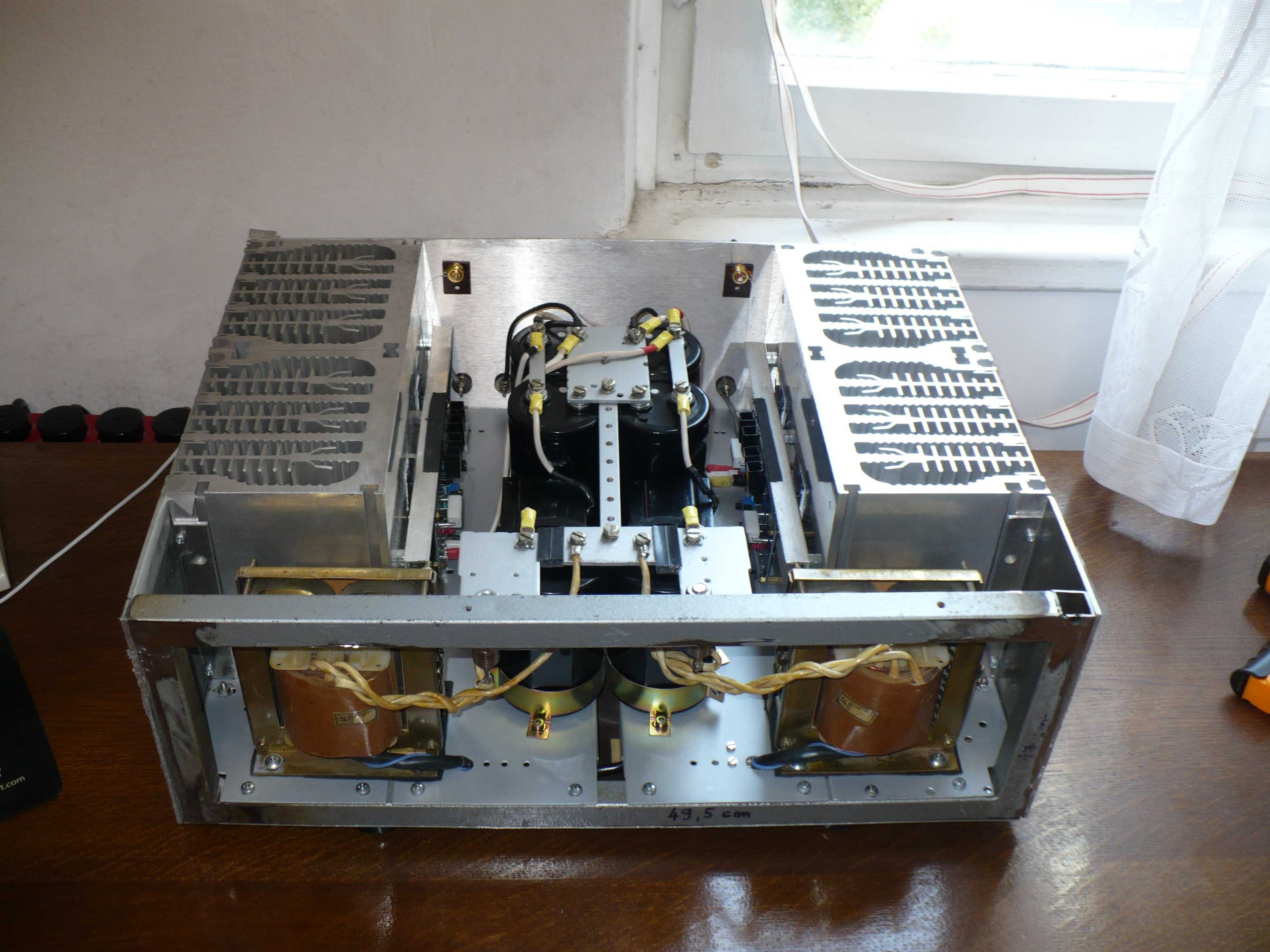

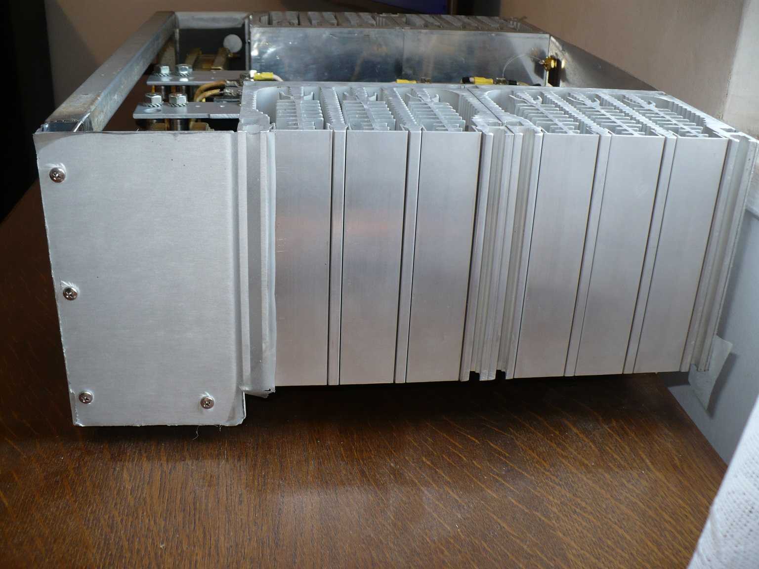

LightMatic Napisano Jun 4, 2022 Autor #36 Napisano Jun 4, 2022 Evo malo novosti po pitanju Hirage. Prije par dana sam odnio željezne cilindre da varilac zavari nosač prednje strane i zavario je on ali k'o ni sebi ni drugome. Iako sam mu ostavio upute na samom materijalu, stručnjak je ipak uspio zavariti ukrivo. Vjerovatno je to ona starinska, sad ću ti ovo za**bati da mi više ne donosiš. Bez obzira što sam mu valjao nemam pojma koliko puta. Mislim, ja sam totalni amater za 80% posla što je ovdje obavljeno i čini mi se da je solidno obavljen, odnesem nekomee da uradi nešto za šta ima i ateste (i iz bivše države) i u**re mi se u cijeli posao. Dobro, nakon razočarenja, ja sam uzeo komad aluminija i sklepao donji poklopac, to ću nekad kasnije uslikati. Prenio sam je u stan (koliko sam bijesan, nisam ni osjetio svu njenu masu), i na prvu osjeti se puno drugačiji zvuk od svega ostalog što sam slušao u mojoj režiji. Volio bih da vam mogu virtualno prenijeti doživljaj ali bojim se da je nemoguće. Treba ovo sve još da se slegne jedno sa drugim mada opet kažem, ovo je puno drugačije. Bas ubija, Iron je na 10-11 (čini mi se, gain je na 0db) i ne može se normalno razgovarati. De, da više ne prdoklačim, evo malo taze slika. Srdačni pozdravi sa juga krca44, Doktor, vladd and 1 član je reagovao/la na ovo 2 2
LightMatic Napisano Jun 4, 2022 Autor #37 Napisano Jun 4, 2022 2 dio Vix, vladd and Doktor je reagovao/la na ovo 1 1 1
zerowaf Napisano Jun 4, 2022 #38 Napisano Jun 4, 2022 Steta sto ti je atestirani krelac uspio pokvariti posao, ali ono najvaznijr je kako se osjecas kad svira mjuza iz tvog pojacala! Sigurno si vec napisao, a ja zaboravio, koji su to zvucnici? Izgledaju mi bas dobro... sto ces, sucker sam za stari papir. LightMatic je reagovao/la na ovo 1
LightMatic Napisano Jun 4, 2022 Autor #40 Napisano Jun 4, 2022 A šta ću, htio sam ja to nekako šarafima sastaviti a svi navalili na mene "odnesi to čovjeku nek zavari, šta se za**baješ..". Baš sam bio ponosan jer sam uspio sve sastaviti od "recikliranog" materijala. Da, veliko je iznenađenje što se tiče zvuka, još trebam od kuma donijeti Mozart-a da vidim jel' on bolji od ove Hirage. Od mojih ostalih pojačala i u startu bolje zvuči. Ovi zvučnici su iz francuske radionice 3a, model Ariosso, dizajner je kasnije imao firmu u Kanadi čini mi se da zvao se Daniel De Haye ako ne griješim. Ako smijem, postaviti ću link. Vix je reagovao/la na ovo 1
Zen Mod Napisano Jun 4, 2022 #41 Napisano Jun 4, 2022 to ti je skolska razlika izmedju pojacala sa dominantnim 3-im harmonikom i previse stepena pojacanja (sto ubija zilu) i jednostavnog [pola+jedan+jedan+pola]-stepenog pojacala koje sad slusas ..... a koje ima dominantan 2-gi harmonik , ko ceve SE https://sound-au.com/tcaas/hiraga1f.htm https://sound-au.com/tcaas/hiraga.htm LightMatic je reagovao/la na ovo 1
