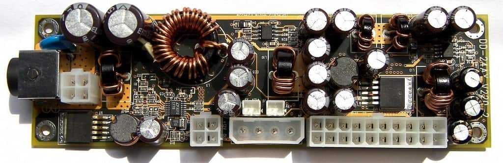

"Winmate"-ove plocice (do 130W potrosnje, bez napajanja) na e-Bay prodaje tip pod nik-om 'electrodacus'. Nudi i lotove, 4, 8 pa i 50 kom.
Na 4 kom cena je $25/kom, 8 jos nize. Plocica radi sa napajanjima do 24V i ljudski je uradjena.
Slicka odje, a e-bay link za detalje. Jos moz' da kvarimo poso' domatjem uvozniku :character13:

"Winmate"-ove plocice (do 130W potrosnje, bez napajanja) na e-Bay prodaje tip pod nik-om 'electrodacus'. Nudi i lotove, 4, 8 pa i 50 kom. Na 4 kom cena je $25/kom, 8 jos nize. Plocica radi sa napajanjima do 24V i ljudski je uradjena. Slicka odje, a e-bay link za detalje. Jos moz' da kvarimo poso' domatjem uvozniku :character13:post-9-0-21848800-1290606936_thumb.jpg:drinks:

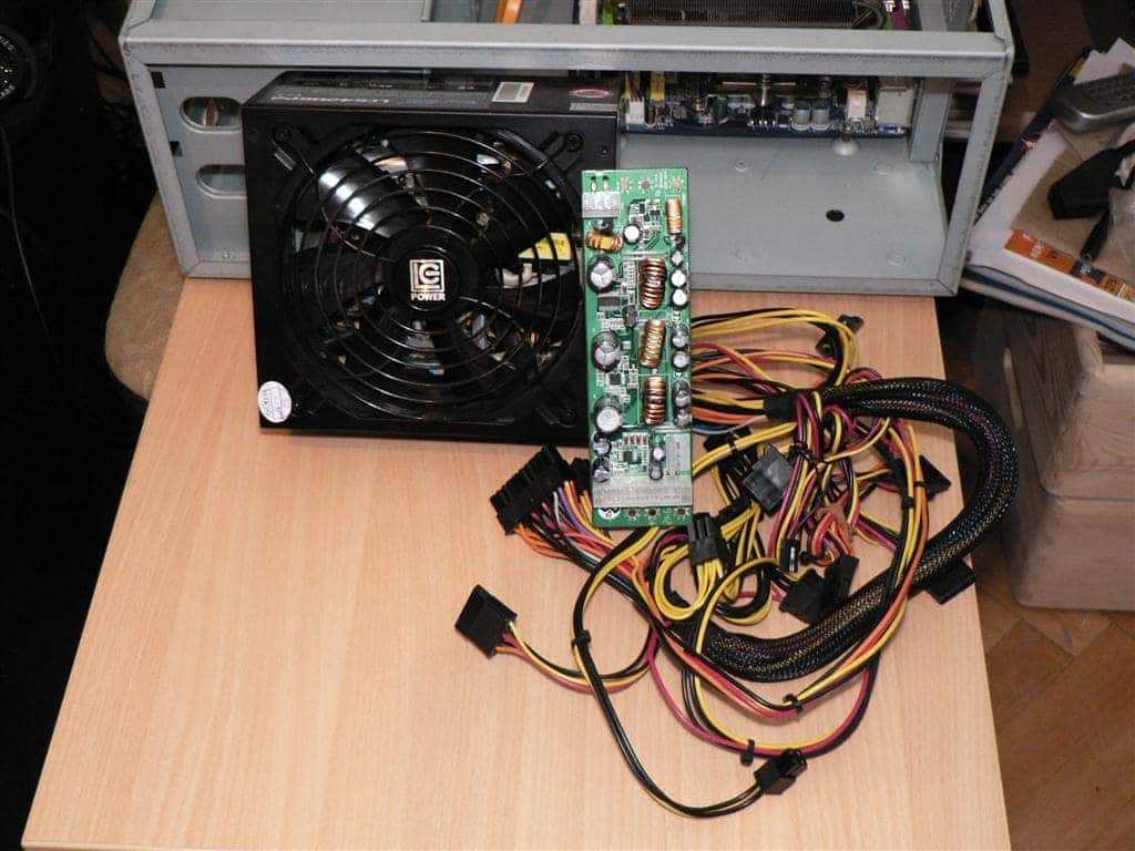

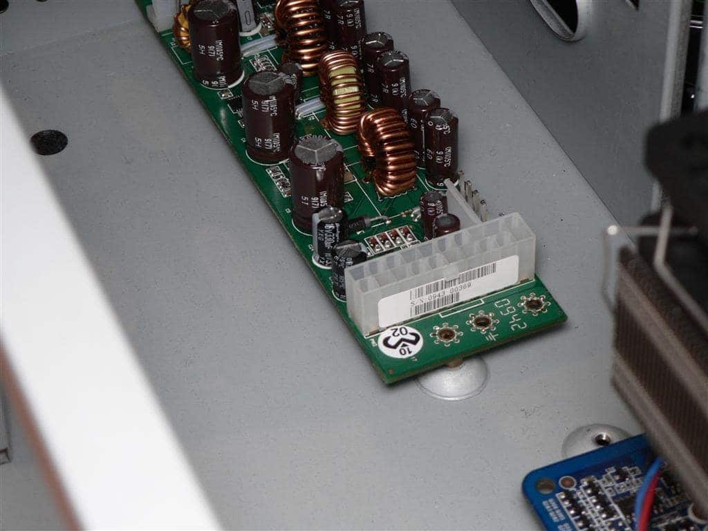

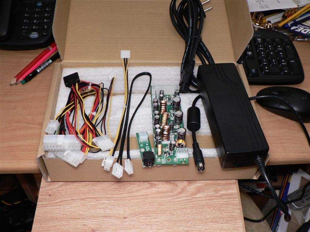

Evo malo izmena u mom audio-PC sistemu. Stigla konacno isporuka s kojom se natezem ravno pola godine. DC-DC kit koji se sastoji od eksternog AC/DC napajanja ('cigle') 142,5W, cetvoropinskog strujnog konektora, regulatorske plocice (do 150W) i seta kablova za povezivanje P4 racunara. post-9-0-51326800-1291562978_thumb.jpgOva plocica ce zameniti postojece standardno napajanje s kojim sam inace biosasvim zadovoljan, no hajde da utisamo masinu da maksimuma i istovremeno smanjimo na minimum moguce smetnje koje dolaze od napajanja. Sada se u PC-u nalazi iskljucivo jednosmerna struja, sto bi trebalo da obezbedi maksimum cisto napajanjeChoppers - out! :sarcastic_hand:

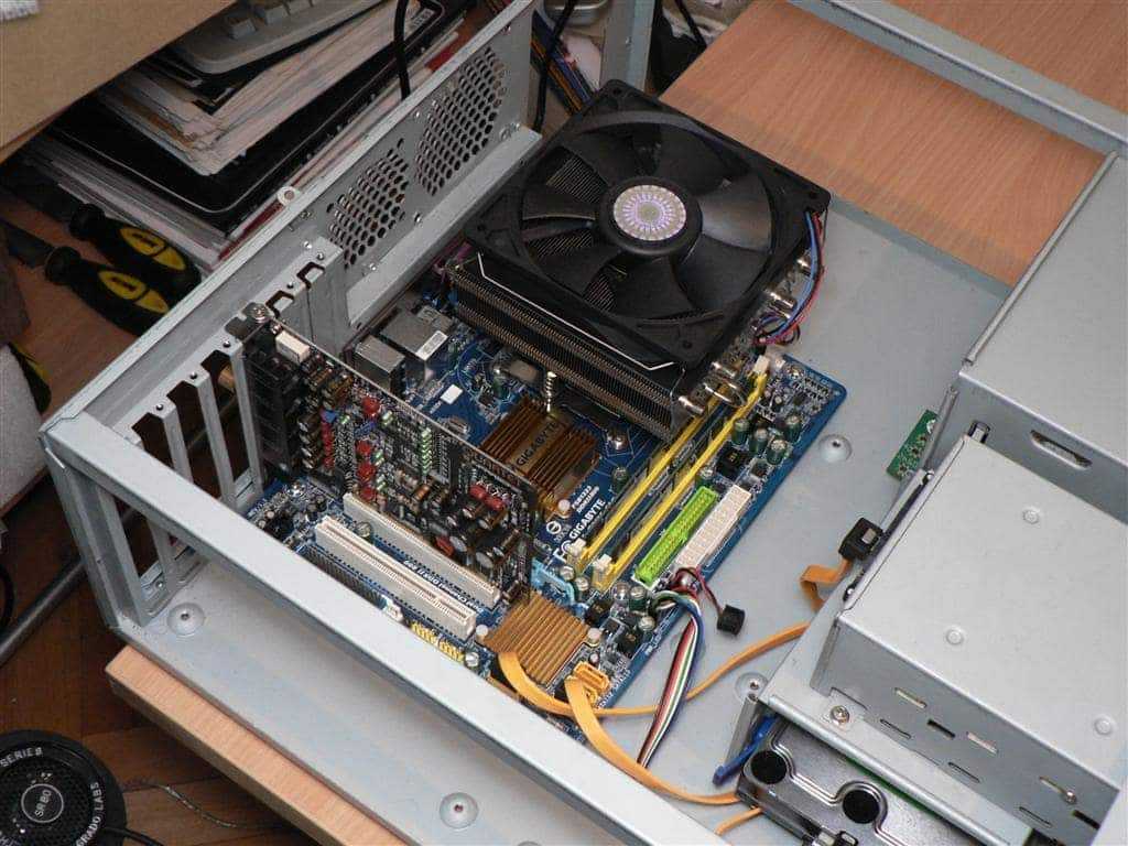

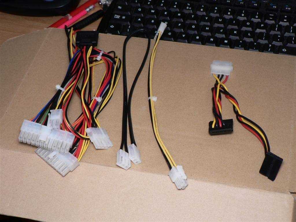

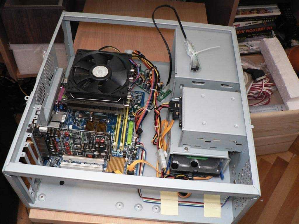

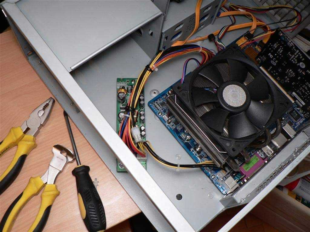

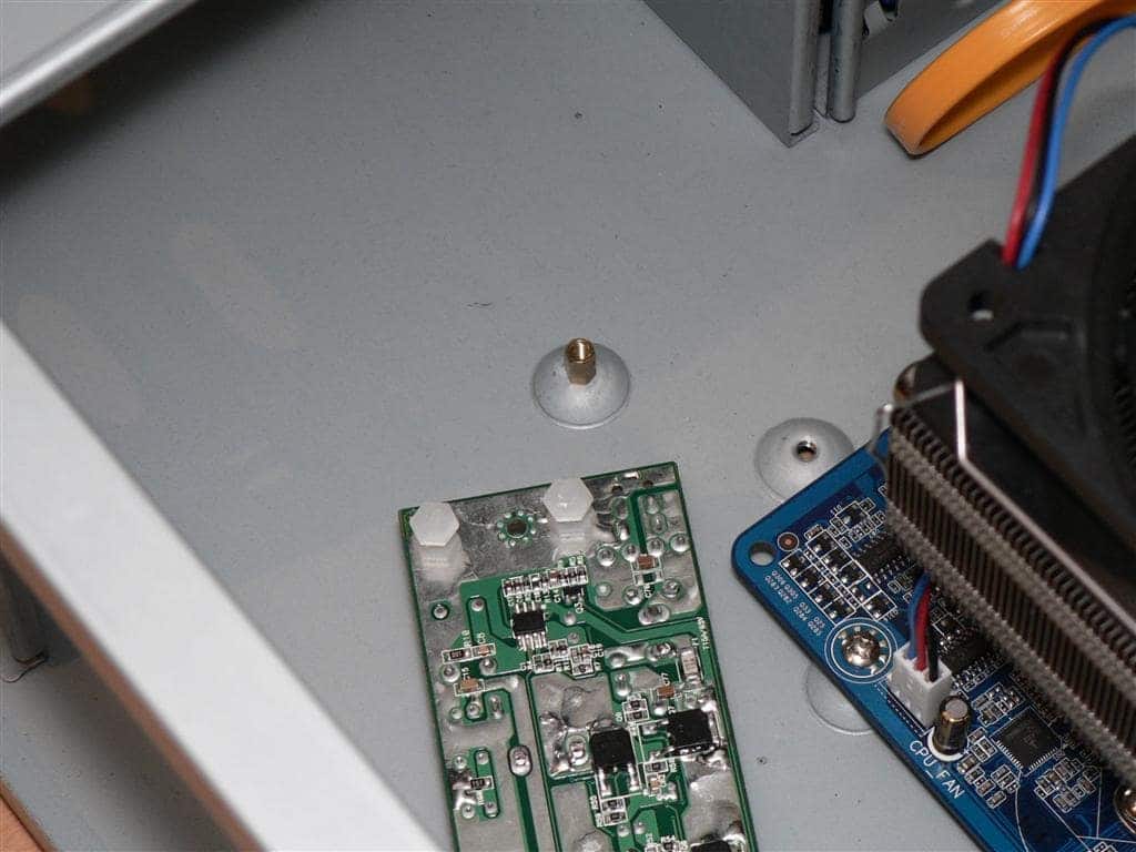

Radi poredjenja, ovo crno je zamenjeno ovim zelenim. Ustedelo se i na tezini, podosta :) Stanardno napajanje je bilo sasvim korektno, sa ventilatorom od 14cm koji se relativno sporo vrti i koji je bio dovoljno tih da ne smeta. Vreme i prasina bi sigurno dodali malo buke.post-9-0-01820000-1291564002_thumb.jpgUjedno, oslobadjam se gomile nepotrebnoh konektora. Tu se npr vidi prednost tzv. 'modularnog' napajanjakod kojih su kablovi na svojim konektorima i prikljucuje se samo onaj koji je potreban.Mesta sada ima dovoljno. Uz dodatak odstojnika za maticnu plocu te jos par plasticnih na napajanju, plan je da se plocica napajanja usrafi na jedan od postojecih navoja u kucistu. Ujedno najbolje izolovano i udaljeno od ostalih komponenti sistema.post-9-0-47943100-1291564329_thumb.jpg post-9-0-13554300-1291564355_thumb.jpgPogled na sistem s druge strane. Muzicka kartica, 2 HDD-a: sistemski 2,5" (za laptop) + 'muzicki' ('green' - gasi se kada nema protoka podataka) od 1TB, memorija i to je sve.post-9-0-72010700-1291564737_thumb.jpgKablic za napajanje procesora (4 pina) je nazalost kratak te je za sada varijanta ovopost-9-0-17509300-1291565184_thumb.jpg(dok ga ne secnemo i uradimo DIY ekstenziju :) )Komplet kablova sadrzi po jedan Molex i SATA konektor. "Dodatak' s moje strane je dvostruki MOLEX-to-SATA (skroz desno)te za sada imam dovoljno konektora da npr. prikljucim HDD s novim materijalom. CD-rezac - pitanje da li ce uopste biti u sistemu. post-9-0-19483100-1291565365_thumb.jpgKonektori na svom mestu.post-9-0-62764200-1291565826_thumb.jpg& close-uppost-9-0-71335800-1291565939_thumb.jpgModovi molim spojite postove radi preglednosti, hvala.:drinks:
Ta cigla je isto chopper.
Tako je, iz nje izlazi 19V 'chopperskog' jednosmernog napona a zatim to pegla/regulise DC-DC plocica.Zato sam napomenuo da npr. PicoPSU (napaja se sa 12V) uopste nema filtraciju 12V voda. Sigurno da mozejos bolje, znam da je 'Winmate'-ova plocica 'medical grade' ali mislim da i ova dovoljno filtrira zaostali 'ripple'.:drinks:
