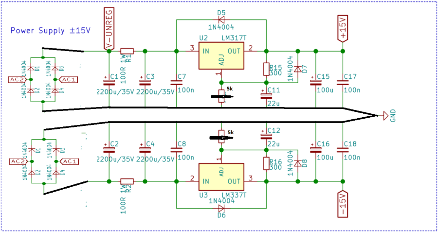

Zbora Napisano Februar 7, 2022 Autor #31 Napisano Februar 7, 2022 Hvala NIXIE, Zen Cim isprobam ovo sa uzemljnejem javljam, Ako ne radi idemo sa novim. U medjuvremenu da mi otklonite sumnje posto trenutno imam dva napajanja 1. Da li je čoper upotrebljiv kao napajanje za ovo ? 2. Sema sa LM317/337 koju sam izbudzio za probu je ova, samo sto ima dva greca i svaka dioda u grecu je prespojena sa 100nF paralelno svih 8 jel to ok?
NIXIE Napisano Februar 7, 2022 #32 Napisano Februar 7, 2022 (izmenjeno) Ovome sa šeme fali centralni izvod sekundara trafoa koji se spaja između prva dva elektrolita 2200uF. Ako imaš dva greca i dva odvojena sekundara onda ne može zajednički GND, nego se vode posebno dva GND sve do izlaza, i tu se spoje u central GND. Ako napajaš sa čopera, recimo 2 po 20V, onda grec ne treba, a vodovi uzemljenja idu opet zasebno do izlaza. Izmenjeno Februar 7, 2022 od NIXIE

NIXIE Napisano Februar 7, 2022 #34 Napisano Februar 7, 2022 Malo je +-15 da ide na LM317/337. Treba barem 4v više
NIXIE Napisano Februar 7, 2022 #35 Napisano Februar 7, 2022 Nego mi nije jasno, imaš trafo, imaš PCB sa 317/337, čemu sad čoper u celoj priči?

Zbora Napisano Februar 7, 2022 Autor #41 Napisano Februar 7, 2022 1 hour ago, Zen Mod said: mani se choppera pravi to najjednostavnije moguce, sa chopperom samo unosis citav niz novih problema msm, ne mozes ni da poredis lose uradjeno sa trafoom - sa onako uradjeno sa chopperom poenta je u povezivanju sasije na uzemljenje, a audio GND ide na sasiju/uzemlljenje preko NTC vidim da ti RCA su izolovani od sasije i to tako mora biti ako se sve poveze/GND kako treba - bice mirno ko bubica, a jednostavnost sklopa i minimizacija i optimizacija svih vodova ce ti dati zvuk kakav nisi verovao da moze i da izadje iz OP i jos koji trik, nirvana za malo para Ajmo ovako batalio sam čoper, pricas o napajanju i uzemljenju postojece seme ili pricamo o pravljenju nove ?
Zen Mod Napisano Februar 7, 2022 #42 Napisano Februar 7, 2022 pravljenju novoga to sto sad imas je prekomplikovano, nema potrebe za tim, samo gubis u krajnjem kvalitetu zvuka Zbora je reagovao/la na ovo 1
Zbora Napisano Februar 7, 2022 Autor #43 Napisano Februar 7, 2022 (izmenjeno) OK, idem u Kelco po "kerefeku", slozicu jedan 317/337 na verobordu pa idemo dale. Ako sam dobro razumeo sema za dual reg je ok samo da se odvoje GND kroz plocicu do kraja ? Izmenjeno Februar 7, 2022 od Zbora vladd je reagovao/la na ovo 1
