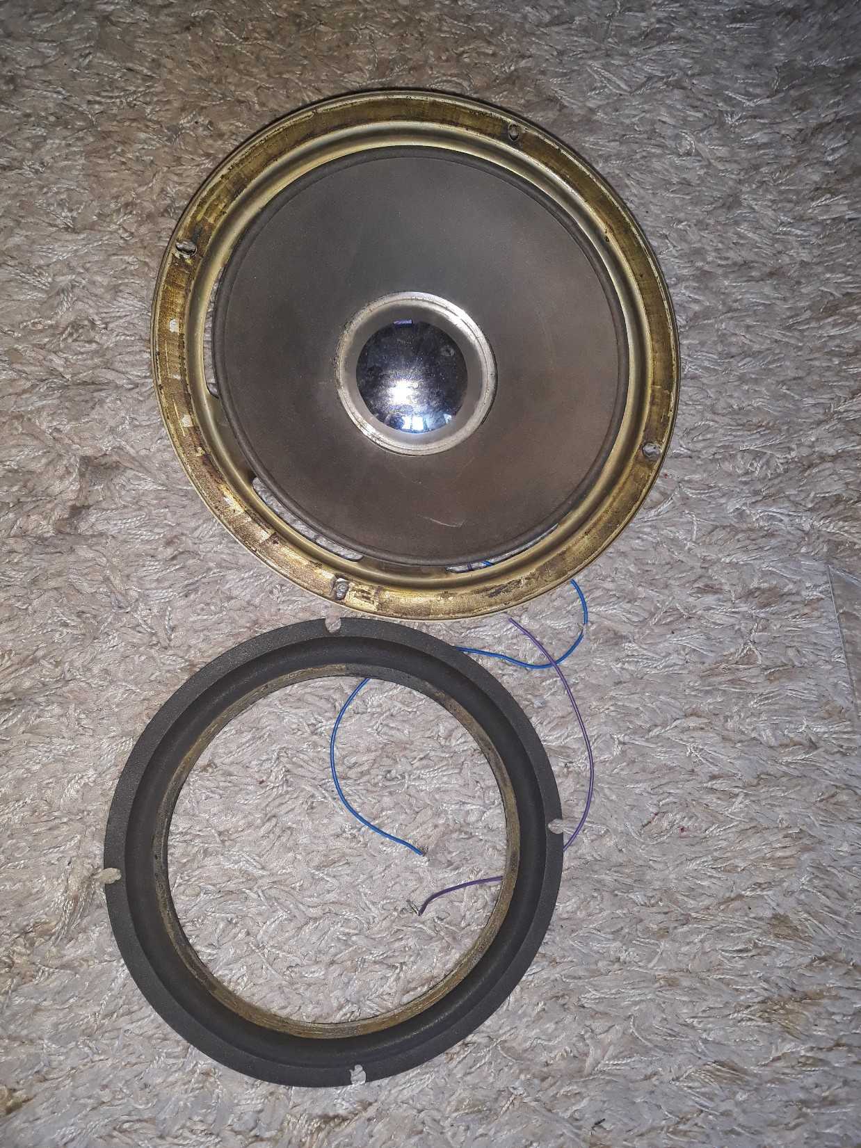

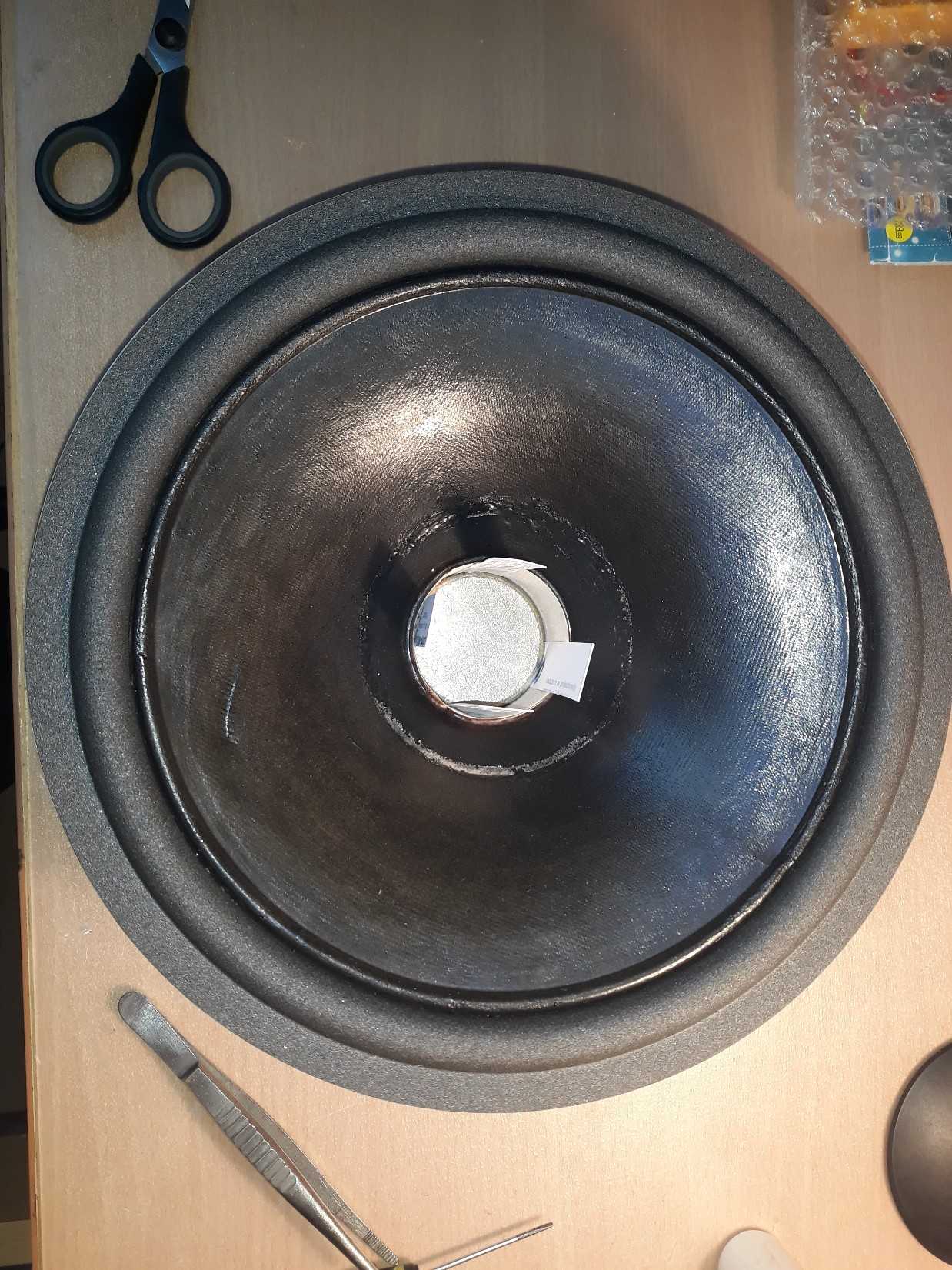

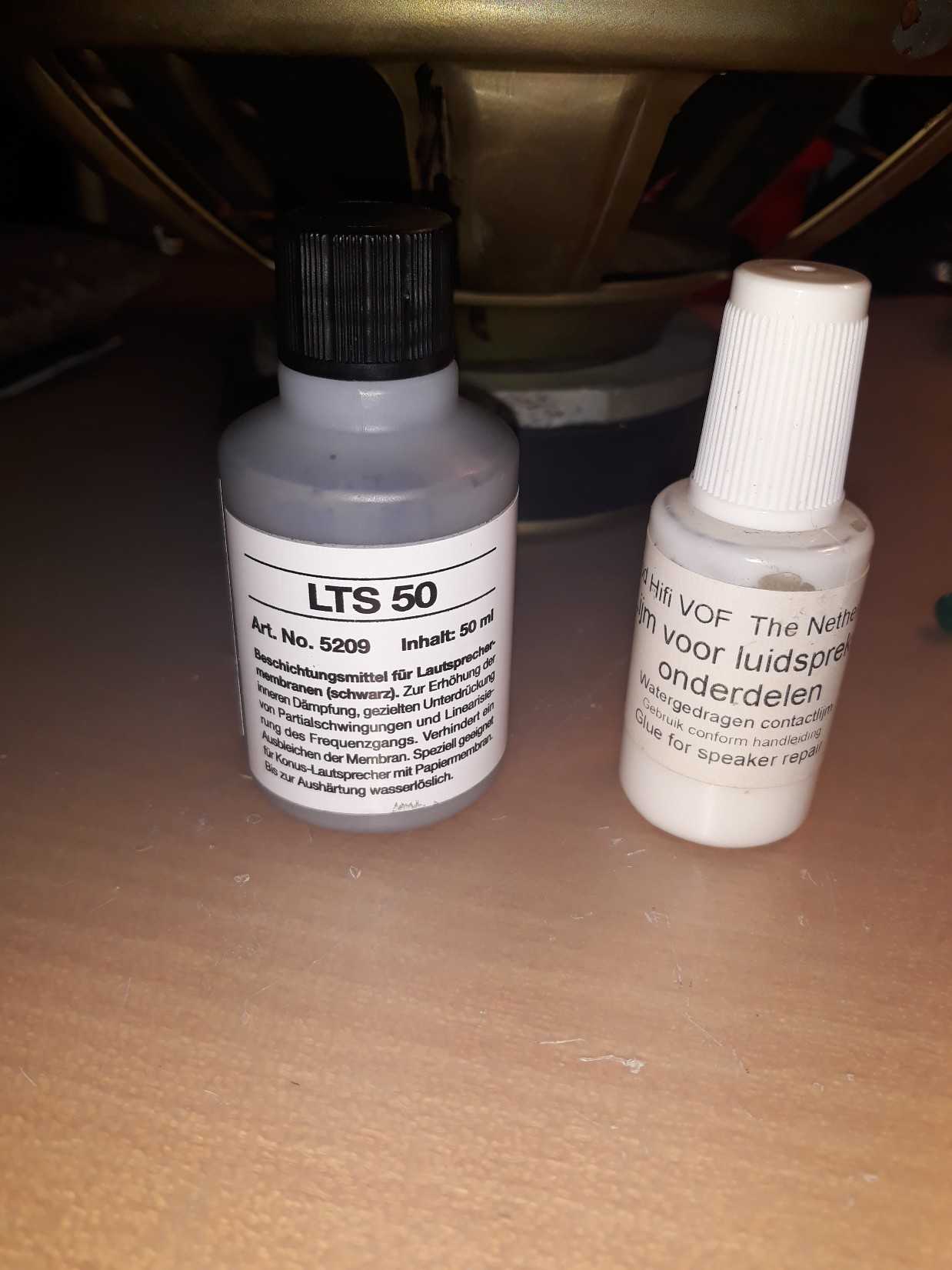

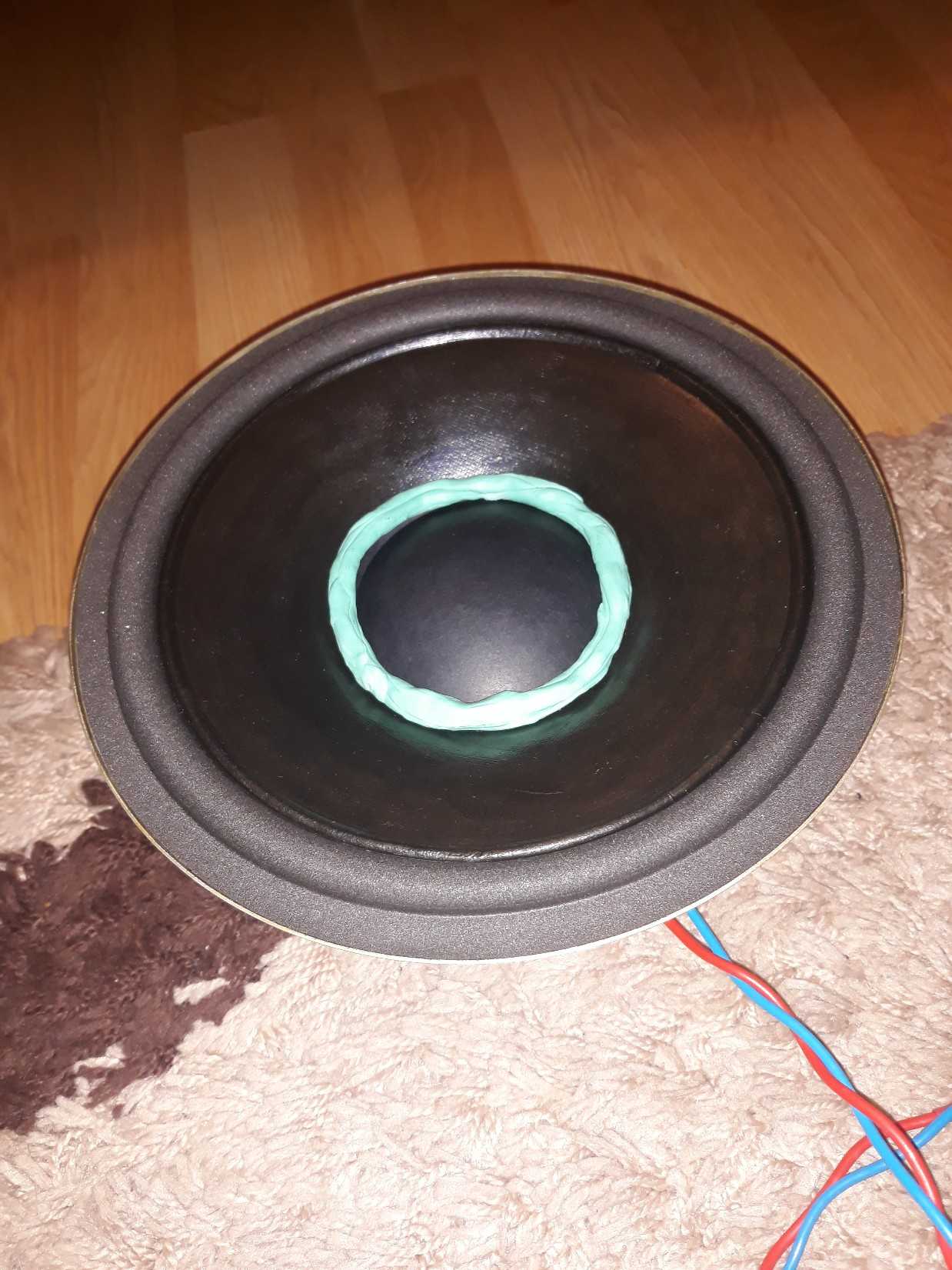

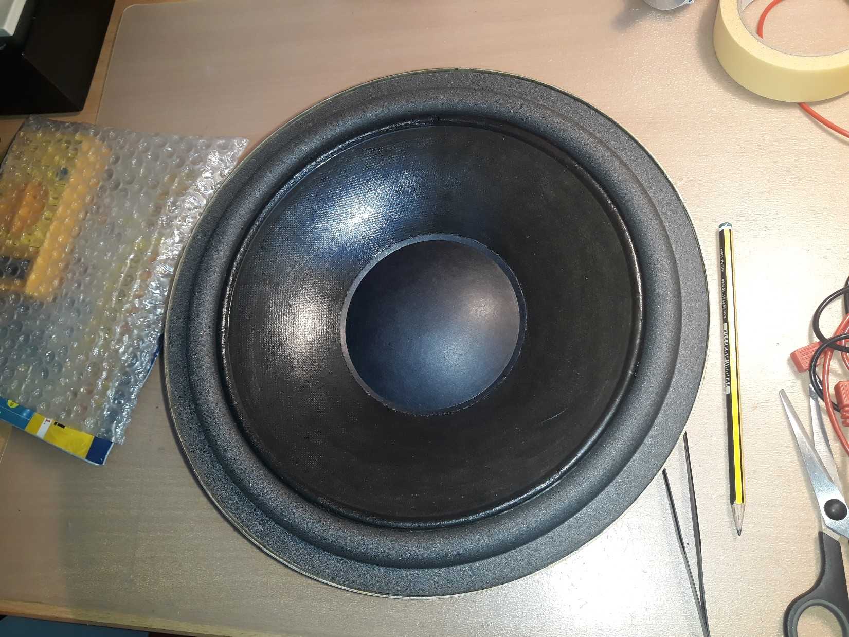

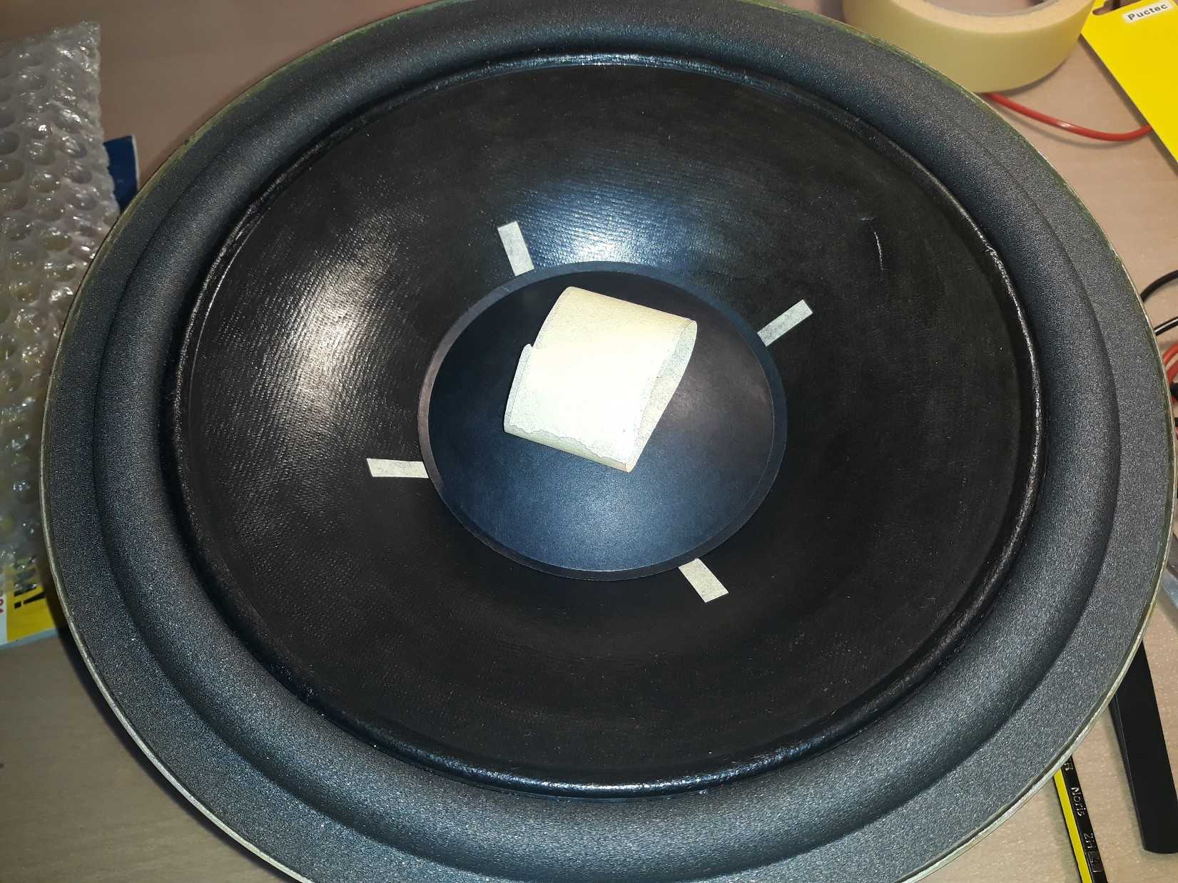

NIXIE Napisano Februar 5, 2022 Share #1 Napisano Februar 5, 2022 Uzeh neki krš da se malo vežbam. Membranu sam sanirao sa LTS50 bila u lošem stanju. Zamenjeno gornje vešanje i kalota. Za sada fercera na bateriju. Pašće i neko merenje, kad se malo prosuši lepak. Videćemo kakvi su parametri. Možda i nije za bacanje. BANAT je reagovao/la na ovo 1 Link to comment Podeli na ovim sajtovima More sharing options...

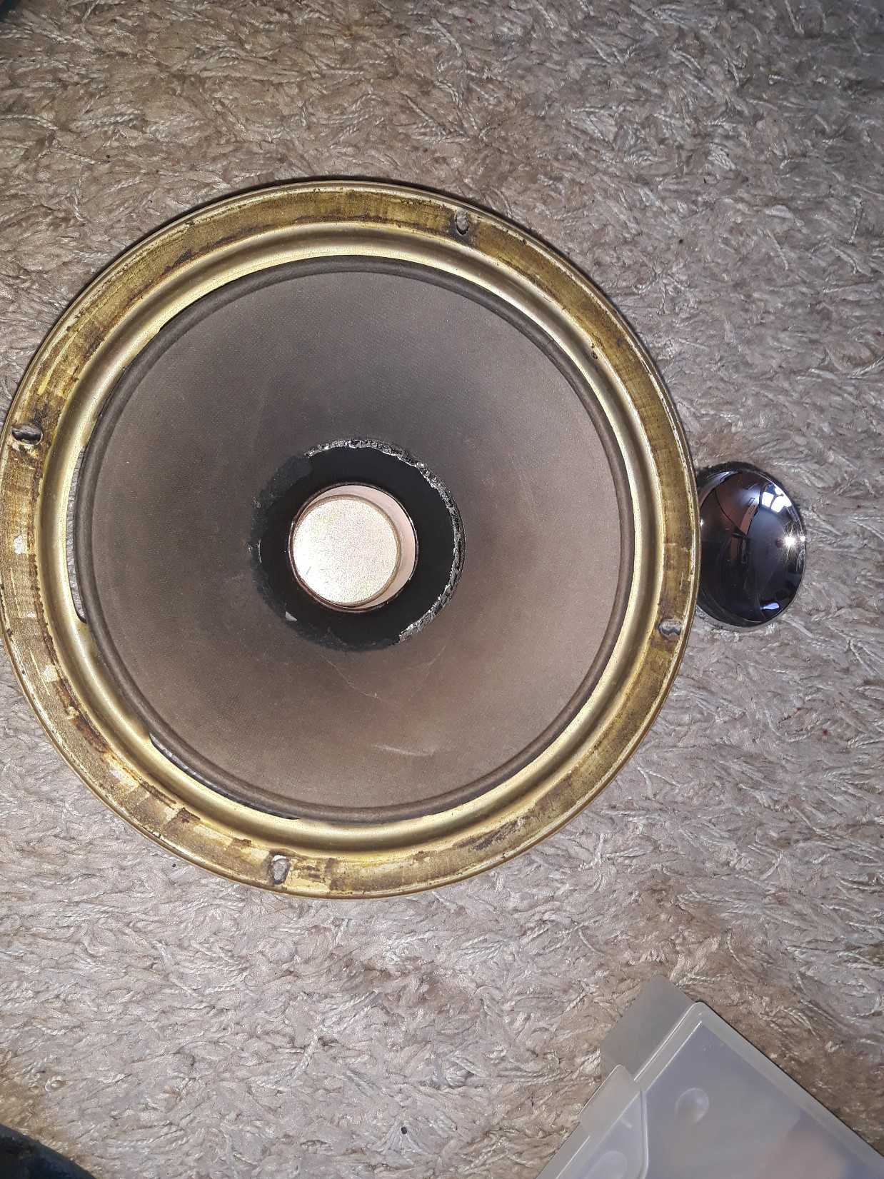

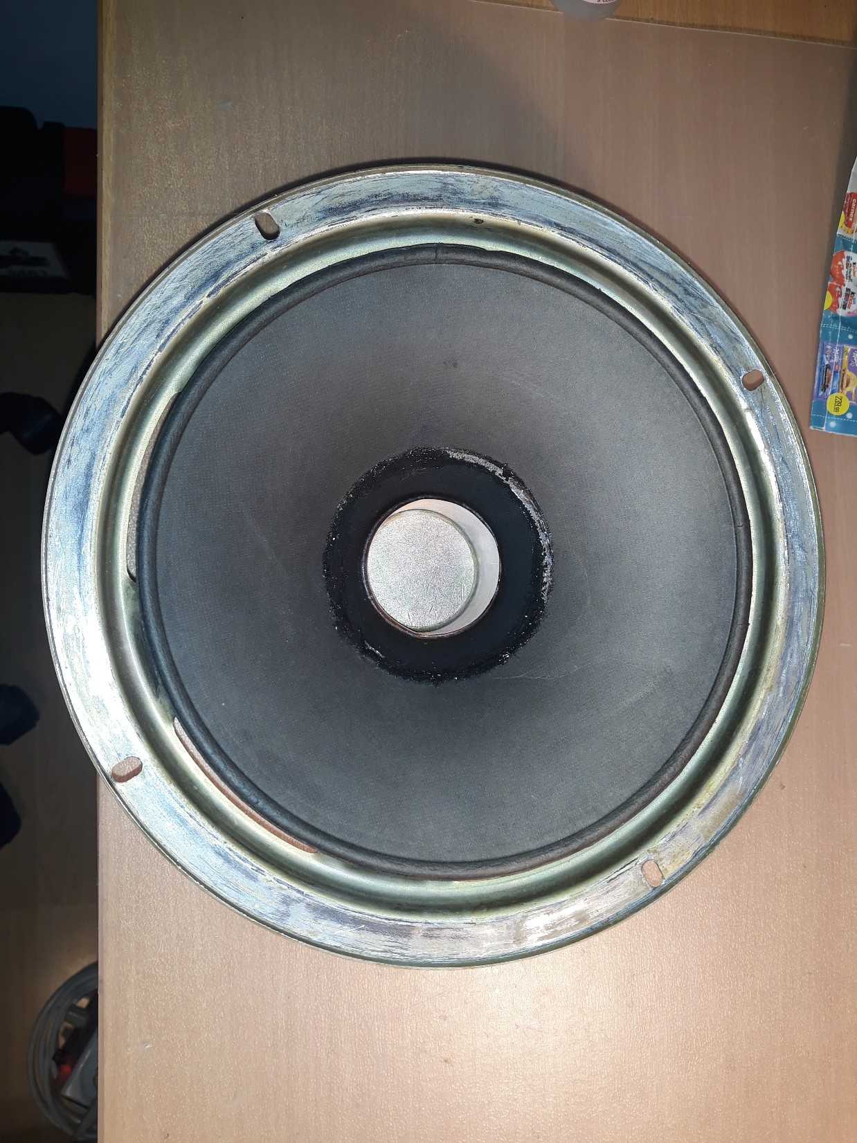

NIXIE Napisano Februar 5, 2022 Autor Share #2 Napisano Februar 5, 2022 Leonardo, Mikorist, BANAT and 1 član je reagovao/la na ovo 1 3 Link to comment Podeli na ovim sajtovima More sharing options...
Mikorist Napisano Februar 5, 2022 Share #3 Napisano Februar 5, 2022 Dobro ti ide Link to comment Podeli na ovim sajtovima More sharing options...
NIXIE Napisano Februar 5, 2022 Autor Share #4 Napisano Februar 5, 2022 Nije loše za prvi put posle 15god od poslednjeg puta. Link to comment Podeli na ovim sajtovima More sharing options...

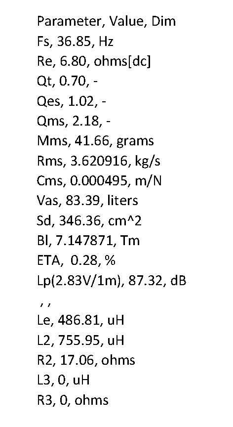

NIXIE Napisano Februar 5, 2022 Autor Share #6 Napisano Februar 5, 2022 Nisu mu neki parametri, sve kalkulacije kažu velika kutija, kog bilo tipa. Može bandpass nategnuti od 120l, kao SUB. Sve ostalo preko 150l. Link to comment Podeli na ovim sajtovima More sharing options...
Koja Napisano Februar 5, 2022 Share #7 Napisano Februar 5, 2022 Meni basboks 6 za te parametre kaze kompresija 75L. Sa tolikim Qts bi možda mogao za OB Link to comment Podeli na ovim sajtovima More sharing options...
NIXIE Napisano Februar 5, 2022 Autor Share #8 Napisano Februar 5, 2022 Samo je jedan komad, drugi nemam, može SUB 120l bandpass 4 reda ili TL. Kompresija može, biće malo veći Qt u kutiji, oko 0,8, ali neće tu basa biti onog najdubljeg. A nema ni neku snagu, ne može da se koriguje aktivno, niska mu je osetljivost, to bi tražilo puno snage. Kalem je dobar, 50mm motan na sendviču neke žute folije (kapton?) i papira. Snaga jedva 60W. Efikasnost mala, 87dB. Definitivno neka prošla vremena su to. Ovo je bio laki trening, čisto da probam. Link to comment Podeli na ovim sajtovima More sharing options...
Koja Napisano Februar 5, 2022 Share #9 Napisano Februar 5, 2022 Nije za TL. Link to comment Podeli na ovim sajtovima More sharing options...

NIXIE Napisano Februar 6, 2022 Autor Share #13 Napisano Februar 6, 2022 (izmenjeno) Da. Praktično identično izgledaju. Ne znam zašto ovaj stari ima tako veliki Qts, nisam to očekivao. Možda je magnet oslabio? Magnet je prečnika 120mm. Ili lažu malo za novi model, ne bi bili jedini. Mms je znatno manja nego kod ovog što sam merio. Izmenjeno Februar 6, 2022 od NIXIE Link to comment Podeli na ovim sajtovima More sharing options...

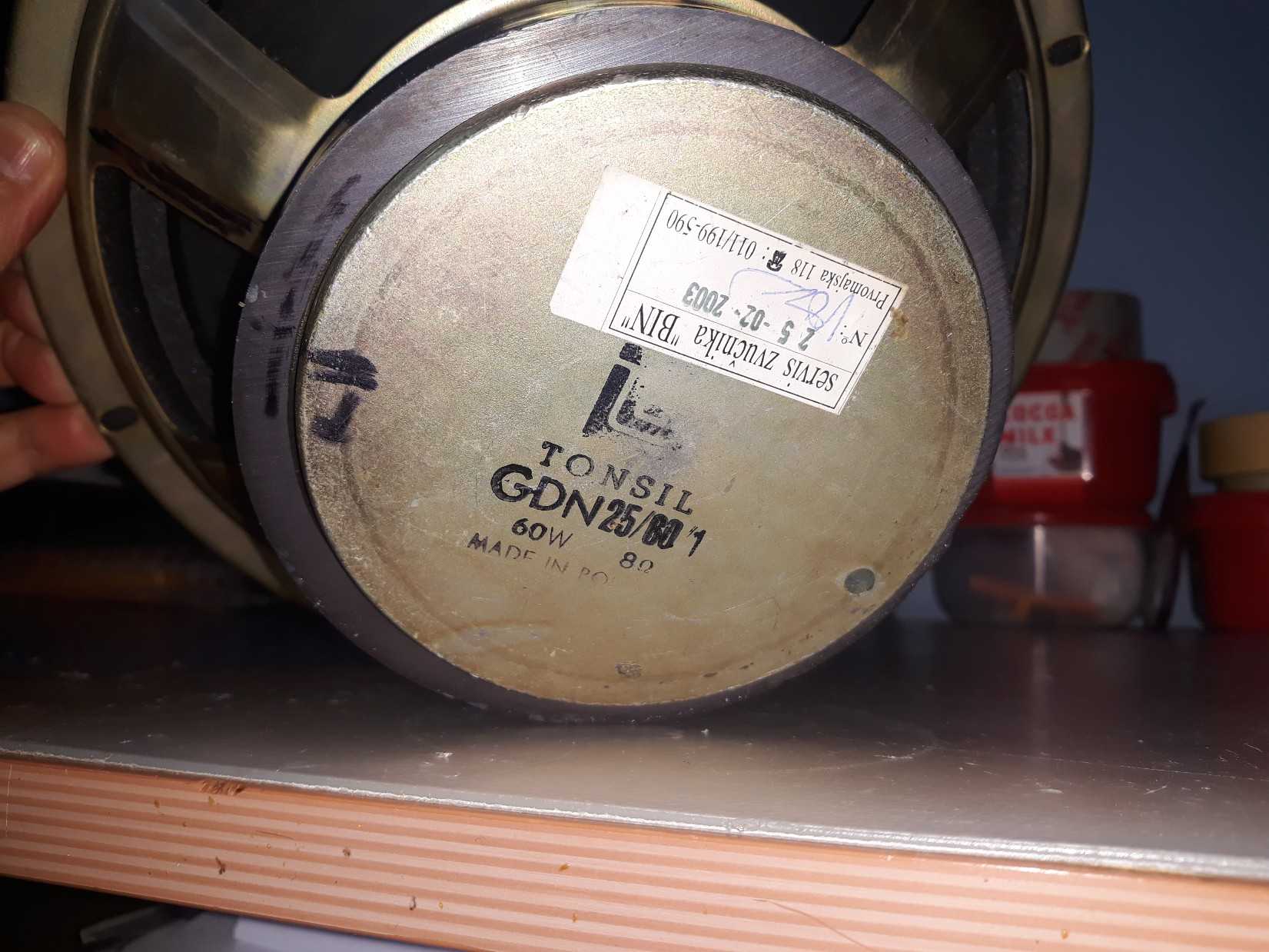

NIXIE Napisano Februar 6, 2022 Autor Share #15 Napisano Februar 6, 2022 Ovaj je kao original. Samo ne vidim TS parametre. Fr se uklapa 37Hz. Tonsil - GDN 25/60/1 WWW.TONSILPRODUCENT.PL Tosil Link to comment Podeli na ovim sajtovima More sharing options...
Koja Napisano Februar 6, 2022 Share #16 Napisano Februar 6, 2022 2 hours ago, NIXIE said: Da. Praktično identično izgledaju. Ne znam zašto ovaj stari ima tako veliki Qts, nisam to očekivao. Možda je magnet oslabio? Magnet je prečnika 120mm. Ili lažu malo za novi model, ne bi bili jedini. Mms je znatno manja nego kod ovog što sam merio. Magnetni fluks je samo jedan od faktora. Verovatno je drugačiji namotaj tj voice coil. Link to comment Podeli na ovim sajtovima More sharing options...
NIXIE Napisano Februar 6, 2022 Autor Share #17 Napisano Februar 6, 2022 Mms mnogo veći Qes manji i to je drugi driver skroz. Otpor kalema je isti, Qms blizu. Link to comment Podeli na ovim sajtovima More sharing options...
