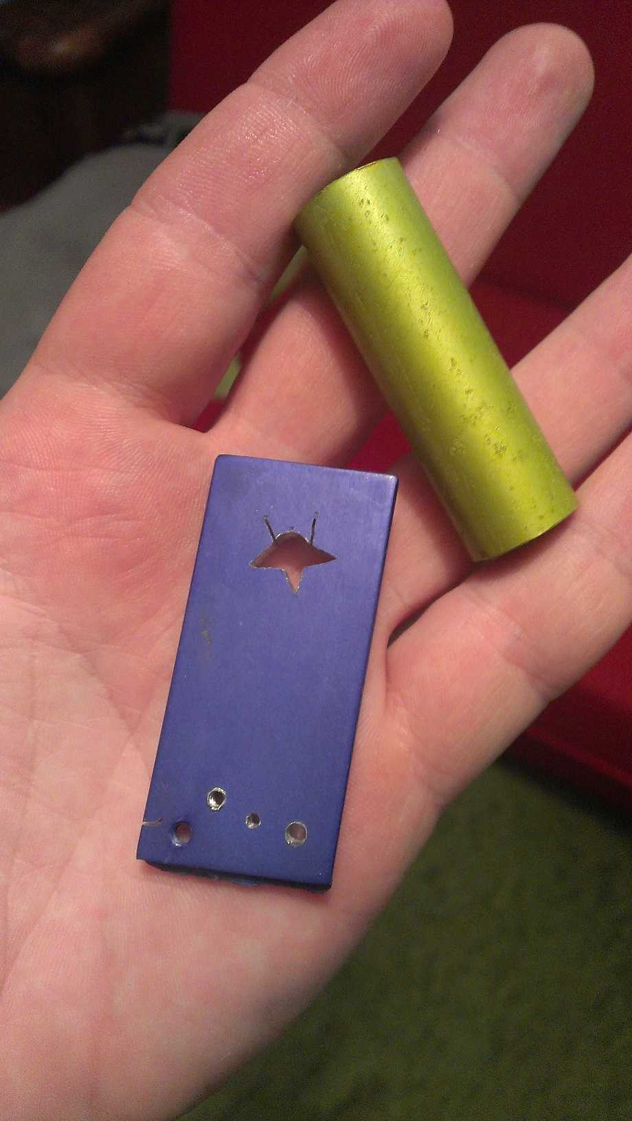

ManicP Napisano Decembar 16, 2021 Share #2 Napisano Decembar 16, 2021 Been there, done that Može da posluži staro PC napajanje ali bolje strujni izvor. 22-27mA po cm2 površine koji se eloksira je podatak koji sam bio našao. elektrolit na bazi sumporne kiseline, akumulatorska kiselina, razblažena destilovanom vodom. Tu ide ono pravilo VUK! (voda u kiselinu nikako, samo obrnuto). Pre eloksaže obavezno čišćenje oksida rastvorom NaOH (aka masna soda, aka Cevotok). Pa pranje u demi vodi, pa tek onda u elektrolit. Pri eloksaži se oslobađa vodonik, zapaljiv gas. Treba dobro provetriti ili raditi napolju. Bojenje je teško. Mora da se nađe boja sa dovoljno sitnim pigmentom da prodre u pore oksida. Uspeo sam da nađem samo dve koje su mi radile (videti sliku). Plava je neka prirodna za tekstil, zelena prehrambena iz Maksija. Utiče i tip aluminijuma na bojenje. Sve u svemu, možda se nekad upustim ponovo no za sada Anta iz Niša radi poso. Eloksirao sam samo u prirodnu boju. ispravka po zahtevu ZM Aleks, Beli_Ninja and Nesic je reagovao/la na ovo 3 Link to comment Podeli na ovim sajtovima More sharing options...

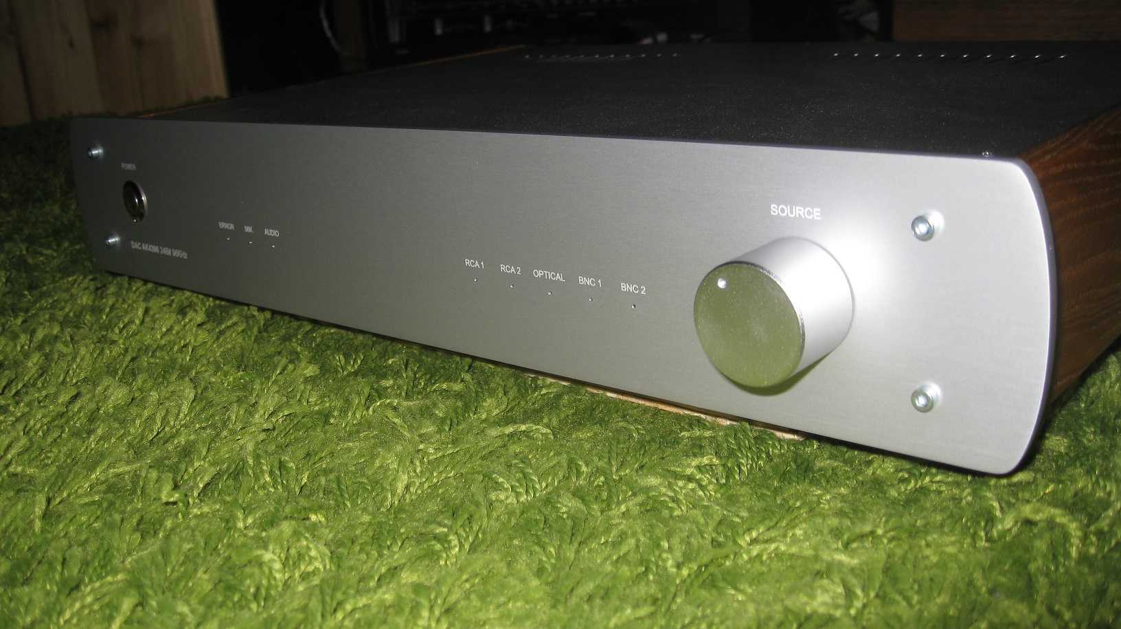

ManicP Napisano Decembar 16, 2021 Share #5 Napisano Decembar 16, 2021 Jest. To bude odlično. Ovo je eloksaža od Ante, posle samo izgravirano laserom. Slova su samo druga nijansa sive. vladd je reagovao/la na ovo 1 Link to comment Podeli na ovim sajtovima More sharing options...
