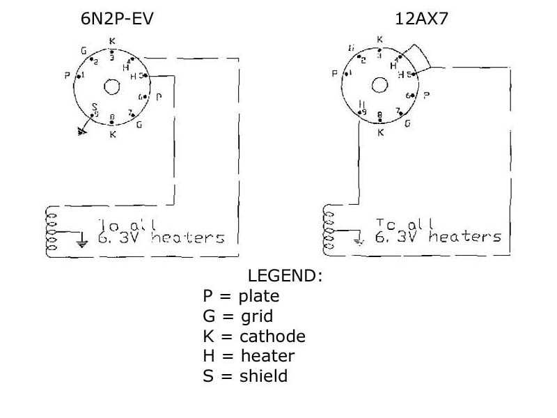

Koja ruska lampa je stvarno zamena za 12AX7/ECC83?
Trabalo bi da je 6N2P / 6N2P-EV / 6N2P-ER samo nije isti pinout i grejanje je samo 6,3V. Razlika u pinovima je samo kod grejanja, kod ECC83 je pin 9 srednji izvod grejača, a grejači su pin 4 i 5, dok kod 6N2P pin 9 je screen između dve lampe, a grejači su vezani paralelno na izvode 4 i 5. ECC83 nema screen. 6N2P-EV ima da se nađe za dž na ebay.
https://www.ebay.com/itm/402983529994?hash=item5dd3b0ae0a:g:YpoAAOSwAlRg6Xu8
