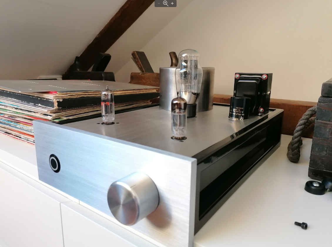

Sync Napisano Novembar 5, 2021 #1 Napisano Novembar 5, 2021 Buduci 12b4a preamp.. shonne, Vix, zerowaf and 1 član je reagovao/la na ovo 1 3

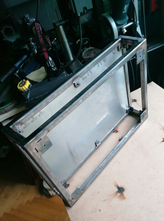

Sync Napisano Novembar 5, 2021 Autor #2 Napisano Novembar 5, 2021 (izmenjeno) Ram je od 15x15mm prfila, plastifikacija. Dno 2mm, zadnja 3mm, front 10mm a gornja 8mm alu. Izmenjeno Novembar 5, 2021 od Sync htelo mi se Vix, shonne and dejanco32 je reagovao/la na ovo 2 1

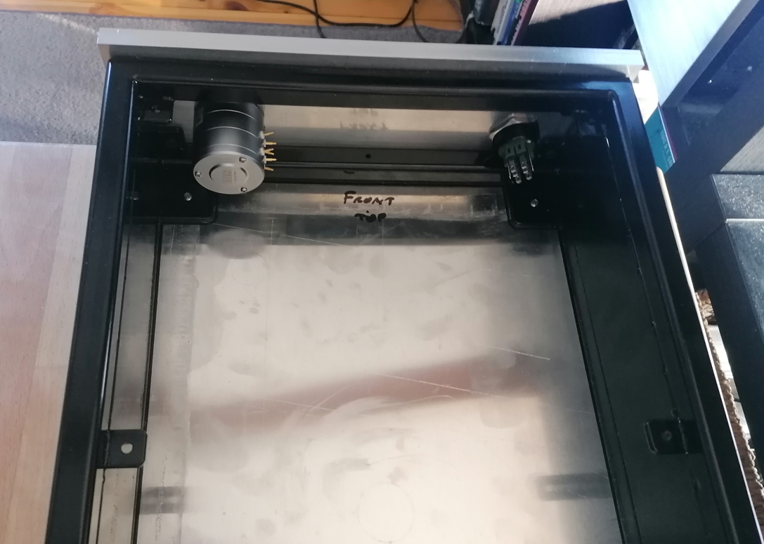

Sync Napisano Novembar 5, 2021 Autor #3 Napisano Novembar 5, 2021 dejanco32, shonne, zerowaf and 3 ostalih je reagovao/la na ovo 2 3 1

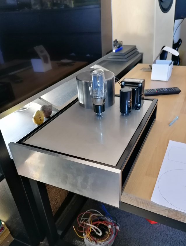

Sync Napisano Novembar 5, 2021 Autor #4 Napisano Novembar 5, 2021 krca44, Ikaro, Beli_Ninja and 4 ostalih je reagovao/la na ovo 3 3 1

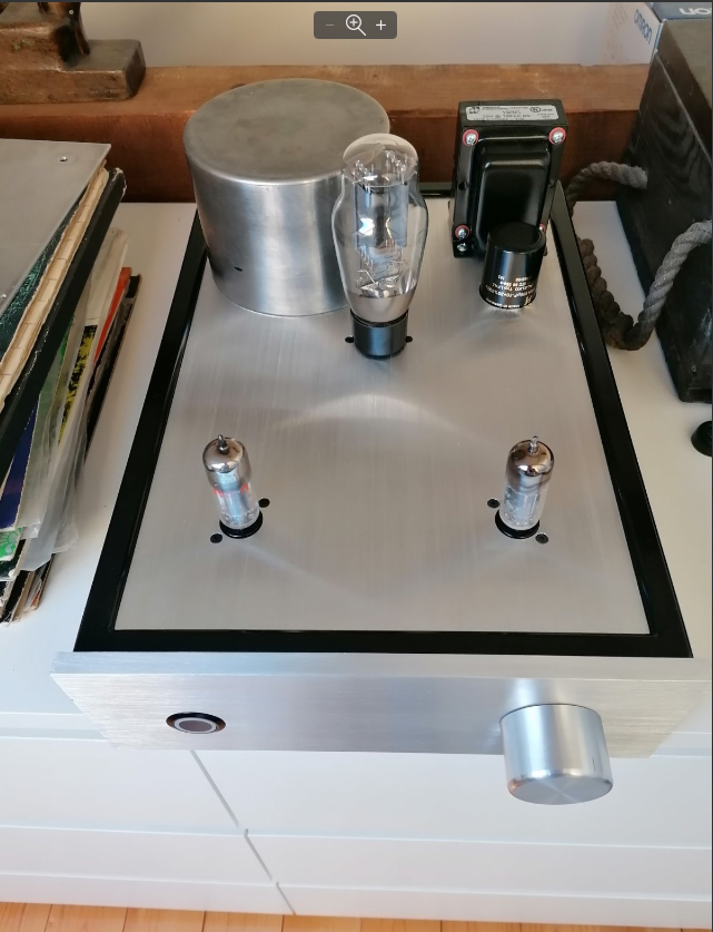

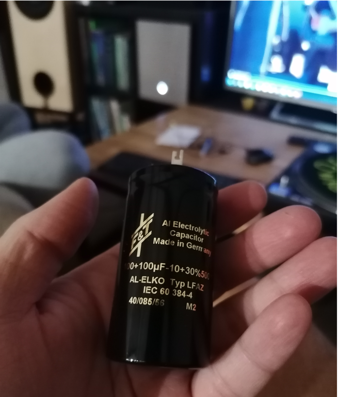

Sync Napisano Novembar 5, 2021 Autor #5 Napisano Novembar 5, 2021 (izmenjeno) Moram sam uzeti ovaj eizz atenuator za probu.. izrada neverovatna za cenu a zvuk ce cujemo.. Takodje FT u retkom tj originalnom za mundrf izdanju: Nastavak kad vreme i deca dozvole... Izmenjeno Novembar 5, 2021 od Sync Leonardo, vladd, Vix and 4 ostalih je reagovao/la na ovo 3 4

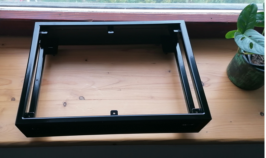

Sync Napisano Novembar 5, 2021 Autor #8 Napisano Novembar 5, 2021 (izmenjeno) pre 20 minuta, Nesic reče Tenak A ono.. kutija je sirine svega 27cm a dubine 38. Isao idejom da bude isti footprint ko novi babel. Rekao bi taman dok ne krenem uguravati sve unutra uz psovanje samog sebe. Crta se pcb za grejanje, ccs/gyrator i logiku paljenja.. Izmenjeno Novembar 5, 2021 od Sync

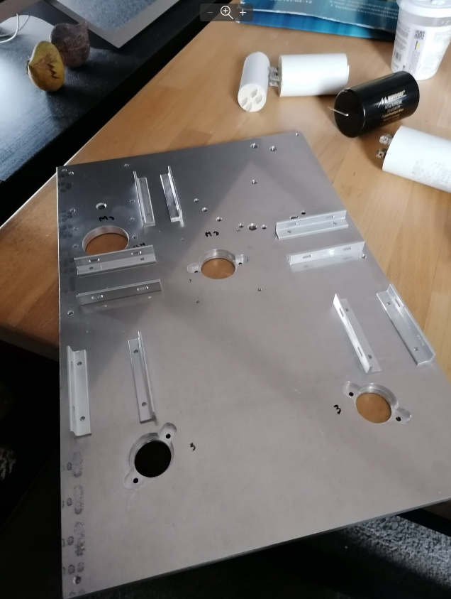

Sync Napisano Novembar 6, 2021 Autor #14 Napisano Novembar 6, 2021 U pauzi crtanja pcb'a.. izigrao se malo na glodalici za nosace kondova. djmilicic, Aleks, shonne and 1 član je reagovao/la na ovo 4
lukaluka Napisano Novembar 6, 2021 #15 Napisano Novembar 6, 2021 #imasezadebelialuminijum Sync je reagovao/la na ovo 1
