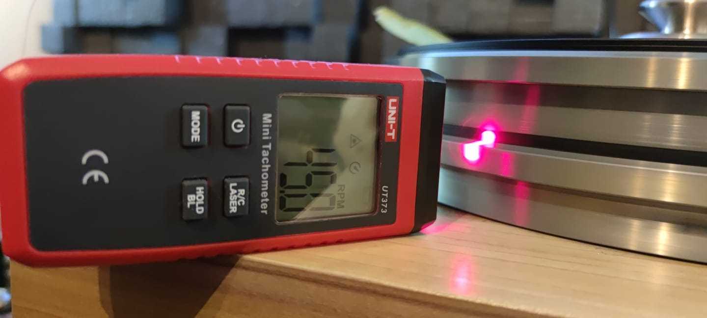

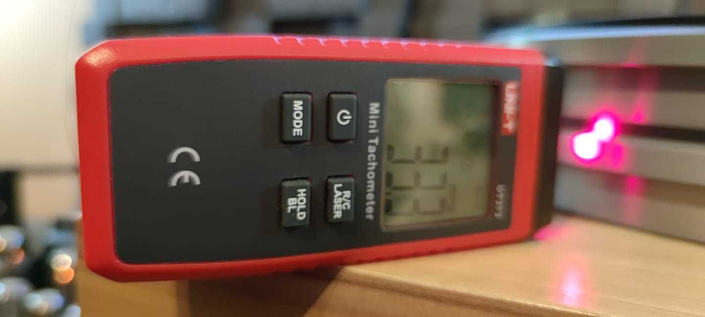

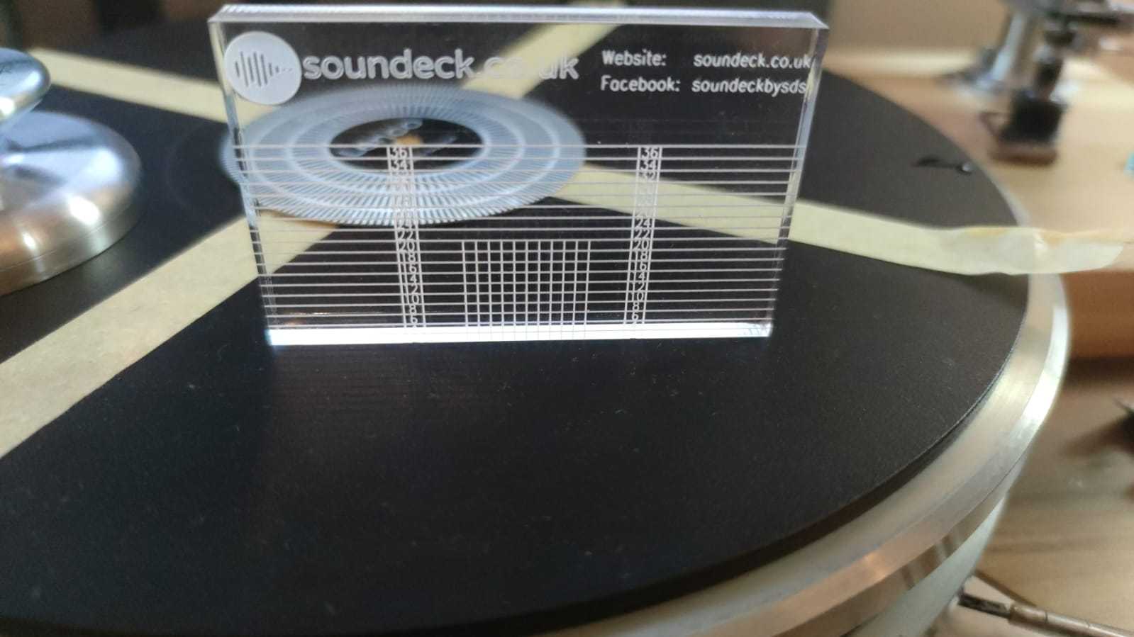

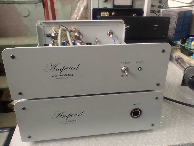

zerowaf Napisano Januar 8, 2022 Autor #173 Napisano Januar 8, 2022 BucoLenko je spreman za slušanje, ali nemam nikakav Phono pre niti imam od koga posuditi. Dobio sam fotku svog Ampearl RE2030-SE. Gotov je, ali je još na Krimu. Trenutno kaže da ga testira, a poslat će ga sljedeći tjedan. Šteta što više neću biti kod kuće kad dođe, ali ima dana.... Regulator radi posao ako je vjerovati mjeraču okretaja iz Kine. Hvala @aaa zmaju!, ovog si mi preporučio preije nekoliko stranica. Dolazi mi još strobolight. Neka ga za usporedbu sa ovim uređajem. Ručka je podešena onako kako znam - prvi put da sam to radio. SPU ne dozvoljava nekakva igranja sa podešavanjem same igle, pa bar tu nemam što zeznuti. Razmjerio sam udaljenost centra baze od spindle-a i igla je sasvim prirodno sjedala na tri točke označene sa slovom "B", Baerwald. I još sam sa ovim namjestio da ručka bude na ploči paralelna sa tanjurom kad je igla na ploči i zvučnicu da ne stoji koso, te uz pomoć vage namjestio gaznu silu od 4,5 g. Nemam fozgometer. Slušat ću. Ako mi ništa ne smeta onda je dobro. Aciko, vladd, Mikorist and 5 ostalih je reagovao/la na ovo 3 2 1 2
