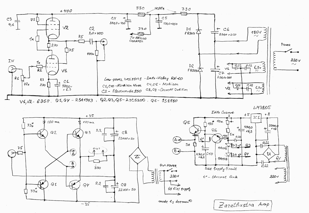

hifista Napisano Maj 7, 2021 Share #1 Napisano Maj 7, 2021 "Iz Rusije sa ljubavlju" stiže projekat Zaratustra pojačala, sa ambicijom da se napravi hirbridno pojačalo od 100W+ sa što približnijim tonskim kvalitetima SE lampaša, kako bi se mogao koristiti kao njegova zamena ili u biamp kombinaciji. Autor je Dmitriy Kireev - Dima, poznat i kao konstruktor Melquiades višekanalnog pojačala koje koristi Rommy The Cat. Sam autor detaljnije opisuje projekat na ruskom forumu http://forum.vegalab.ru/showthread.php?t=36227 Zanima me vaše mišljenje o kvalitetu projekta, težini, izvodljivosti i ceni. Link to comment Podeli na ovim sajtovima More sharing options...

NIXIE Napisano Maj 7, 2021 Share #3 Napisano Maj 7, 2021 pre 9 minuta, hifista reče sa što približnijim tonskim kvalitetima SE lampaša Neće da može jer nema izlazni trafo, a to je duša SE izlaznog stepena, i daje konačnu boju zvuku (frekventni opseg, harmonici, mali damping faktor, to je SE zvuk). Aleks je reagovao/la na ovo 1 Link to comment Podeli na ovim sajtovima More sharing options...
Zen Mod Napisano Maj 7, 2021 Share #4 Napisano Maj 7, 2021 nixie, ne siri mitove Vix je reagovao/la na ovo 1 Link to comment Podeli na ovim sajtovima More sharing options...
NIXIE Napisano Maj 7, 2021 Share #5 Napisano Maj 7, 2021 Lako ga je napraviti i saznati stinu. Nije komplicirano. Ne vidim kako je rešio DC offset, i ne svidža mi se voltage doubler za visoki napon. Link to comment Podeli na ovim sajtovima More sharing options...

BANAT Napisano Maj 7, 2021 Share #14 Napisano Maj 7, 2021 1 hour ago, NIXIE said: Lako ga je napraviti i saznati stinu. Nije komplicirano. Ne vidim kako je rešio DC offset, i ne svidža mi se voltage doubler za visoki napon. - DC offset je u ovom slucaju manje kritican jer SS izlazni stepen snage radi sa virtuelnom tackom mase , mrezni trafo nema srednji izvod . - isto tako mi se ne svidja taj voltage doubler . - ps , kod izlaznog stepena snage jedan izlaz ka zvucniku Mora biti umasen da bi taj stepen imao referentnu tacku mase u odnosu na cevni pobudni deo. Link to comment Podeli na ovim sajtovima More sharing options...
krca44 Napisano Maj 7, 2021 Share #15 Napisano Maj 7, 2021 Pa ne mora da bude Doubler - ako bi se trafo pravio po narudzbi u lokalu, moze da se predvidi drugacije napajanje za cevi ( grec ili sta god ). NIXIE and BANAT je reagovao/la na ovo 2 Link to comment Podeli na ovim sajtovima More sharing options...
NIXIE Napisano Maj 7, 2021 Share #16 Napisano Maj 7, 2021 Sa +-35VDC napajanja pojačalo je blizu 100W RMS ali na 4 oma. 6E5P sam merio, pojačanje u klasičnom triodnom spoju je oko 11x, za SRPP ne znam, možda malo više. Za 100WRMS na 4oma treba 20V RMS, vršni napon +-28V PP. Znači ulazna osetljivost je oko 1,8VRMS za 100WRMS/4oma. Ja bih umesto AC grejanja uzemljenog preko kondenzatora išao na DC grejanje podignuto na +100V, i stabilizovao bih svakako anodni napon za lampe. 2uF sprežni kondenzator na izlazu SRPP je mali, treba puno veći za dobar bas. Link to comment Podeli na ovim sajtovima More sharing options...
