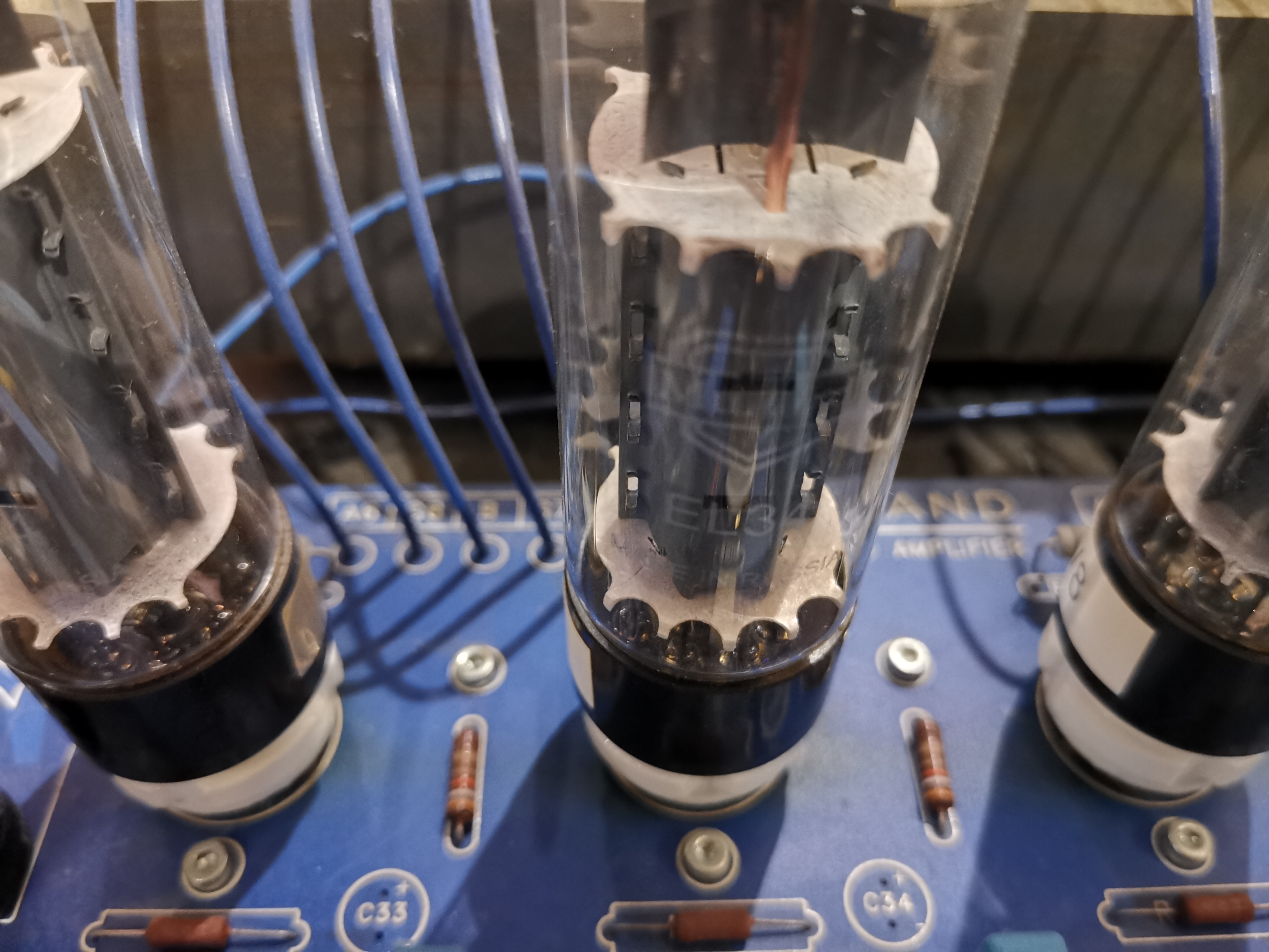

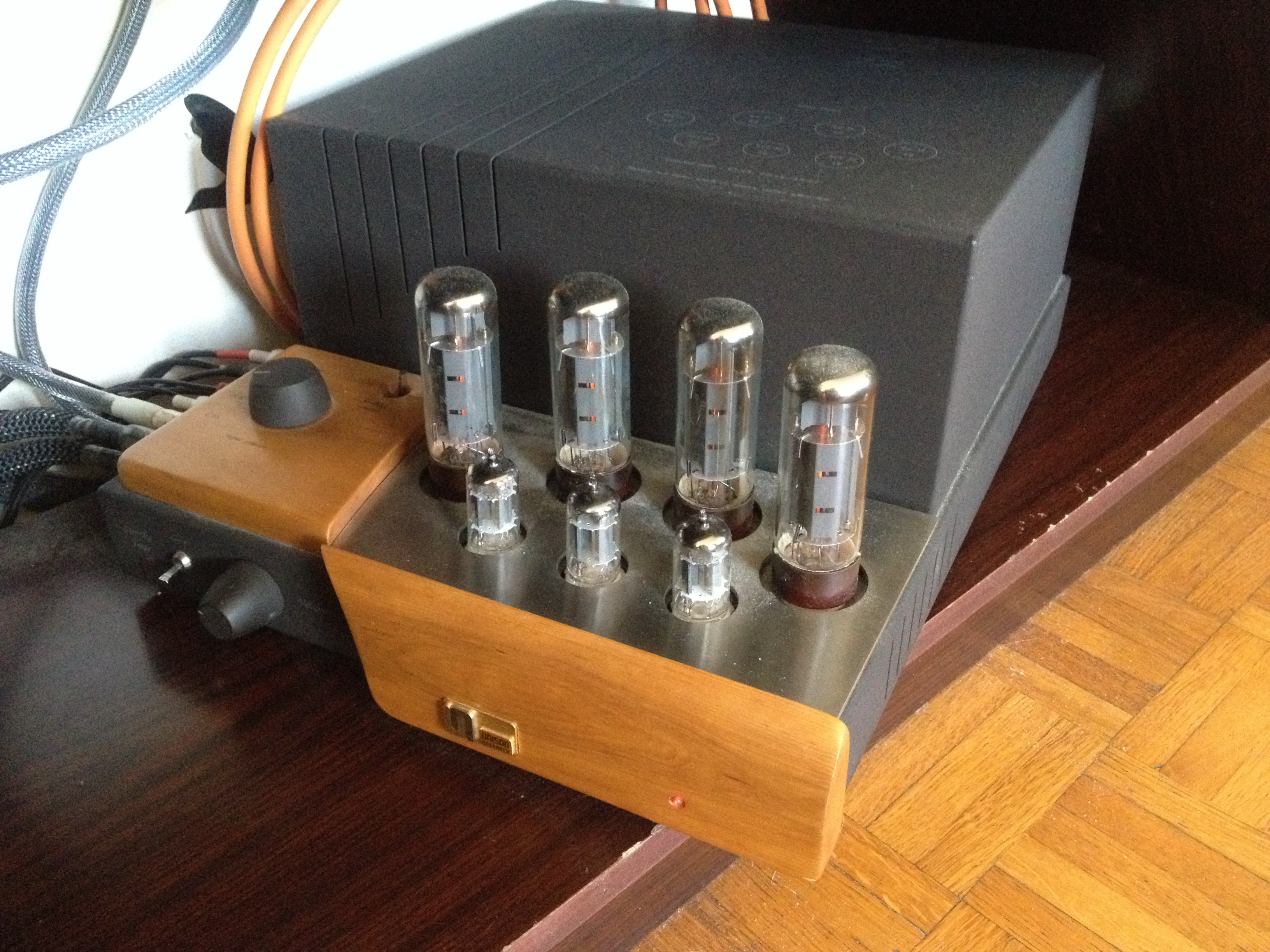

Aoxomoxoa Napisano Maj 6, 2021 Autor Share #17 Napisano Maj 6, 2021 Cevka je ova a tri cevke su ovde Ako sam dobro protumacio,menjam samo ovu u sredini? Link to comment Podeli na ovim sajtovima More sharing options...
vladd Napisano Maj 6, 2021 Share #18 Napisano Maj 6, 2021 Sve su duple triode na tim pozicijama je bitno da im interne triode budu sto prbliznije sa karakteristikama. A rastur kod random kupljene lampe moze da bude znacajan. Probaj pride da nadjes "cleartop", vole ih ljubitelji muzikalnih komponenti, inace su pocetne verzije 12AU7, sa bocnim geterom. Ovima sto prodaju delove za muzikante nisu te finese bitne, bitno je da kada crkne na terenu moze da zameni lampu i nastavi posao. paja959 je reagovao/la na ovo 1 Link to comment Podeli na ovim sajtovima More sharing options...
paja959 Napisano Maj 6, 2021 Share #19 Napisano Maj 6, 2021 15 minutes ago, Aoxomoxoa said: Cevka je ova a tri cevke su ovde Ako sam dobro protumacio,menjam samo ovu u sredini? ovo bi trebalo da potvrde vec verzirani ljudi,ali mi se cini logicnim,pod uslovom da je moja seljacka evaluacija tacna... Link to comment Podeli na ovim sajtovima More sharing options...
Aoxomoxoa Napisano Maj 6, 2021 Autor Share #20 Napisano Maj 6, 2021 Na poklopcu piseda su uparene 1,2...3,4...5,7...sto navodi na zakljucak da mala srednja ne treba da se uparuje. Link to comment Podeli na ovim sajtovima More sharing options...
zerowaf Napisano Maj 6, 2021 Share #21 Napisano Maj 6, 2021 pre 19 minuta, Aoxomoxoa reče da mala srednja ne treba da se uparuje. Ako tjeraš mak na konac i ako imaš mogućnost, traži za tu lampu jednu koja je uparena unutar balona. Kako je Vladd već rekao, riječ je o dvostrukoj triodi i jedan kanal ti koristi jednu polovinu lampe, a drugi kanal drugu polovinu lampe. (IMVHO) Link to comment Podeli na ovim sajtovima More sharing options...
