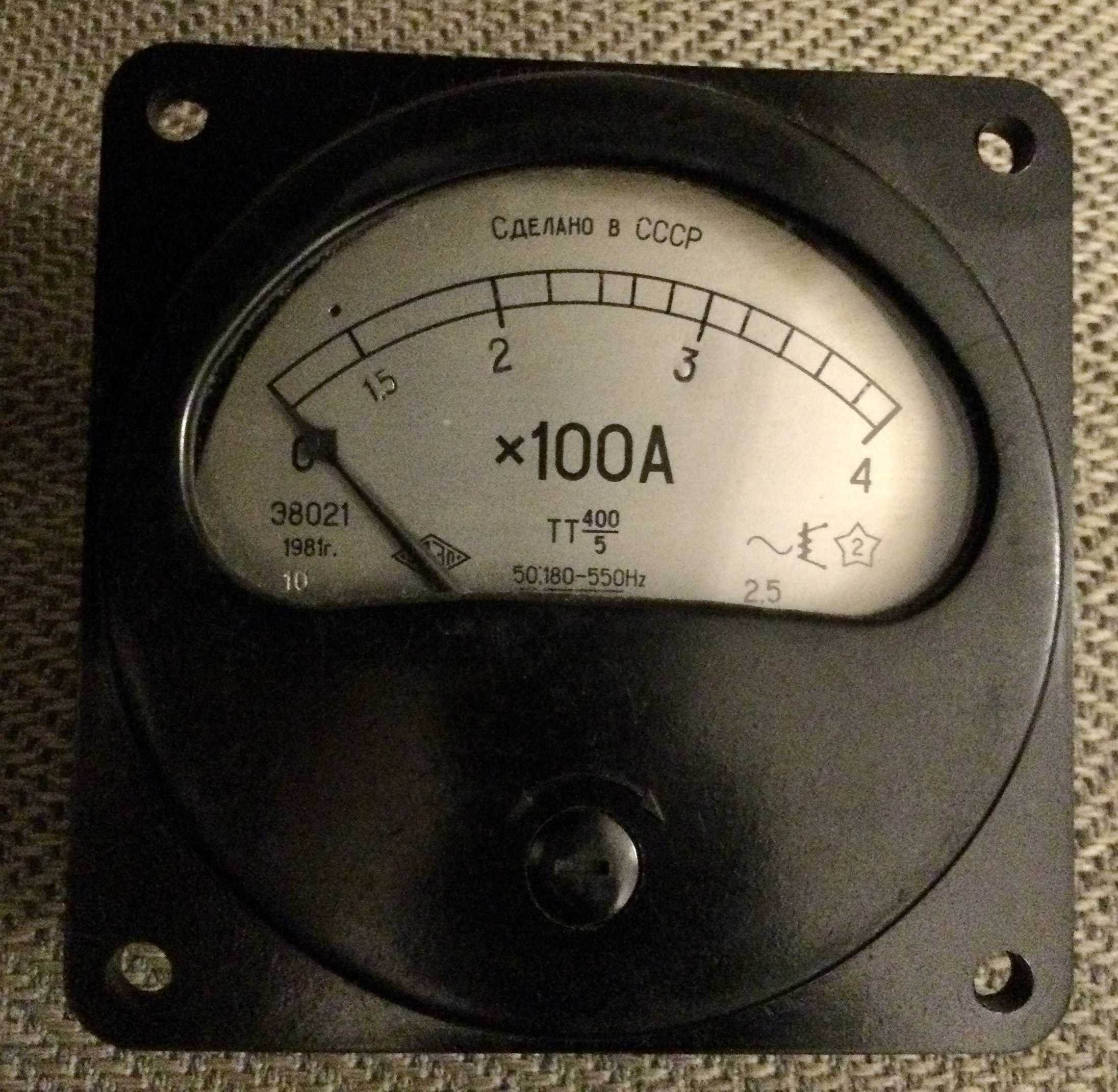

mutayu Napisano Januar 3, 2022 #581 Napisano Januar 3, 2022 Moze li se ovaj privesti poznaniju prava i upotrebiti na audio uredjjaju? 100Aa!

gluv_i_udaren Napisano Januar 3, 2022 #585 Napisano Januar 3, 2022 (izmenjeno) 5 hours ago, mutayu said: Moze li se ovaj privesti poznaniju prava i upotrebiti na audio uredjjaju? 100Aa! Vumetar od električne stolice? Izmenjeno Januar 3, 2022 od gluv_i_udaren zerowaf, shonne, Beli_Ninja and 1 član je reagovao/la na ovo 2 2
Zen Mod Napisano Januar 3, 2022 #586 Napisano Januar 3, 2022 naravno da moze - izbaci se shunt, ako vec nije bio externi pa ga i nema
vladd Napisano Januar 4, 2022 #587 Napisano Januar 4, 2022 Za 400A zdravo sumnjam da je šant u spravi. Ali je industrijski ofrlj, pokretno gvojze, velika greška, jeste testiran za na 2kV, što mu daje opciju da bi recimo mogao da bude indikator za anodni naponi nekog lampaša...ako se već ne stavlja na aparat za zavarivanje.
vladd Napisano Januar 4, 2022 #588 Napisano Januar 4, 2022 15 hours ago, mutayu said: 100Aa! Da dodam, to što je AC i za 550Hz može da usmeri namenu da je sa vojnog agregata...oni vole velike struje na 400Hz
mutayu Napisano Januar 4, 2022 #589 Napisano Januar 4, 2022 1 hour ago, vladd said: Da dodam, to što je AC i za 550Hz može da usmeri namenu da je sa vojnog agregata...oni vole velike struje na 400Hz Pitanje je samo da li moze da se upotrebi za neki level indikator u tranzistorskom pojacalu? Lako se moze dodati interno osvetljenje i nacrtati nova skala. Kupio sam ih budzasto na buvljaku i niko ih nece na KP vec dva meseca tako da cu ih rado upotrebiti za eksperiment.
vladd Napisano Januar 4, 2022 #590 Napisano Januar 4, 2022 Mora da se otvori i vidi situacija sa priključcima. Prikaci neki izvor na prikljucke i posmatraj šta se dešava, tipa baterija i redni otpor...10k, pa 1k, pa 100 oma... Slikaj iznutricu...pa da se konstatuje u kojoj situaciji pravi puni opseg otklona, pa prema tome i ostale aktivnosti...bez poznavana stanja iznutrica nema dobrog odgovora.
mutayu Napisano Januar 4, 2022 #591 Napisano Januar 4, 2022 12 minutes ago, vladd said: Mora da se otvori i vidi situacija sa priključcima. Prikaci neki izvor na prikljucke i posmatraj šta se dešava, tipa baterija i redni otpor...10k, pa 1k, pa 100 oma... Slikaj iznutricu...pa da se konstatuje u kojoj situaciji pravi puni opseg otklona, pa prema tome i ostale aktivnosti...bez poznavana stanja iznutrica nema dobrog odgovora. Odma' dodje
