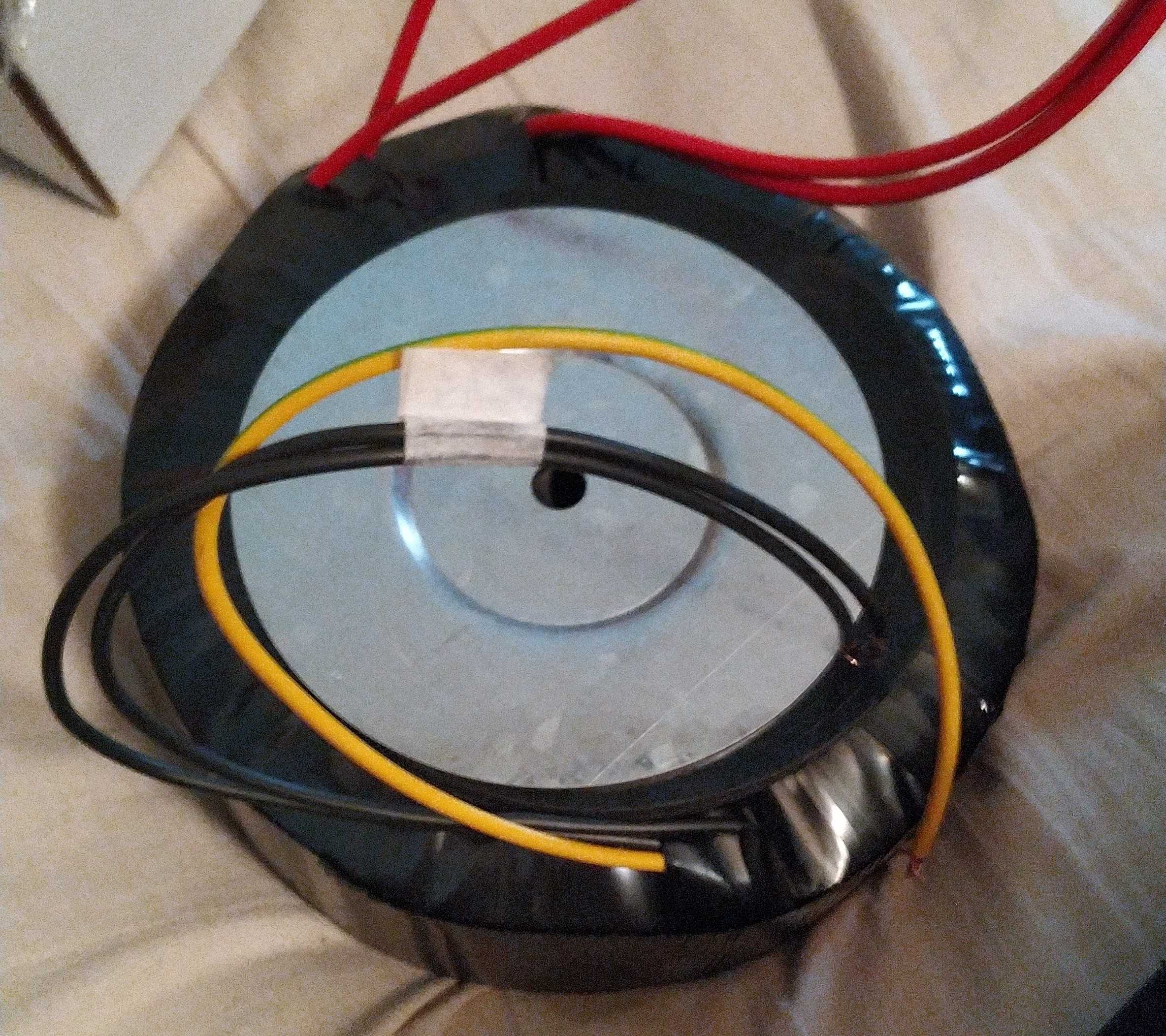

vladd Napisano April 5, 2022 Share #640 Napisano April 5, 2022 10 do 25 oma(ne manje od 50W), i sklopketina da premosti, posle nekoliko sekundi. Kada stigne trafo, izmeriti dc otpor primara pa javiti. Trijak na primar svakako ne za audio(a ni za druge pametne sprave se ne koristi, brlja po mreži i šikanira jezgro), na preko 600VA trafoa ni običan prekidač, već neki circuit braker. Čim su u igri solidne struje kratkog spoja, potreban je tretman luka, komore za gašenje, mehanizam za brzo preklapanje. To je dobra praksa u energetici, može i drugačije, ali izlazi iz kvaliteta. P.S. Što se specifičnih motanja tiče, zavisi od trenutnog majstora firme motalice, da li ga mrzi da odskoči od standardne tabele i da preračunava. Meni su tražili preko 120evra za EI trafo 300VA sa zahtevom da bude manja struja magnetizacije, praktično više nmotaja primara nego standardno...naravno, sedi i motaj... Link to comment Podeli na ovim sajtovima More sharing options...

NIXIE Napisano April 7, 2022 Share #643 Napisano April 7, 2022 To nešto sitno, posali ti pogrešan? vladd je reagovao/la na ovo 1 Link to comment Podeli na ovim sajtovima More sharing options...
shonne Napisano April 7, 2022 Autor Share #644 Napisano April 7, 2022 Aha, 8kg tesko i 180mm u precnik 😁😛 LightMatic je reagovao/la na ovo 1 Link to comment Podeli na ovim sajtovima More sharing options...

vladd Napisano April 7, 2022 Share #648 Napisano April 7, 2022 Daj otpor primara Slika zbunjuje zbog zica, ako su 2,5 kvadrata, pravi utisak malog trafoa... Link to comment Podeli na ovim sajtovima More sharing options...
shonne Napisano April 7, 2022 Autor Share #649 Napisano April 7, 2022 Nemam unimer ovde, ostao u grad. Sve mora da vam se meri da biste videli 😛😂 vladd je reagovao/la na ovo 1 Link to comment Podeli na ovim sajtovima More sharing options...

shonne Napisano April 10, 2022 Autor Share #653 Napisano April 10, 2022 (izmenjeno) 28 minutes ago, Stale said: 900 VA ili jace ? Gde si ga kupio, u srbiji ili na net ? Za koje pare ? Lokalno. 1KVA na jezgru od 1.2KVA zbog manje T. Trebalo bi da bude 1.2T. Za pare moras da pitas trafomatic. Trafomatic - izrada transformatora WWW.TRAFOMATIC.COM Izmenjeno April 10, 2022 od shonne Link to comment Podeli na ovim sajtovima More sharing options...

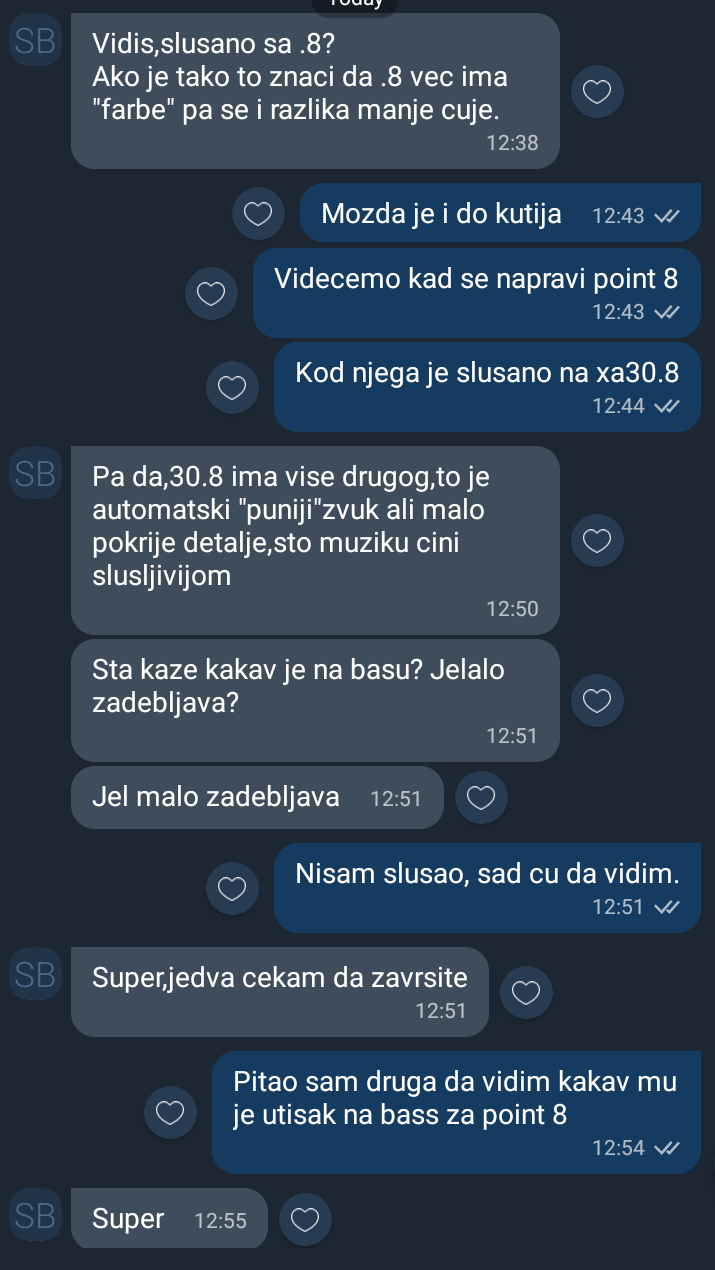

shonne Napisano Maj 13, 2022 Autor Share #657 Napisano Maj 13, 2022 (izmenjeno) Vi ste svi neozbiljni.😁😂 Sa vama na forum ne moze da se prica. Evo malo pisanija i neki zakljuci ovih dana... Izmenjeno Maj 13, 2022 od shonne Link to comment Podeli na ovim sajtovima More sharing options...
Zen Mod Napisano Maj 13, 2022 Share #658 Napisano Maj 13, 2022 a jes, ono , kad pise na Viberu, odma' mora da je istina nema veze o cemu se radi Link to comment Podeli na ovim sajtovima More sharing options...
shonne Napisano Maj 13, 2022 Autor Share #659 Napisano Maj 13, 2022 Pa definitivno ta pojacala sa farbom tipa Aleph, liftovi i sta ti ja znam sa 2 harmonikom daju manju rezoluciju 😁😛 Link to comment Podeli na ovim sajtovima More sharing options...
shonne Napisano Maj 13, 2022 Autor Share #660 Napisano Maj 13, 2022 A ne valja ni previse rezolucije. Kako se uklopi sistem. 🤗 Link to comment Podeli na ovim sajtovima More sharing options...
