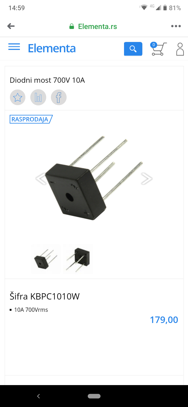

Kupio sam ovaj grec pa me zanima iako je  deklarisan za 10A dali je ,, sposoban,, za trajnu struju od 5A jer su mu nogice kao na 1N 4007 ???
Sto bre ne kupis metalnu kockicu od 35-50A i boli te briga! ja vise ne turam tu plastiku nigde....a kazu znalci da je kod jacih (strujno) dioda, greceva manji sum.
Može, ali trebaćeš dooobro da ga hladiš. Dakle na leđa, pa na kutiju ili na dobar hladnjak.
Svakako poslušaj @jorgoss
Racunao lakse da zalemim nego amp kleme,u sustini trafo je 60W 13V,sto mu dodje 4A,Pad napona im ide 1-1.2V po diodi (cini mi se)sto bi bilo oko 10W disipacije,al posto je za TDA 7240AV nece stalno raditi u tom režimu.Zato i pitam ako je to mnogo za plasticnu kockicu,da ga metnem za predpojacalo a da kupim metalnu kockicu za pojacivac??
Radiće. Neće taj TDA da vuče uvek maks struju. Stavi ga na leđa nek se hladi. Ja za LM3886 koristim inline 4A samo ih nabacim na bok da se hlade.
pre 3 časa, Pigy reče
Po diodi računaj oko 0.65V, i to je promenljivo zavisno od temperature i struje, a svaka poluperioda struje ide kroz dve redne diode.
Stegni na Al kutiju sa malo termo paste i nema brige.
Struja kroz grec nije sinusoida, nego niz impulsa u trenucima kad napon sekundara bude veći od napona na kondenzatoru. Pad napona na diodama je promenljiv.  Tako da nije baš lako izračunati disipaciju.

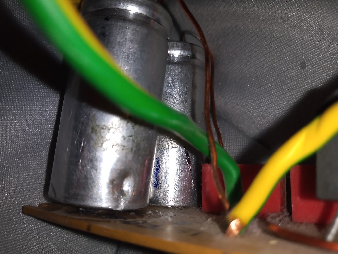

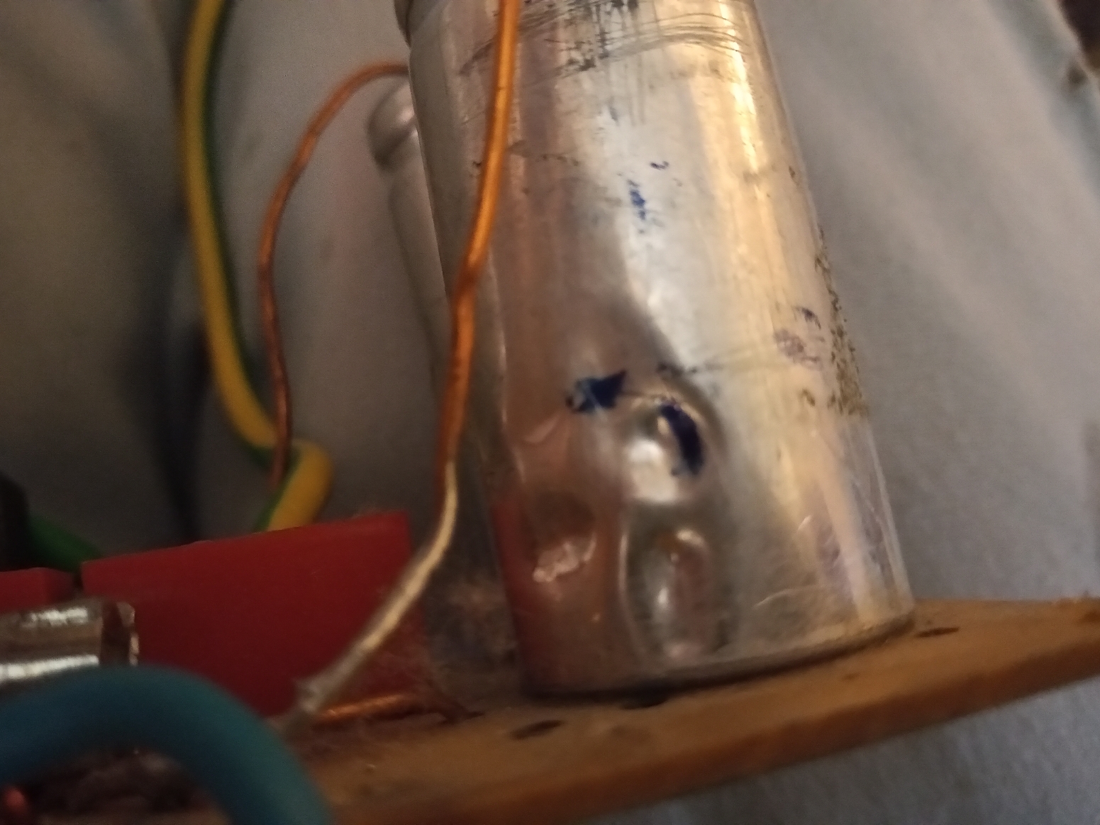

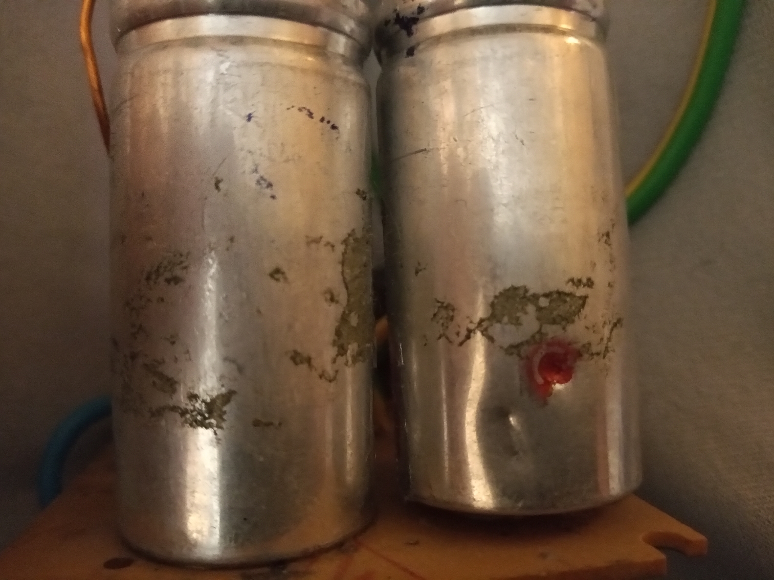

ok  A recite mi da li ove kondenzatore mogu da koristim.Nisu korišćeni,ja sam im skinuo foliju spoljnju,kazu da se tako bolje hlade.2x10000uF 35V 105 C  ali sam ih nekako oštetio skidajuci foliju,nigde ne cure ali imaju fizickih ostecenja,smem li tako da ih koristim???
baci to, sa takvim ostecenjima, to mu dodje ko kineski produzni
hladjenje?
kad dodjes u situaciju da se elkovi greju, ne radi se o hladjenju, nego se radi o problemu koji treba resavati
audiophooleraj, klasicni
Skidao secicama 😳 Ok onda idu u kantu.Bolje nego da napravim belaj.Hvala.
