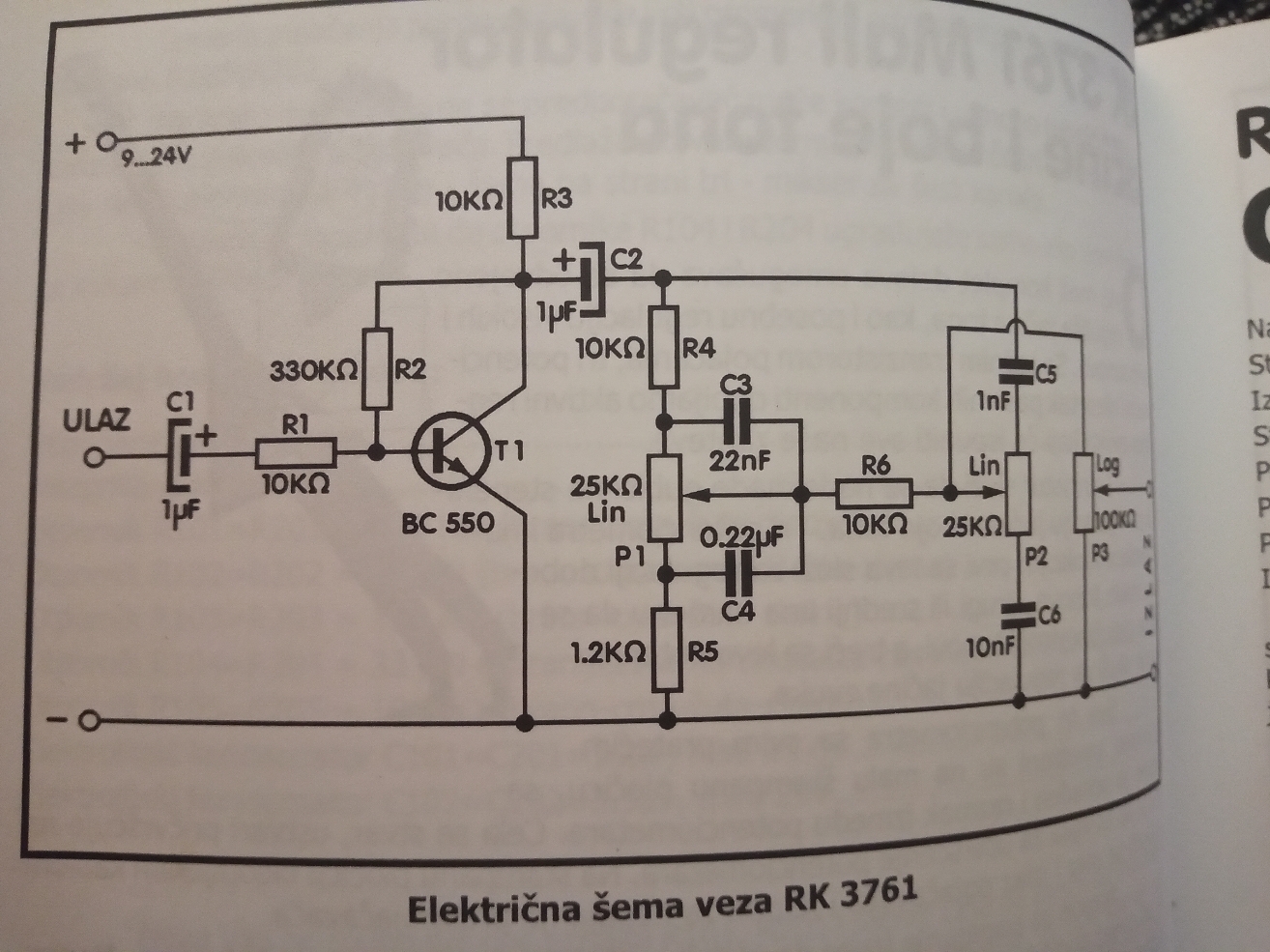

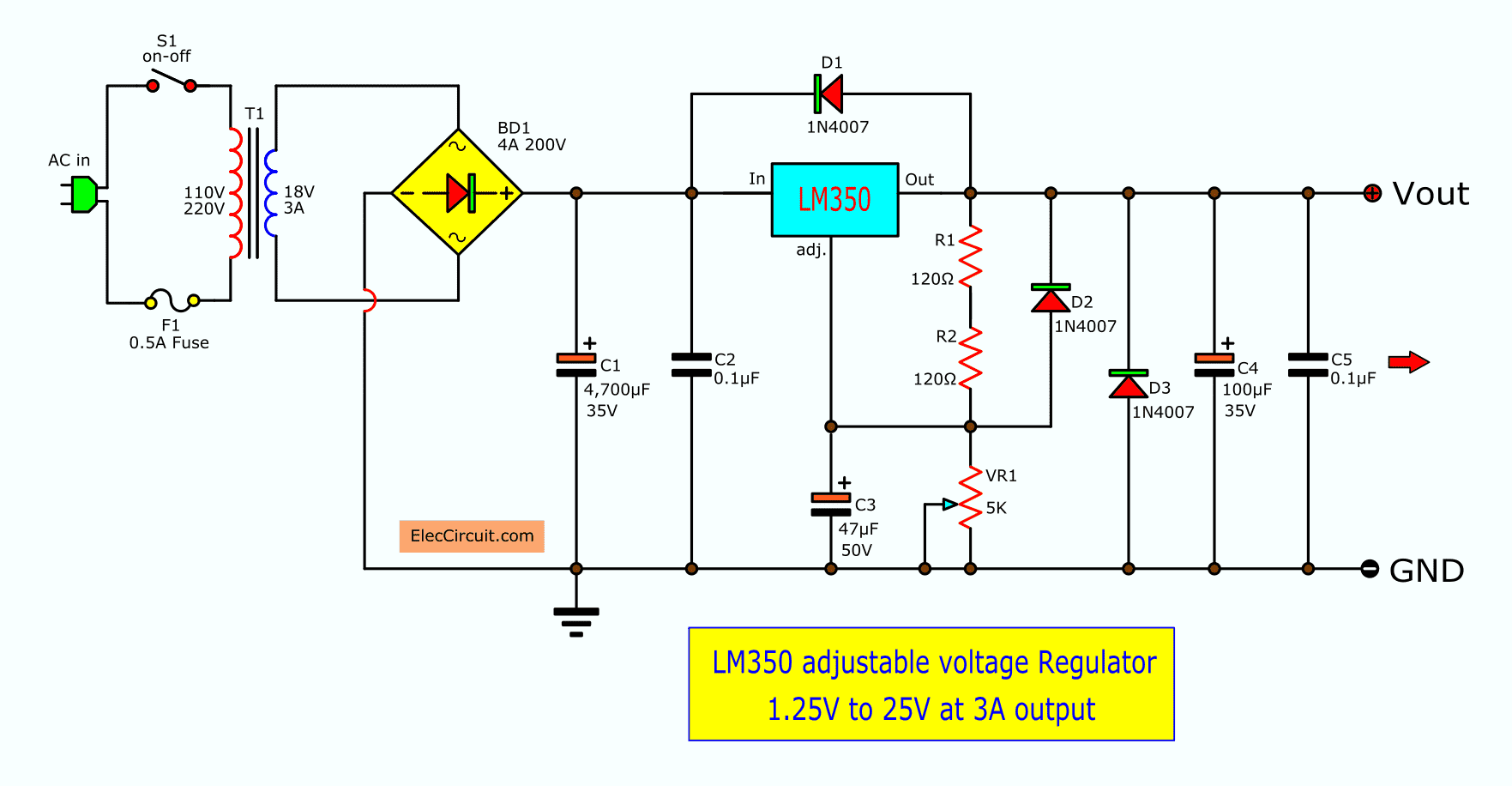

Tonska kontrola jedno od ovo dvoje.Stim sto mi se prva nesvidja jer ide prvo tranzistor pa kolo za regulaciju a pre toga mi je predpojacivac,muslim da je bolje da uzmem da napravim ona druga slika ali

savetovao 2000uF po Amperu
To je bio neki "pojacani" rule of tumb, za opstu elektroniku, ali se krenulo sa preterivanjem u audiofiliji.
Najidealnije je ako je namenska filtracija prema dinamici potrosnje potrosaca..
Pride za LM350T su vazniji blok kondovi, i na ulazu i na izlazu, zbog rf moguceg oscilovanja. Posle greca, 1000-2200F+blok od 100nF na ulazu u LM, na izlazu 470uF + 100nF blok
Link do poruke
Tonska kontrola jedno od ovo dvoje.Stim sto mi se prva nesvidja jer ide prvo tranzistor pa kolo za regulaciju a pre toga mi je predpojacivac,muslim da je bolje da uzmem da napravim ona druga slika ali od tonske regulacije pa nadalje jer vec imam pretpojacivac.Napon ce biti stabilizovanih 18V.

Naravno drugacije vrednosti za R1,2 i varistor.Ima na tom sajtu tabela sa vrednostima referentnog napona.

Koliko se ja razumem izracuna se struja kroz kolektorski otpornik tranzistora,saberu se te struje na svim tranzistorima i to je struja potrosaca,jer kroz bazu mozemo da zanemarimo?
Link do poruke
Pretpojacavac,tonska kontrola i stabilizator napona ne troše vise od 30mA???

Ne valja ti ta šema nizašta. Ako baš mora biti jednostrano napajanje onda DoZ od Rod Elliot. Ako može dvostruko napajanje onda uzmi neki operacioni pojačavač (makar i fake OPA2604 iz Kelco) zvučaće bolje od tog što si namerio da praviš. Stabilizator LM317/337. Pojačanje 3x maksimalno. imaš na Aliexpress i ebay gotovih pločica i uređaja.
One tonske kontrole što hoćeš da praviš, bolje nemoj. Prijateljski savet, bacanje para i vremena To zvuči loše, ima puno šuma i previše pojačanja. Susretao sam se sa tim davnijeh dana i završilo je u kanti. Imaš equaliser u svakom audio plejeru. AIMP recimo je dobar i lak za upotrebu.
Pitanje je da li ti u opšte treba pretpojačalo. Ili samo buffer.

Nixie,znam da mi iskreno to kazes, ali ne isplati se neko ulaganje,jer je pojacavac  Tda 7240A ,znaci car amp,pa prema njemu i pojacivac.Ima puno sema za preamp sa Ne5532,741,833 itd.Ovo mi stoji godinama pa sam rešio da ga zavrsim,imam jos jedan kit sa TDA8560Q.Ne bih da ih bacim,kad vec imam trafoe za njih . Ostalo preamp i tone kontrola.Sto se tice preampa mozda i netreba,mada ja imam jedno koje koristim i to TDA1552Q bez predpojacivaca i ton kontrole,ali kao da moze jos da se pojaca,mislim da mu je naponsko pojacanje bilo 26db,dok kod 8560Q i 7240A je 40db. Reci mi kako se naručuje preko tog sajta,jer kao ebay,pay pal?? Hristos Vaskrse!

Valjda, nisam ni video koji je sajt. Nego sam naveo kao primer. To može na raster board da se sastavi za jedno popodne.
Nego ne vidim svrhu izrade tog pretpojačala tranzistorskog kad neće posle imati upotrebnu vrednost.
TDA 7240a ima veliko pojačanje, preamp je višak. Samo buffer.
