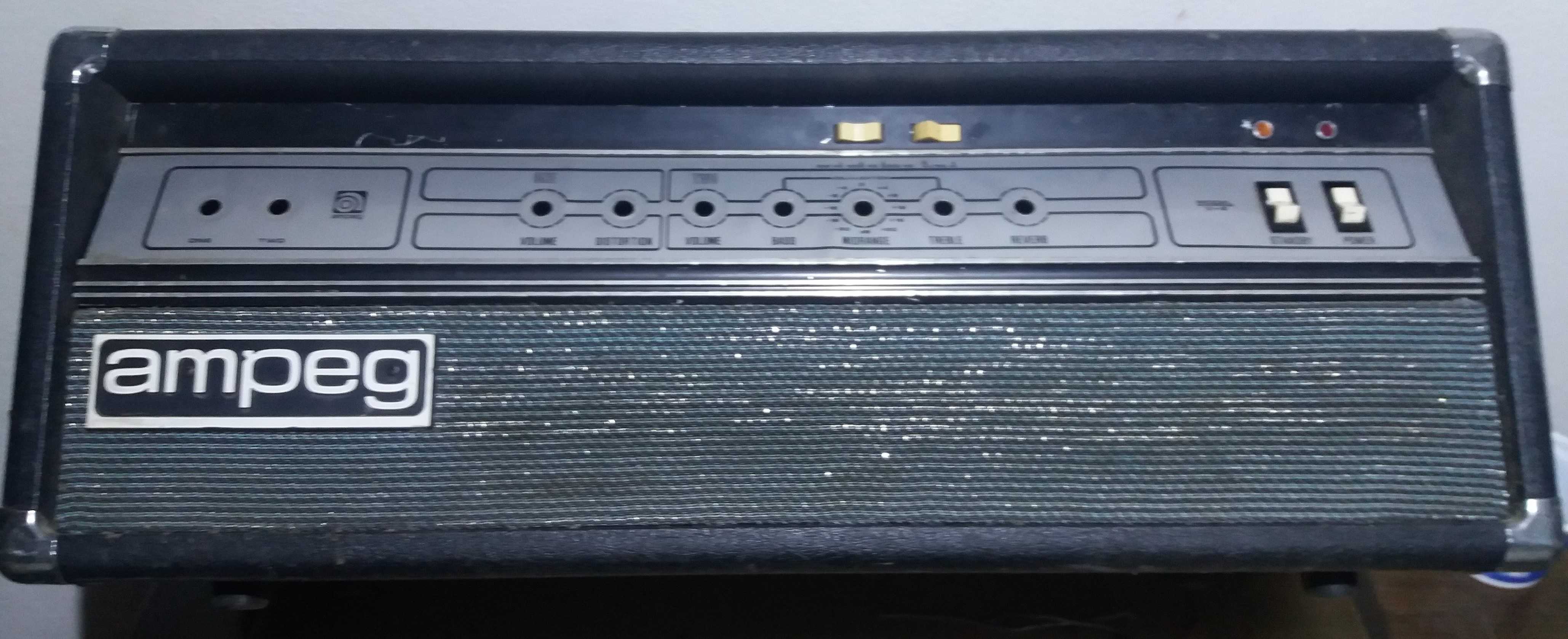

BANAT Napisano April 14, 2021 Autor #11 Napisano April 14, 2021 U svakom slucaju imacu priliku da proverim ulogu te diode kada budem pravio Ampeg V5 pojacalo na novopristigloj ispraznjenoj Ampeg V2 originalnoj sasiji . vladd, zerowaf, NIXIE and 1 član je reagovao/la na ovo 4

BANAT Napisano April 14, 2021 Autor #13 Napisano April 14, 2021 Vladd da je to flyback dioda za sprecavanje varnicenja kontakta S-by prekidaca bila bi vezana paralelno tom prekidacu ne redno , po mom misljenju Ampeg V5 uopste nije bila neka `vasarska sprava` nego je to jedno ozbiljno napravljeno 100W gitarsko pojacalo bazirano na 100W Marshall JCM800 modelu . Doktor and zerowaf je reagovao/la na ovo 2
