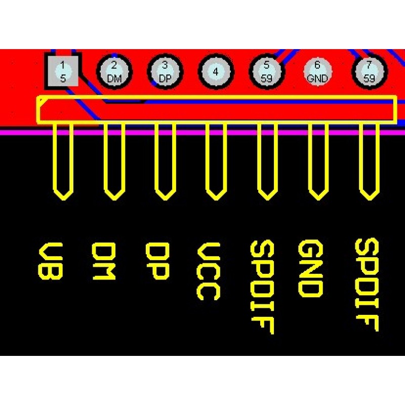

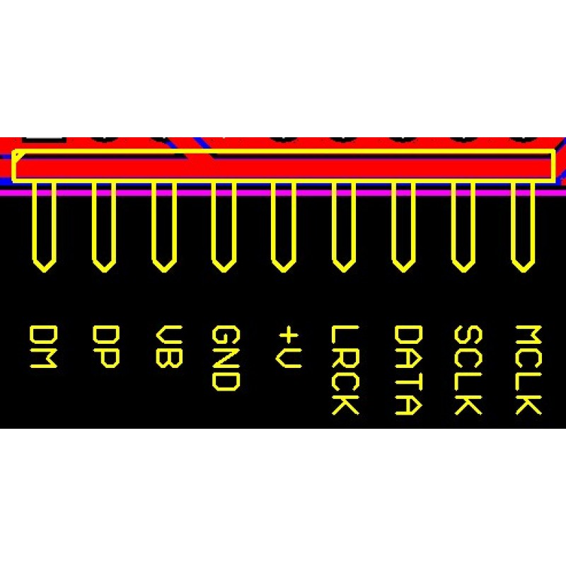

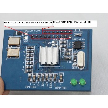

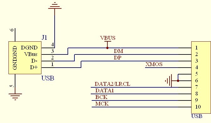

    Evo posle dva dana pretrage iskocilo je mislim dovoljno podataka za pokusaj spajanja bez puno ocekivanog rizika. Okcio sam ove slike kako bi mozda nekom pomoglo ukoliko zapne ko ja. Najvise me bunilo cemu sluze pinovi obelezeni sa VB, DP, DM ali jedna od slika je i to resila. Plava kartica je veoma informativna, jeste nesto drugacija ali je pin out koristan jer je isti. U nastavku igranja se sa plocice izvlaci SPDIF za eksperimentisanje, a i2s ide na AK4396, a mozda kupim ponovo i AK4490 pa saltanje....

    Bobane, nekako vec njusim gde ulazi usb d+ i d- i vidim da jedna nogica ide na kond...to mu treba biti spdif.... sto se tice AK prima I2s.... znam....lenj sam, mislio sam da mi neko pljune instant resenje, ako ne bude nikakve pomoci idem preko data sheeta od xmos cipa i ostale boranije pa korak po korak...imam i solidan osciloskop pa cu ga mernem

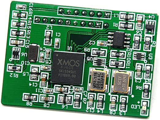

    Drugari, opet zovem u pomoc... naime posedujem xmos usb karticu za jedan dac sa kojim sam se rastao na neko vreme, pa nisam uradio semu povezivanja i sad mi plocica cuci sama a hteo bih je upotrebiti za jedan nov projekat ako uspem. Krajnji cilj je pokusaj da se vide vodovi na konektorima kartice i poveze sa DAC kolom AK4396 sa cijim zvukom sam odusevljen. Nisam puno eksperimentisao i isao u dubine ali neki AK4490 me nije toliko usrecio, mozda mu treba specificno okruzenje, a mozda je sve ovo stvar raspolozenja i nije merodavno, u svakom slucaju ako sve ovo uspe moci cu definitivno da skapiram koji od ova dva daka ima lepsi zvuk za moje usi. Hvala unapred na svakoj pomoci !!! p.s. slika plocice je u prilogu a pinout koji me interesuje je konektor blizi ivici plocice jer onaj drugi nije zalemnjen.
