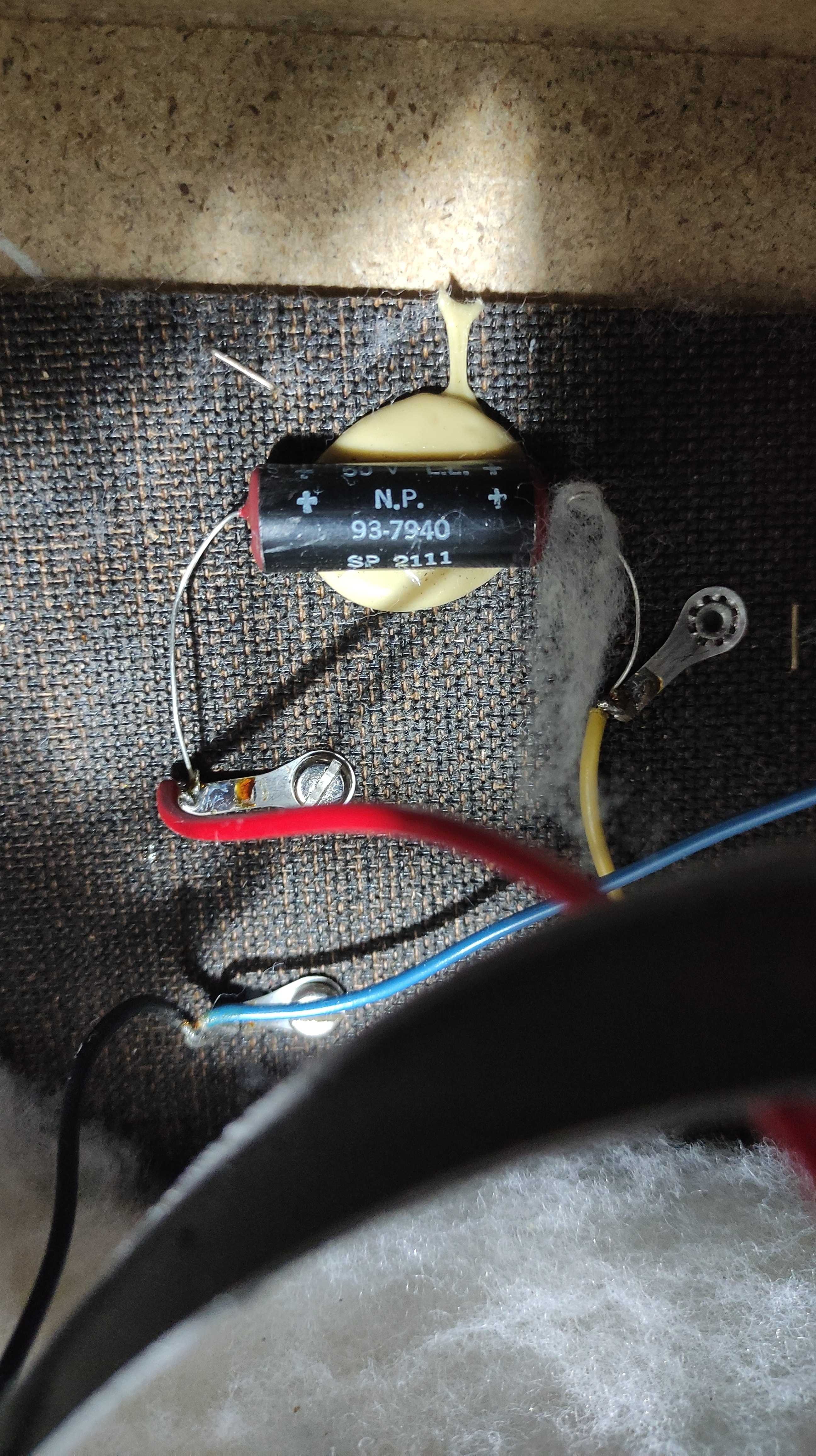

  11. Ja sam od starta imao ideju da za skretnicu uzmem MKS4 100V od 3.3uF i 2.2uF i to spojim paralelno. Da li mislite da je pored svih ostalih opcija i ova dobra ili da ipak idem na neku drugu. (ova opcija me izadje najpovoljnije,a imam striktniji budzet) Ozicenje ce biti promenjeno sa kablovima sa buvljaka

  13. Hvala Vam na ovolikoj odazvanosti stvarno sam prijatno iznenadjen. Evo da malo pojasnim situaciju Nisu 18s vec pravi 18 i to raniji model. Kod nas su u porodici vec duzi vremenski period,ali visokotonci su pre 5 godina otisli tako da su AR kutije zamenjene sa Monitor Audio MR2. Takodje je zamenjeno pojacalo Technics su v470 sa Denon avr2016 Ar su stajali u ostavi i pre 2 dana sam odlucio da ih ponovo osposobim.Odneo sam visokotonce na popravku (membrana na jednom pocepana, kalota odlepljena na jednoj strani i naravno oba su sprzena skroz) Kondove ne bih menjao jedino ukoliko bih uspeo da ih testiram,ali posto nemam ESR metar idem na siguricu pa cu ih zato i zameniti
  14. Pozdrav svima. Potrebni su mi zamenski kondenzatori za Acoustic research AR18 zvucnike. U pitanju je rani model i kond je od 6mfd Koja bi bila adekvatna moderna zamena posto od 6mfd nigde nisam uspeo da nadjem
