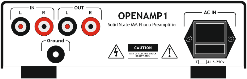

  4. Macura govori o Klasi II uređaja kod kojih nemamo uzemljenu šasiju. Tako je i Mileta odradio. Ja sam to kod sebe malo modifikovao, kao što napisah gore. Svakako ću prilikom projektovanja kutije/uređaja ostaviti mogučnost za sve tri varijante
  5. U tom slučaju ti je GND preampa povezan sa uzemljenom šasijom samo preko NTC-a. GND grama poveži sa GND preampa. To je već bolje...
  6. Protective Earth. Napisao sam kako je Macura zamislio, i kako ja to radim. Pogledaj i link od Mileta kako je on odradio. Mislim da nije dobro da ground grama/ketridža ide direkt na uzemljenje.
  7. http://www.pmillett.com/LR_phono.html
  8. Macura u PDF-u piše da se nigde šasija ne vezuje na uzemljenje (PE). GND pločice se povezuje u samo jednoj tački sa šasijom. GND grama (buksna) ide direkt na GND pločice, tj. može i na tu tačku šasije. Dodatno u ovom slučaju, šasija se može uzemljiti preko DDRC člana (paralelna veza dve suprotno orjentisane diode, otpornika i konda). Ja tako radim u cevnom preampu - tonska masa direkt na šasiju, a šasija preko DDRC na uzemljenje.
  9. On je sve mase direkt na uzemljenje/šasiju. To je, ako sam ukapirao tvoje povezivanje, sada identično kao kod tebe. Skloni tu dodatnu žicu GND-a da bi NTC imao smisla, pa probaj.

  12. Ti si tonsku GND kod napajanja preko NTC spojio na šasiju/uzemljenje. GND konektor grama na šasiji si spojio direkt na šasiju/uzemljenje. OK. GND levog kanala je i GND desnog kanala, spajaju se na PCB (plane PCB-a). Nije mi jasna uloga te treće žice GND-a kod ulaza. Ako je spojiš na šasijski GND grama, onda NTC nema smisla, imaš direktnu vezu tonske mase i uzemljenja. Ako je spojiš na GND bilo kog RCA, onda samo dupliraš vod.
  13. Zašto ovde na ulazu imaš 5 žica? 2+2 su RCA IN, a treća GND gde ti ide?
