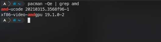

Evo na amd-u ima mikrokoda: 15. marta je update-ovan. Ko zna kakve ispravke i dodatke ima. I to se load-uje uz kernel preko loadera: ls /usr/lib/firmware/amd-ucode/ microcode_amd.bin microcode_amd_fam15h.bin microcode_amd_fam16h.bin microcode_amd_fam17h.bin Ova 4 mala čuda se podižu uz PC. Koliko su dobra, toliko su i loša, jer su bit shady. Svaki sigurnosni propust znači da mora ovo da se update-uje. Mislim, ucode je potreban baš zbog security zakrpa. Može ovde da se ovaj amd-ucode paket obriše, ali pod rizikom većim od svih tih propusta. Cela ova platforma glupo napravljena. Mislim da će se za 5-10 godina sve to promeniti i da x86 može u istoriju, a tada arm64 i RISC V stupaju na scenu.

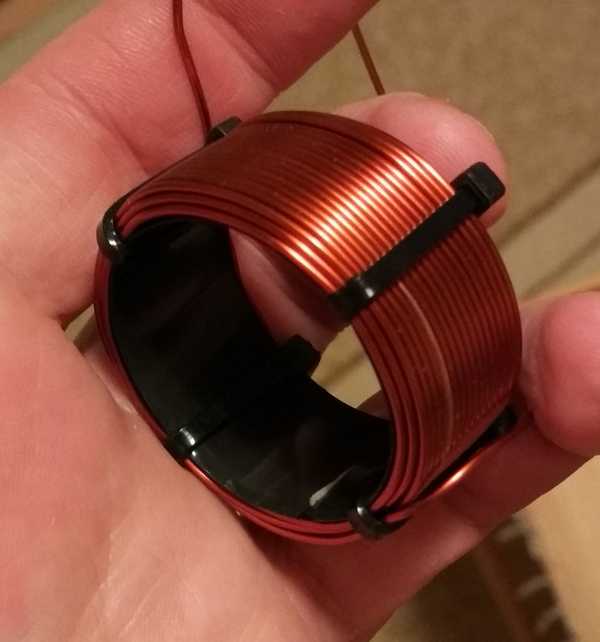

Na koje misliš - oni koje nose kalem ili ova dva velika koja su granica prilikom slaganja namotaja (kroz koje prolaze vezice)?

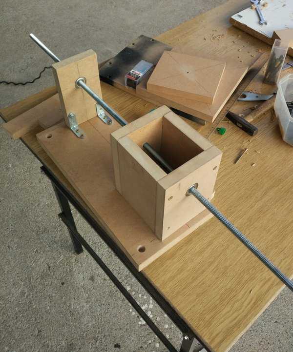

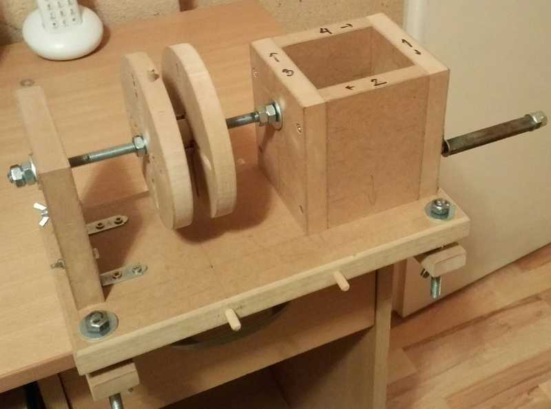

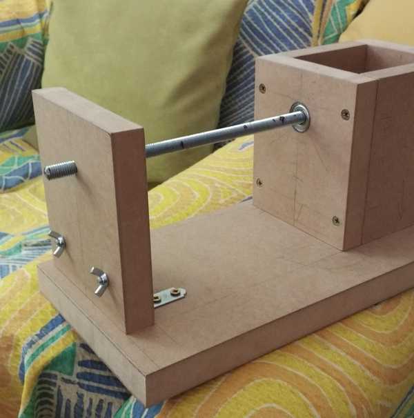

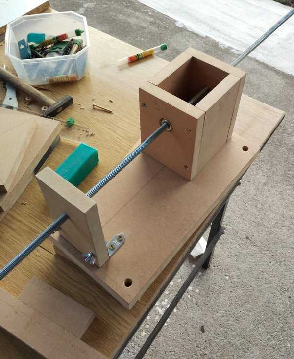

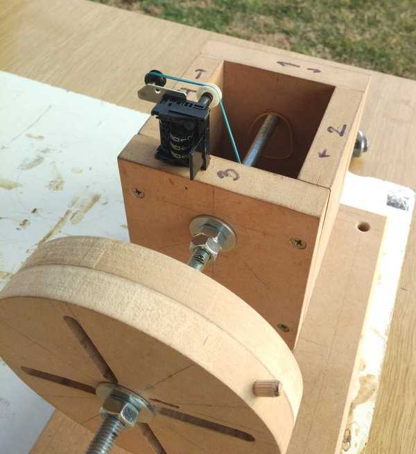

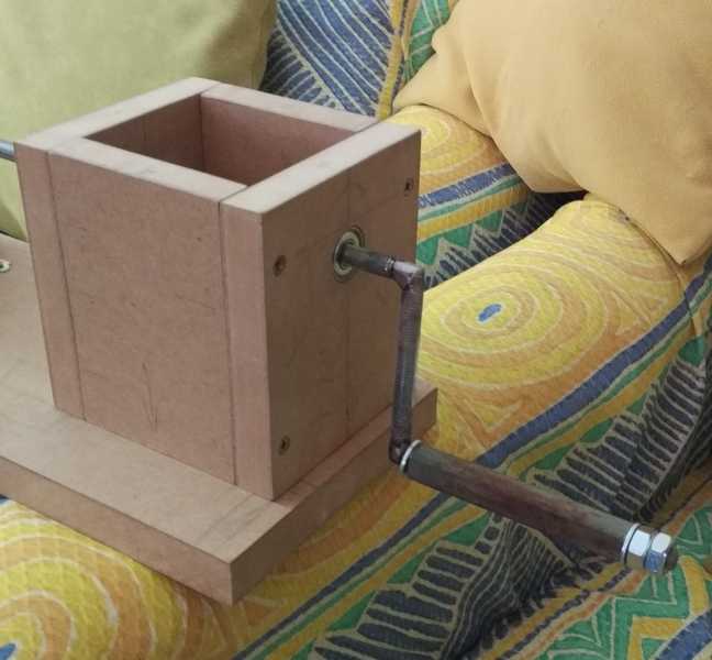

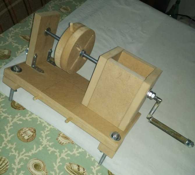

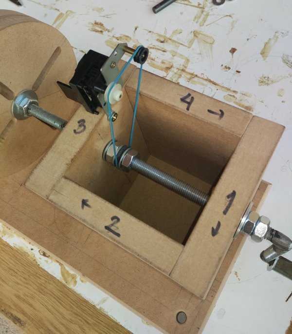

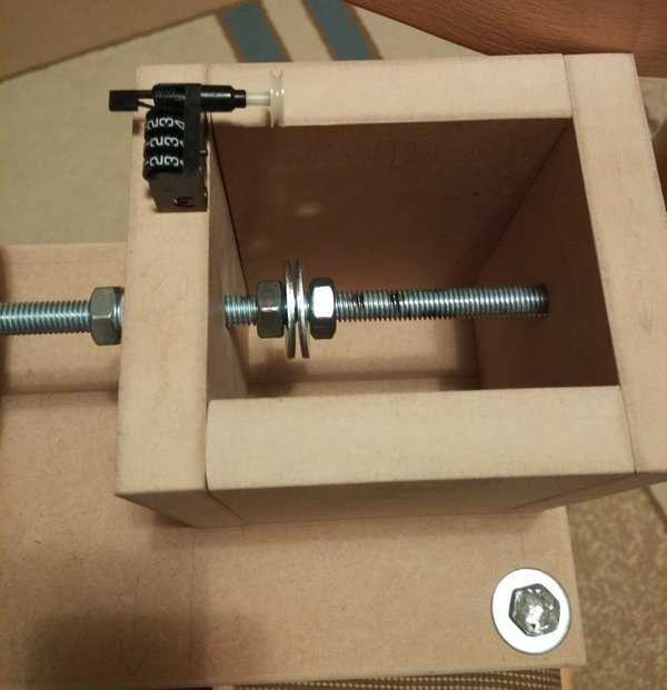

Nadogradnja - brojčanik. Od deka, našao na KP. naravno. Poseduje reset, a i korake vraća unazad. Laganim skidanjem radijusa plastične osovinice sam došao do idealnog odnosa. Recimo da sam zaludan okretao i brojio do 350 i odnos je je ostajao nepromenjen - 1 okretaj - 1 krug motanja - brojčanik jedan broj napred. Unazad takođe. U svakom slučaju će poslužiti za predviđenu namenu [emoji4] .

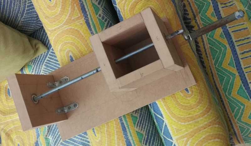

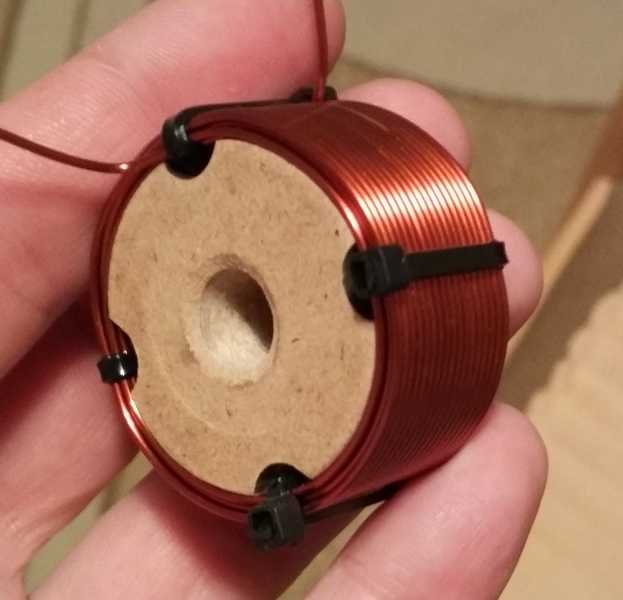

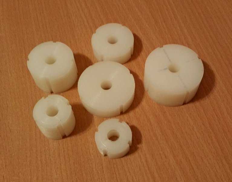

Prva proba: Sasvim korektno, ali imamo problem sa skidanjem kalema. Rešenje je dato u gornjem postu, skica druga. Od teflona, samo da se recnu prema skici pomenutoj.

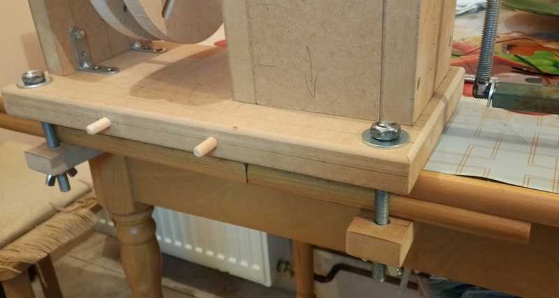

Trebam još poraditi na nekim stvarima (zatezanju žice, ali biće i toga...). Nije ovo ništa posebno, alu služi. Odradio sam i drugaru jednu, i zaključak je da do 1mm žice radi sve kako valja, ali preko toga moramo da se ide sa zatezanjem i ravnanjem žice koja se mota.

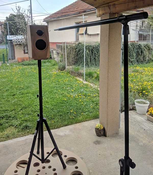

Drangulije vezano za akustična merenja: Ovaj mic preporučuje i Kimmo - https://kimmosaunisto.net/ . Dolazi sa kalibracionim fajlom. UM2 je osnovni USB interfejs koji omogućava dvokanalna merenja. Videćemo kako će se pokazati, ali na osnovu saznanja sa strane je i više nego odličan. Svakako se kalibriše, tako da će sve biti OK. DATS V2 nabavljen jako povoljno - hvala Stefi.

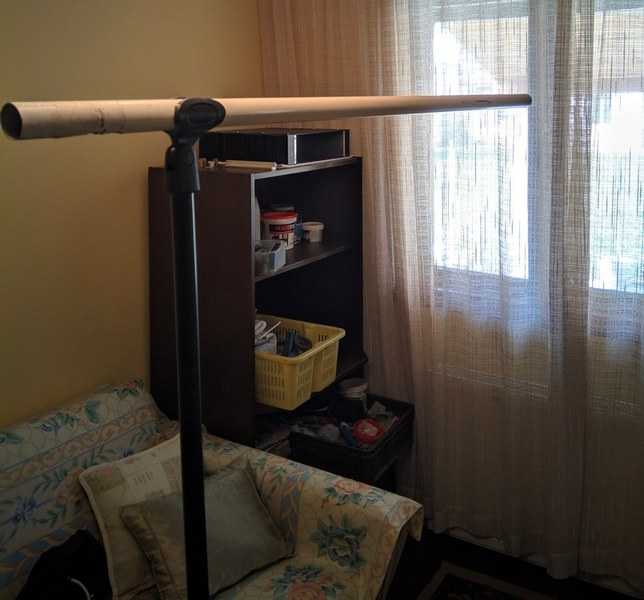

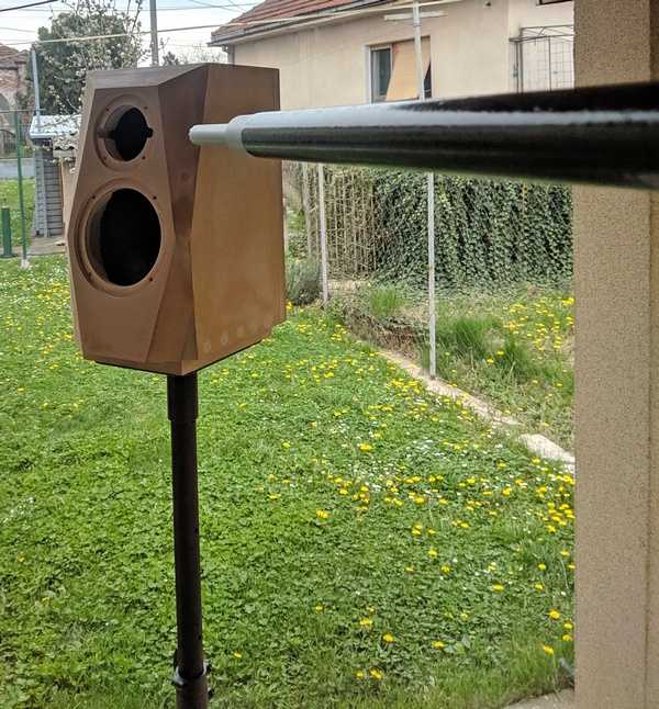

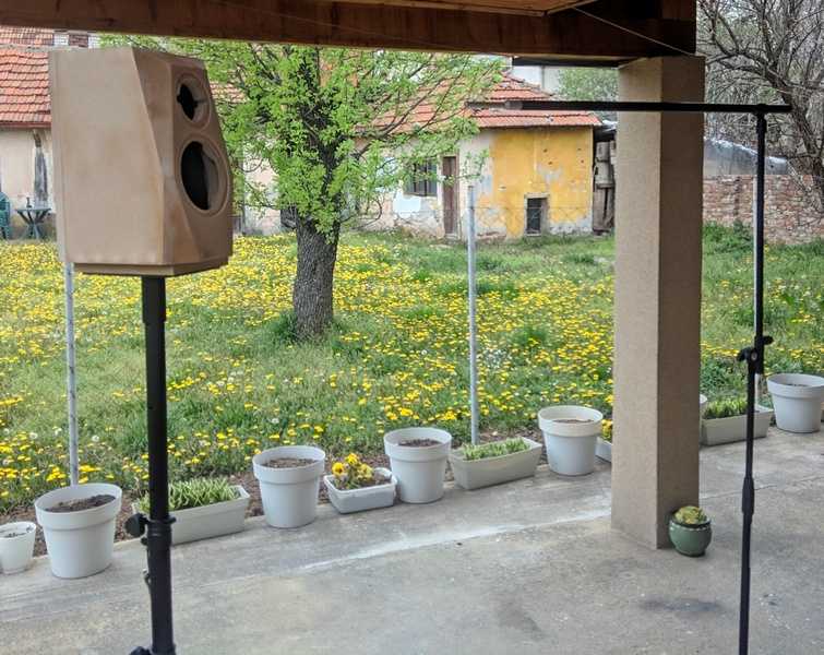

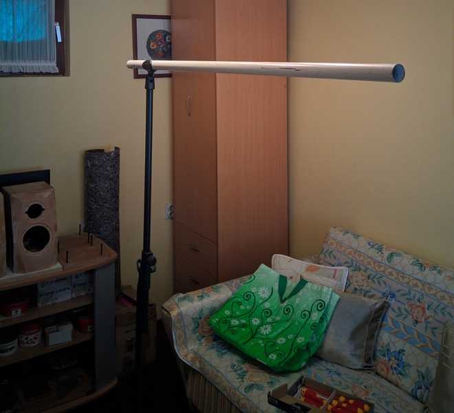

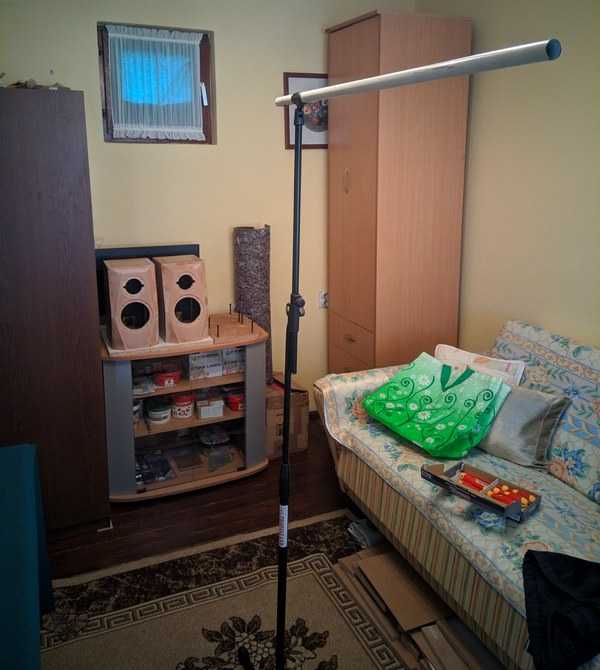

Troels je pomenuo stvar i problem na svom sajtu: http://www.troelsgravesen.dk/measurements.htm Trebalo je naći laganu, tanku, a u isto vreme čvrstu cev odgovarajućeg unutrašnjeg prečnika. I nađosmo - suncobran . Unutrašnji prečnik cevi je za manje od mm veći od prečnika mica, te je potrebno dodati malo papirne trake i stvar rešena. Na slici je samo probano. Predlažem tanje trake veće dužine negde od polovine mica do njegovog XLR ulaza, bolje će i ravnomernije pratiti zid cevi. Držač mica dobio novu ulogu - držač cevi mica Nakon šmirglanja i farbe dobismo lepu stvar: Dužina cevi je nekih 80-ak cm. Ostaje da na drugom kraju dodam malo gume da ne seče XLR kabl...

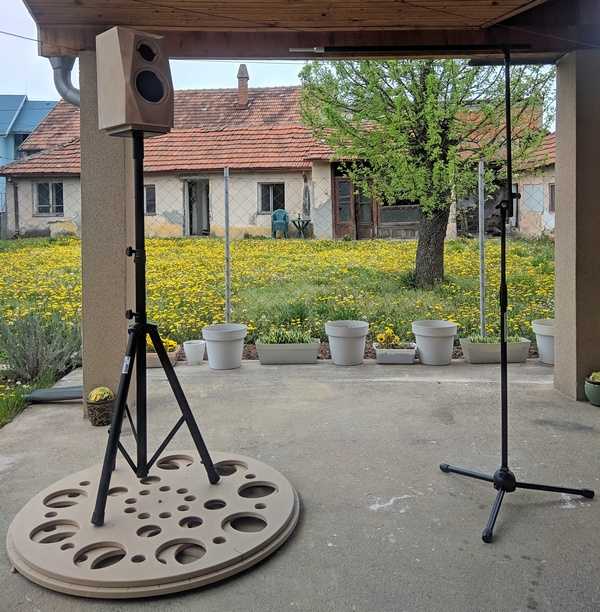

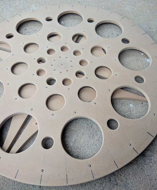

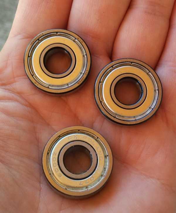

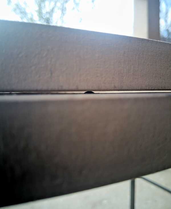

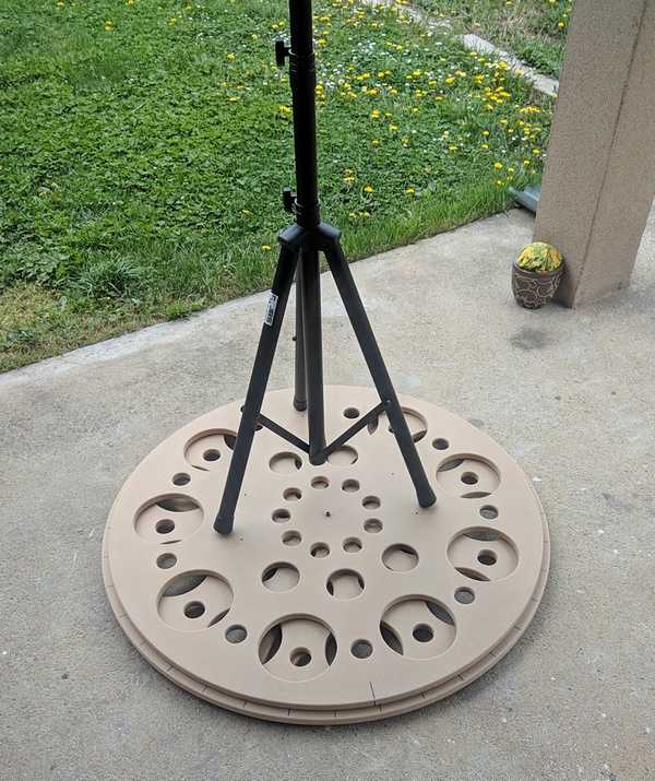

Ploče su prilično velike, masivne, gotovo se lepe jedna za drugu, te je trebalo poraditi na lakšem okretanju. Vađenjem krugova je smanjena njihova dodirna površina i pritisak koji gornja vrši na donju, ali opet postoji onaj prvi cim prilikom promene ugla. Kutija koja se snima je visoko i to bi moglo da dovede do neželjenih posledica. Kuglice 8mm. Krenuo sam od 27 komada i došao do skoro x2. Razmak između ploča je 1mm. Kuglice naležu na MDF direktno. Korištene su burgije 8 ( do određene dubine) i 8.5mm (da se proširi otvor zarad lakšeg skupljanja kuglice - dubina do polovine kuglice u ležištu. Ovde sam se malo mislio da li će kuglice da još malo uđu u mdf koji je na toj dubini jako mek, ali nakon okretanja veće težine nije bilo pomeraja. Lepo se težina rasporedila. Uzgred, ako bude potrebe, podloške za M3 rade posao izvrsno. Mogu i da se zaoble - napravi se rupa u nekom parčetu MDF -akao što je na donjoj ploči, ubaci šajbna, kuglica, udari čekićem par puta i dobijemo podlošku koja jako lepo prati oblik kuglice. Konačni raspored (nedostaju još par njih): Sve ivice su obrađene frezerom + šmirgla.

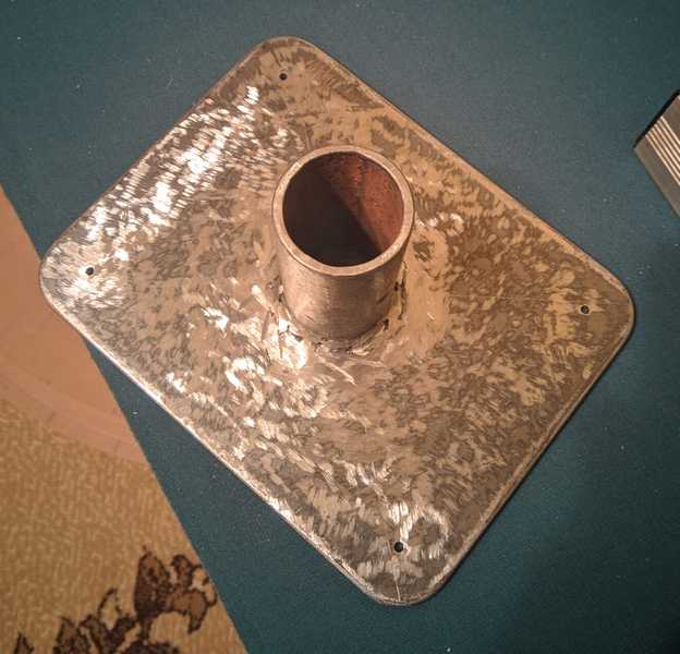

Detalji kugličnih mesta: Postolje za zvučnik koji se snima... 4-5mm ploča, dimenzije 160 x 200 mm, na koji se nabacuje i šrafi dodatna ploča u zavisnosti od veličine kutije koja se meri. Imao sam sreće da nađem cev unutrašnjeg prečnika koja gotovo sa malo napora napada cev stalka, te zaista nema potrebe za bilo kakvim osiguranjem od klimanja.
Na gornjoj obrtnoj ploči nedostaje par otvora zbog nogica stalka koje se baš tu kreću prilikom skupljanja-širenja. Skicirao sam gotovo sve moguće opcije i postojala je mogućnost da se odrade i ti otvori, ali ovako je ipak sigurnije.
