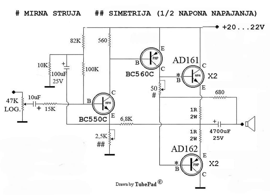

  7. Hvala drugari,drago mi je da mi ipak odgovarate...Vule, Sax mi je poslao AD-ejce,BC550 i BC560 i otpornike od 2W, pa da sastavim pojacalo kakvo je on bio napravio.Pitam vas dali moze takav pojacivac da mi da kakav takav utisak kako inace zvuce Ge pojacivaci, pa na osnovu toga mogu posle da zakljucim dali mi se svidja takav zvuk i dali bih zeleo i dalje da se bakcem sa Ge semama.Evo i seme ,znaci ovo pojacalce je Sax napravio, i radi.Pozz

  16. Hvala Sipi,u kontaktu sam sa njima,otprilike je prica kao sto ti velis.Moja je zelja bila samo da dobijem pojacivac manje snage koji ima mekan zvuk,znaci nevolim siktanje visokih ,vec mekaniji topliji zvuk ako mogu tako da ga okarakterisem,pa sam mislio iz price nekih ljudi da mi to Ge mogu pruziti.Sax mi je rekao da uradim semu koju je on uradio pa cu sam proceniti dali mi se svidja takav zvuk i dali da se bakcem i dalje sa Ge.Evo seme cisto virni,hvala na pomoci,cenim tvoje savete i odgovore,hvala,pozz!

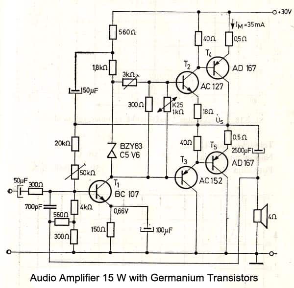

  19. Hvala drugari.Ovo sam vas pitao konkretno zato sto imam neku semicu gde se koriste Ge na izlazu i gde pise da je snaga pojacivaca pri 30V 15W, i posto imam AD469,mislio sam da mogu da ga upotrebim,ali njegova disipacija je 7,5W,jedino ako koristim po dva tranzistora po grani onda bih imao 15W po grani maksimalnu dozvoljenu disipaciju za taj tranzistor.Zato sam i postovao prethodnu temu kolika je disipacija AD469,jer sam nalazio na netu,recimo vurt katalog,pise da je disipacija 30W, i Nislije vele da je 30W, ali na alldatasheet ipak pise 7,5W.Evo i semice,da vidite konkretno pomenuti Ge amp.Imam u planu da na ulaz i naponski pojacivac ide Si, a na izlazu Ge...I da planirao sam da ga koristim na 8 oma zvucnike, tako da bi snaga bila oko 10W, pa bi mozda 2XAD469 zavrsio posao?Da vas negnjavim vise,a i korisno mi je znati da znam uopste kada uzimam tranzistore izlazne ,a recimo nisu original vec zamene, da znam kako da racunam disipaciju tranzistora u odnosu na isporucenu snagu.Hvala !
