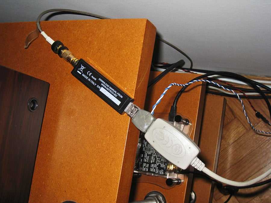

I "crni" HiFace Two ima trafo na izlazu. 1:1 https://eu.mouser.com/productdetail/murata-power-solutions/78601-1c?qs=sGAEpiMZZMvDs9rSzjqWvJao7zsbf%2bNL%2Fh5grdqQmGY%3D Ovo drugo te skoro ništa nisam razumeo!

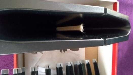

Iz mog iskustva, jako je je bitan kvalitet četke za pranje ploča. U unutrašnjosti Knostija se nalazi tesan sendvič koji se sastoji od dve četke od kamilje dlake, koja je u isto vreme i čvrsta i jako tanka, tako da ulazi duboko u brazde i veoma je efikasna u izvlačenju prljavštine. Pogotovu u kombinaciji sa Tergitolom. Presek:

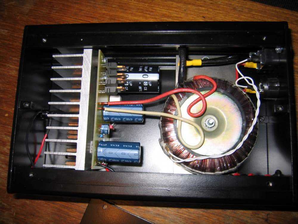

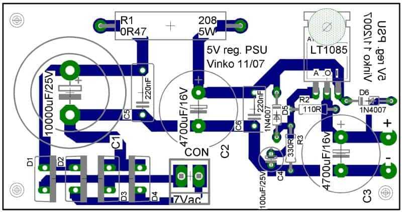

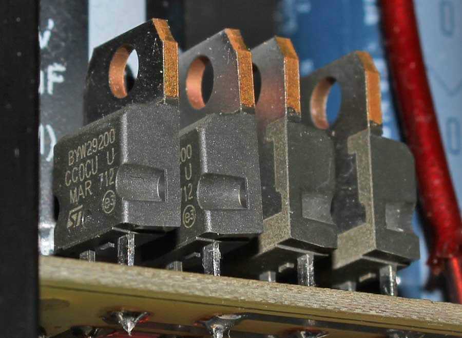

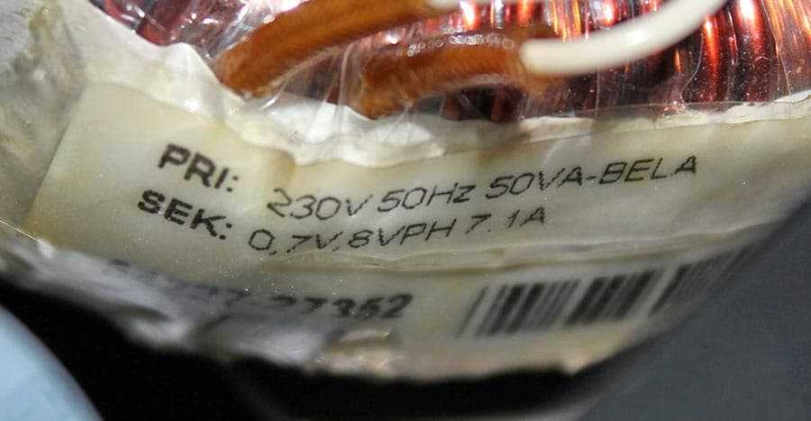

Pre desetak godina mi je kolega napravio linearno 5V napajanje za Squeezebox. Sada se razmišljam da ga iskoristim za napajanje Raspberry Pi-ja, na koji bih eventualno povremeno zakačio i neki eksterni 2,5" HDD. Problem je što ne znam koliko ampera ovo napajanje može da isporuči. Oznake na trafou kažu ovo: Da li je tih 7,1A brojka koju tražim, ili je snaga ograničena još nečim? Šema: Napajanje:
