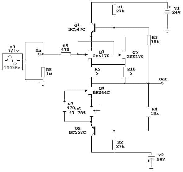

  16. sp300b
    Ultimate Buffer
    Ako pravimo Ultimate, neka i bude Ultimate.Može li nešto ovako - da dupliramo 2SK170 ?
  17. sp300b
    Ultimate Buffer
    Mislili ste tako lako da me se otarasite :sarcastic_hand:Možemo li da stavimo neki dobar CCS umesto R2 i R4 ili umesto R3 i R5?

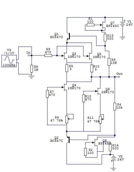

  18. sp300b
    Ultimate Buffer
    Aha,,,Hvala ZM, Hvala sipi. Dakle, ako dobro razumem, baza "pliva" u ritmu izlaza, a onda se i napon Draina tako ponasa....Obzirom da je Sors na izlazu..delta Vds je odprilike konstantna...veoma zanimljivo. p.s. za zaboravne Note: 2SK170 IDSS classification GR: 2.6~6.5 mA, BL: 6.0~12 mA, V: 10~20 mA
  19. sp300b
    Ultimate Buffer
    Mislio sam na 2SK170V. Ne znam šta prodaju u Kelcu, ali znam da imaju 2SK170Nego, sipi, zašto ne ovako ? Mislim na Kaskode....
  20. sp300b
    Ultimate Buffer

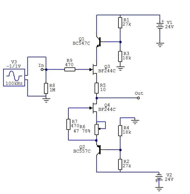

  21. sp300b
    Ultimate Buffer
    Na temu TVC, pada mi na pamet da razmišljam opet na temu buffera. Šta mislite na ideju da se opet poigramo i da napravimo jedan Ultimate Buffer. Meni se vrzma po glavi sledeće: 1) Da koristimo 2SK170 (lako nabavljiv za raziku od 2SJ74) 2) Obavezno da kaskodiramo 3) Naravno, shunt napajanja za taj buffer - mislim da je sipi vec dao odlican predlog Ako se slažemo, očekujem da sipi preuzme vodjstvo i da da neki predlog, pa hajde da se poigramo. p.s. Što neko reče - nije da mi je baš neophodan, već čisto da mozak radi, a u poslednjih 2 godine smo dosta toga već zaključili tako da teško možemo velike greške da napravimo.
  22. Dakle, ja sam uživao zajedno sa Daudijem posmatrajući rezultate.Zaključak - Ko god koristi TVC bez buffera ispred i iza zaista ne može biti siguran šta sluša - naime prevelik je uticaj kablova, izlazne impendanse prethodnog stepena, ulazne impendanse pojačavača, kapacitivnosti ulanog stepena pojačavača i opet kablova i ko zna kako transformatori reguju na sve to skupa. Naime, prebaciti sve to u neki drugi sistem i sigurno će drugačije svirati.Jedini ispravni put je po svemu sudeći - buffer pre i buffer posle, odnosno ostaviti TVC da radi izolovano u svom svetu.Što se mene tiče - BUSTED
