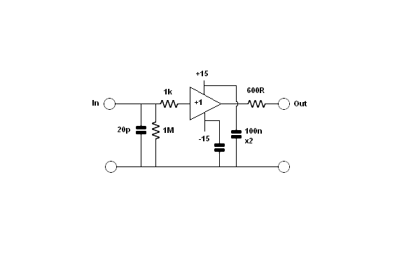

  6. Spoljni signal generator - dinamika merenja 60 db...to je to ...Izlazna otpornost signal generatora je 50 Ohma...Izgleda da mora neki buffer da se smišlja, a opet to zahteva posebno plus minus napajanje....Nešto ovako pretpostavljam (preuzeto odavde) :rolleyes:edit: i umesto 600 Ohma staviti 50 Ohma....recimo....

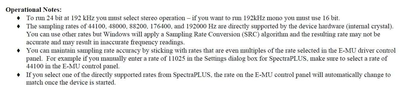

  8. SpectraPlus E-MU0202 test (neka ostane ovde)
  9. Neka ostane za referencu http://www.libinst.c...00202%20USB.htm i ovo http://www.diyaudio.com/forums/solid-state/137843-issues-emu-tracker-thd-measurements-2.html#post1734494

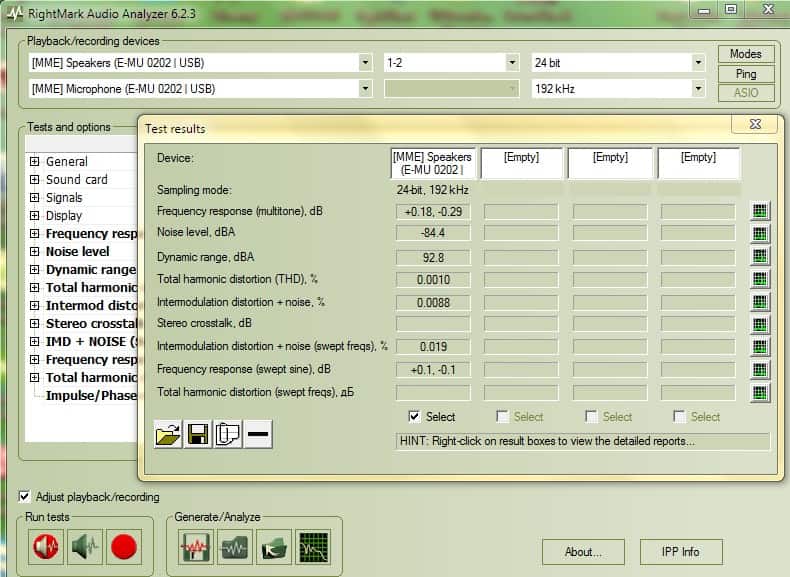

  20. Mislim da je ovo Maximum koji se može postići...sa ovom karticom...i to uopšte ne deluje loše
  21. Ali zato...kad naidjoh na http://www.teleposti...om/emu0202.html, koji preporucuje novi driver http://connect.creat..._40_00_BETA.zip dobija se rezolucija od 192 KHz... u Real Time Režimu
  22. Kad probam Real Time measurement, trenutno uspevam samo kada na USB kartici postavim 44,1KHz sampling rate, a dinamika je 100dB. Videcu da li može to da se podesi malo bolje...
  23. AR2, zahvaljujem...Evo Test probe High Resolution 1Khz Wav signala...Hm...rekao bih na prvi pogled da nije loše
