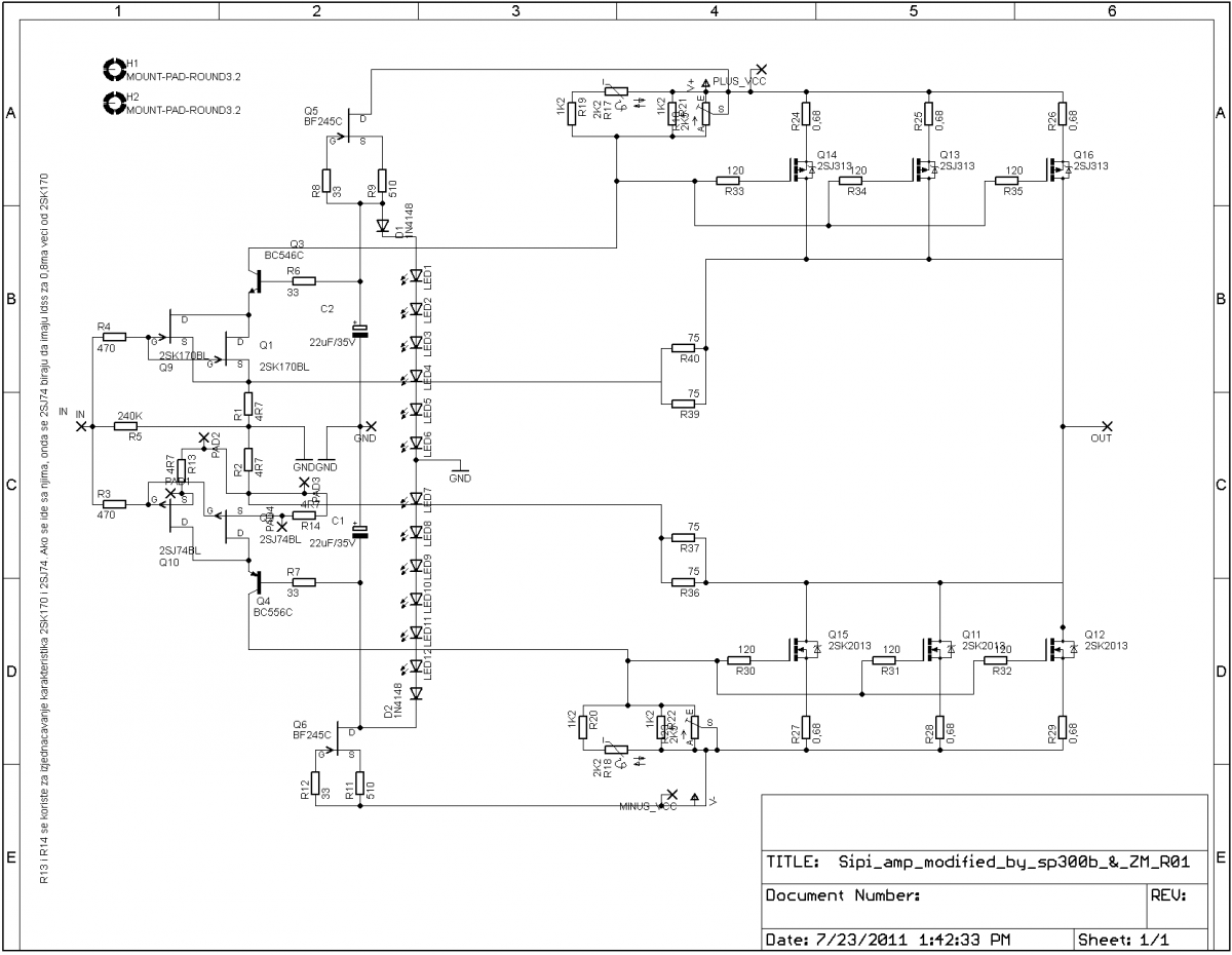

  5. Sipi, druže. Odlučio sam - ja ću ovaj amp definitivno da napravim , ali malo modifikovan, u suprotnom, ne bi mi bilo zanimljivo. Uz moju ideju za modifikaciju i naravno nakon konsultacije sa ZM, shvatio sam da nemaš niti jednu LED diodu, a to ne može da svira dobro, ukoliko nema LED doda. Dakle, ideja mi je da idem sa dupliranim i kaskodiranim LTP-om, a dodatno bih se rado poigrao sa linearizacijom LTP funkcije (dodatak 4R7 u sorsove 2SJ74) na osnovu dokumenta u prilogu (pdf), koji sam skinuo sa big DIY: To zahteva i promenu vrednosti raznih otpora (NFB), pa sam razmišljanja preliminarno uneo u schemu. Za mene je ispravljački deo, na način kako si ga ti projektovao, nešto novo, pa tu ne bih ništa dirao, i rado ću ga isprobati, jedino ću ja ići sa dual mono konstrukcijom. Eventualno pitanje - Ima li smisla ići sa nekim drugim Mosfetom u napajanju. Na primer razmišljam se o IRFP064N, koji ima Rds On 0,008 Ohma. U odnosu na IRFP044N, to je oko 2-3 x bolje. (0,020 Ohma IRFPN044N) Bilo bi mi drago da (primarno) čujem (tvoje) mišljenje na prikazanu schemu. Input JFET Variants.pdf

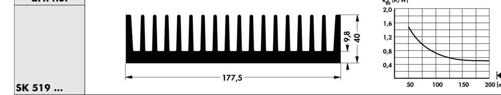

  10. Momci, mogu li 2 komada po jednom kanalu da izdrže prohteve ovog 2sk2013/2sj313 pojačala ako se uradi kao u shemi u postu 25 ? Dimenzija su 180 mm sirina, 90 mm duzina i 40 mm visina - debljina (10 mm)
