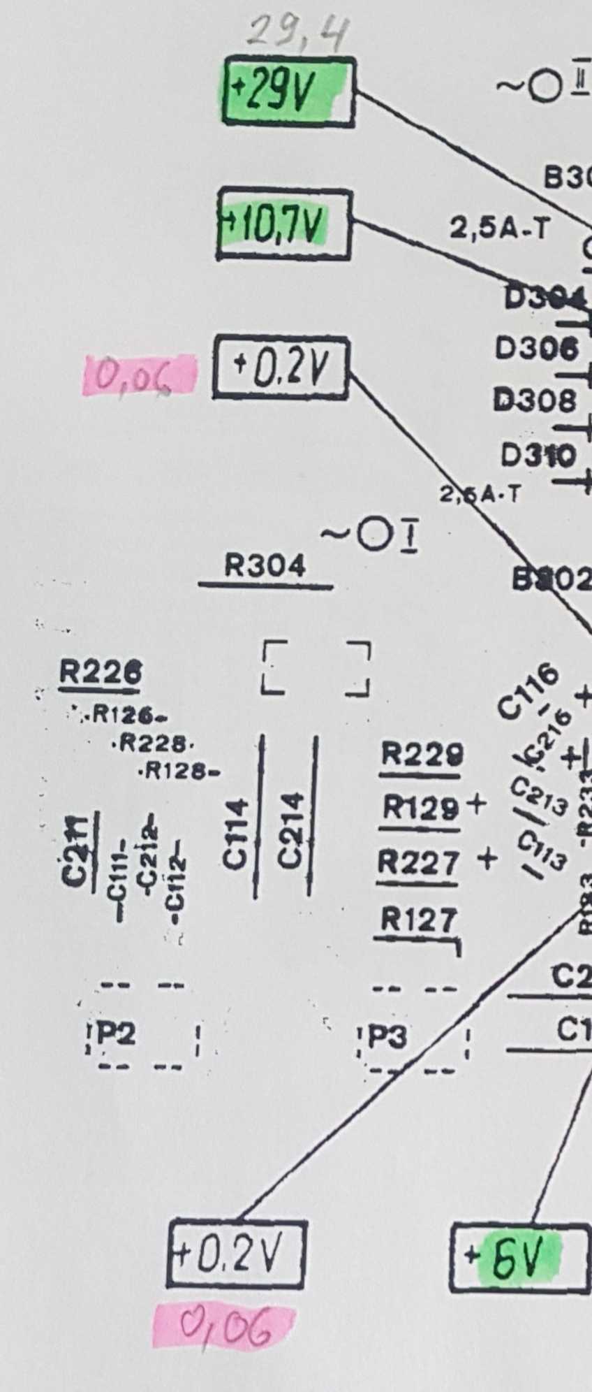

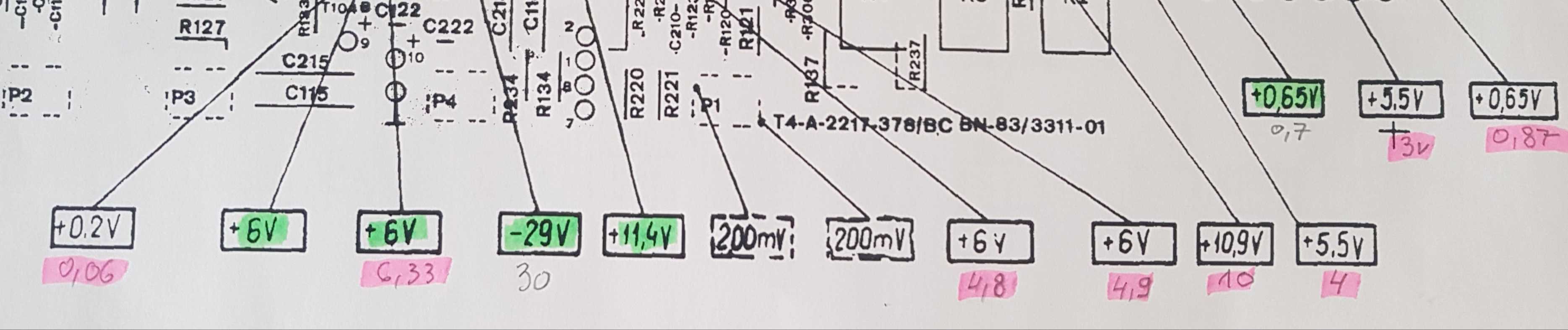

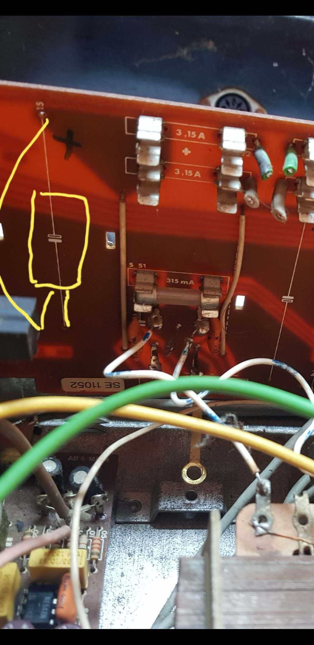

Upalio sam ga i premerio napone. Obelezio sam sumnjive na slici. Desni kanal radi ok. Levi šušti i kada pojacavam i smanjujem posle odredjenog vremena linearno se pojacava zvuk sa zakasnjenjem.
