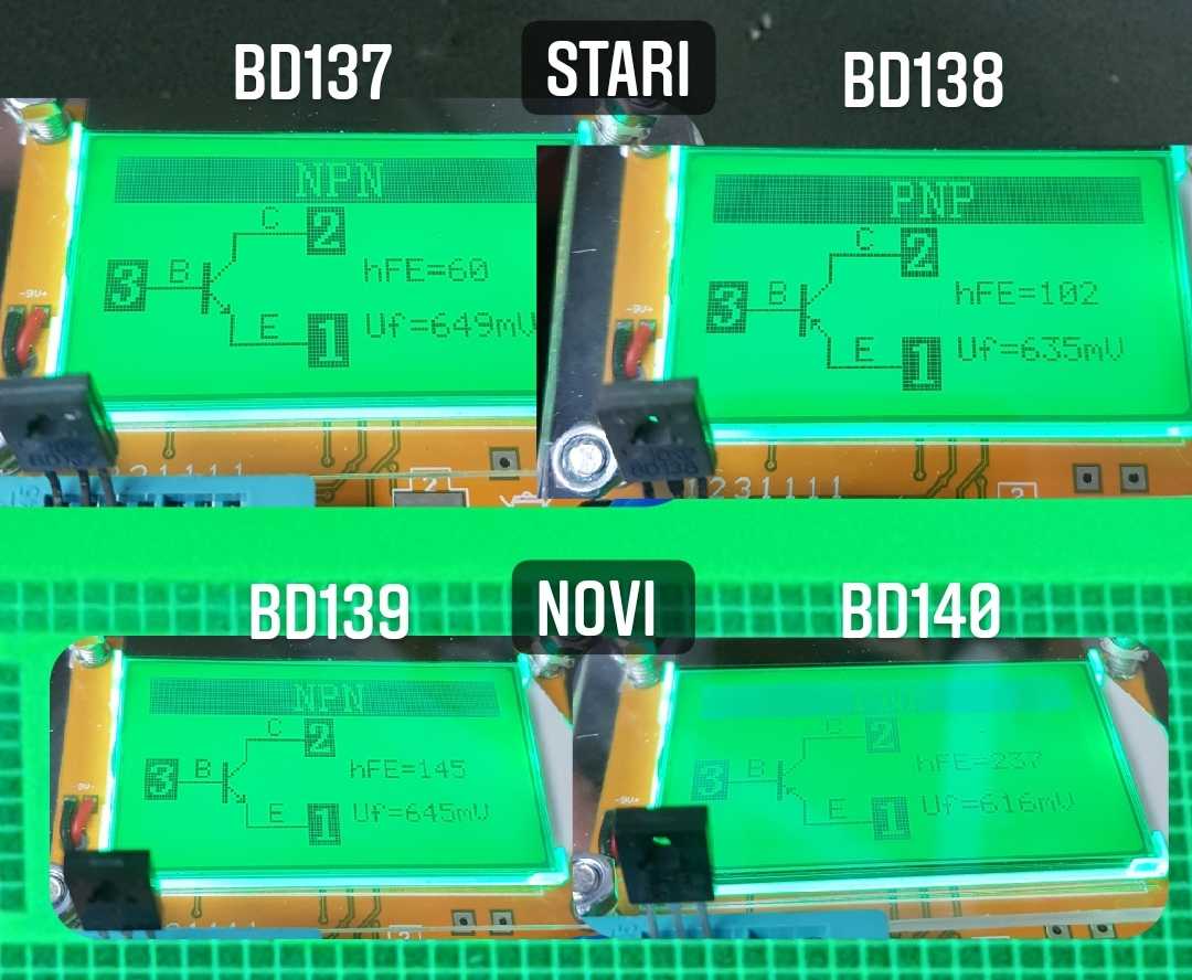

Trimere sam vec uzeo, valjda ce ovi biti ok.... Koji je efekat zamene 2.2uF C122 i C222 sa 2xMKS? Da li ima veze da bude manji Esr u sprezi ili je nesto drugo? Uzeo sam i BD139 i BD140 umesto BD137/138...

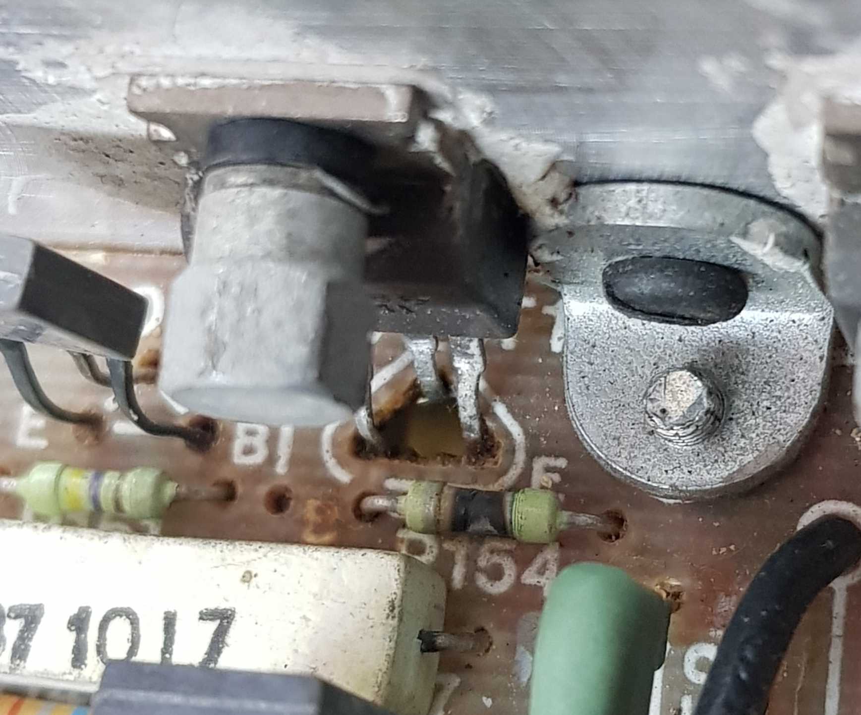

Kupio sam ih nego na hladnjaku ni nema liskuna. Zato pitam... Dosao sam danas pred kraj radnog vremena, pa mi je dala to. Kaze da se mora poručiti nemaju na stanju Samwha

Da li ima potrebe da ubacujem silikonske liskune ili je dovoljno samo pastu da promenim?

Merio sam ga unimerom i deluje ok. Ali skinucu ga, narucio sam onaj tranzistor tester sa kp.

Nasao sam kvar zasto levi kanal ne radi. Otpornik R156 je izgoreo. Da li BD137 i BD138 moraju biti upareni? Nozice su korodirale ja bih to zamenio, sta kazete? Od ploče do vrha ima 35mm.
