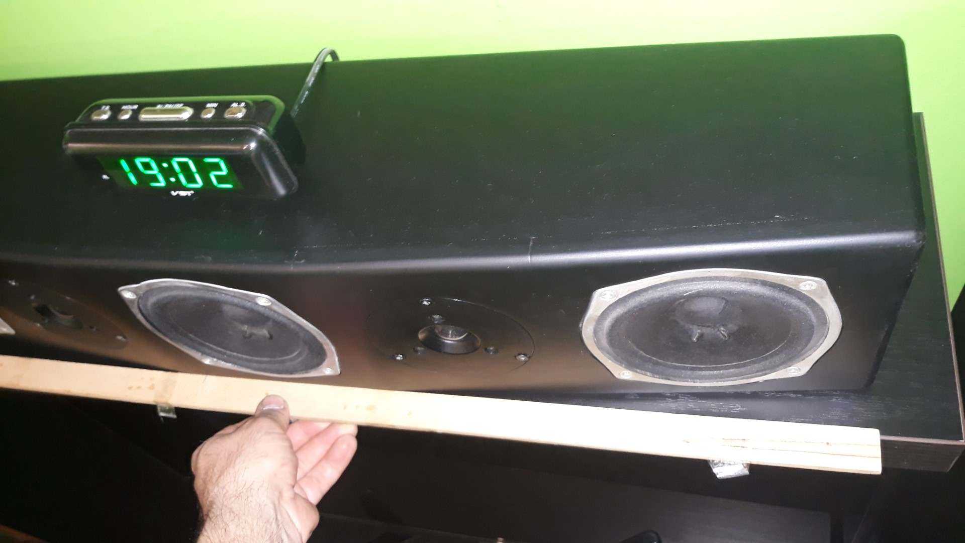

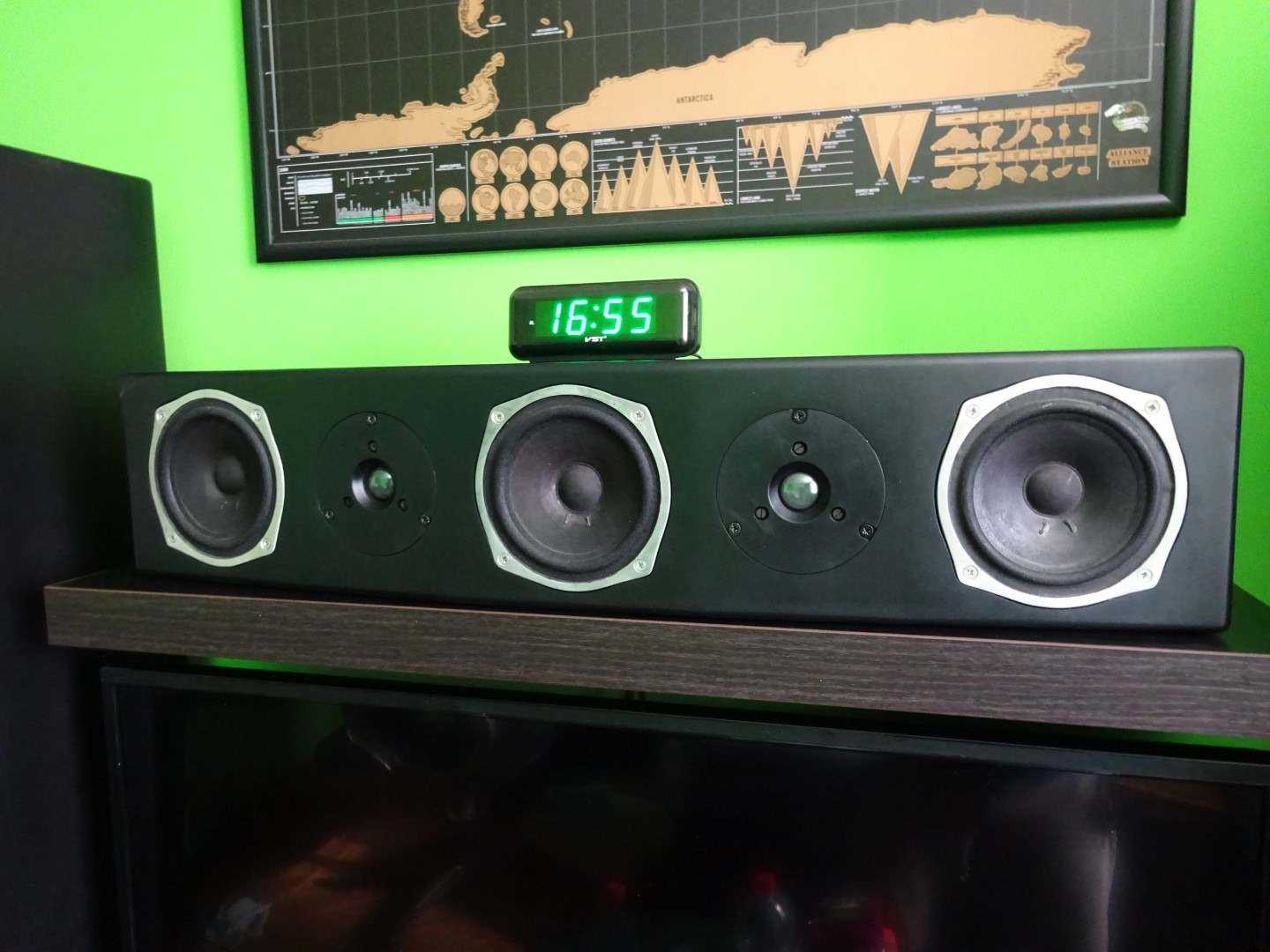

Ne ovde imam samo srednje i visoke , 3 srednja i 2 visoka . ja kontam da tu i ne treba nesto komplikovano praviti jer sam signal iz kompa je vec predvidjen kao za centralini zvucnik . Vec zignal iz kompa je odrezan da basova nema
A da , ovih zadnjih 5-6 posta steta sto nisu na srpskom

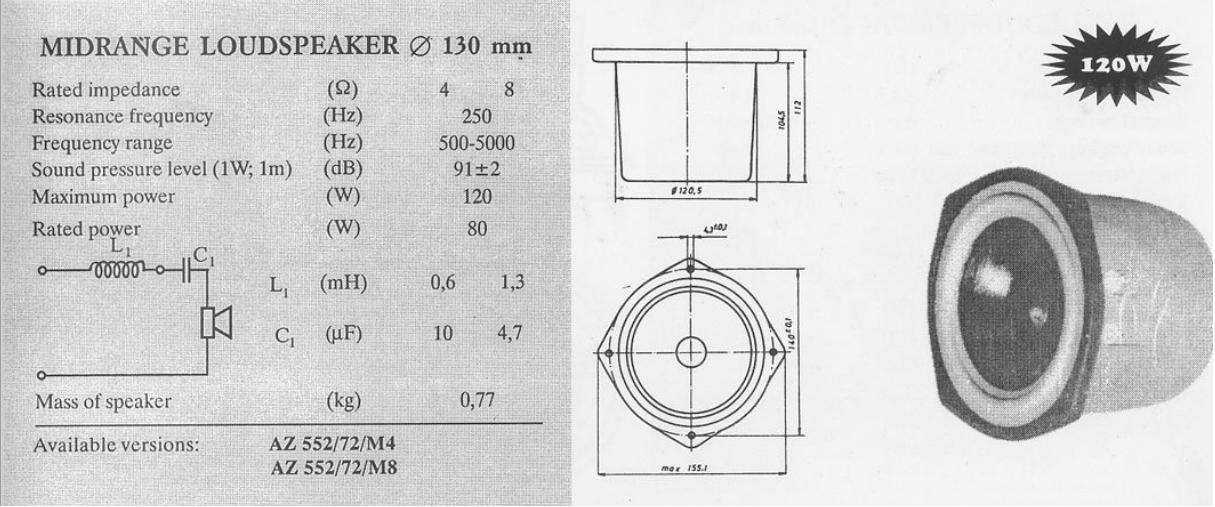

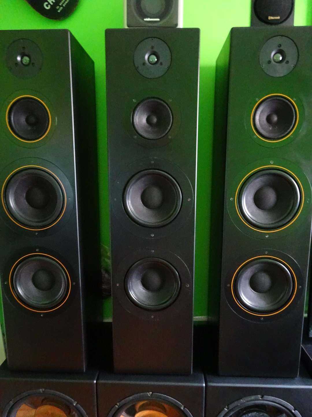

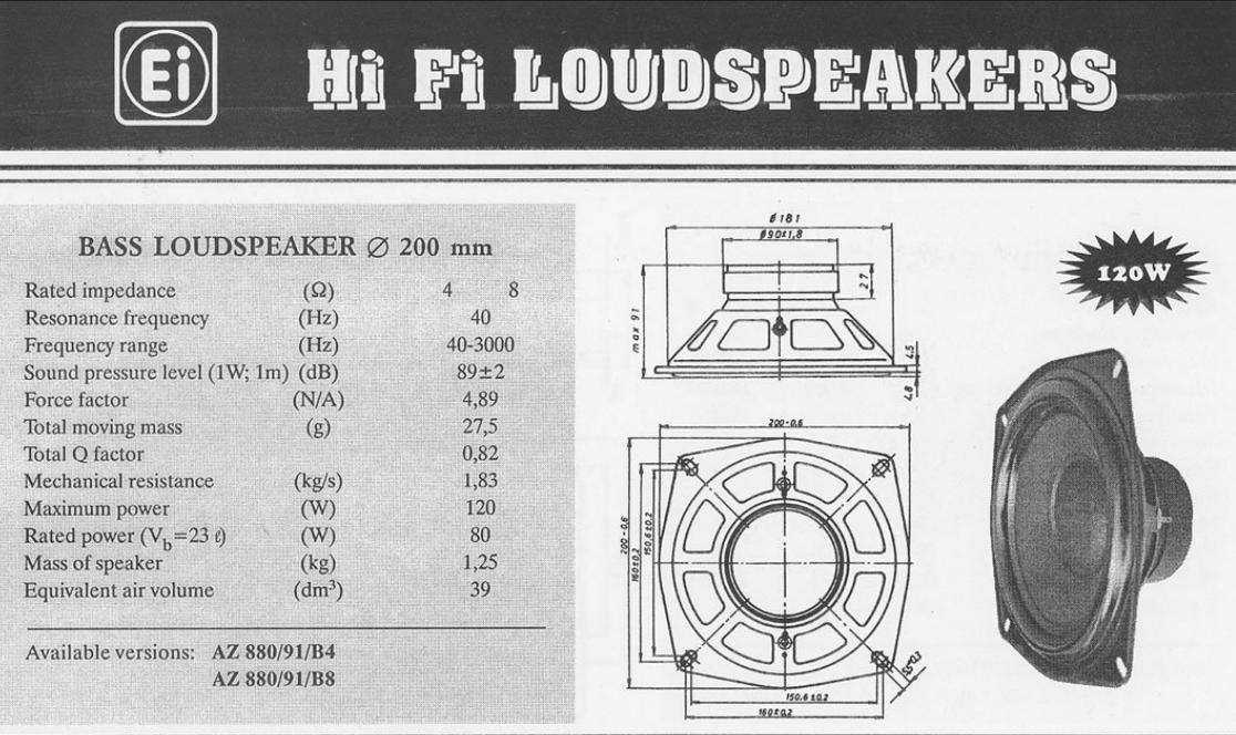

Svaki od svakog zvucnika je udaljen 15cm ( od centra do centra) a u odnosu na srednji svucnik svaki naredni je za oko 15 stepeni zakosen . Na slici se ne vidi naj bolje ali prednja strana zvucnika je " zaobljena " , nikako ne mogu lepo da uslikam . Inace ovde su standardni niski visoki ( oni sa vecim magnetom) i srednji AZ 552/72/M4 ali posle sredjivanja bice od *8 oma taj srednji .

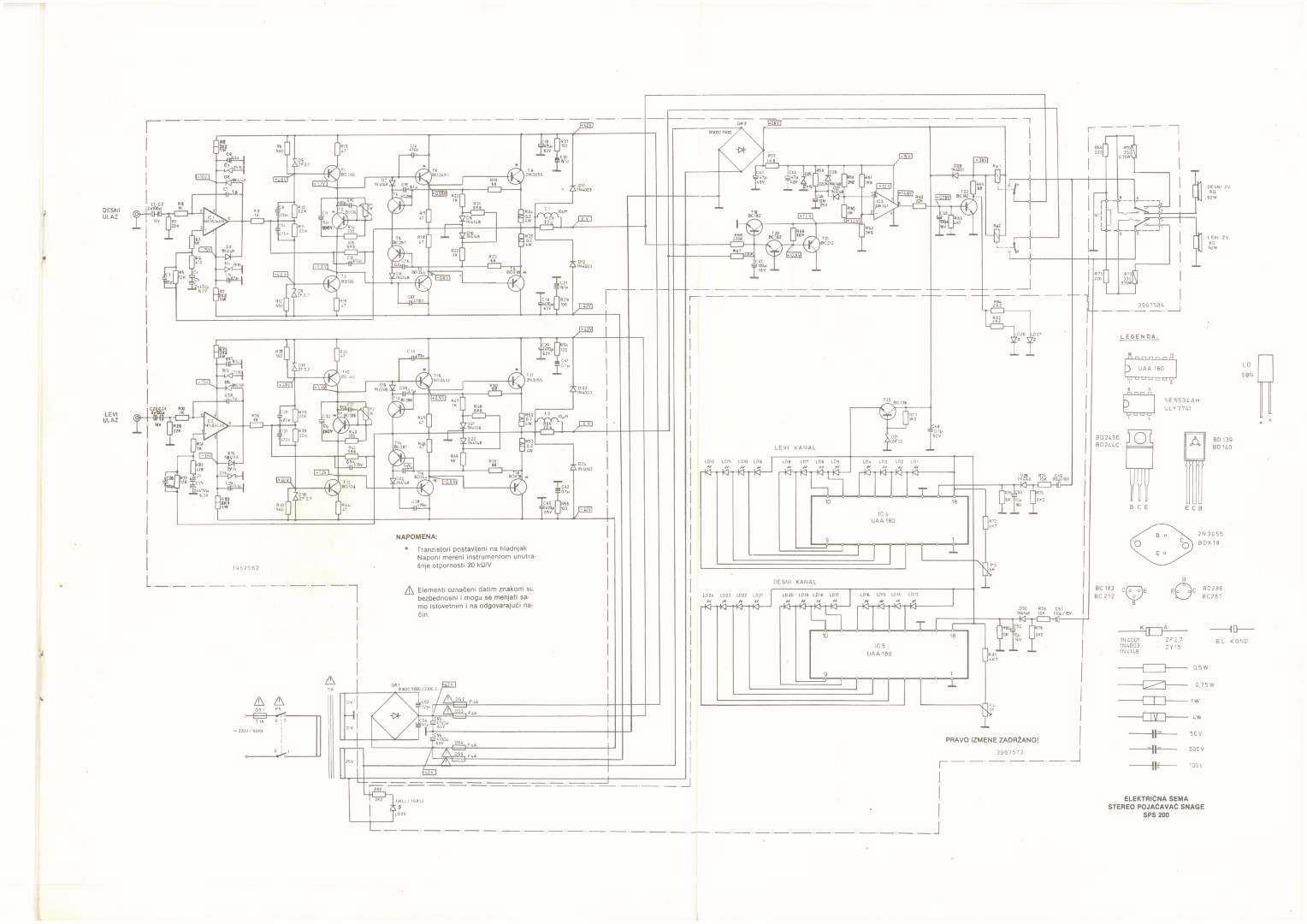

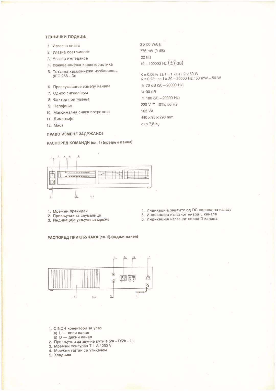

Ja imam knjige od celog kompleta dek , tjuner , predpojacalo a samo sam od pojacala skenirao to su ove slike gore . Kome treba ja posaljem putem mail-a ful format jer je svaka slika preko 15mb . Kome treba skeniracu i resto , sad malo nezgodno je radnja gde to skeniram trenutno ne radi zbog ovog virusa . Video sam da postoji i knjiga za Kutije iz tog kompleta AS 803 ali tu knjigu nemam . evo vam sve u malom formatu od pojacala . Jedino sam ovu semu malo preuredio i u crveno obojio voltaze da se lakse raspoznaju -

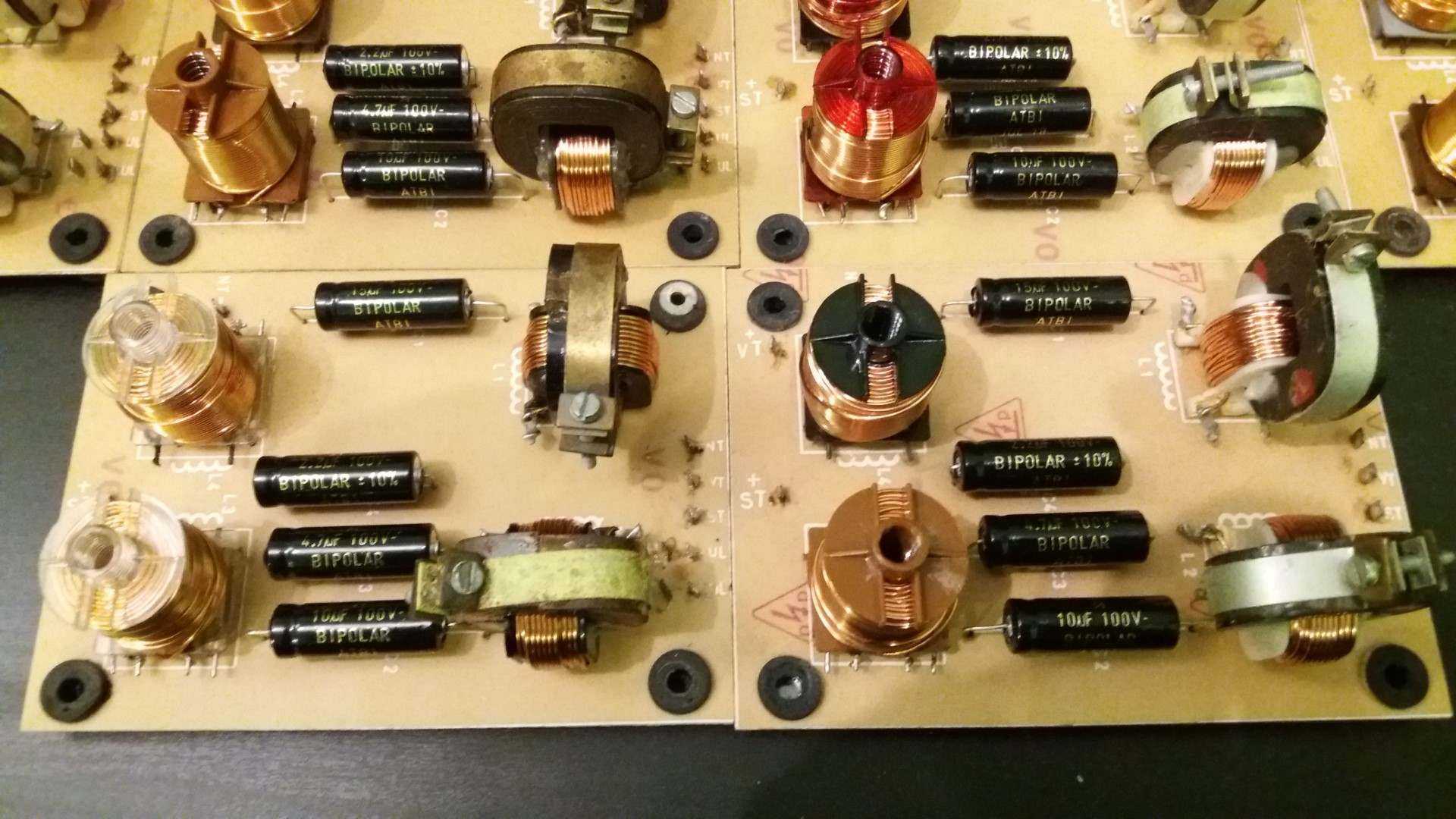

Odavno gledao , korisna stvar . Za ove kao centralne zvucnike treba da smislim skretnicu , sad su vezani na jednu skretnicu (onu sa slike gore) dva visoka po 8 oma redno , 2 srednja po 4 oma paralelno + jedna redno . To naravno ne radi nikako , peva ali nije to to . mada prvo dok napravim srednje da valjaju do tad cu valjda smisliti i skretnicu .

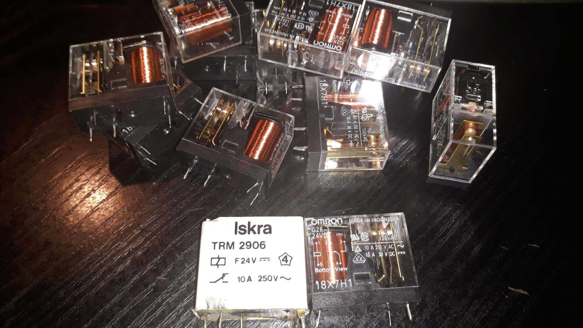

ja sve releje kupio nove i ugradio , ima razlike . -
Jeste okrenut polaritet , zasto su to radili pojma nemam . ja jedino da uzmem i da nacrtam semu skretnice kako su oni to uradili . Merenje mikrofonom nisam radio nikad ali sto da ne da probam i to pa da vidim sta mogu da uradim . Za sad sam prosto resio stvari , posto fale srednji i visoki ja napravio neke kao centralne zvucnike da doglave . A posto fali i malo basa napravio neke kao wufere da doglave bas , pa sad ima sve
u pa nemam , imam sta je fabrika preporucivala za svaki zvucnik ponaosob . mada ajd da se potrudim da iskopam negde semu jer i mene kopkalo kako je to povezano . Oni su na toj skretnici nesto vazdan ukrstali , cini mi se da su obrnuli polaritete basova u odnosu na srednje i visoke . Ko zna sta radili ? Ajd da se potrudim da nadjem .
Semu za ?

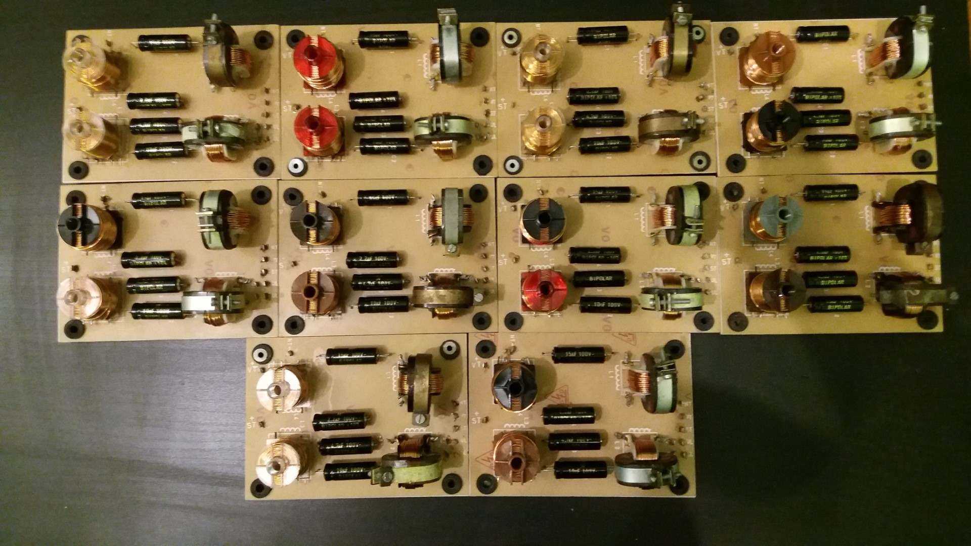

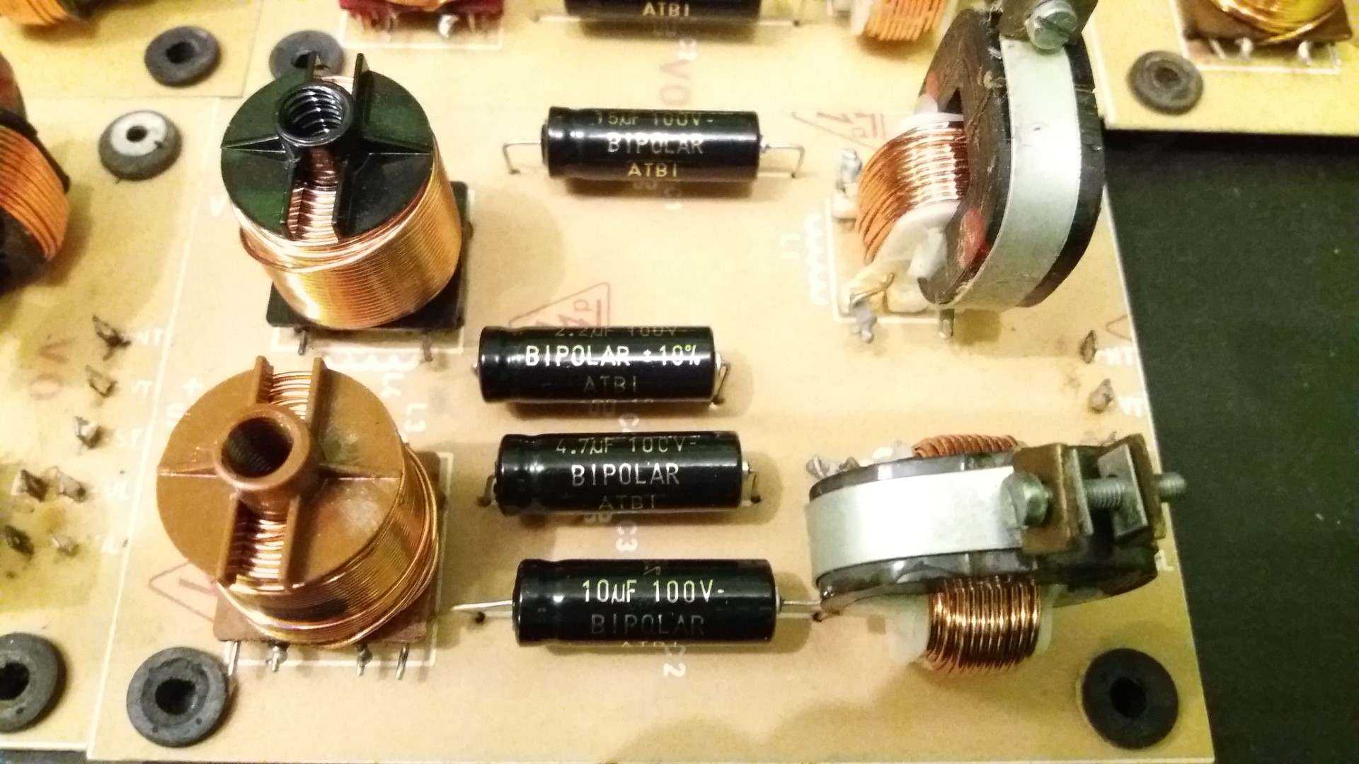

Da skretnice su veliki problem , za sad koristim one fabricke . Probao sam jos jedno 5 -6 vrsta i naravno svaka je pevala osetno drugacije alii svakoj nesto falilo . Na Nekim skretnicama Propevaju srednji i visoki a nema bas , na drugim pa obrnuto , na nekima srednji udavljen skros a negde previse odseceni srednji . Sa fabrickim cini mi se ja je sve odseceno kako treba (bar za moje uvo) ali nekako zamuti celu kutiju ? ? Ovo sad koristim :

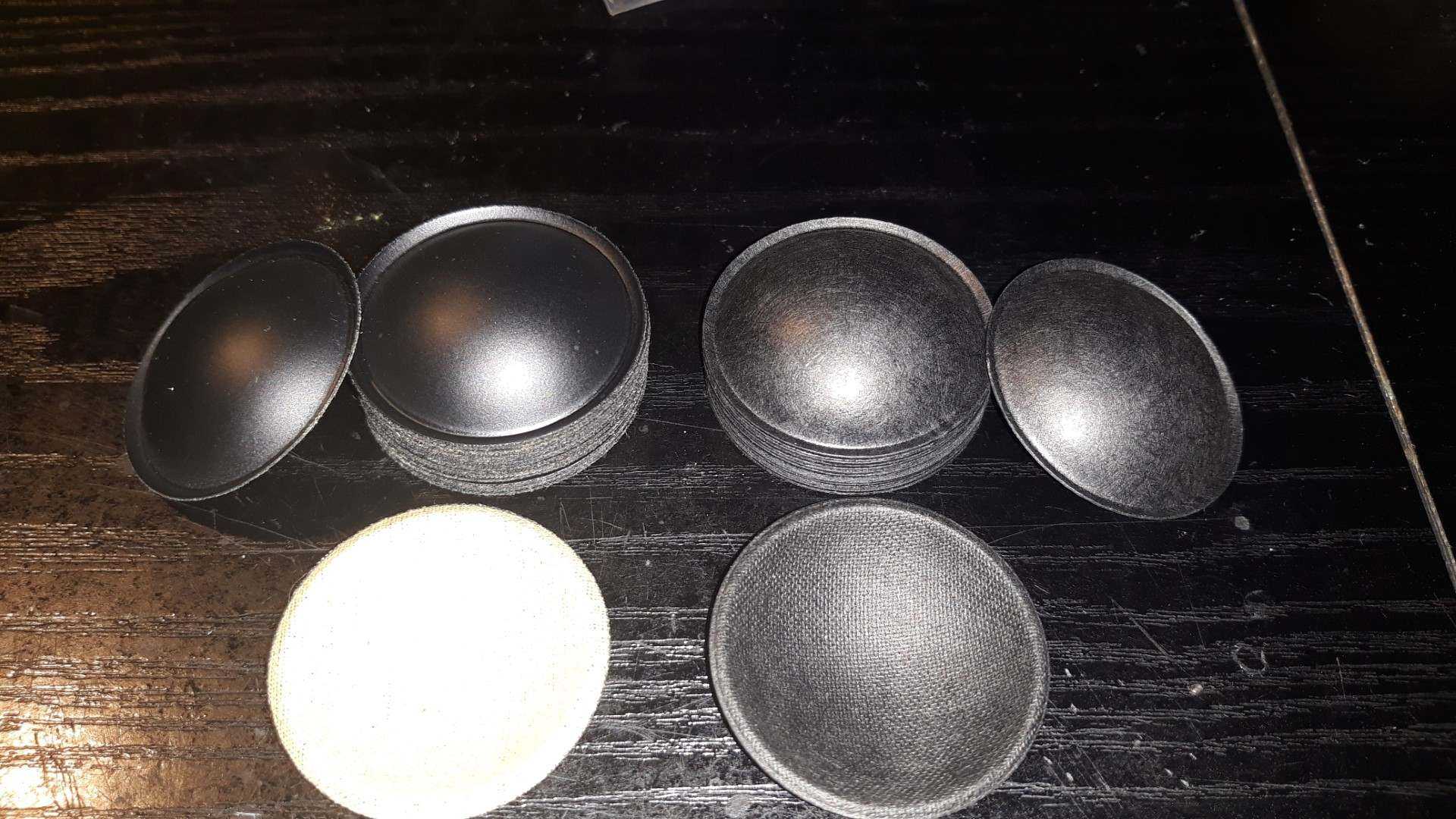

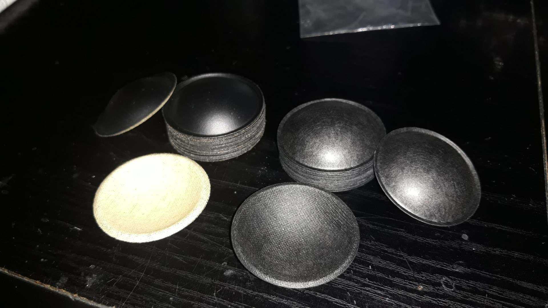

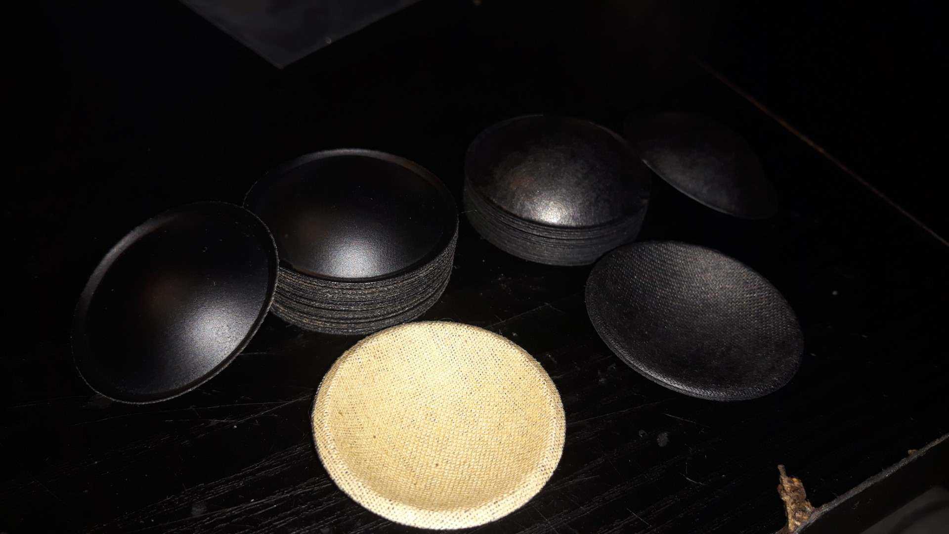

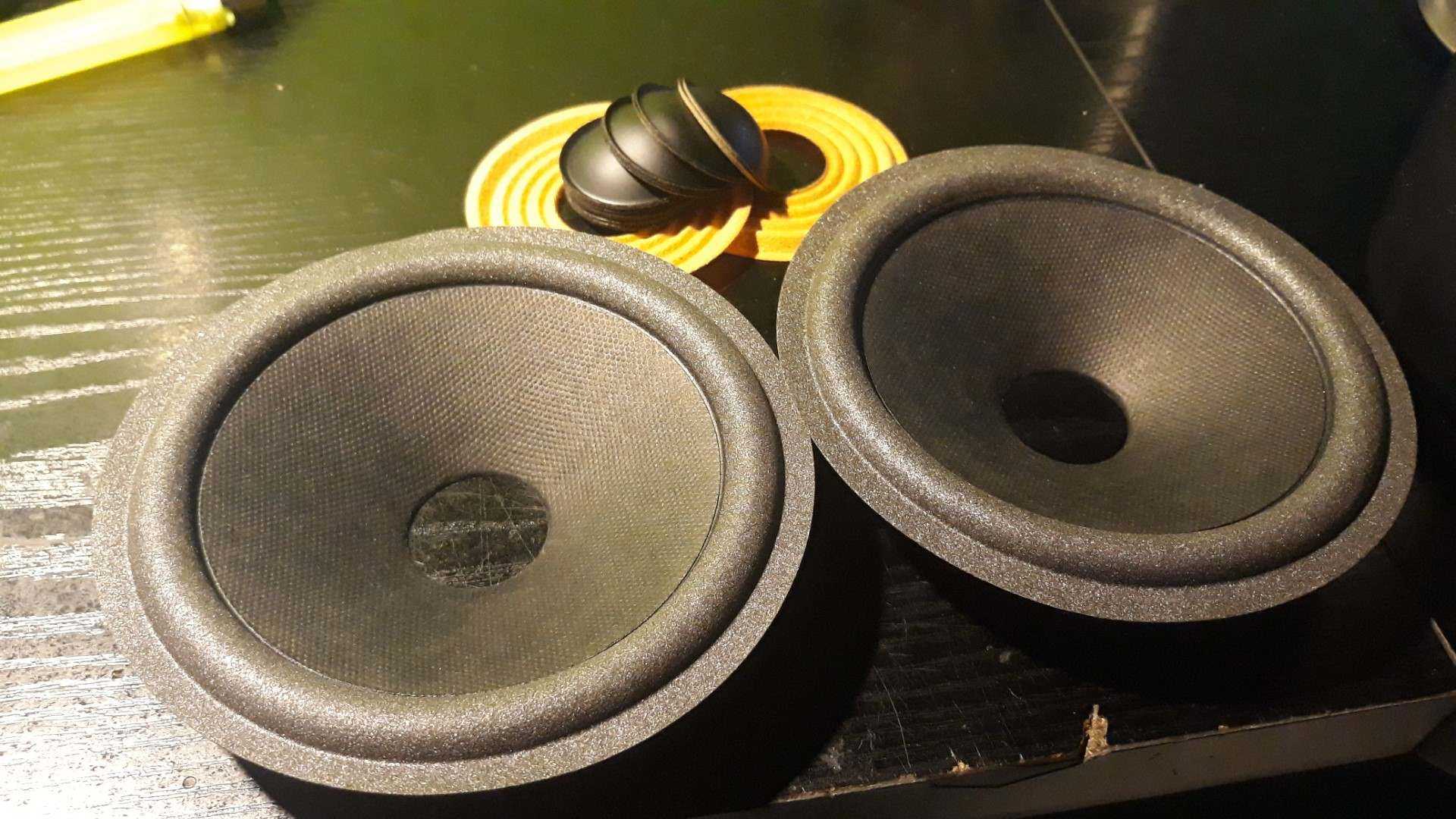

Stigle mi nove opne danas , Narucim neke koje mi odgovarale dimenziski ono stigle neke moderne neki glatki mat finis ( kao da su gumirane takav osecaj) . Narucim opet ali one prave kartonske i imaju taj starinski izgled iz tog vremena . Malo su lose slike ali vidi se na sta mislim . Desno su ove lepse .

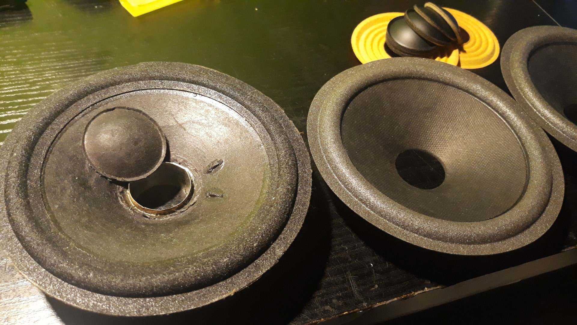

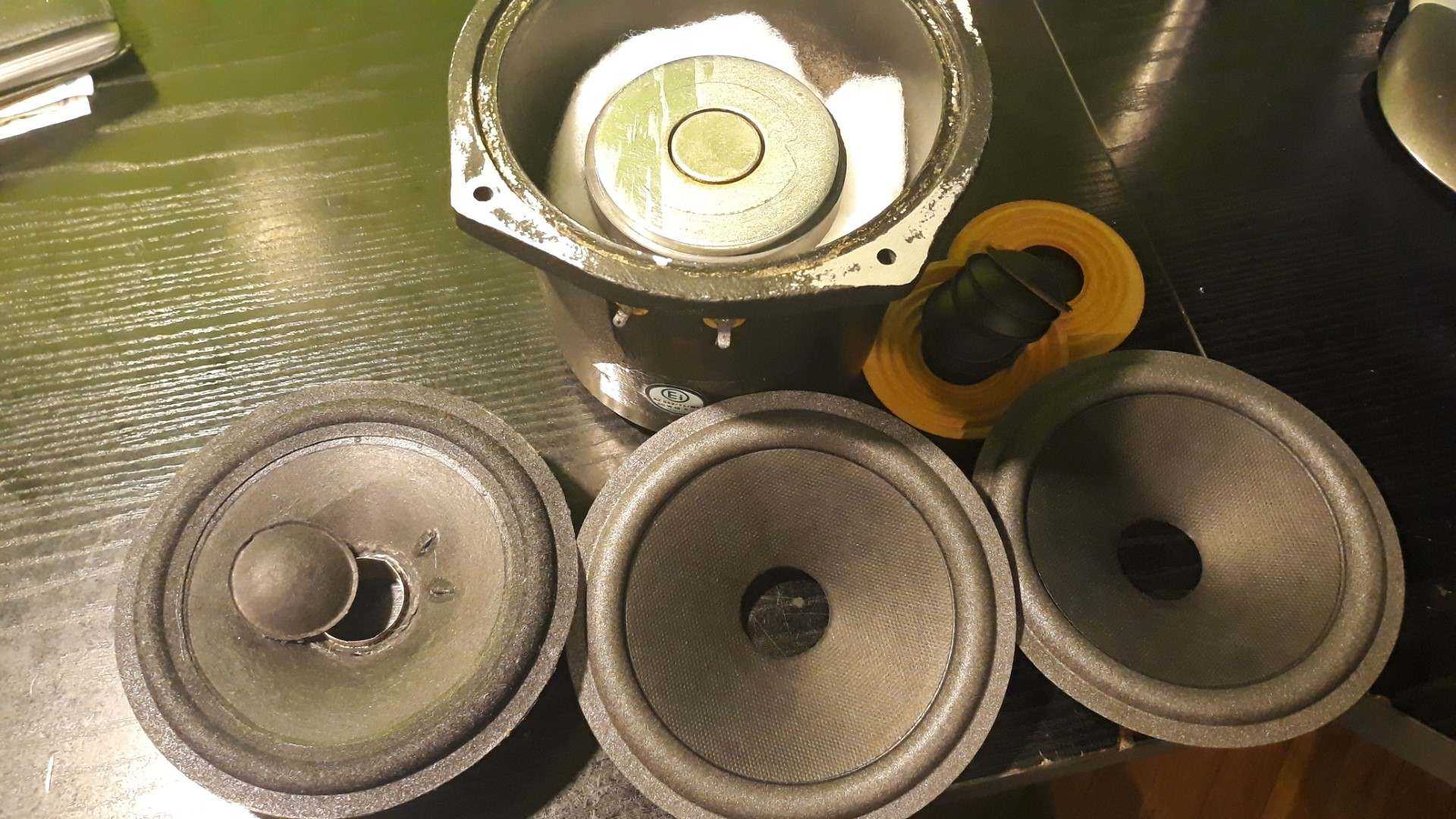

Tu je i neki maksimum koji moze da se izvuce od ovih zvucnika , jes da je to i dalje daleko od nekih drugih marki ali ... Sledece u planu je sredjivanje svih srednjotonaca , zamena svega osim kucista i magneta . Planiram da i na glodalici doteram korpu jer je mesto gde se lepi vesanje bas bas lose odliveno . Srednji su bas losi , nema dva da sviraju isto , jos sam na mnogima zateko da su pletenice toliko kratke da su nategle membranu na tu stranu ! Nasao sam membrane koje su bas bas lagane a vesanje mekano , malo je frka naci odgovarajuce centratore ali valjda cu i to iskopati negde . naravno i novi namotaji i sve sto ide uz to . To planiram zimus da krenem da radim jer ima dosta posla a i taman da pribavim sve sto mi treba .

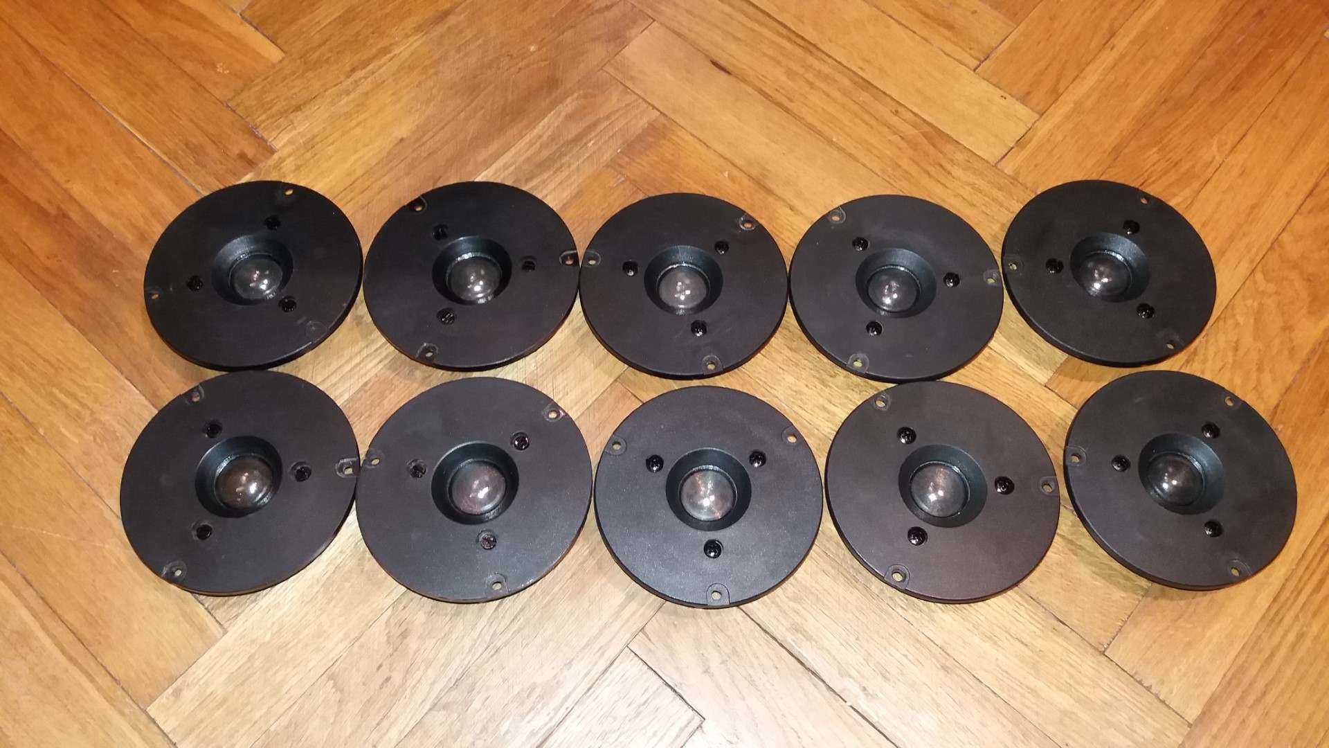

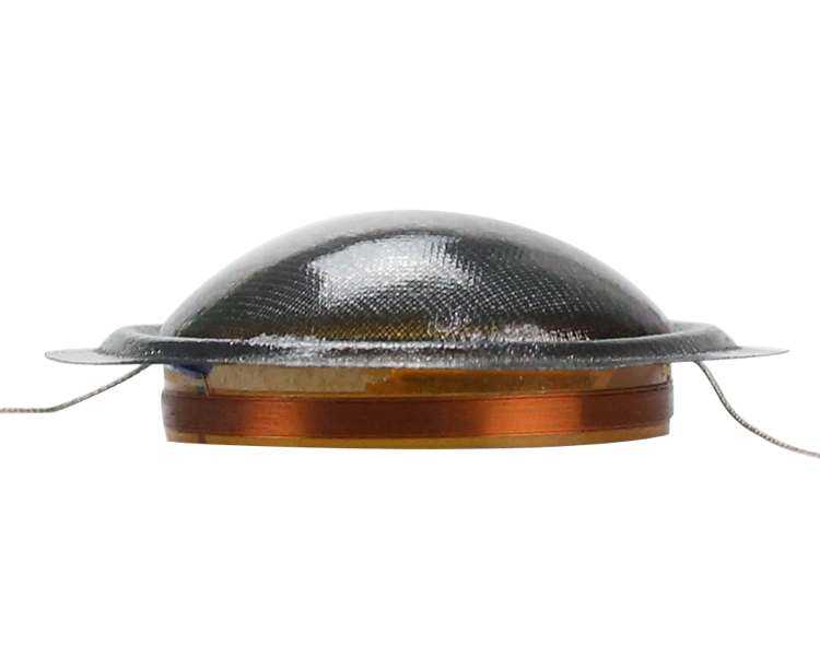

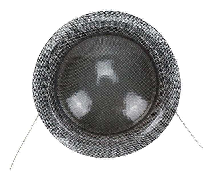

Visoke sam resio sve . Nasao one varijante sa debljim magnetom (ni valjda bili 4oma) i svima promenio membrane . Stavljao sam mmbrane kod kojih od namotaja idu pletenice , kod fabrickih to nije slucaj pa im to crkavalo cesto . Uporedjivao te iste membrane na nekim brendiranim visokotoncima i jeste malo jace sviraju brendirani ali moje uvo nije primetilo razliku u kvalitetu .. uglavnom ja sam zadovoljan , malo ih i skretnice guse ali za sad je tako kako je .

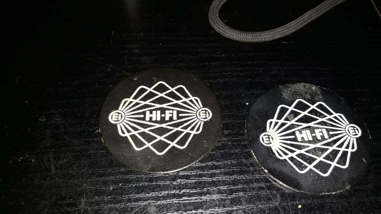

E sad fale mi neke stvari pa mozda neko moze i da me uputi , trazim ovakve znacke , zeleo bi da ih okacim .

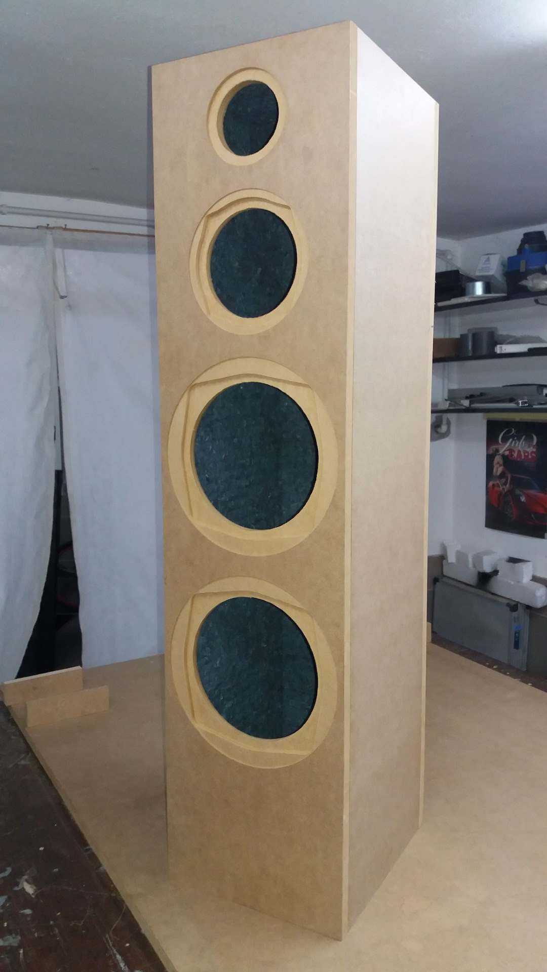

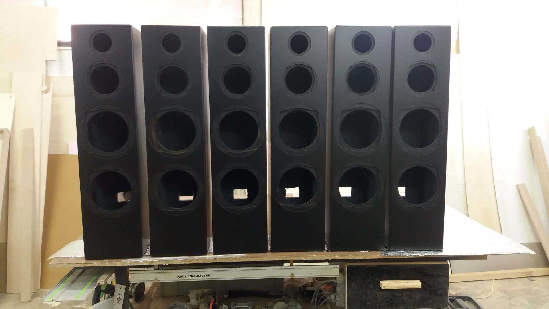

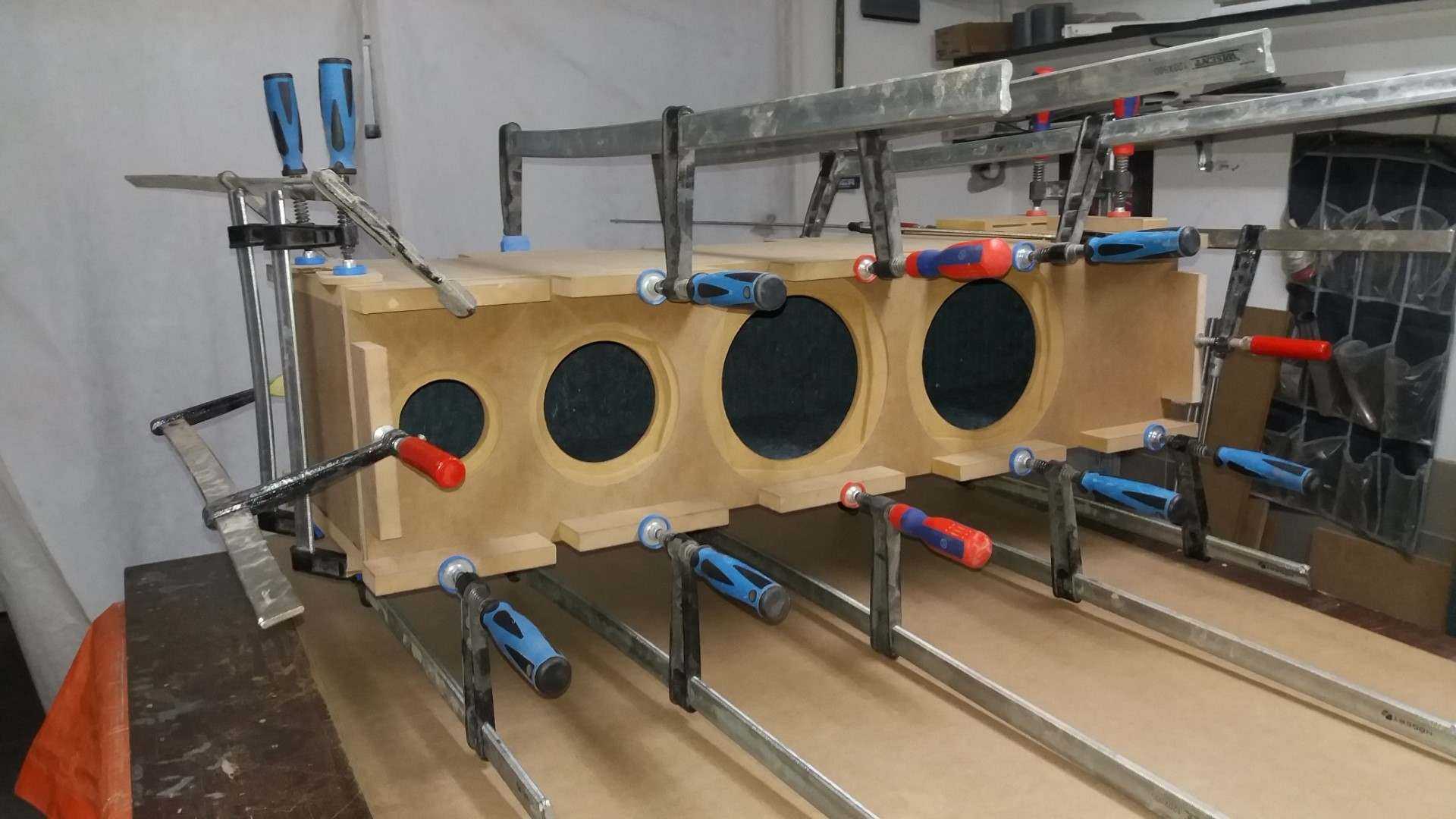

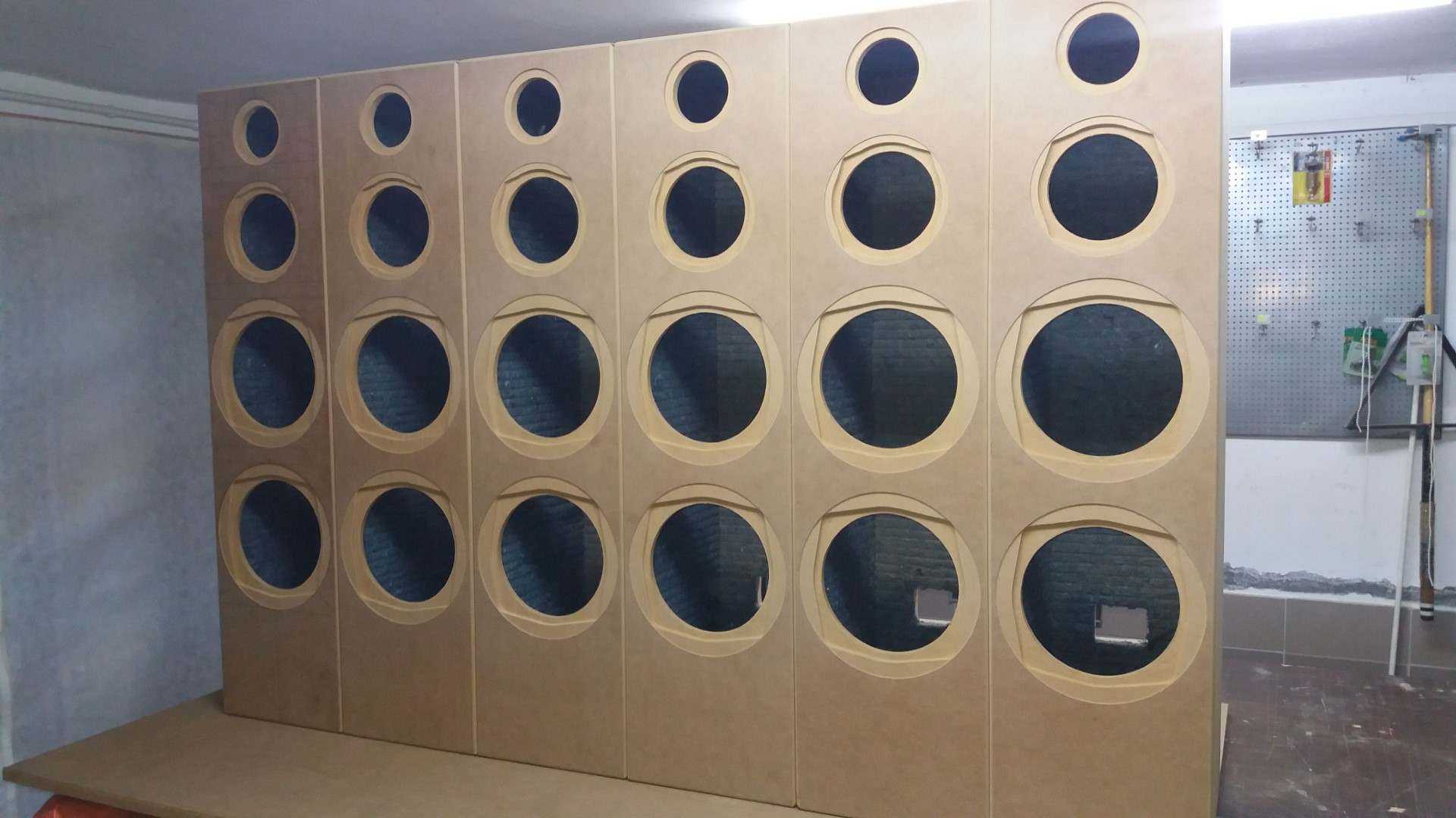

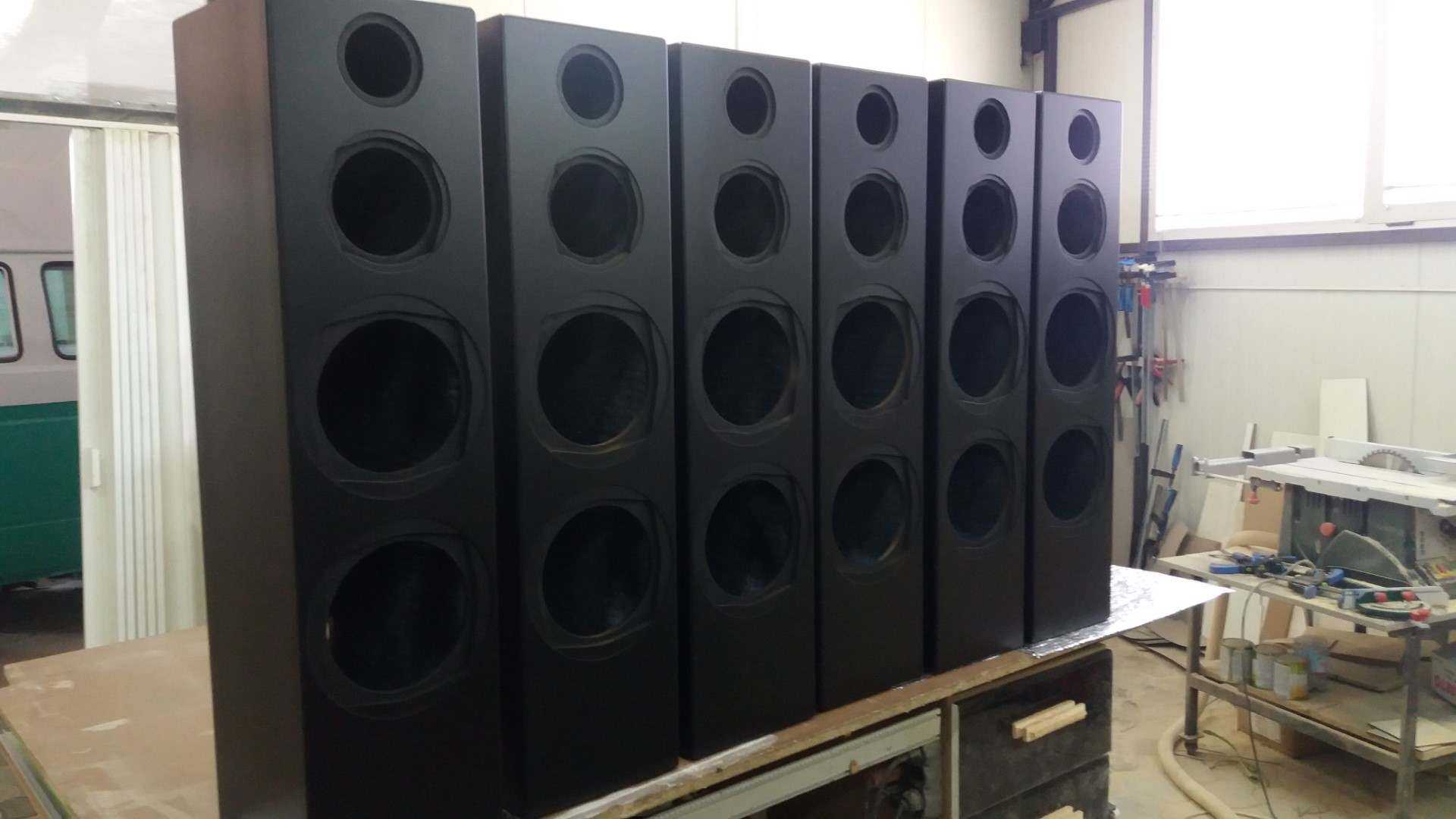

Jedan kolega me ovde ohrabrio da postavim neke moje budzevine i amaterski rad . Vec u naslovu stoji Ei i naravno uz to komentari " ne isplati se to " " gubljenje vremena " " prevazidjeni zvucnici odavno" i slazem se sa svim tim komentarima ali dokon pop i jarice krsti . E tako i ja , nakupilo se vremenom nekih zvucnika a i odavno pravio neke kutije pa onda na kraju resio da to spakujem sve na jedno mesto . Kutije standardno pravio od MDF-a 19mm . Sve keksovano i lepljeno ( oko 70 keksa po kutiji ) iznutra ojacani spojevi i cela kutija iznutra oblepljena Azmafonom od 2cm i posle punjeno kofilnom . Farbanje je bila klasika mat crna , posto je kao podloga isao lak u vise ruka lako ce biti da se nekad promeni boja ili prefarba opet . Zvucnici su spakovani , pevaju ali ima jos dosta posla oko njih , prvo treba da nadjem nekog ko je voljan da napravi ili pak me uputi kako uraditi dobre skretnice jer to je naj veci problem . Jedino sto sam skroz kompletirao su visokotonci , reparirani a svi su one varijante sa vecim magnetom .
