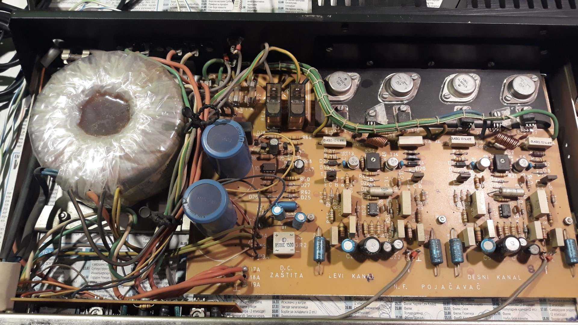

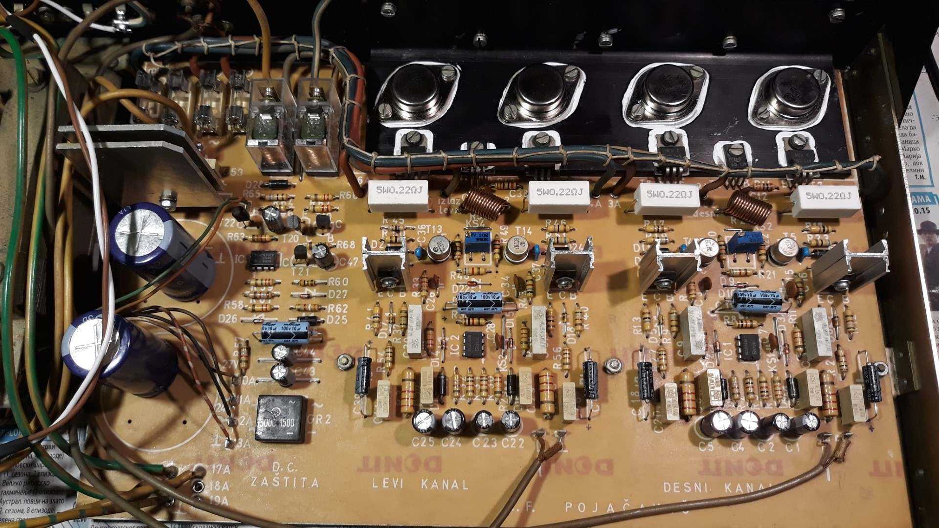

  1. Takav sam ti ja majstor , menjam redom dok ne proradi ( obicno usput gomila stvari pocrka) sad me muci ovo sesto pojacalo , upali mi DC zastitu i pojma nemam sta mu je . Poskidam i osigurace i opet nece , pokusam da vratim osigurace oni varnice ko ludi a iskljuceno iz struje ? Pobrkao loncice a nemam pojma gde

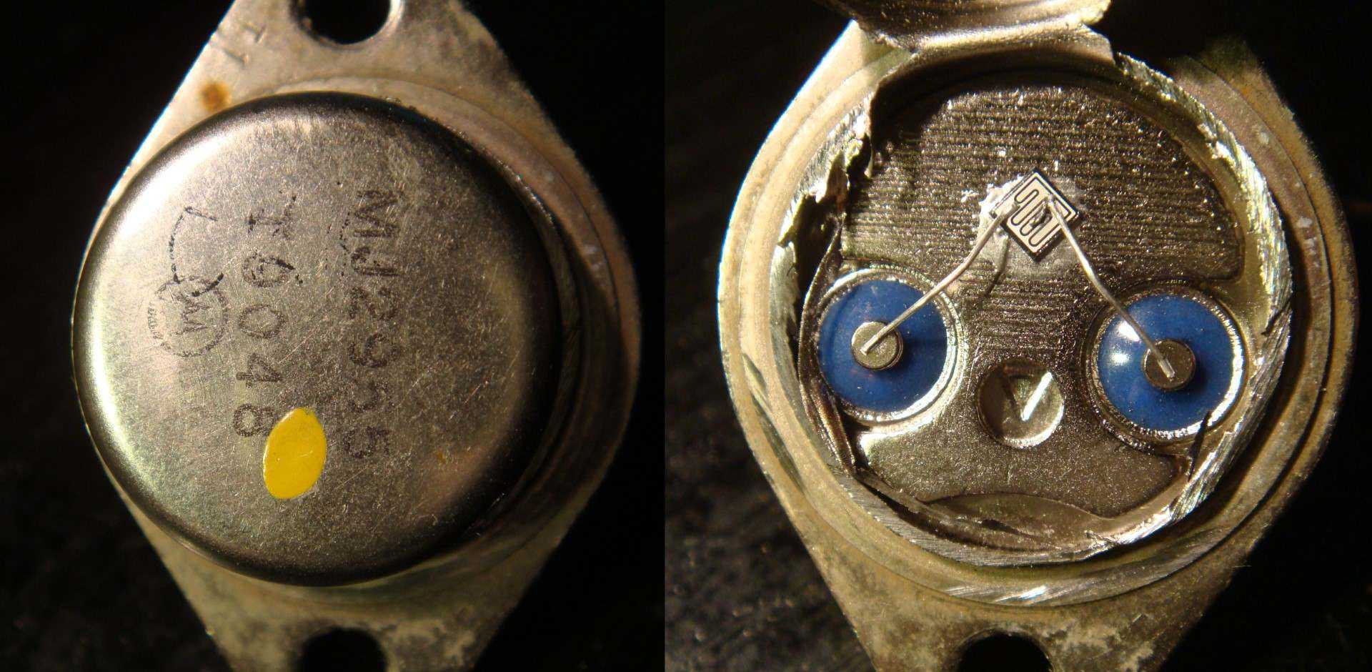

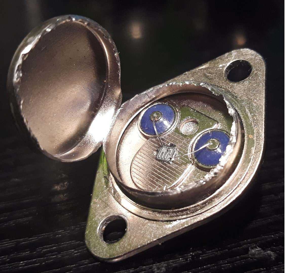

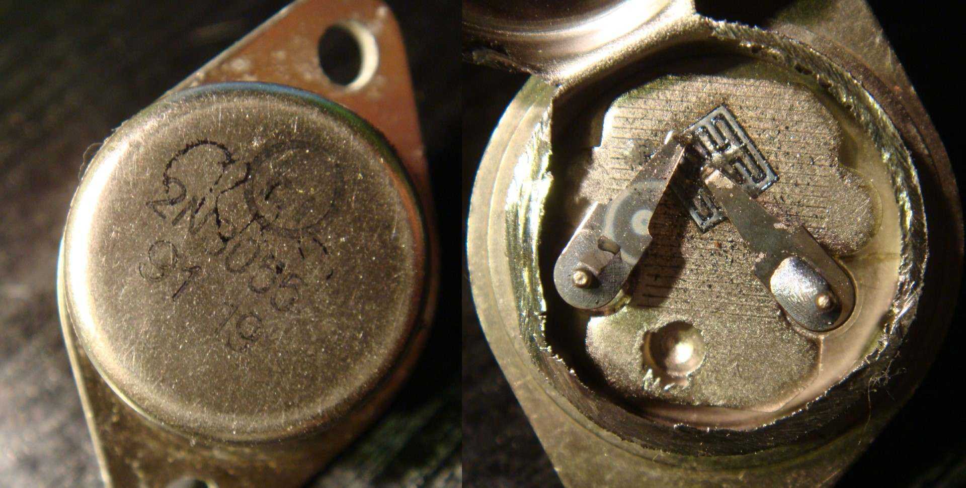

  2. Ih jos kad bih ja znao kako se to meri evo otvorio jos par komada da vidim sta ima unutra :

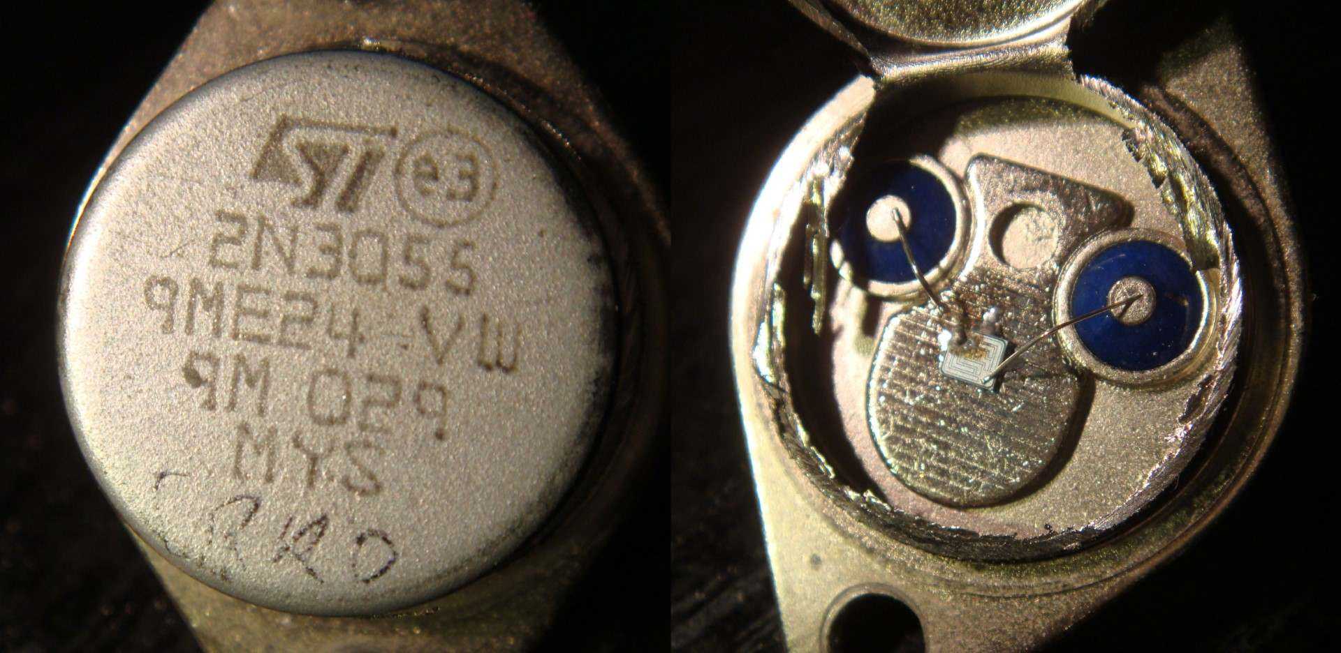

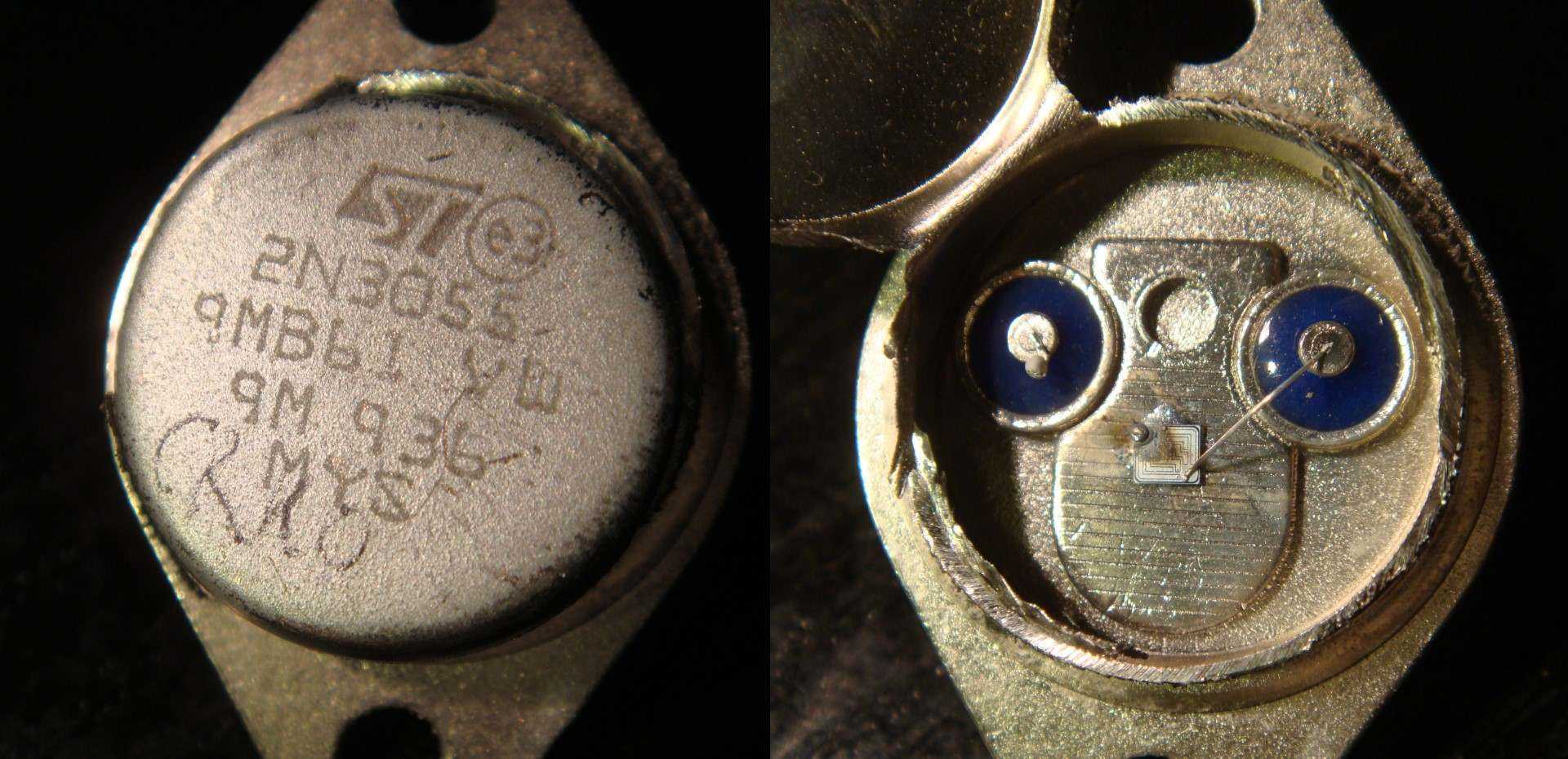

  3. Evo jedan ovaj ST MJ2955 kako izgleda unutra .

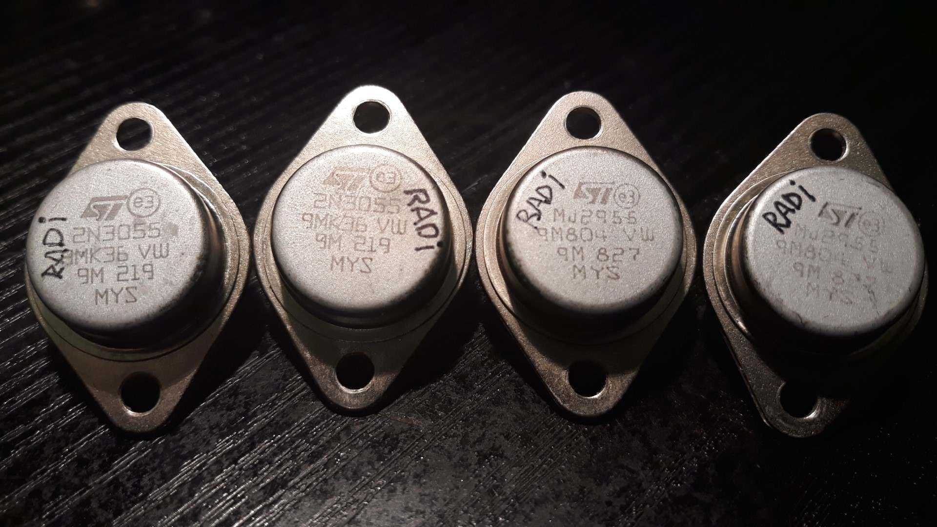

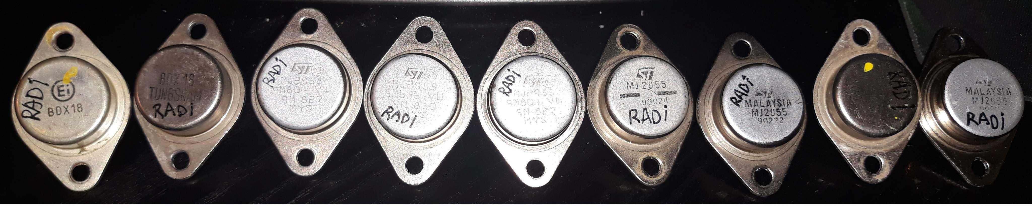

  4. Drustvo nece skoro da mi nadju izlaze koji mi trebaju pa reko da stavim nesto bilo sta da mi pojacalo bude kompletno dok ne stignu delovi . Sta od ovih sto imam je naj bolje da stavim . Meni se cini da ova cetiri komada sa trece slike naj bolji izbor od ovih sto imam ?

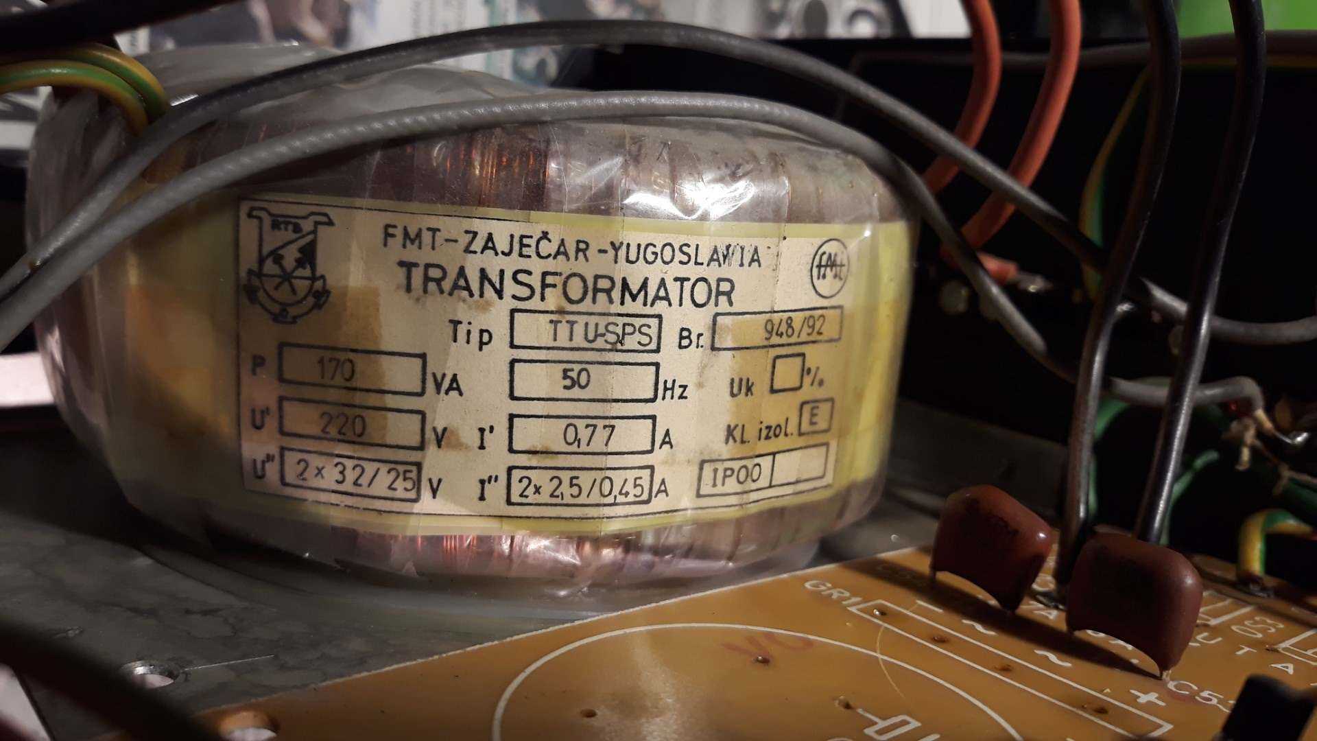

  5. Poceo sam ovo sesto pojacalo , nego bice samo delimicno uradjeno . Trebace mi vremena da mi stignu izlazi za njega i jos neke sitnice . Opravicu ga pa nek tako ceka dok ne stigne sve sto treba . To je ono koje je jedino bilo drugacije , neko je pitao za trafo :

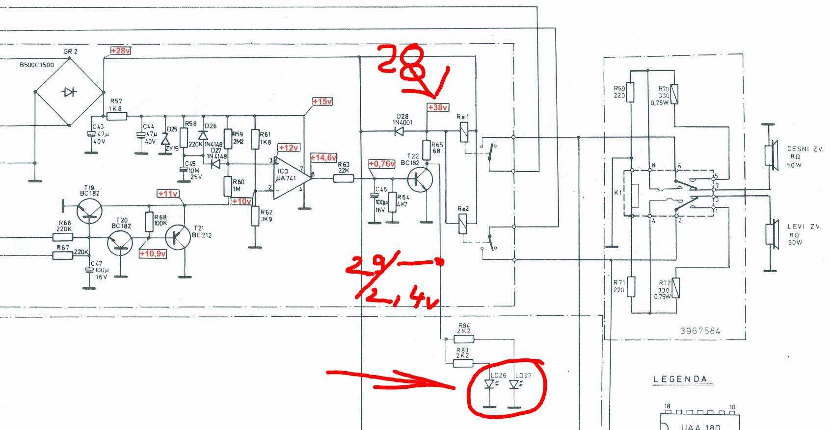

  6. Ma pale releji super i na uvo imaju onaj zdrav zvuk ukljucenja , kad je lose bas se cuje da nekako "mlitavo" upale da ne kazem caknu .
  7. Relei su ukljucivali dobro , sve radilo ok , osim sto su diode tinjale . Nego resio sam problem , posto sam predpostavljao da je BC128 promenio sam cak 4 komada i na zadnjem je bilo ok . E sad me zanimalo posto su svi bili ispravni u cemu je fora . Premerim sve njih onako unimerom i primetim da ovaj koji radi (skroz gasi diode) on ima za malo veci otpor . Zasto je to tako pojma nemam ali radi i svuda su voltaze sad dobre i releji imaju onaj zdrav zvuk ukljucenja ( do njih sad dolazi 23V ) Trebalo bi sad da krenem na sesto pojacalo ali dok sam ove sredio pogoreo sam vazdan neke delove pa sad moram da narucim opet sta mi fali , tako da mora malo da saceka . Bar imam sta da slusam sad , da odmorim usi od bluetooth zvucnika E da ko bude radio nesto kao ja da zna da onaj BD139 koji se nalazi na plocici gde su VU metri se ludacki greje , ja sam uspeo da uguram neki mali hladnjak tu koliko mu znaci pojma nemam ali bar nesto ima . Javljam se kad nastavim radove . Naravno hvala svima na pomoci .
  8. Uradio i peto , radi lepo (iz prve) nego naidjeh na jedan problem . One dve led DC zastita diode se ugase kad odrade releji ali ostanu malo da tinjaju pa me to nervira . Zna li neko sta moze da bude ili da menjam redom dok ne ugase skroz ? Na vodu koji ide prema LE diodama ide 29V a kad releji ukljuce on obori to na 2,4V valjda bi trebalo na 0V pa zato tinjaju diode ? I na jednom mestu gde treba da merim 38V ja merim 28V , sve ostalo merim kao sto sema kaze , sve dobro . Sve se izgleda vrti oko ovog tranzistora BC182 ?
  9. Sredih i 4-to , radi ok . I kod njega sam imao muku da cas nema mirne struje na jednom cas na drugom izlazu . Mojom strucnom metodom (menjaj delove redom dok ne proradi) sam nekao opravio i radi super, za sad . Nego moram da se vratim na drugo , imam neko zujanje na visokotoncima (ne sum) , na ovim ostalim pojacalima toga nema , a sve sam isto radio . I njega moram da popravljam mojom metodom
  10. Cak sam imao jedno koje nije bilo pipnuto , posle je naravno kod mene crklo , nakacio mu ja da tera gomilu nekih kutija Danas nista nisam uradio , 14h bio na poslu

  12. Da sigurno da su izlazi menjani i par otpornika je menjano , ovo resto nije dirano , po lemovima i ozicenju se vidi .
  13. U paru su sa BDX18
  14. Jeste fabricki trafo , izlazi su neki KT819GM (pise na cirlici) reko bih neki ruski . Blok kondenzatori su Ei nisu iskrini kao na ostalim . Grec je ogromnih dimenzija , cela ploca za VU metre je drugacija sa drugacijim komponentama i stavljene 4 diode manje a trimeri su oni naj obicniji . Releji su Koncar. Ne mogu da provalim dal je medju poslednjim koji su pravljeni ili medju prvim . Na prvu loptu kao da je pravljeno na brzinu . I onaj donji lim je crne boje . I led diode su one skoro pa providne kao one novije generacije .

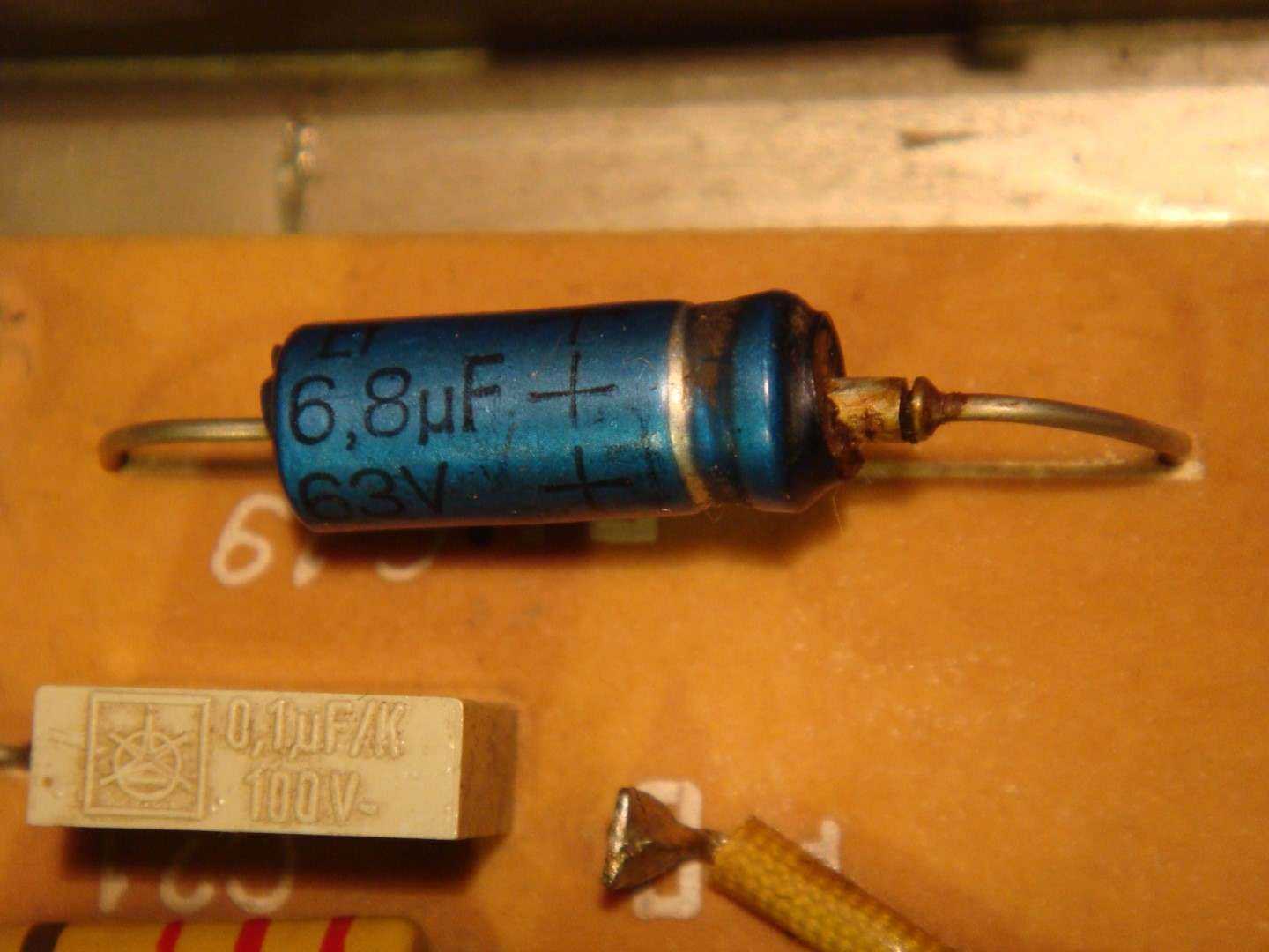

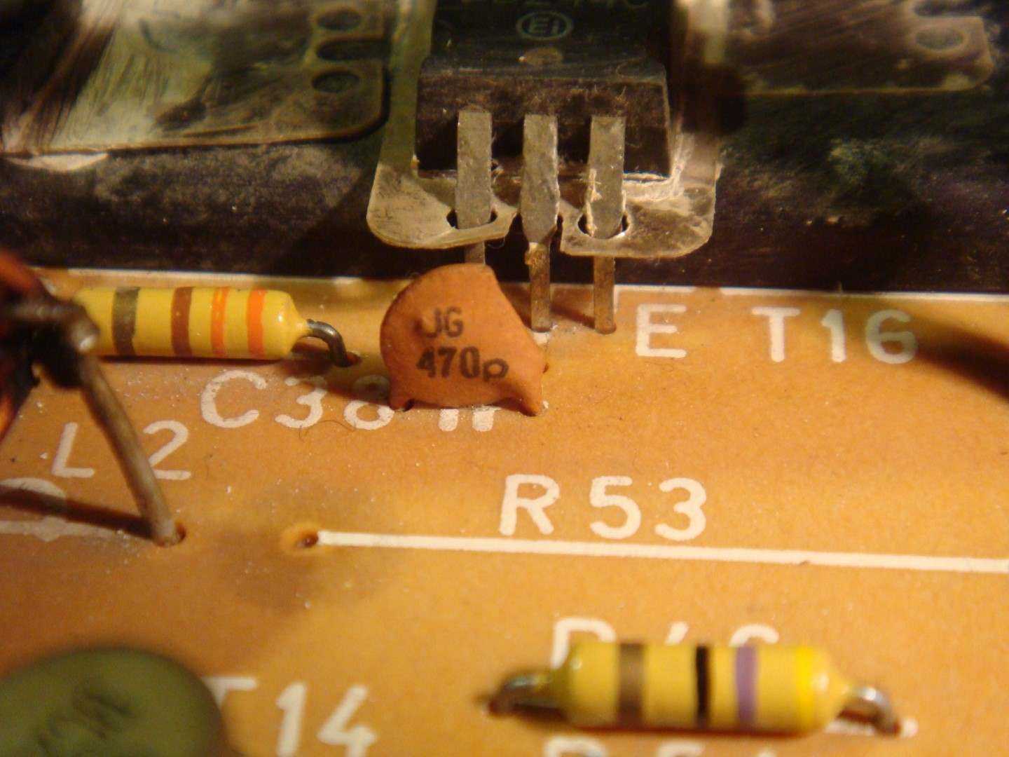

  17. Ja bolje da se ne hvatam za to jer je velika verovatnoca da vise nikad ne bi proradilo Nego ova pojacala su fenomen aj sto rade sa crknutim delovima nego rade i bez delova Sta da radim sa ovim keramickim kondenzatorom , fali mu parce . 470pF 500V Ovaj drugi menjam svakako ali zanimljivo u kakvom je stanju radio .

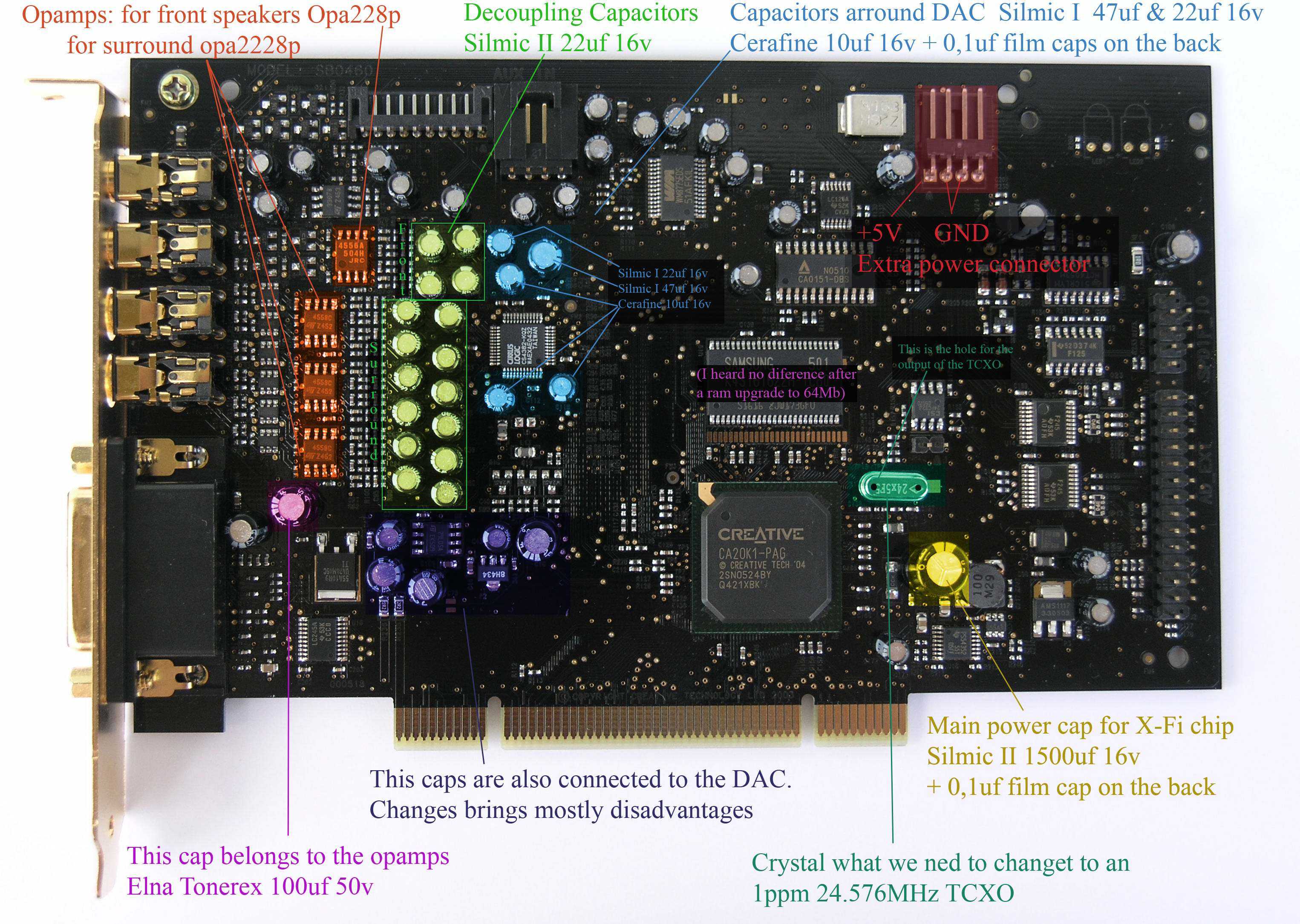

  18. Probacu i to sto da ne . Sad rekoh da pogledam sta to ima na zvucnoj i naleteh na link ljudi koji budze te kartice ( niam naj gori ) https://www.head-fi.org/threads/almis-x-fi-mod-hotrodding-sound-blaster-x-fi-models.589078/
  19. Izmerio sam to na pojacalu i imao sam od 8 do 10mV a sad izmerih iz zvucne karte i merim na Izlazu za prednje zvucnike 12mV a na svim ostalim 0.2mV mislim da izlaz za wufer varira do 0.3mV

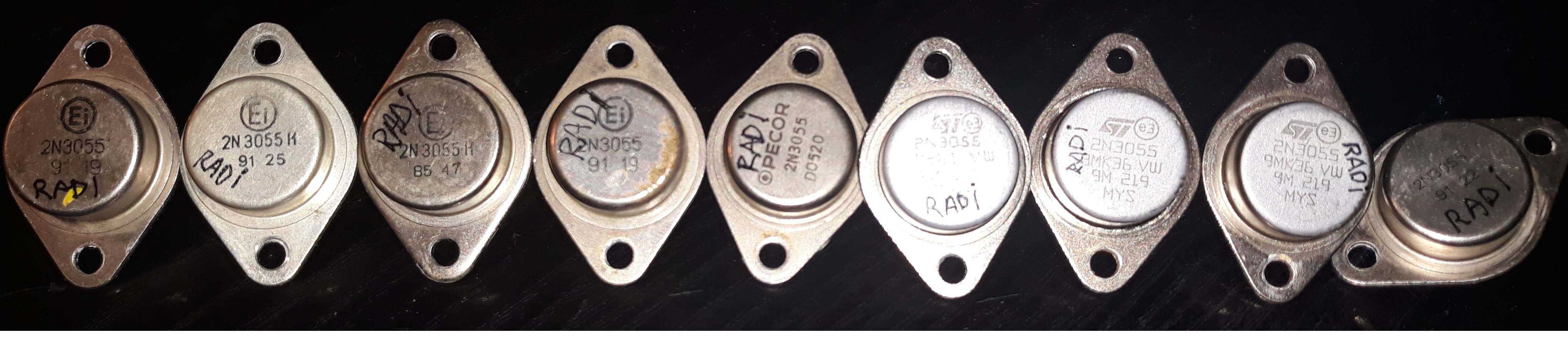

  20. To ne znam . Predpojacala sam izbacio jer iz njih izlazi neverovatna kolicina suma i to je ne resivo . Zvucna karta sa koje pustam muziku je malko bolja i ima daleko jaci izlaz nego sto je imalo ono Ei predpojacalo i ja sam zadovoljan . Mozda se i lose cuje ali moje uvo se na ovo naviklo i meni super zvuci . Nego zavrsio sam jos jedno pojacalo skoro do kraja medjutim opet onaj problem da mi jedan kanal ne reaguje na stelovanje mirne struje , dodje do 0.13mA i ne mrda dalje ? ? Preaso sam na sledece a na ovo cu da se vratim kasnije za sad sam ga pustio da svira pa da vidim .

  24. Zavrsna faza (tek prvog) stigli izlazi , deluju original i stampa je ok mada na slici ne izgleda tako . U radnji su otvarali ove jer su stigle vise serija i unutra izgledaju skroz ok. Nisam znao da i resto cifre na oznaci bitne a u radnji mi dali sve "uparene" svi su sa istim oznakama . Koja muka da se ocisti glavni hladnjak , dok ga rasturis na pola i ocistis muka velika . Pastu nista bolju on one standardne bele nisam nasao , kao neka kvalitetnija. Nego ovaj 15003 menja 2N3055 a onaj 15004 menja BDX18 ? Tako redjam nisam se valjda zeznuo ?
