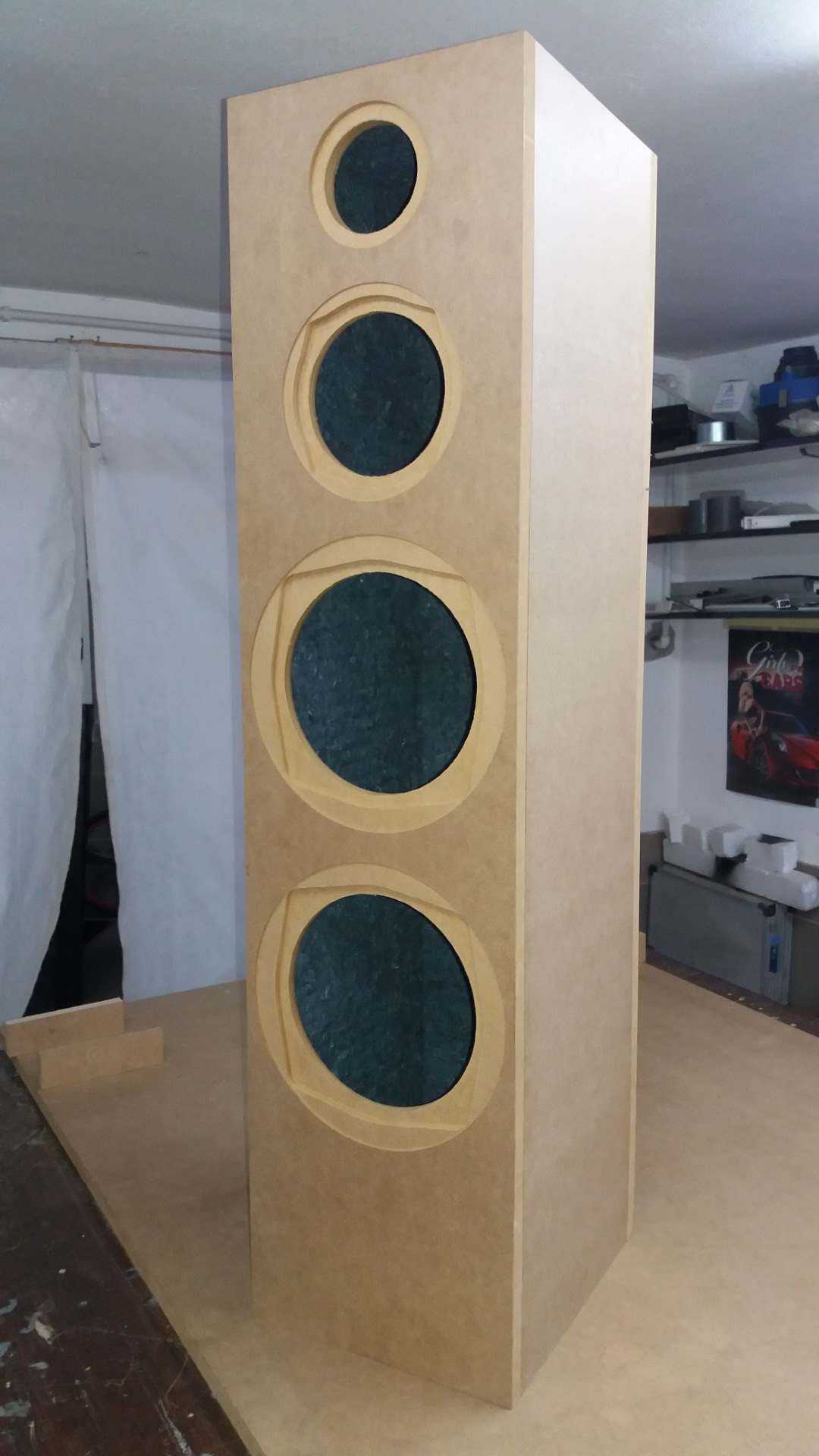

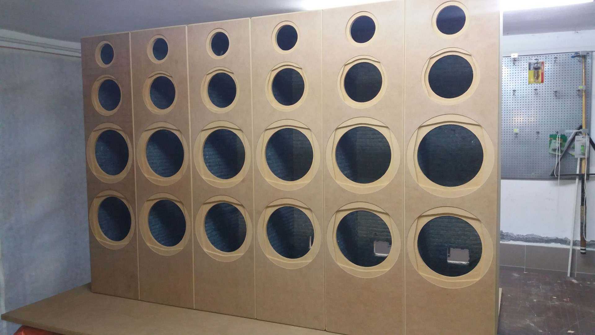

  1. meni su ove kutije na 65 cm od poda a i povezane tako da basovi rade kao neki mid bas posto imam neke vufere uz njih pa ih ne forsiram mnogo
  2. Zapremina 80L , ja sam pravio vise varijanti ovih kutija , razlicite zapremine i sa nekim pregradama i cudima i ovo mi se pokazalo kao naj bolja varijnta . Basrefleks sam probao i lepo to radi ali samo na malim snagama , cim malo pteras kutiju basovi hoce da iskoce napolje i bas je nekako ostriji a ja sam hteo vise nekako meksi Philips zvuk . Basove sam koristio one iz AS 803 kutija .
  3. Ja sam ukopao i zvucnike i one maske (prstenove) osim na visokotoncu . Na visokima mi bas bilo ruzno da stavljam one maske .
  4. Kakvu li sam ja muku imao sta mislis

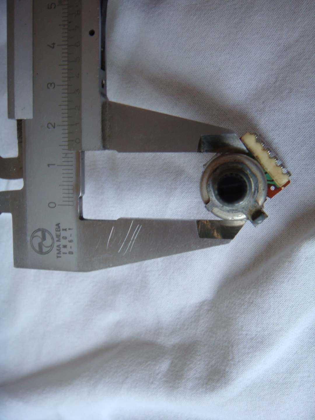

  7. Hmmm , vizionari ! Predvideli ovo stanje . .

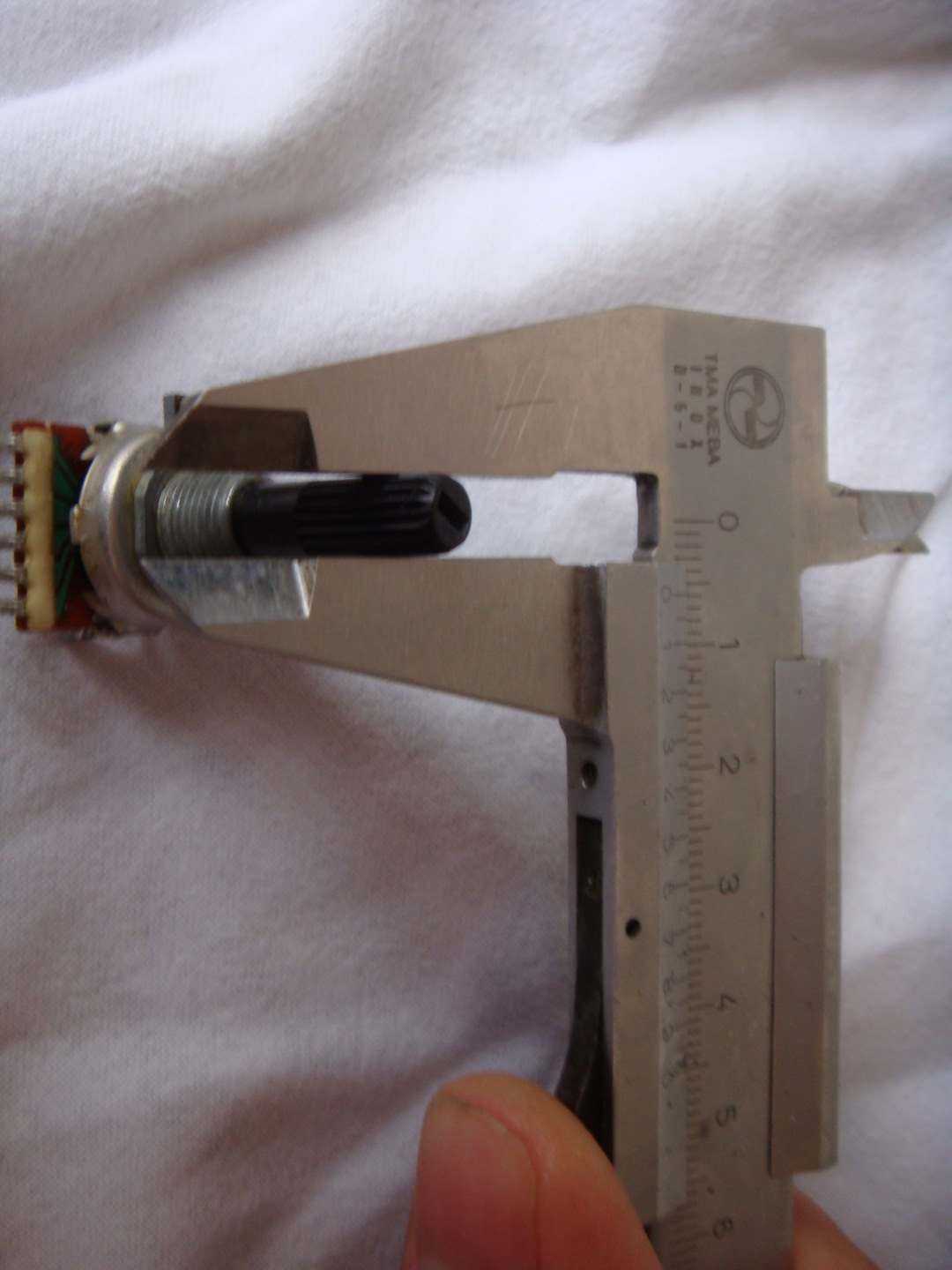

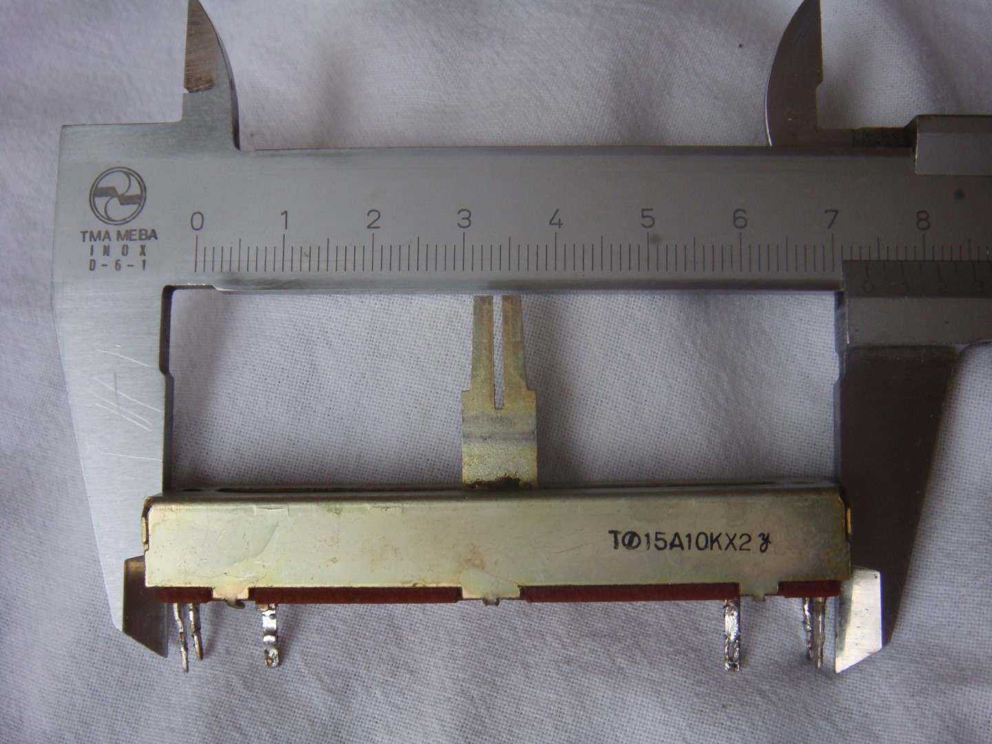

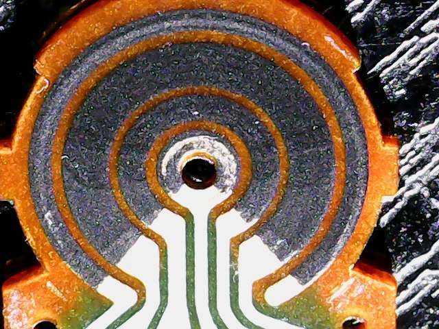

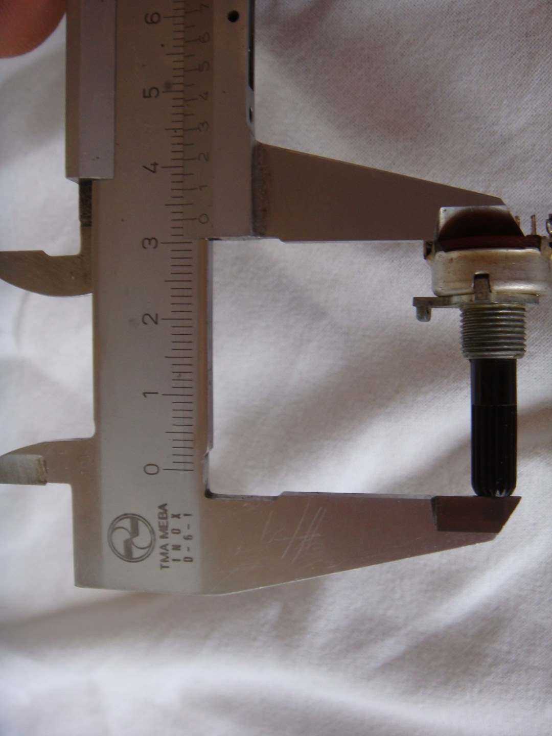

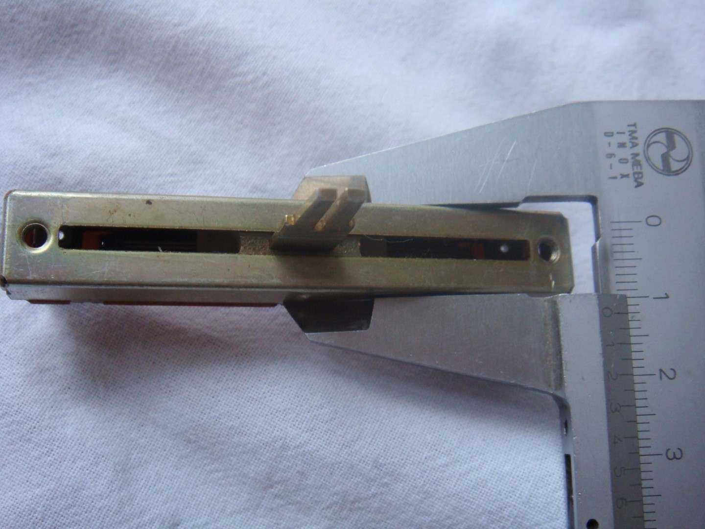

  8. E da i jos jedno pitanje , sta ovo mazu na potenciometre da idu "tesko" , namazano nesto kao med pa imaju kao neki otpor pri okretanju .
  9. Drugari sta se desava ako stavim linearni umesto logaritamski potenciometar ? logaritamski mi treba za glavni volume ali nigde ne mogu to da nadjem .

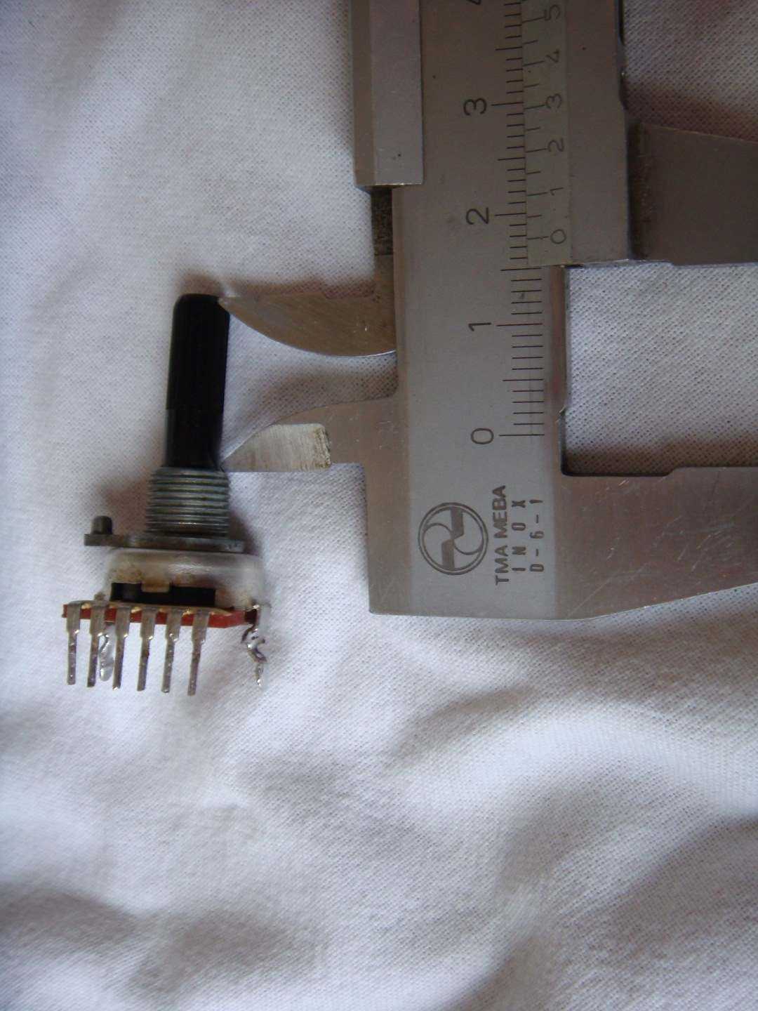

  10. evo u kakvom su tanju obrtni i siberi :

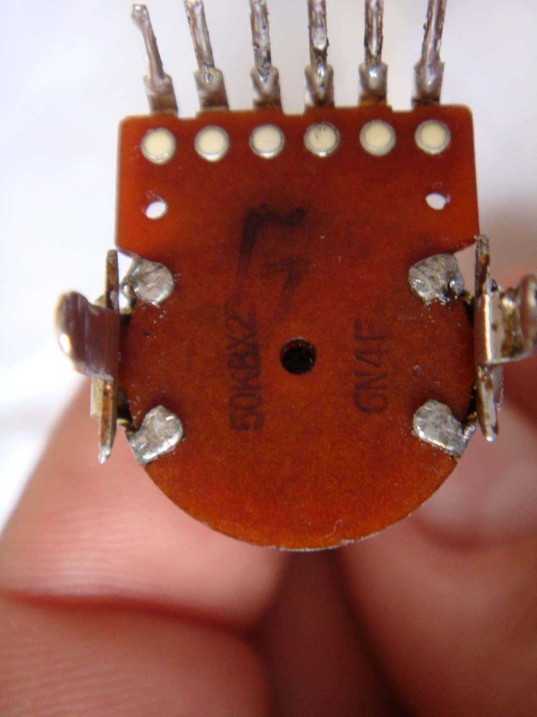

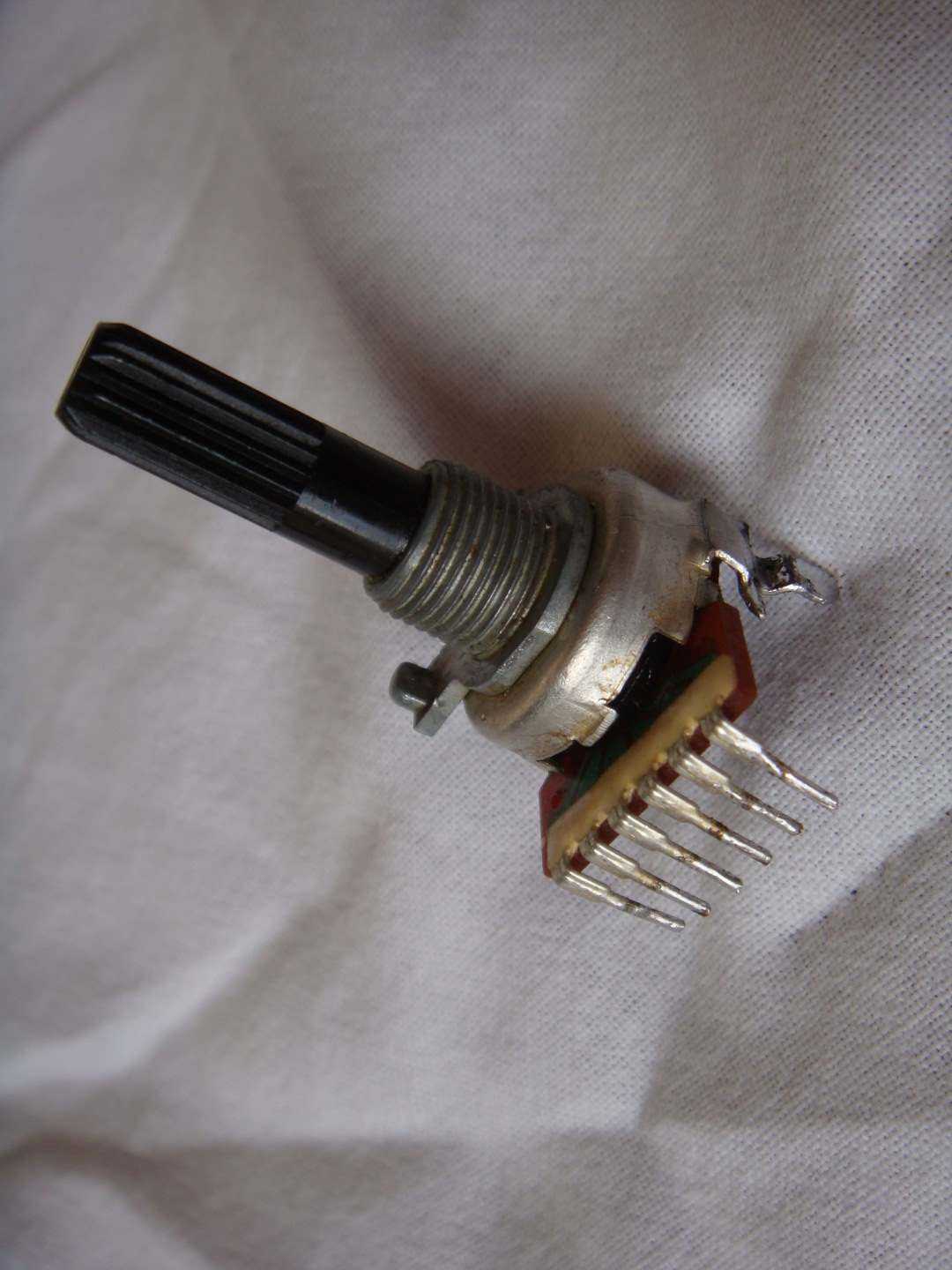

  11. Moze neko da mi razjasni oznake na potenciometrima . Bas , srednji , visoki su 20KWX2 Balans 20KMN Volume master 50KAX2 Gain 50KBX2 Kontam da je 20K i 50K otpornost u kilo omima, Ovo X2 oznaka da je dvokanalni posto je stereo , Ali ove ostale oznake ne znam sta znace ?

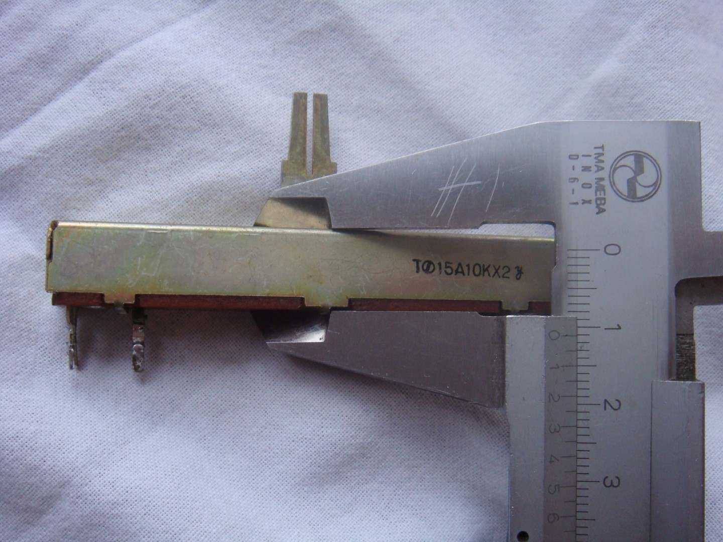

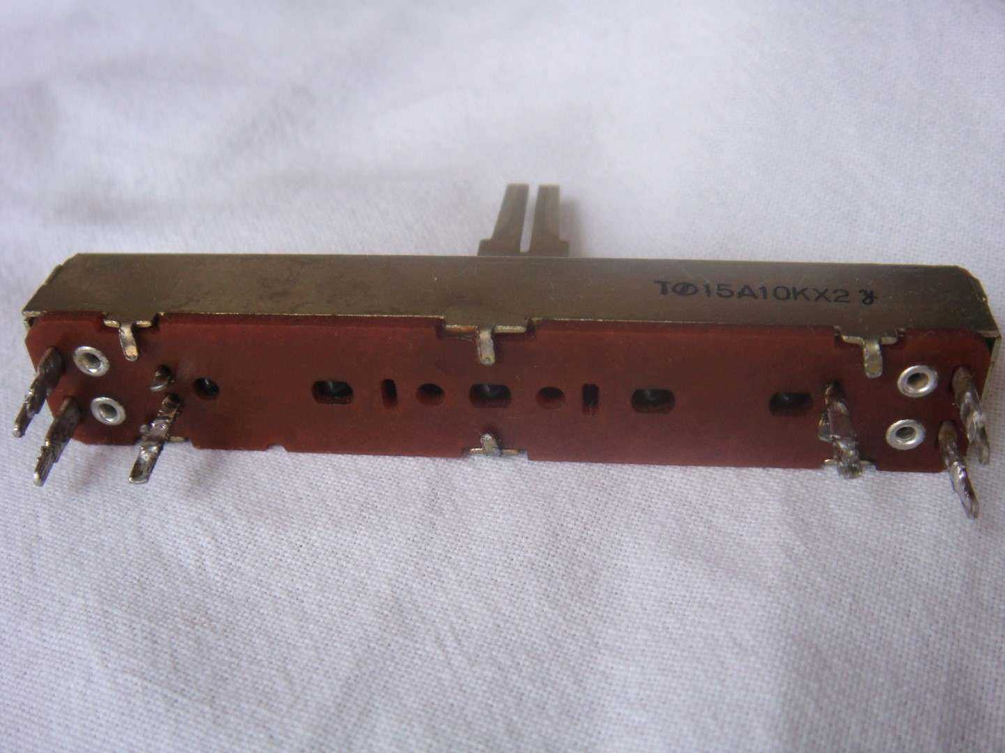

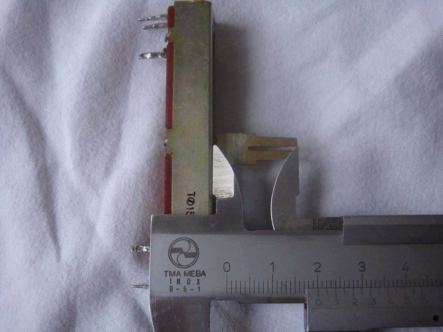

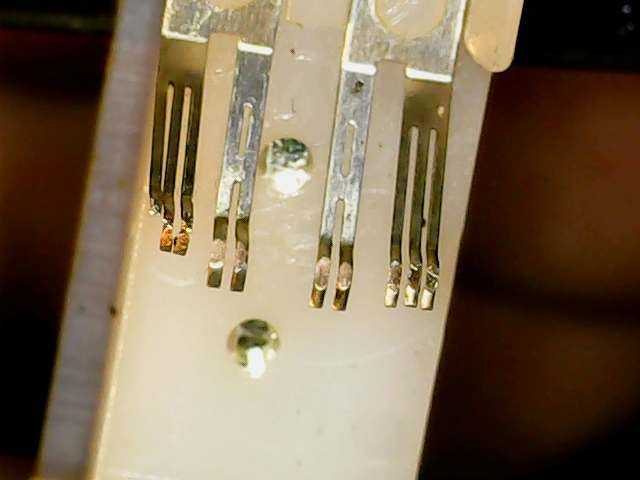

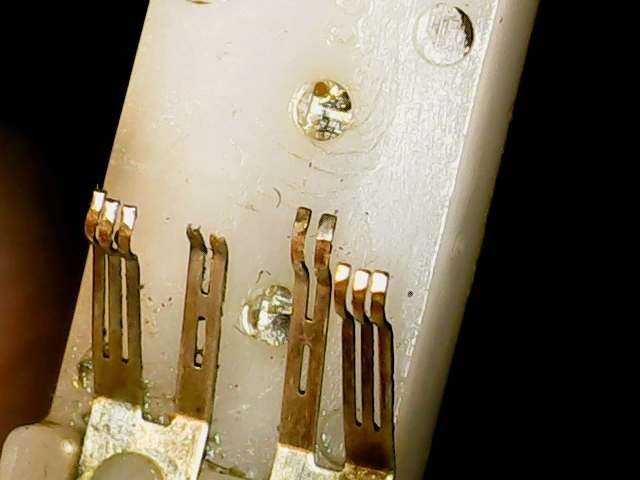

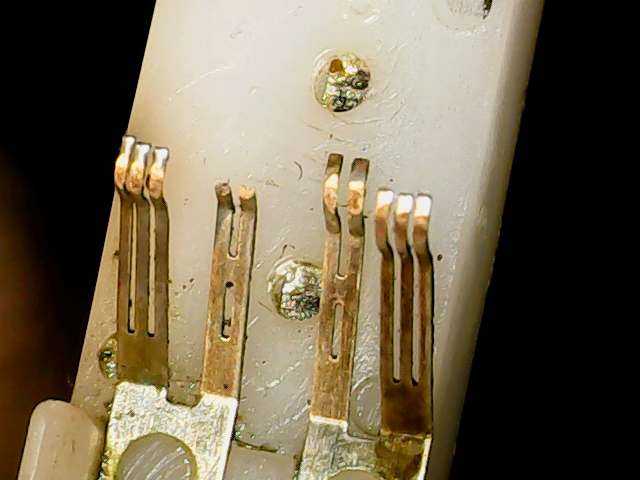

  12. aha ok , jer moracu i ove nove da rasturam da bi iz ovih starih premestio onu kuglicu sto odredjuje polovinu "obrtaja" pa mogu odmah malo kliznu pvrsinu da podmazem .
  13. Narucim ja iz Proeletronic 3 vrste koje bi kao pasovale (nisu dali dimenzije pa nisam znao koji mi odgovara) i jedan mi pasuje fizicki . Posto na njima oznake sve iste a slike iz njihovog kataloga nemaju veze sa onim sto mi stiglo ja opet ne znam sta da narucim ! Jos jedno pitanje , vidim da ljudi podmazuju samu plocicu vazelinom , daj je pametno da podmazem sve pre ugradnje ili da ostavim suvo kako je fabricki stiglo ?

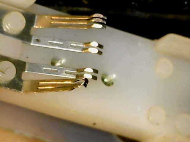

  14. Ma fizicki polomljeni svi . imaju na dnu jednu malu plastiku koja sve to drzi u centru i to skoro na svaki polomljeno pa unutra oni limcici setaju kako hoce .. A kako ja kad trazim nikako da nadjem , ti ubode iz prve ?
  15. Gledao sam ali nigde kod nas da nadjem ove stereo sa 6 izvoda

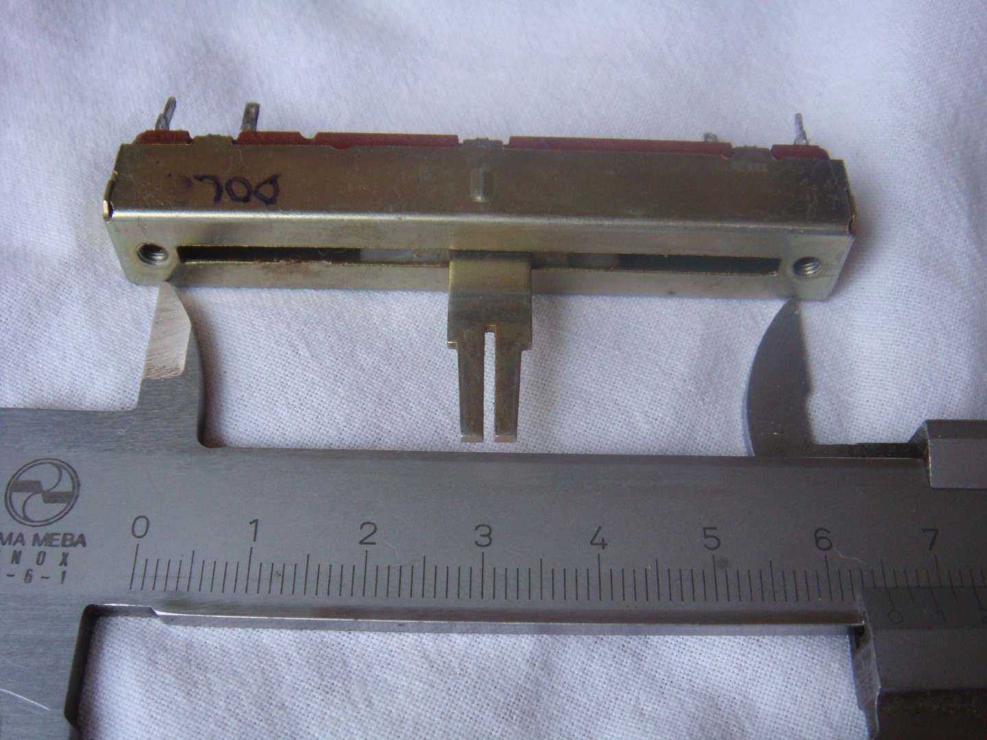

  18. Evo i kakav siber mi mi trebao :
