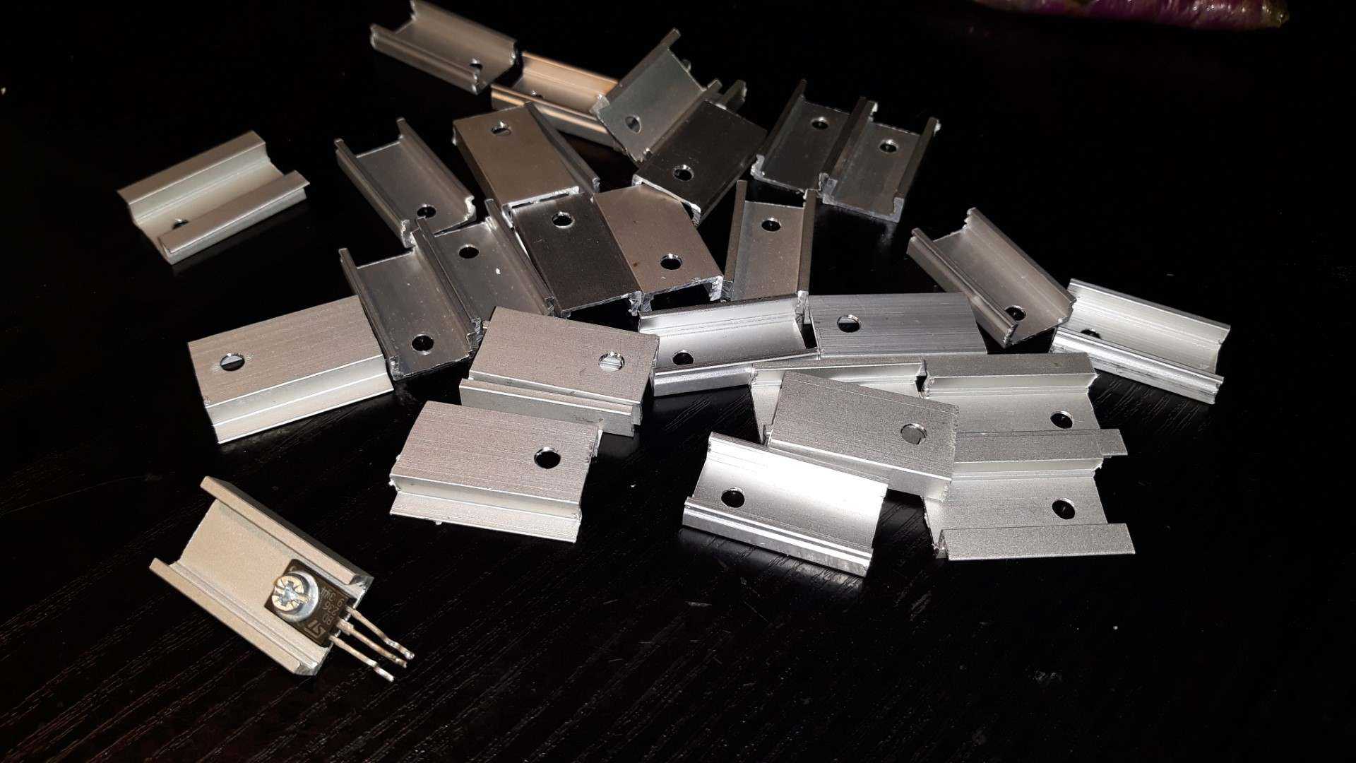

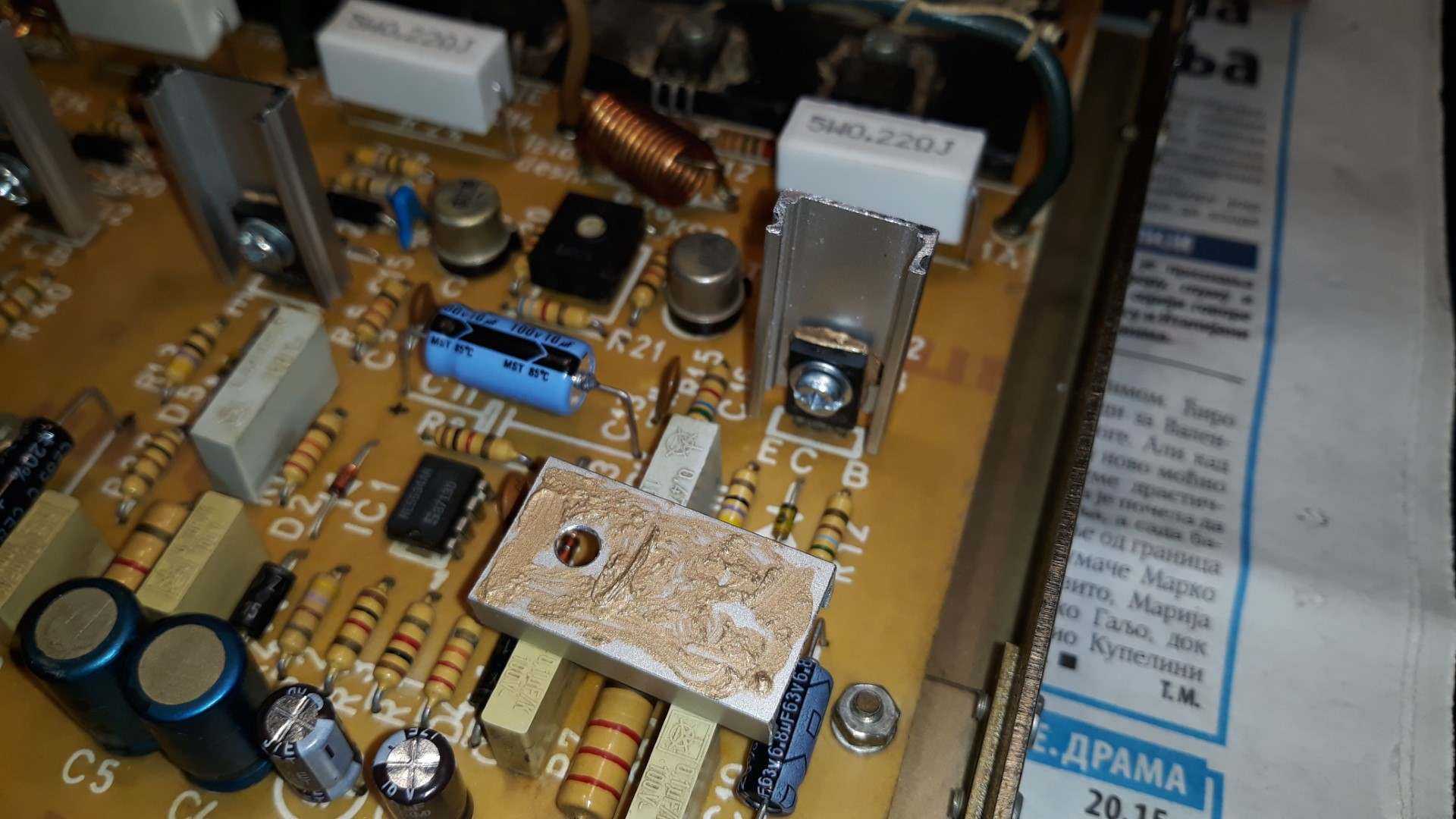

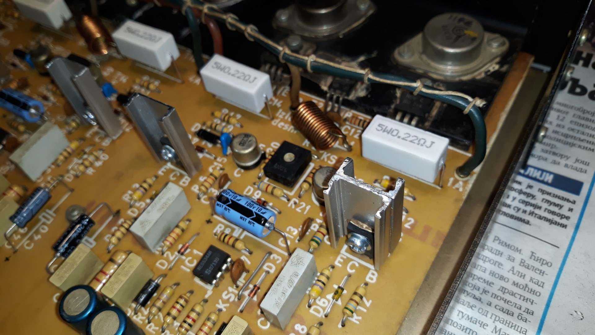

  5. Namazo , izduplirao hladnjak , sad cu opet da merim temp. bas me zanima sta sam dobijo ovam varijantom . Hvala za ideju !

  9. Napravio sam hladnjake (kanalica za led trake) i postavio , sad temperatura ne prelazi 55 stepeni . Imao sam i neku masivniju varijantu da spustim temperaturu jos ali ovo radi za sad . Sa 90 na 55 stepeni nije lose . dal da spustam jos ili ?

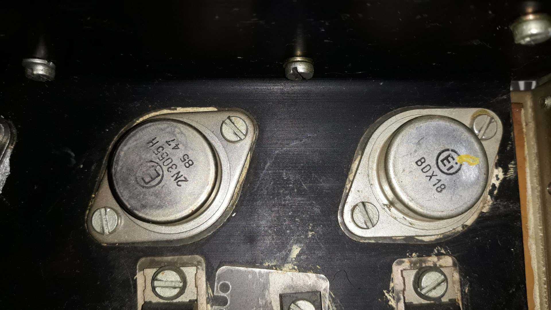

  10. Videh ovde u temi da bi trebali hladnjaci na BD139 i BD140 pa me bas zanimalo da premerim , posle 4h rada pojacala temperatura je brzo otisla na 90 stepeni ali je i ostala tako do kraja . Svakako sutra trazim hladnjake da ugradim .

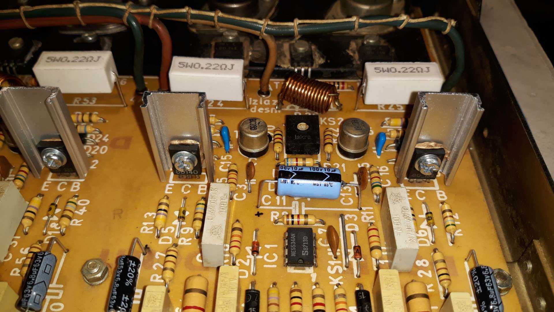

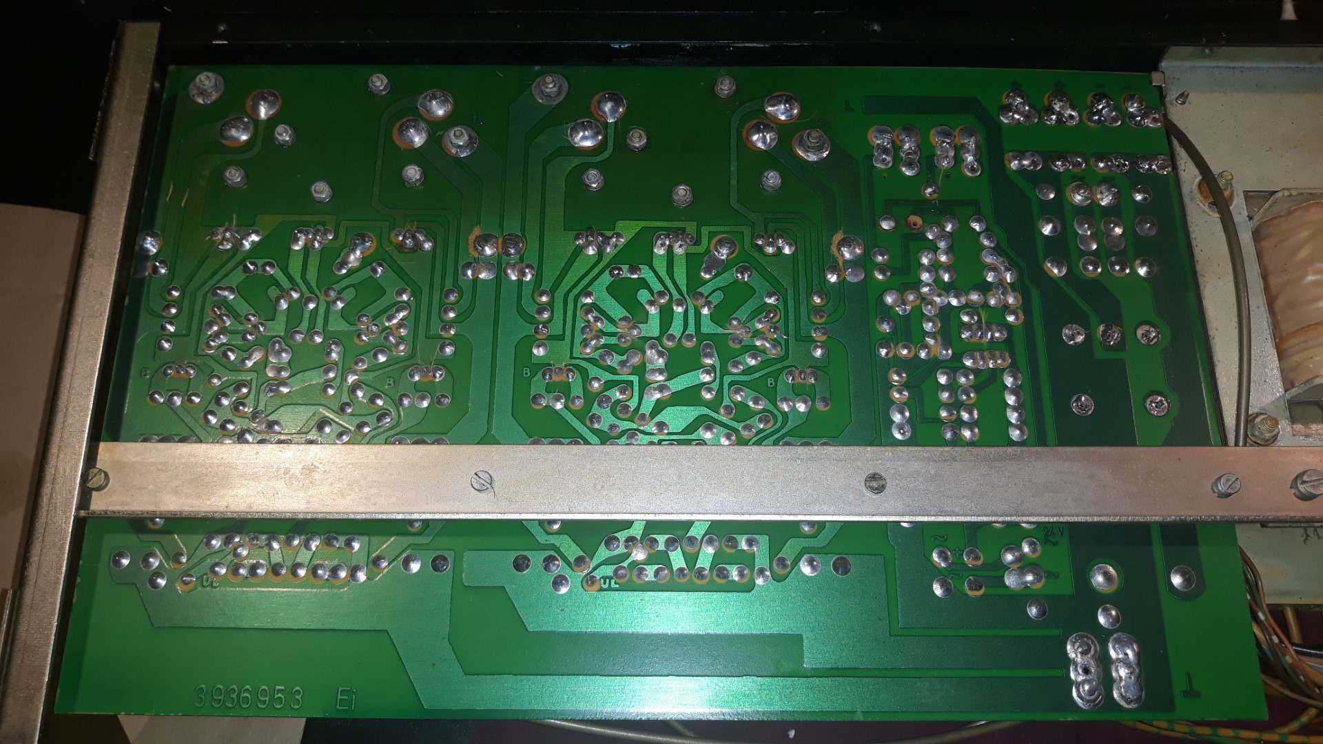

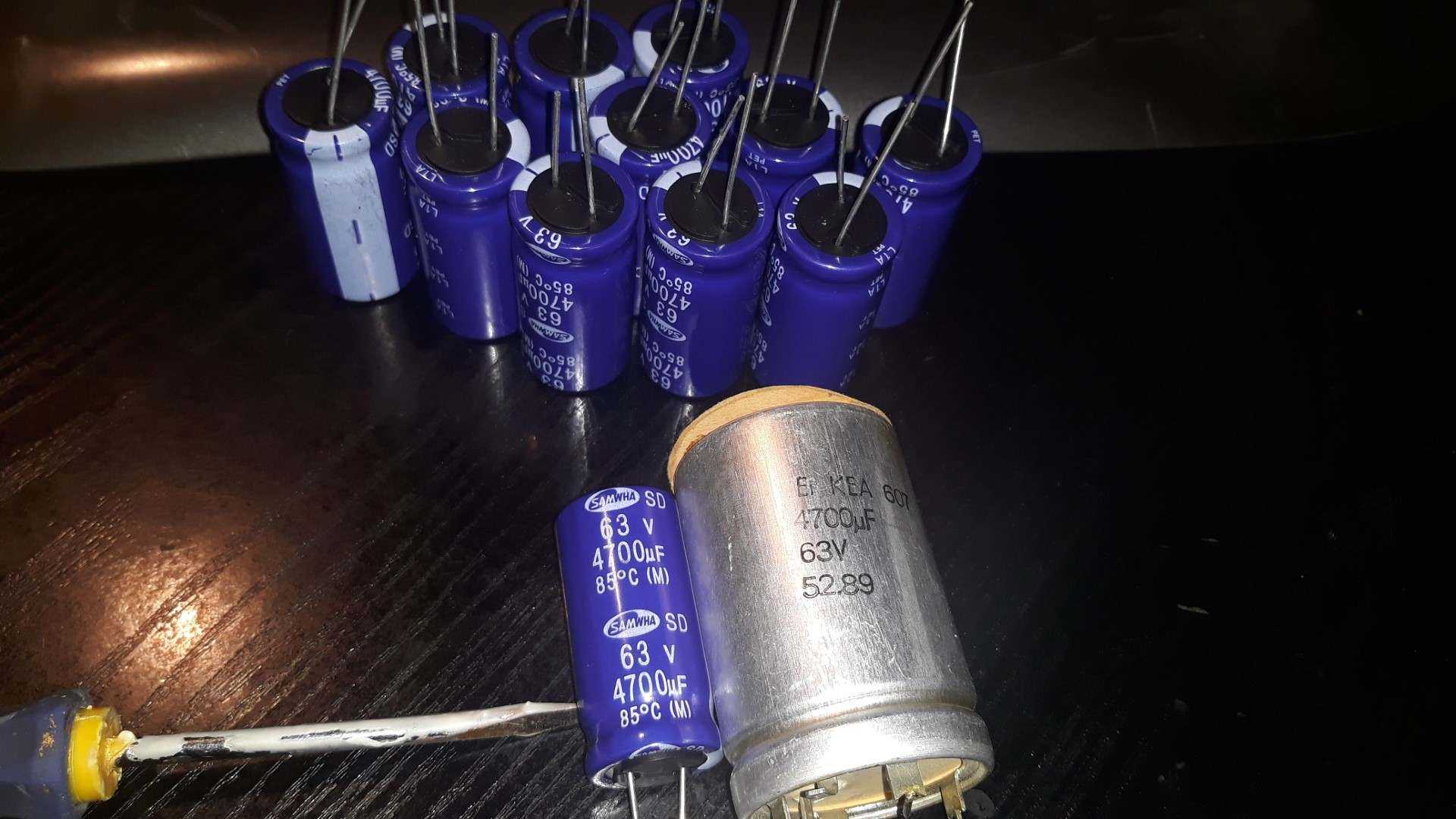

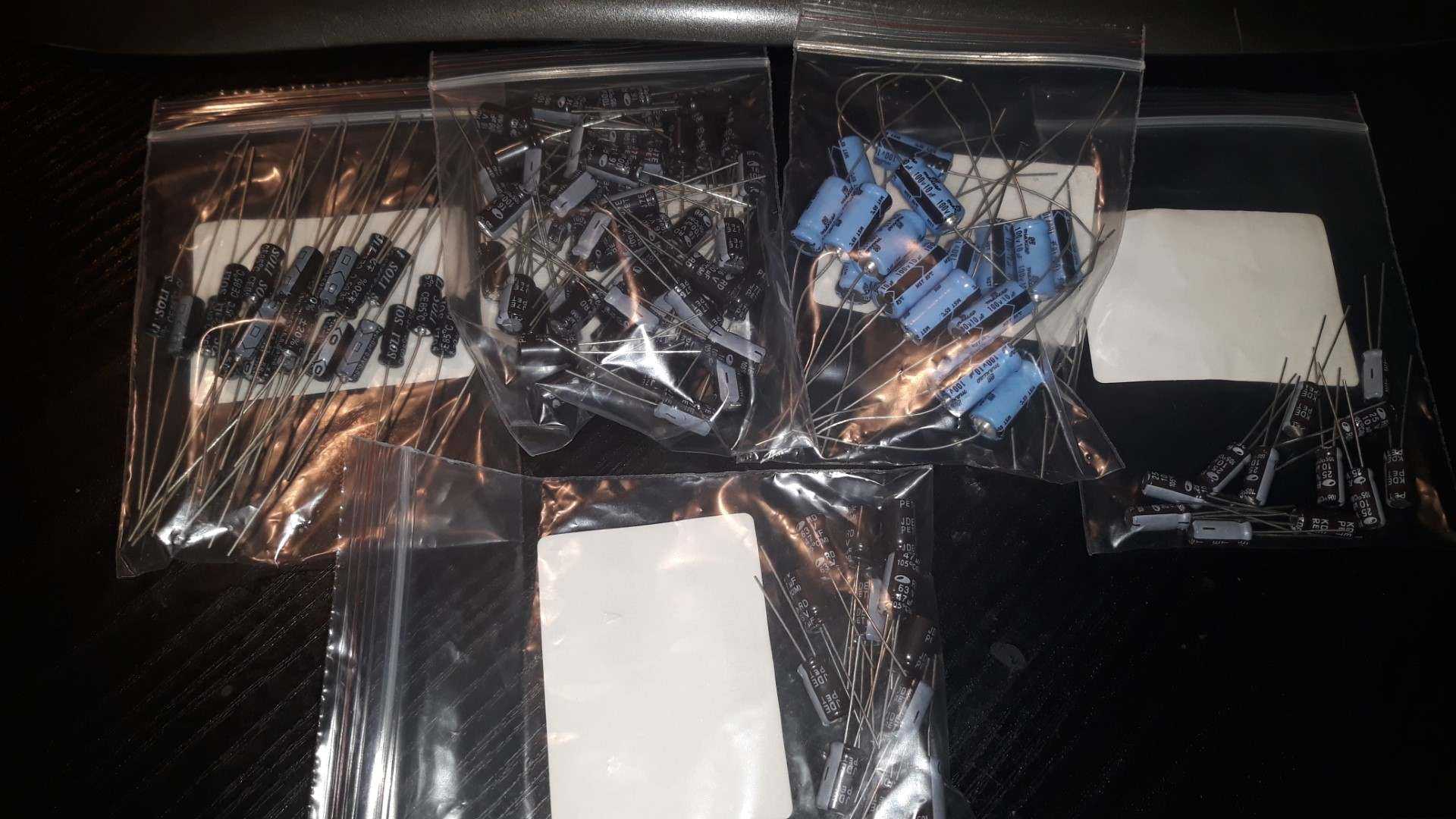

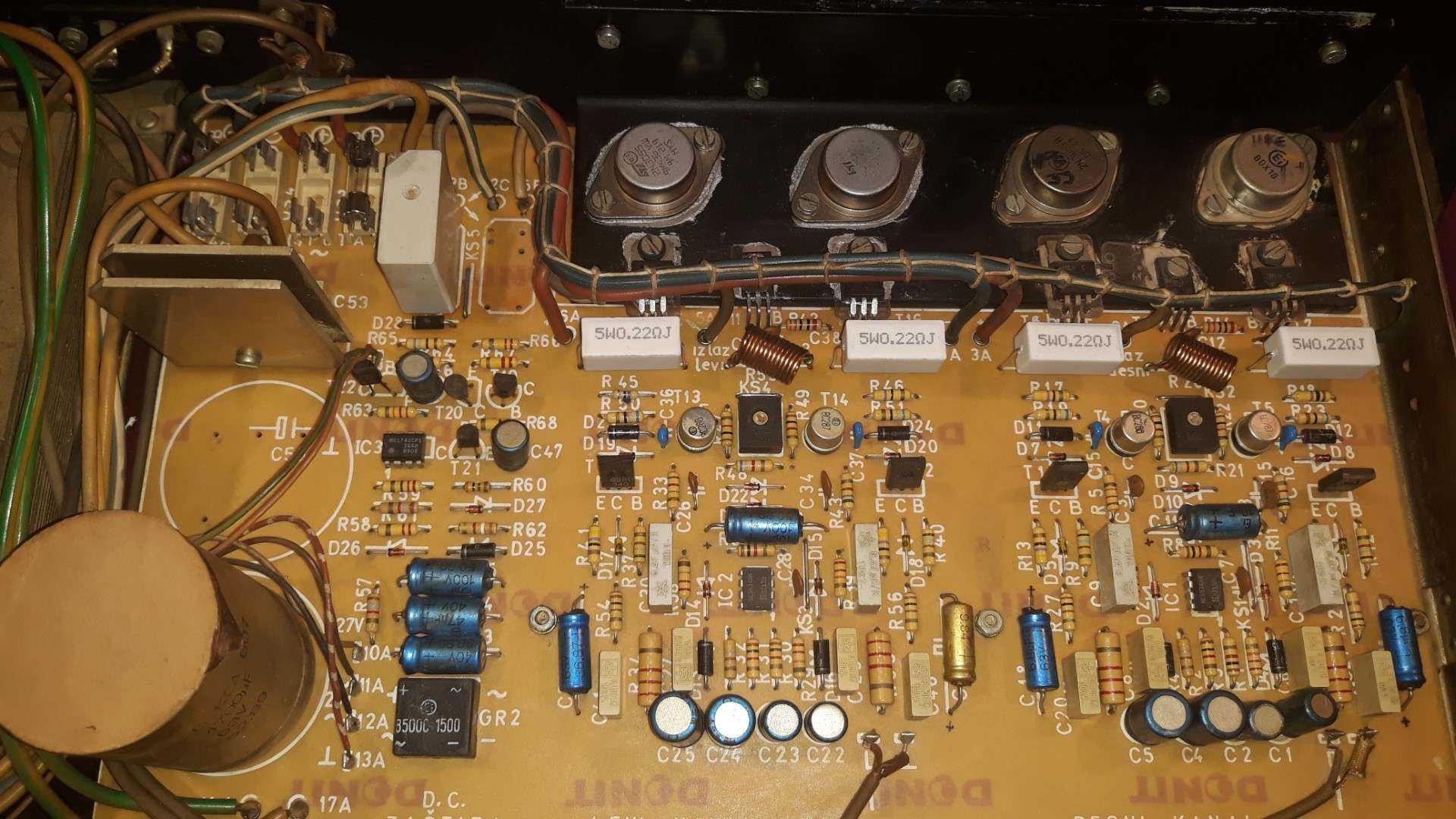

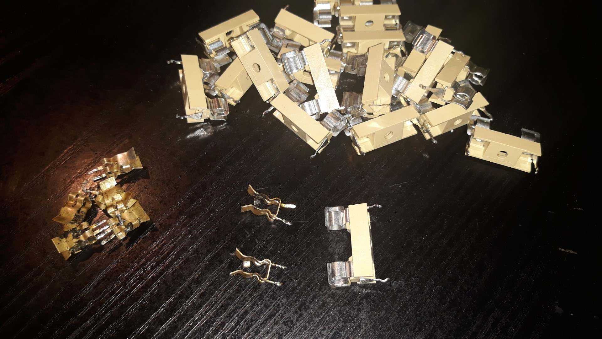

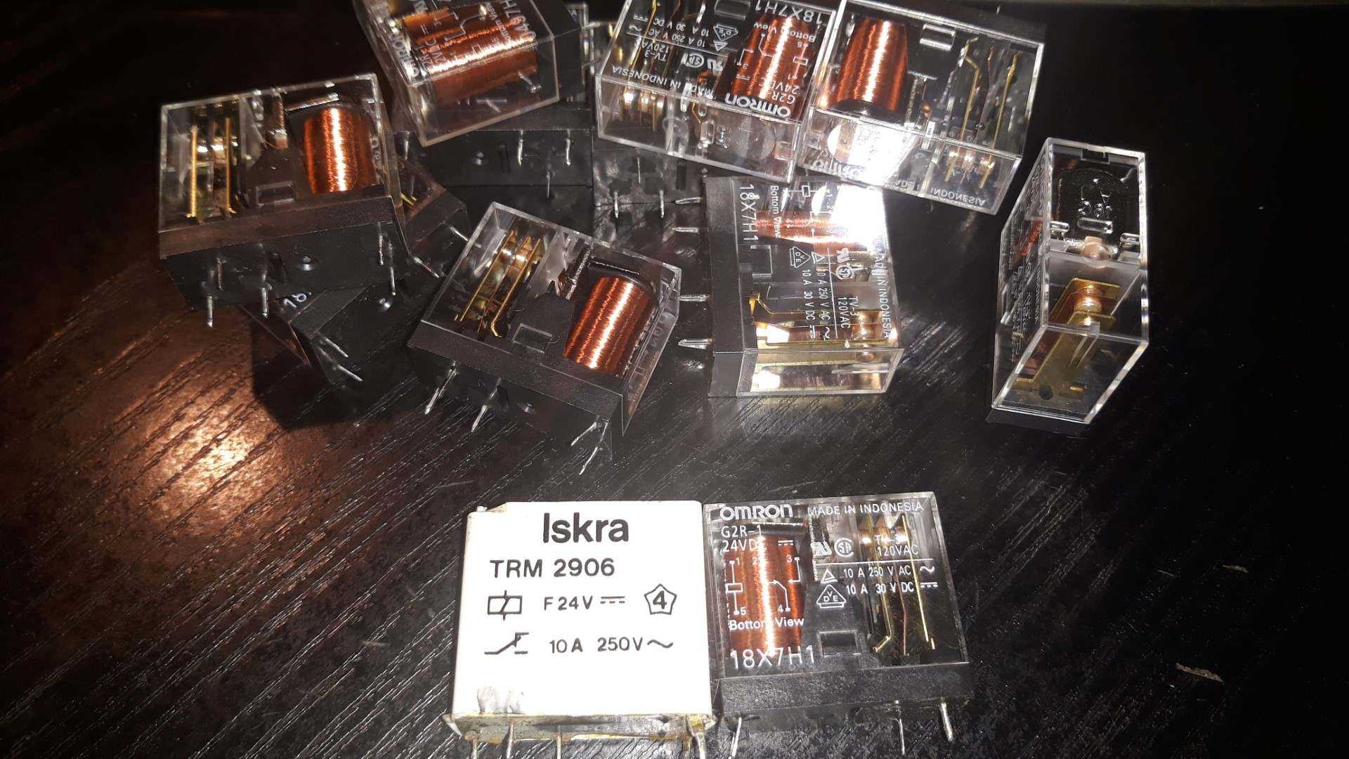

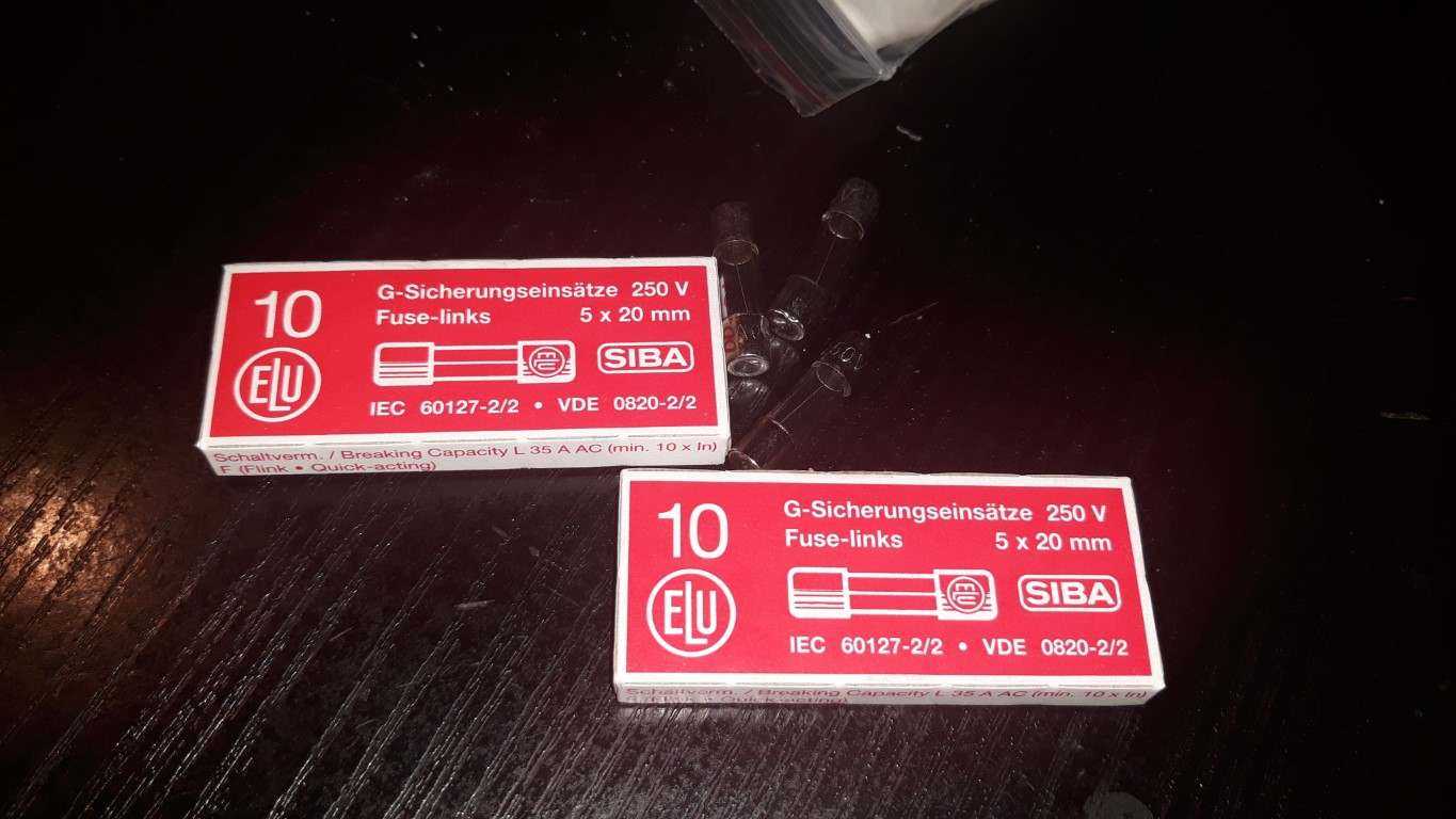

  15. Kad se klikne na sliku vodi do pune rezulicije , ko bi da stampa pustam full slike na mail . E sad za pojacalo , iz teme sam saznao da podnozija za osigurace moraju da se menjaju , to sam kupio i stvarno ona stara pocrnela sve . Videh i savet da se izbaci dzek za slusalice i to izbacujem jer mi se desavalo da tu gubim kontakt za zvucnike. Nove releje sam nasao , sva sreca na ploci vec predvidjeno za vise tipova releja (raspored nozica) . stari releji otkazali ili ih menjam preventivno kako gde . Kondenzatori ulazni su skroz mrtvi (pojacalo radilo) toliko su suvi da deci moze da sluzi kao zvecka , ko klikere unutra da ima. Kupio nove ali me stra' vata koliko su sitni Kazu neki da treba zameniti grec ali ne znam koji da kupim pa mi tu treba pomoc , on nosi ovaj : B 80 C5000/3000 ali koji da kupim to da zamenim ? Treba i trimer za mirnu struju zameniti ali opet ima gomila u ponudi pa ne znam koji da kupim ? Za sad toliko , trebace mi savet kako se steluje mirna struja , ali bas detaljno posto nisam ja bas toliko strucan a poslednji put prateci uputsvo sa neta sam sprzio pojacalo , Ali to tak kad dodjem do toga . Sad malo slika :
  16. Krenuo i ja da uradim nesto slicno (ne tako detaljno) da seredim pojacalo . Znam ne isplati se , zastarelo ali igram se pa mi treba puno saveta . Prvo da dam doprinos temi , seme u punoj rezoluciji :
