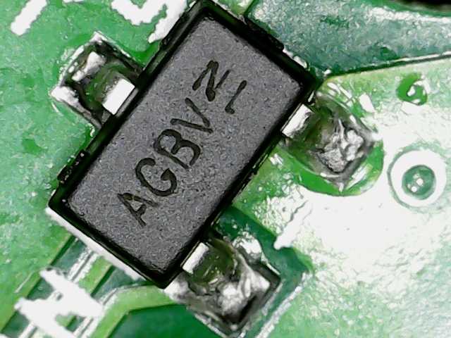

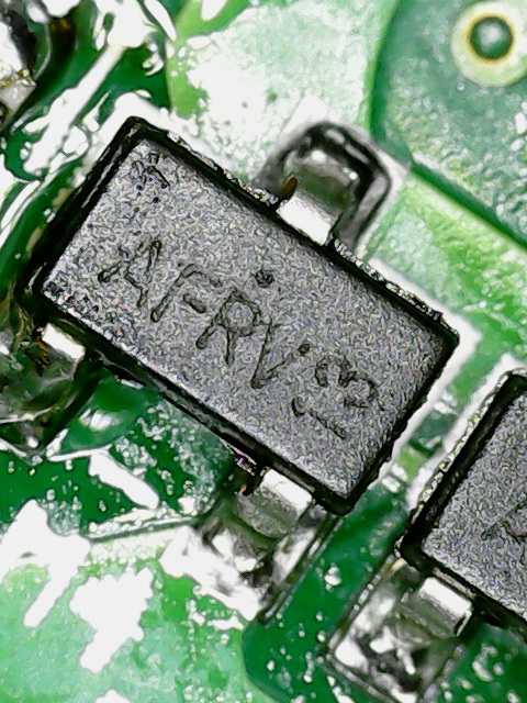

  12. Nasao sam nesto sto bih mogao da probam : http://kelco.rs/katalog/detalji.php?ID=16019 http://kelco.rs/katalog/detalji.php?ID=17724

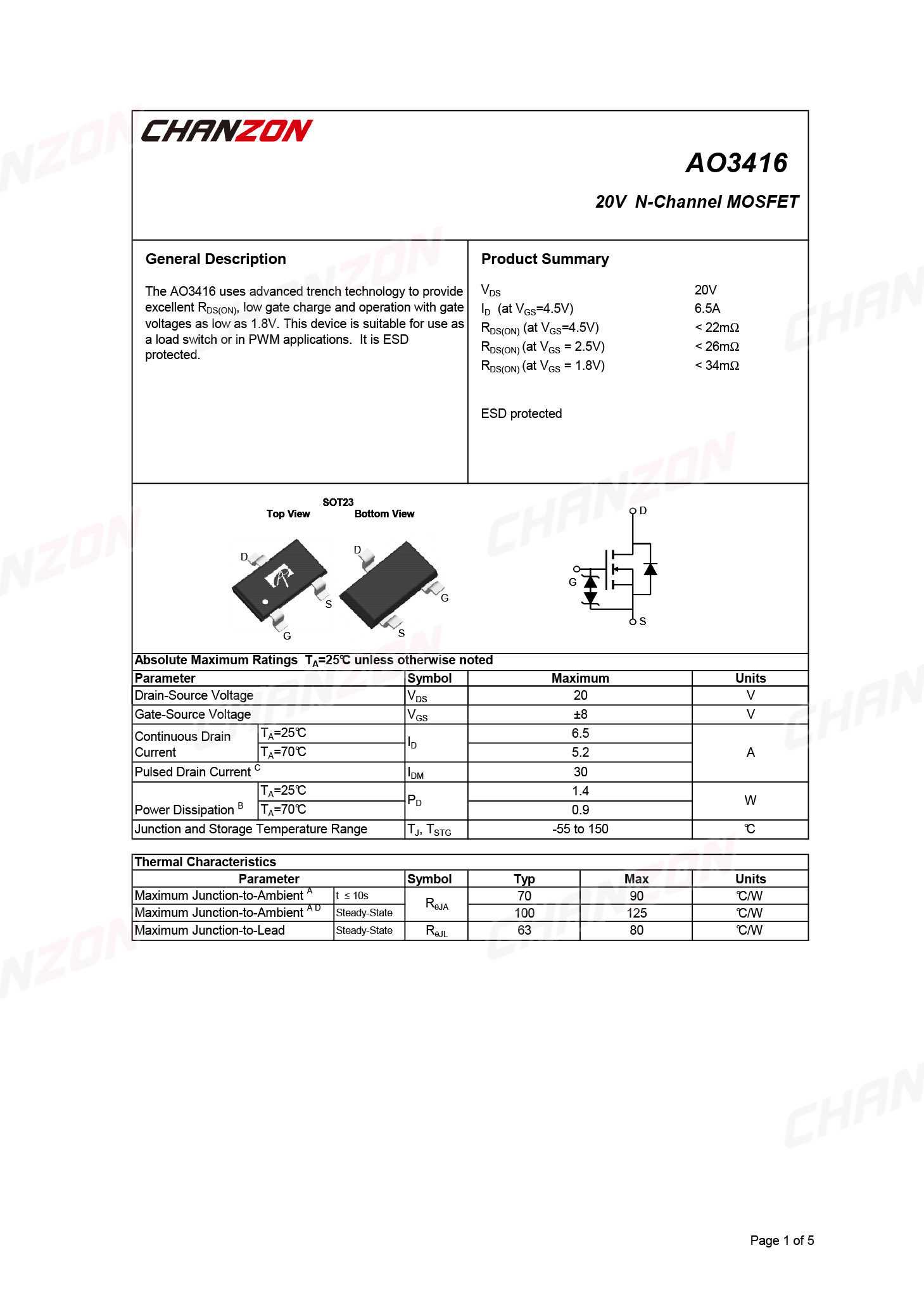

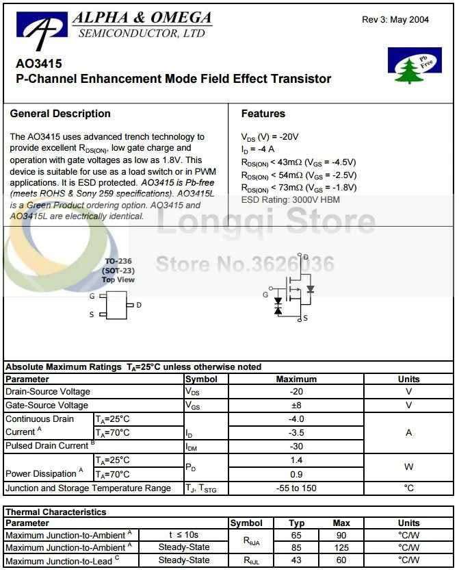

  15. Ajd da pokusam da se snadjem , misterija mi sto na samom delu su jedne oznake a ustvari se deo vodi pod potpuno drugim oznakama . https://www.digikey.com/en/products/detail/alpha-omega-semiconductor-inc/AO3415/1855782 https://www.digikey.com/en/products/detail/alpha-omega-semiconductor-inc/AO3416/1855783 Valjda su to ova dva , e sad da se snadjem i pronadjem im zamene koje ima da se kupe kod nas .
