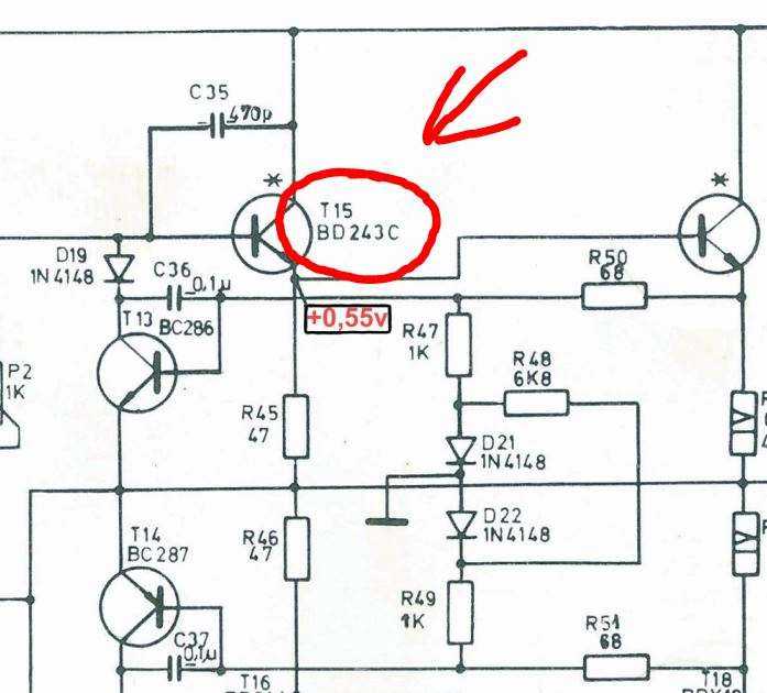

Pise ON na njima , trebalo bi i po samoj stampi da se vidi sal su fus ali bi svakako ja otvorijo jedan . Evo sema : -

Naravno zato i slusam savete . Sutra idem da pazarim resto delova . Uzimam ipak one MJ15003/4 u Silken tvrde da su original (cena ista ko u Conard) i da uzmem BD243/4 koji komad da imam zalihe . Uvek imam po koji izlaz i resto delova sto crkavaju u rezervi , kad nesto svitne da mogu brzo da opravim . Mana kod ovih izlaza sto skupi pa ne mogu bas da se igram ko sa ovim jeftinim , ako riknu to kosta . Ostao sam i bez paste a hocu da "predihtujem" sve one velike hladnjake , osusila se stara pasta. Nasao sam i foru da dovedem sve VU metre na istu meru , da ih dovedem da budu osetljiviji . Hladnjake na BD139/140 pricvrcujem za poklopac pojacala tako da nema to gde da fizicki mrda . Za ove sto kazes BD243 /244 su fabricki stavljani C i ja sam posle stavljao C i koliko sam video u specifikaciji oni su 100V ? Odo da rasturam trece pojacalo da vidim mogu li i tamo nesto da pokvarim -

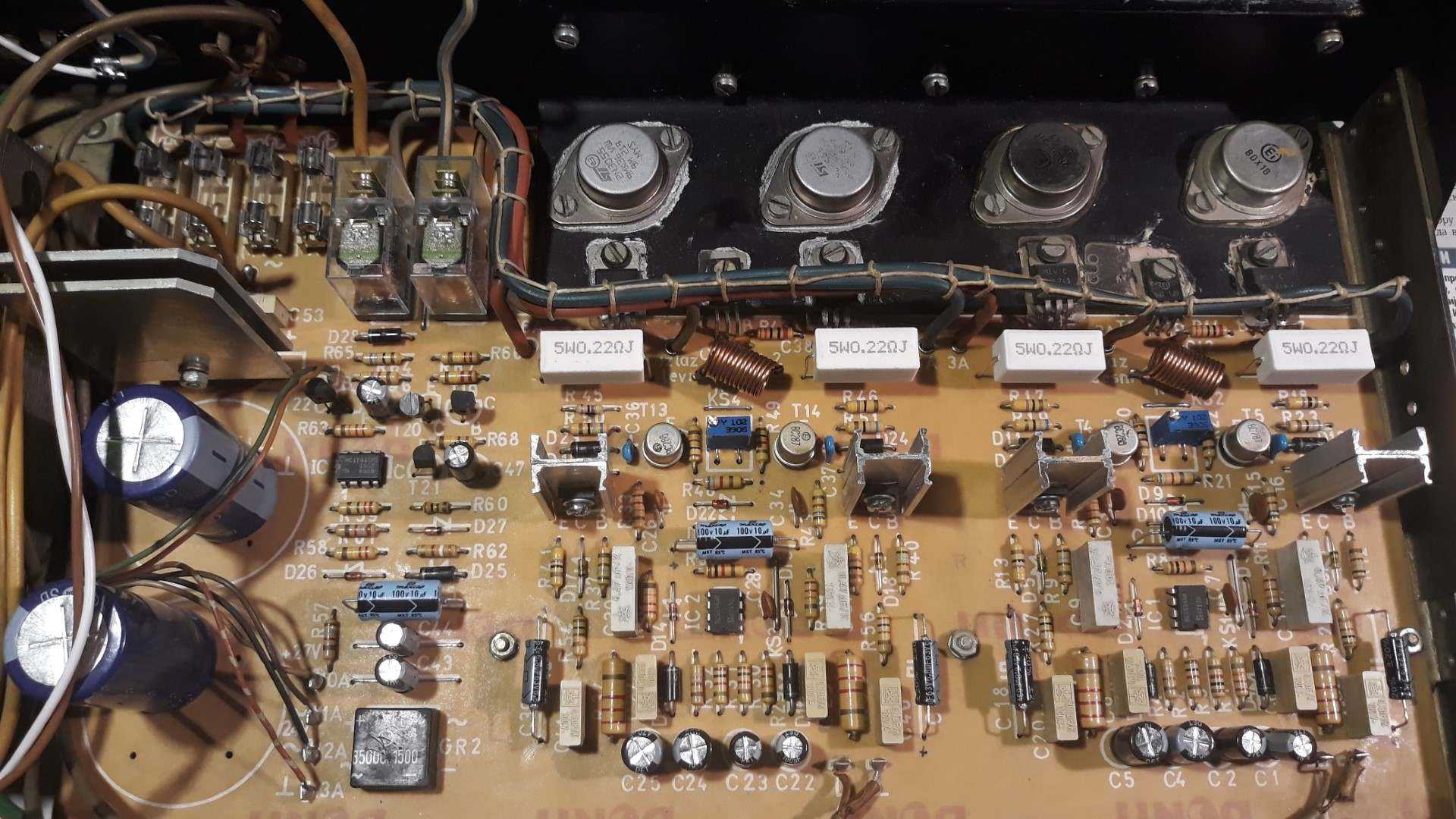

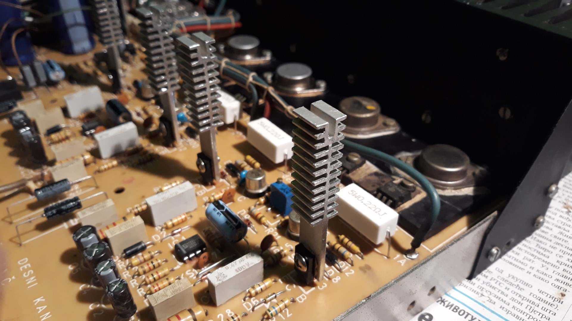

Ko kad citam latinski Jos jedno pojacalo sam delimicno sredio a usput sam uspeo da sprzim jedan izlaz . Kao stavili osigurace , jes oni crkli ali crklo usput jos gomila stvari . I na ovom pojacalu na jednom izlazu tamo gde su ST izlazi ne reaguje trimer , ako na jos jednom pojacalu sretnem to onda je definitivno da su ovi izlazi krs . Malo sam i hladnjake ipak pojacao : -

E super ! hvala za info . Sad sam stavio na 80mA i posle 6 sati rada na otprilike 20% snage je pojacalo malko , oko 60 stepeni je hladnjak pozadi . Tek kad nadjem one MJ izlazne tranzistore cu vise da se posvetim stelovanju i trazenju neke prihvatljive temperature posto je ovo samo bila vezba i upoznavanje. Neko ovde savetovao za hladnjake na BD139 i 140 , stvarno treba lepo se zagreju nista opasno ali se greje , razmisljam i o nekim masivnijim hladnjacima od ovih sto sam pravio . Grec koji sam stavio je jedva mlak u odnosu na EI koji se nije grejao uopste . Spulne na relijima se greju , ne preterano nego onako na dodir su mlake , moram da uporedim sa onim fabrickim , zaboravio sam dal se oni greju ? Naisao sam i na jedan zanimljiv problem , kad letujem nozice izlaza postoji mogucnost da kalaj procuri unutra pored nozice jer je rupa prilicno velika . Kontam da stavim neku malecku bakarnu sajvnicu na samu nozicu pa zaletujem sve zajedno ? -

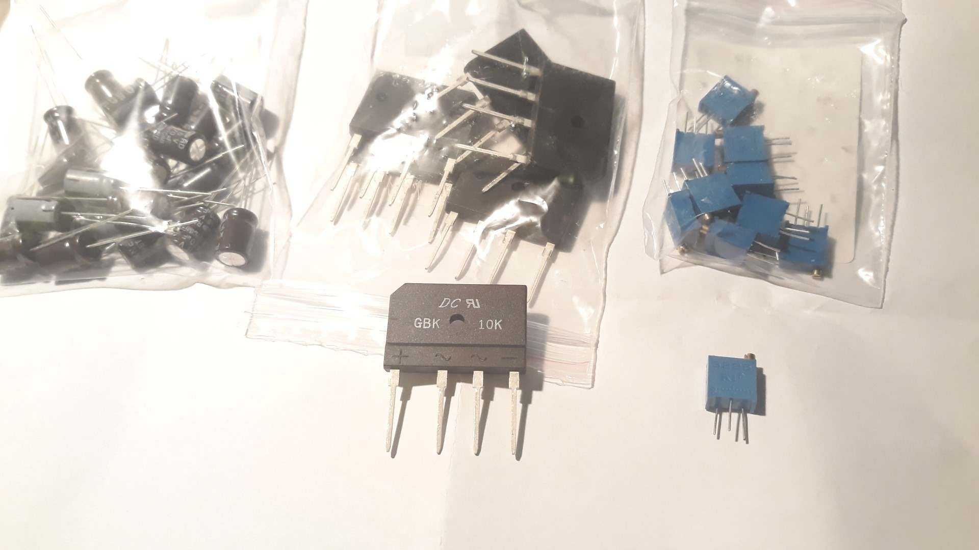

Ja sam te Samwha kond. i kupio , jedino to je i imalo nekog smisla u odnosu na celu ponudu (10-tak radnji) u Srbiji . Meni cak nije ni bila poznata ta marka ali od svega je delovalo kao dobro . U silken ja pazarim , blizu mi je pa odem licno do radnje i pogledam sta mi treba , Kod njih sam kupovao tranzistore ST neka marka i bili su extra . Te ST sam i otvarao i bas se namucio , na kraju radila brusilica jer sekac i cekic nisu mogli , unutra je bio original (onako kao treba da izgleda tranzistor) -

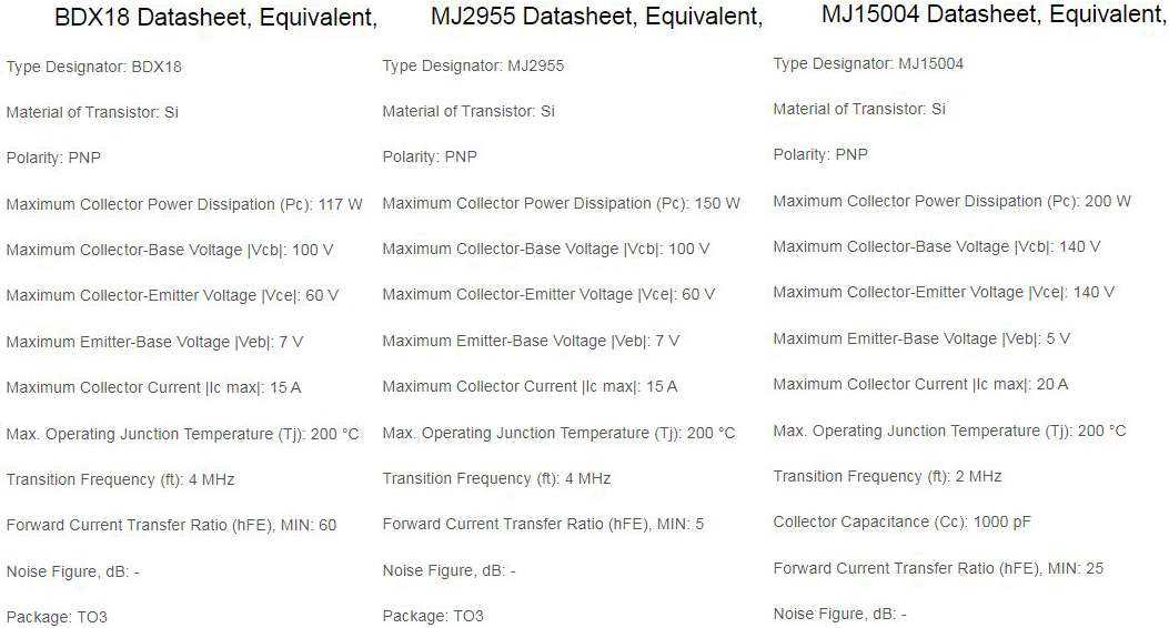

Aha znaci uvaljuju , hmm moram da smislim kako to da proverim . Sad sam malo gledao sta ima kod nas da se kupi i nadjem meni nepoznatu marku : ON SEMICONDUCTOR a nasao sam i Motorola cak su i nesto jeftiniji ali sto kazes moguce da su sve to kopije. Bas sam uporedjivao ove tranzistore sto mogu na ovo pojacalo , mada pojma nemam sta ovde pise ali MJ se bas istice -

Mislis na ove MJ15003/04 ? Verovatno i njih ima kopija i originala , kako to da znam ? -

MJ15003/04 sam nasao 600/700 din po komadu , kao sto kazes da probam u jednom pojacalu pa da vidim . Ako ja uopste i mogu da primetim razliku . -

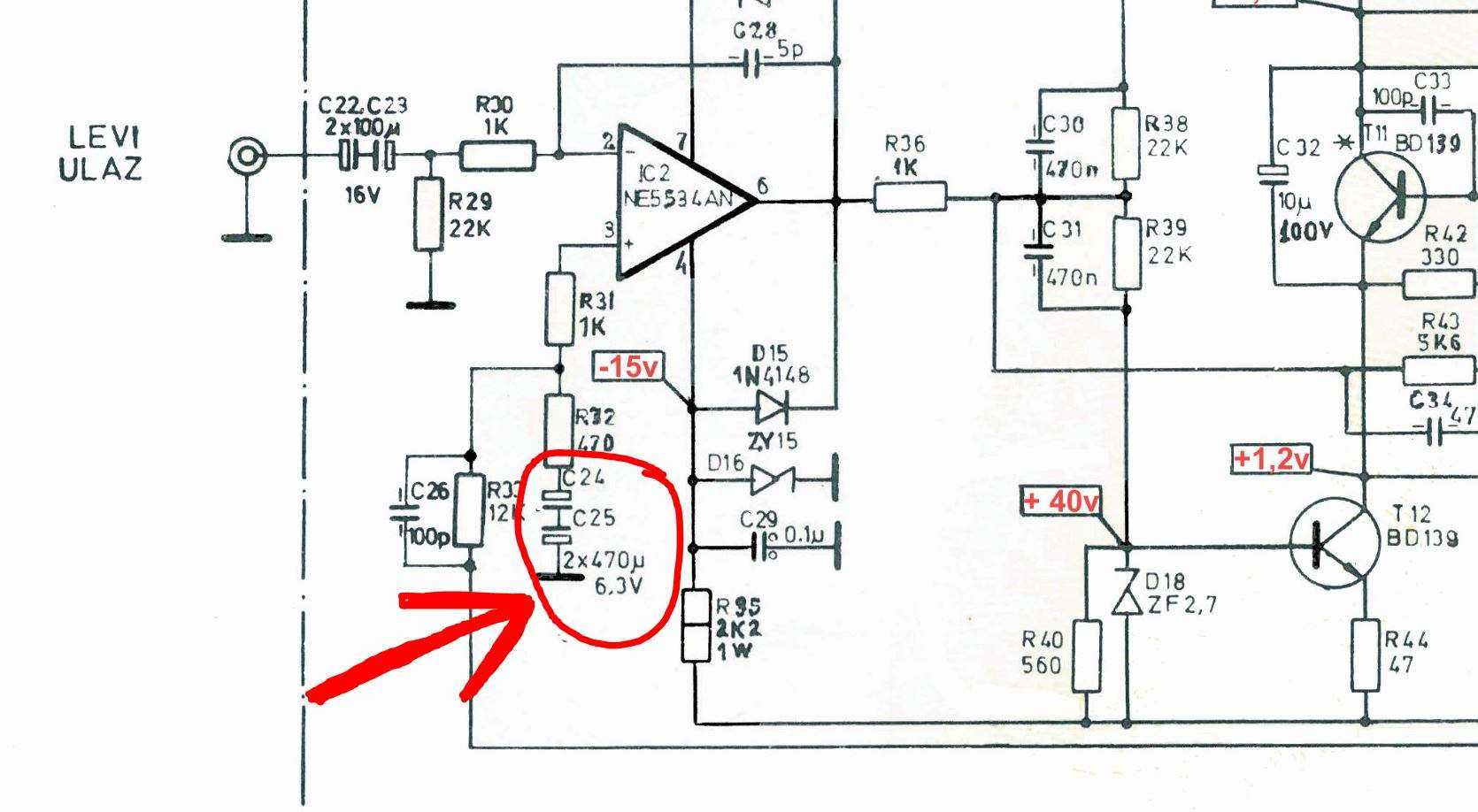

Pa ja sa kompa vucem 9.1 pa mi svako pojacalo gura po 2 zvucnika . Uglavnom pojacala rade na oko 20% snage (odokativno) jer kad pustim da moze da se slusa normalno ne prejako nikad mi VU metre ne upali , bas kad odvrnem muziku onda se pojavi po neka lampica. Pojacala su sva ispravna ali rade osetno razlicito jer su crkavala pa menjani izlazi kako sta imalo i to budzio kako ko stigo , e sad ja da to dovedem da rade isto koliko god mogu . I jos jedno pitanje , ne mogu da nadjem 470µF 6,3V a naj prebizniju zamenu sam nasao 470µF 10V dal da stavim njih ? Da ne komplikujem da blokovima ili bipolarnim . http://www.kelco.rs/katalog/detalji.php?ID=12804 planiram veceras da narucim njih , grecove i trimere pa da znam sta da radim . http://www.kelco.rs/katalog/detalji.php?ID=6296 http://www.kelco.rs/katalog/detalji.php?ID=6731 evo koji su to u semi -
