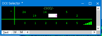

  2. Damos fajlove moraš koristiti, jedino sto je 100% tačno je to što je neko maznuo od proizvođača. To ti je datasheet za software jbg. Tuđi mappackovi su uglavnom pogrešni lol. Taj EDC15P, već milion puta prežvakan do sada, milioni vozila tunirani, ali ipak odgovorno tvrdim da 99% tunera u svetu ne znaju kako zaista radi. Većina ne uviđa međuzavisnost oblika brega koji pritiska pumpu na dizni, porasta pritiska goriva, trenutka početka ubrizgavanja, trajanja ubrizgavanja i položaja krivajnog mehanizma. Video si koliko malo pomeranje bregaste u odnosu na radilicu na ona tri zavrtnja menja sve? To je uglavnom zbog toga. Na CR motoru pravilna sinhronizacija ima daleko manje uticaja nego na PD motorima. To je i razlog zbog kog su u igru uveli više mapa duracije, i ni jedna od njih nije zaista tačna, sve su ipak aproksimacija realne situacije. Na CR motoru imaš jednu mapu duracije (uglavnom) i ona je daleko tačnije određena, jer na X osi imaš količinu nafte, na Y pritisak, a na Z vreme trajanja ubrizgavanja u mikrosekundama. I to je to. Dok na PD motoru postoje velike razlike u zavisnosti od trenutka početka ubrizgavanja. Primetićeš da postoje razlike po 6-7-8 stepeni (da ne unosim zabunu, na PD motorima duracija ubrizgavanja je iskazana u stepenima radilice, zbog konstrukcije sistema, ne u mikrosekundama kao na CR) za iste količine na istom broju obrtaja. Nije isto trajanje ako počneš na 10 ili na 20 stepeni pre TDC, jer postoji velika razlika u pritisku kako breg stiska klip pumpe na dizni. Raste brutalno brzo.
  3. Ja se izvinjavam, koristim akronime koji su uobicajeni u terminologiji u poslu. Na brzaka ovo sto sam pisao: ECU - Engine control unit EGT - Exhaust gas temperature IAT - Intake air temperature SOI - Start of injection DOI - Duration of injection EOI - End of injection
  4. Nema nikakav pametan smisao na dizelu. Na benzincu sluzi da raspusti pritisak iz usisa kad je zatvorena klapna gasa, da zastiti turbinu od naglog zaustavljanja. EGT mozes spustiti pomeranjem SOI. Na PD motoru je lako sracunati EOI = DOI - SOI. EOI treba da bude oko 5-9 stepeni, preko toga dobijas dimove i visok EGT, a sa manje mozes da dobijes novi dihtung glave Intercooler neka ti neko posalje iz Svedske, ima u Biltemi dzaba, 50-60 eura. Kad spustis IAT, i EGT ce otici malo dole, ali ti je EOI kljucni parametar tu. https://www.biltema.se/en-se/car---mc/tuning/intercoolers/intercooler-2000032592 Uzmes ovaj manji po 649 kruna (oko 55-60 ojro) DOI selector se nalazi posle DOI mapa i kako ECU menja SOI, tako se premesta iz jedne u drugu DOI mapu po selektoru. Kod tebe je 6x1 Kolika ti je temperatura ulja?
