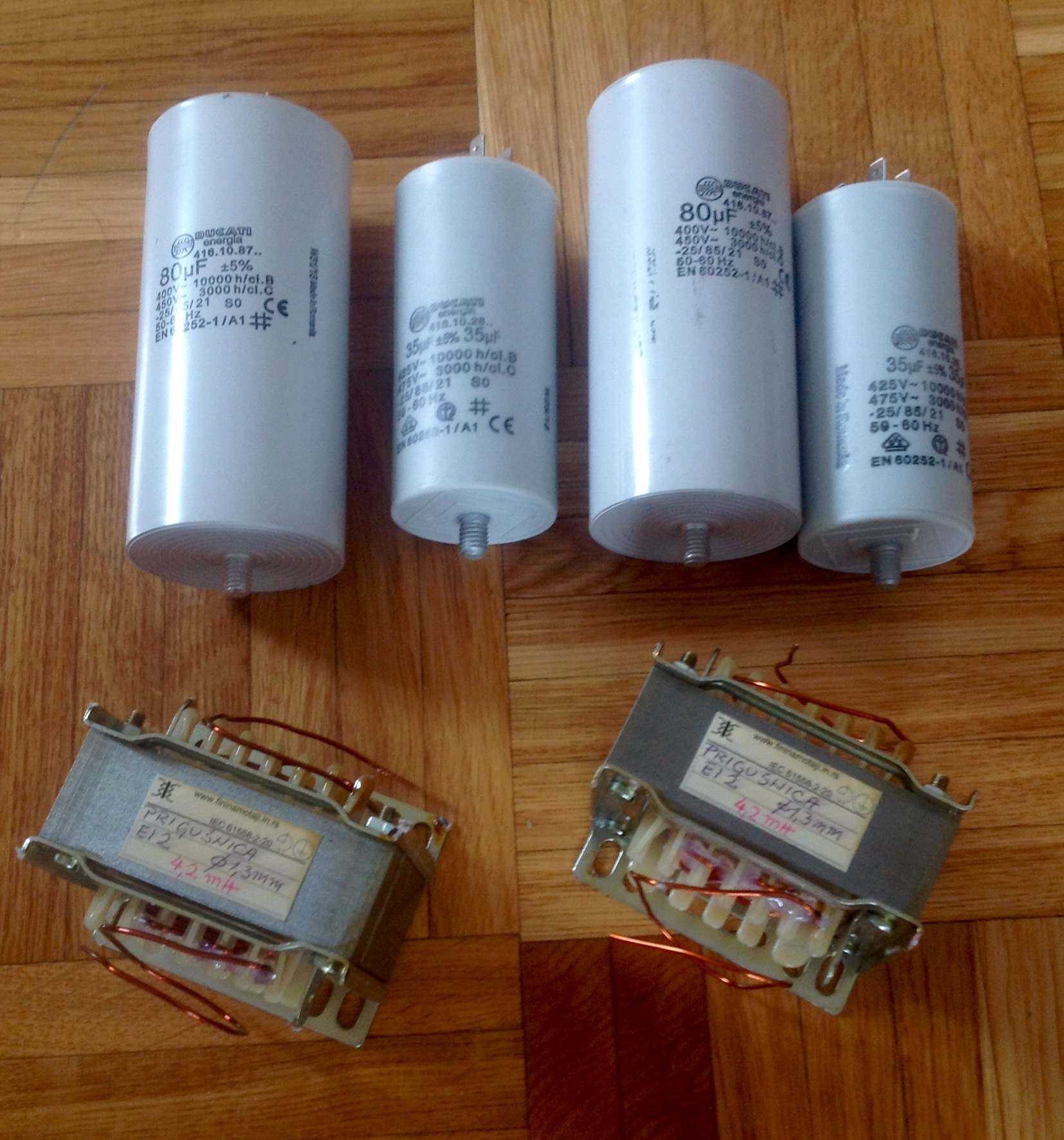

  13. Ucinilo mi se da si rekao da imas gotove bas kutije i da pripremas neke visokotonce. Ako je tako, dovoljno je da ove Ei postavis na neki open baffle nosac a povezes bas i te nove visokotonce da pomazu, svaki u svom delu spektra. Ako bas insistiras da ovalima resis kutiju moze ti biti zanimljivo da ih izvadis iz postojecih kutija, premeris TS parametre uz pomoc nekog od raspolozivih tutorijala i proracunas potpuno novu ktujiu na kojoj ces onda mozda primeniti i damping i variovent i mozda jos po nesto. Ovo te ne bi gotovo nista kostalo, pogotovo ako si vest u radu sa drvetom, naucio bi dosta i napravio sebi leposvirajuce kutijice.

  17. MKC su spremljeni a mislim i da Wima MKP10 vec ima ponesto u shteku tako da nema zime.
