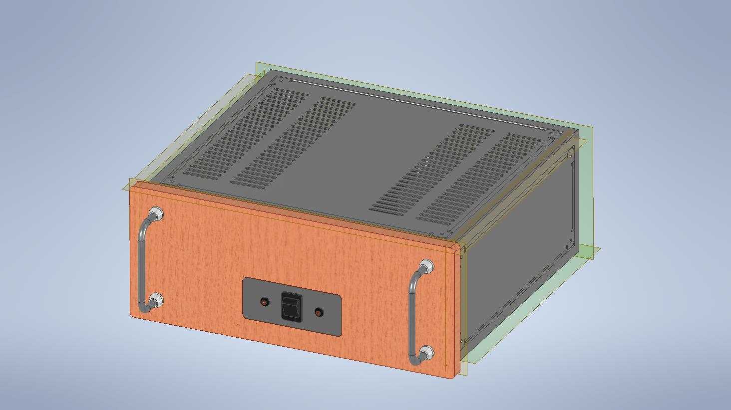

  5. Za poklopce planiram čelični HV lim 1.5mm, kao i za zadnju stranicu, plastifikacija u mat crno sa strukturom. Prednja ploča aluminijum 10mm. Videću kako ću za elksažu.

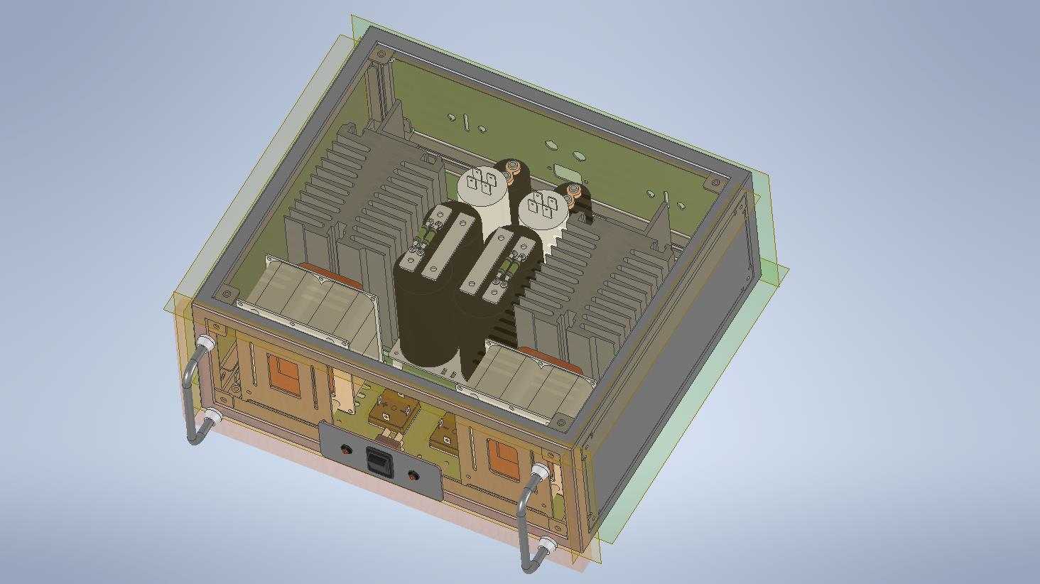

  6. Početkom ove godine sam slučajno nabasao na temu o novom ulaznom stepenu za Threshold Stasis na Diyaudio.com. U istraživanju teme vidim da se angažovao Zen tako što je nacrtao pločice za Passovu novu šemu i dve verzije izlaznog stepena sa 6 i 8 parova izlaznih BJT. Obzirom da se godinama nakupilo raznog materijala reših da se stisnem još malo i napravim ovo pojačalo. Imao sam hladnjake, elektrolite i ploče 10mm aluminijuma. Imam i JFETs za ulaz, očekujem KSA1381/KSC3503 do kraja godine. Naručio sam PCBs u jednoj firmi u Denitron Niš. Debljina bakra 75um, dvostrano sa prespojnim bakarnim nitnama na mestima gde sam hteo tj. gde mislim da ću moći samo sa jedne strane da priđem lemilicom. Naručih trafoe kod Trafomatica, dva komada 300VA sa dva odvojena sekundara 28Vac/opt i svim oklopima. Napravio sam šasiju (rešetku) po uzoru na Modushop samo što sam izbegao savijanje i primenio meni bliskiju metodu privarivanje Šasija je od INOX AISI304 2mm, otvori fi 4mm u matrici 10mm. Takođe, napravih i držače za elkose. Mogao sam i šelne eli ne znam kako bi se uklopile u matricu jer ću elkose da povežem šinama od gore pomenutog INOXa. U subotu obrađujem hladnjake koji su dimenzija 170 x 220mm i ako stignem i ploče za povezivanje istih. Spajanje ide uz pomoć ujupno 48 imbus vijaka m6x12. Zen mi reče da termička sprega hladnjaka nije kritična alo pošto su već izbuškani ne mogu da se zaluđujem sa zaobilaženjem svih tih otvora, a i lakše mi je da učvrstim kutiju.

  14. @vladd Evo kako su u Tresholdu uradili tu ploču.
  15. @vladd To je debela pločevina od Al kojoj su iskopani kanali ispod tranzistora da prođu provodnici ili pcb. Poprečni presek je oblika ćiriličnog alova Š. Sredina je ušravljena i prenosi toplotu na orebrene hladnjake.

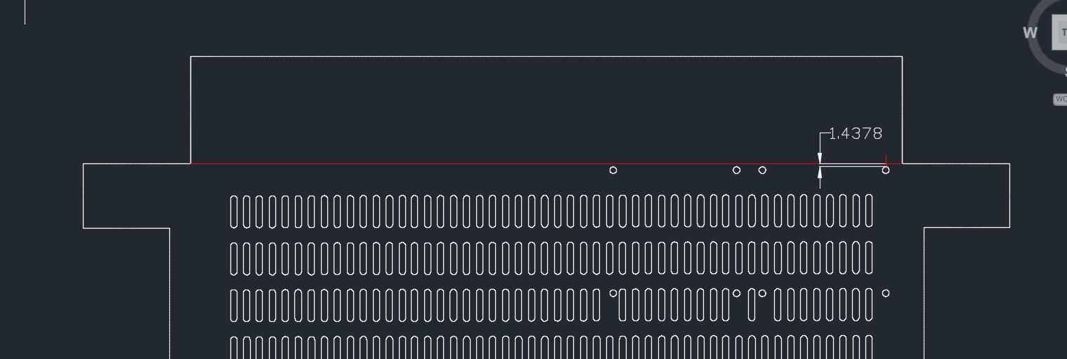

    @savan Druže, nema potrebe azotom da se seče veruj mi sasvim je ok da rade kiseonikom. Bitno je da ubode premeste u otpad i da probaju da urade maršutu lasera tako da se dobije prohlađivanje materijala a ne samo progrevanje. Nema potrebe da se pokrivaš po ušima. Ako si radio u auto kadu, sve ove kružnice i polikružnice crtaj sa komandom za crtanje kružnica "circle" i nikako drugačije. Tako će laser videti sve te linije kao jednu a ne kao skup (faktički kao neki mnogougao). Svašta sam do sada pripremio i isekao na raznim mašinama za sečenje i dosta vladam tim problematikama. Za te otvore/škrge kupi najjevtiniji mali bijaks (womax, enchell...) i ona mala roza tocila i malo to našminkaj da se ne primećuje
  24. Beli_Ninja
    Pure DSD
    Boki, nije u pitanju bauk nego je bilo pitanje ko je pogrešio. Kao i svaki srbin optužio sam prvo izvodjača ali analiziranjem crteža sam došao do uzroka greške (istina u većini slučajeva boli, ali je jedini način da se ispravi). Sa druge strane, krivo mi je što se sve izdešavalo a mogao sam dosta toga da sprečim ali Savan je bio uporan da sam odradi konstruisanje
