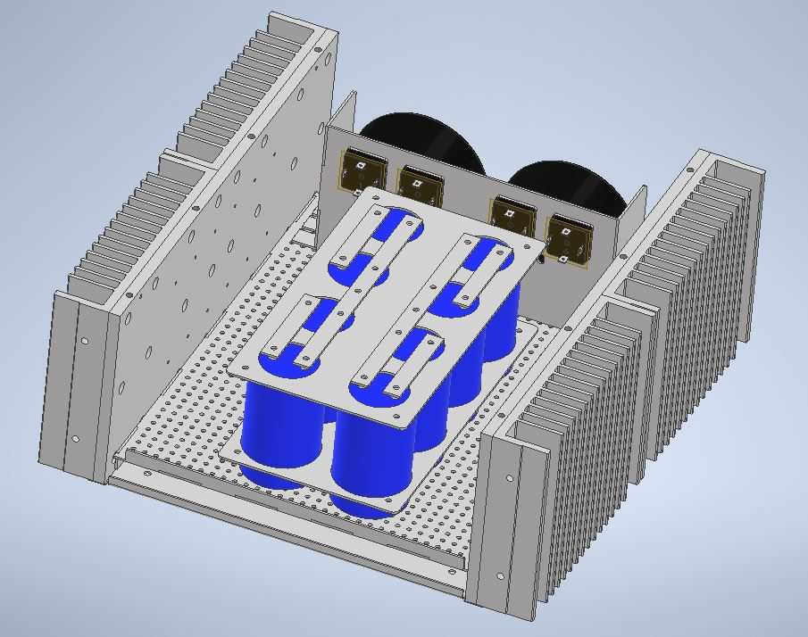

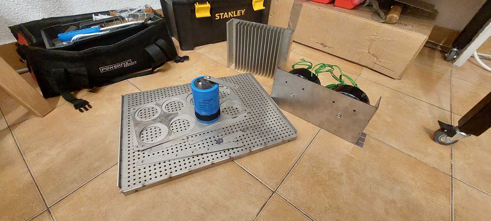

  1. Hladnjake bih opeskario kvarcnim peskom i zadržao taj finiš, ali još uvek razmišljam o eloksaži pošto će prednja ploča definitivno ići na eloksažu.
  2. Ostaje da se razbuši još jedna ploča i da se urežu navoji M3 i M4 raznih namena. Ukupno 48 x M6, 36 x M3 i 16 x M4. za M6 sam se provukao na CNCu, ali ostalo moram ručno ili šrafilicom (ako budem imao muda )

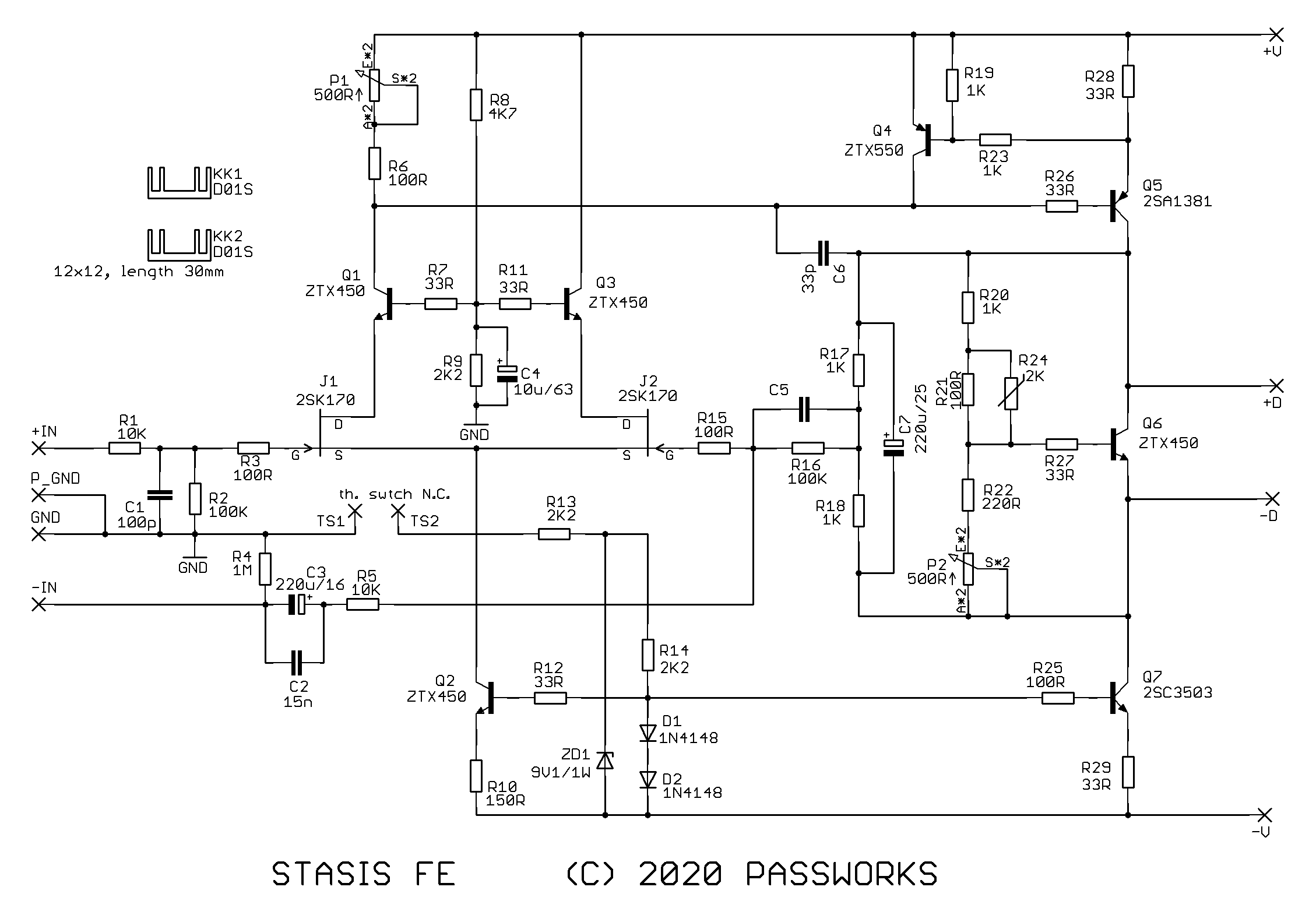

  13. @Zen Mod Za koju temperaturu treba odabrati th. swich i da li je R24 NTC ili PTC (cenim da je NTC) i da li mora 2k pošto nema u lokalu da se nabavi ta vrednost (ima 2k2)?

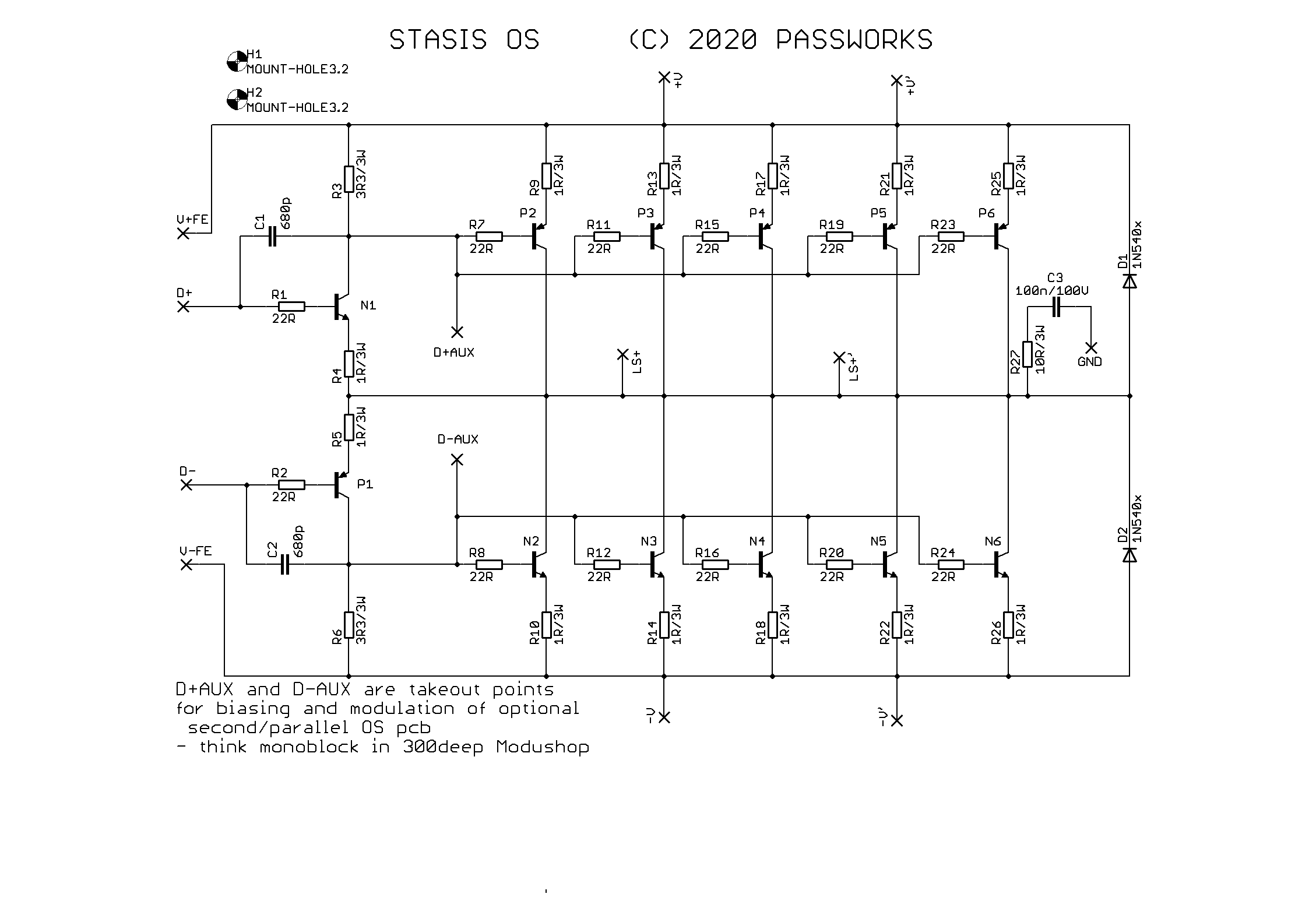

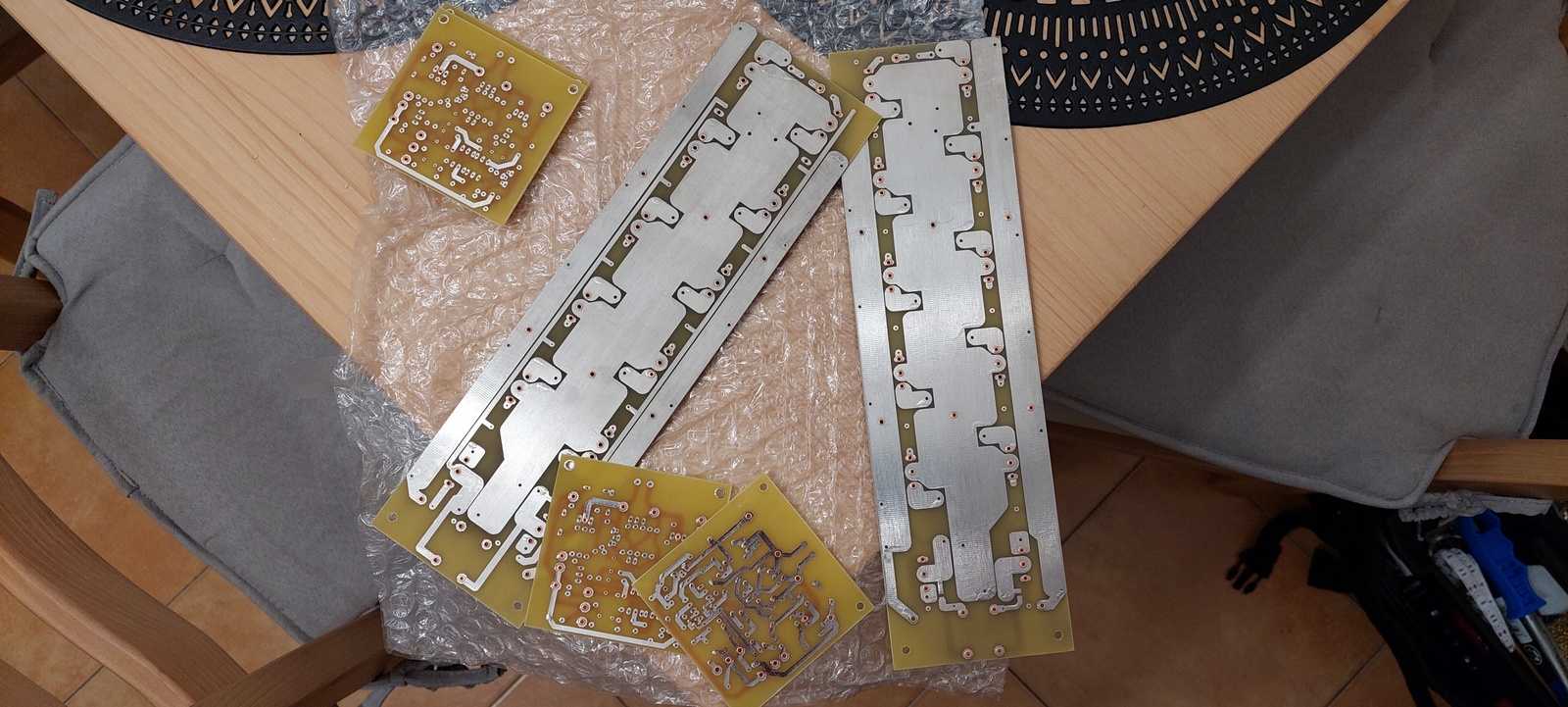

  19. Ako je to ono što se vidi u temu LuDEF onda su to obični brunirani kojih ima po gvožđarama. Da li možda znaš kako da im tražim vijke koje želim a da nisu obični brunirani?
