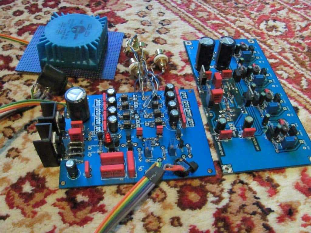

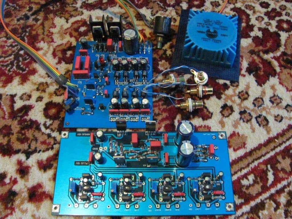

    Na prodaju.Sve popunjeno za xlr izvedbu. Elkovi Panasonic FC, wima blok kondenzatori (mks4 na ldr i crni pps na baferu). Uz baffer pcb dajem 4 hladnjaka za naponske regulatore.. Naponski elkovi na bafer plocicu su zeleni Nichicon Muse FX 2200uF 63v ne plavi samwha ko na slici. PRP otpornici na signalu kod bafera. Jfeti na baferu upareni u cetvorke. Dva para rca konektora... Talema potovan torus.Cena 100EUKontakt na pp
