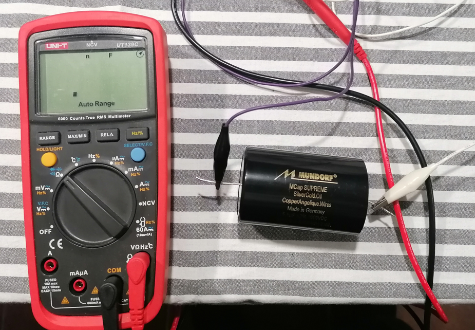

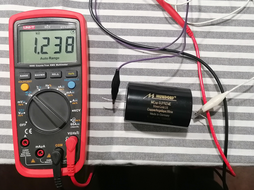

    Pustio u rad, naponi ok. Tresnu u zv jedan kanal kad je mute relej odpojio pri paljenu i nema zvuka. Nigde ladnog lema, sve spojeno ok. Reko ajd da premerim silvergoldoil sto sam uzeo na ebayuk jos u avgustu... E moj jebivetre. Kapacitet nista, otpor 1k2...pobeda za goste. Sta treba da se dogodi da probije kond od 1000V dc..?

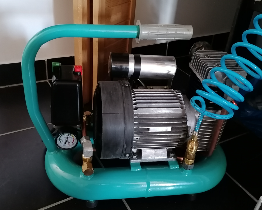

    Posle sredjivanja: Dobila Siemens Micromaster 440 i lepota sad sa ful kontrolom motora.

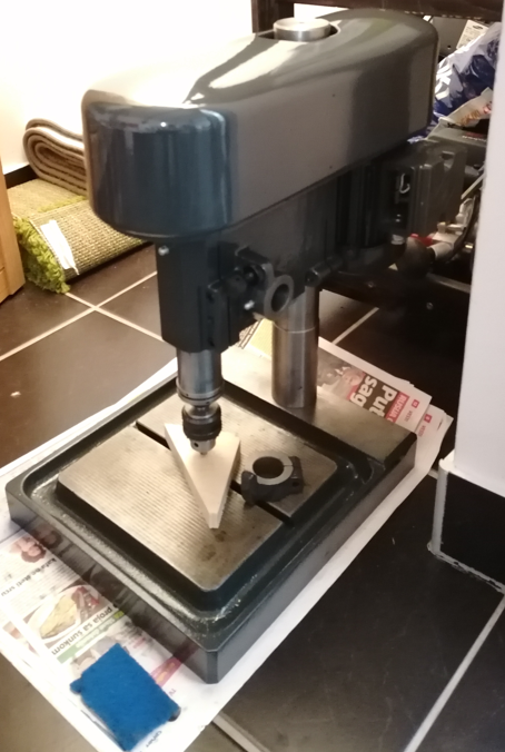

    Ako se dobro secam iz posete Leu, on radi na Stepcraft najmanjeg formata. DIY cnc moze ispasti preskupa igracka. Ja bi se usudio da pravim svoju CNC tek sada sa ovom Potisje glodalicom i jacim kineskim strugom. Kineski alat sam razdelio i poklonio dalje. Kontrole kvaliteta gotovo da nema. Takvu gore stubnu busilicu sam morao modifikovati pa i tad je uvek nesto njakalo jer je odlivak golo g. Steznu glavu odma u kantu i nasaditi bar Trebinjsku kojih ima po KP za ok cifre. Remenice su naj cesce samo izlivene bez doterivanja na strugu pa zavrsis na naj sporijoj brzini.. Ovaj moj kineski strug 'B20' lije se za sve zive. Bukvalno sta ti zapadne, ok je za lake poslove al opet igracka naspram Potisje US150 koju jurim. A opet su to sve varijante na stare EMCO masine.. Ovo je bilo ispod 100eur sa sve sredjivanjem: Matori DDR. Mala al 45kila, rohm footer, zazora nigde.. Po meni, uvek bolje profi matoro i srediti, nego kineske igracke.

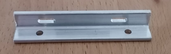

    U pauzi crtanja pcb'a.. izigrao se malo na glodalici za nosace kondova.
