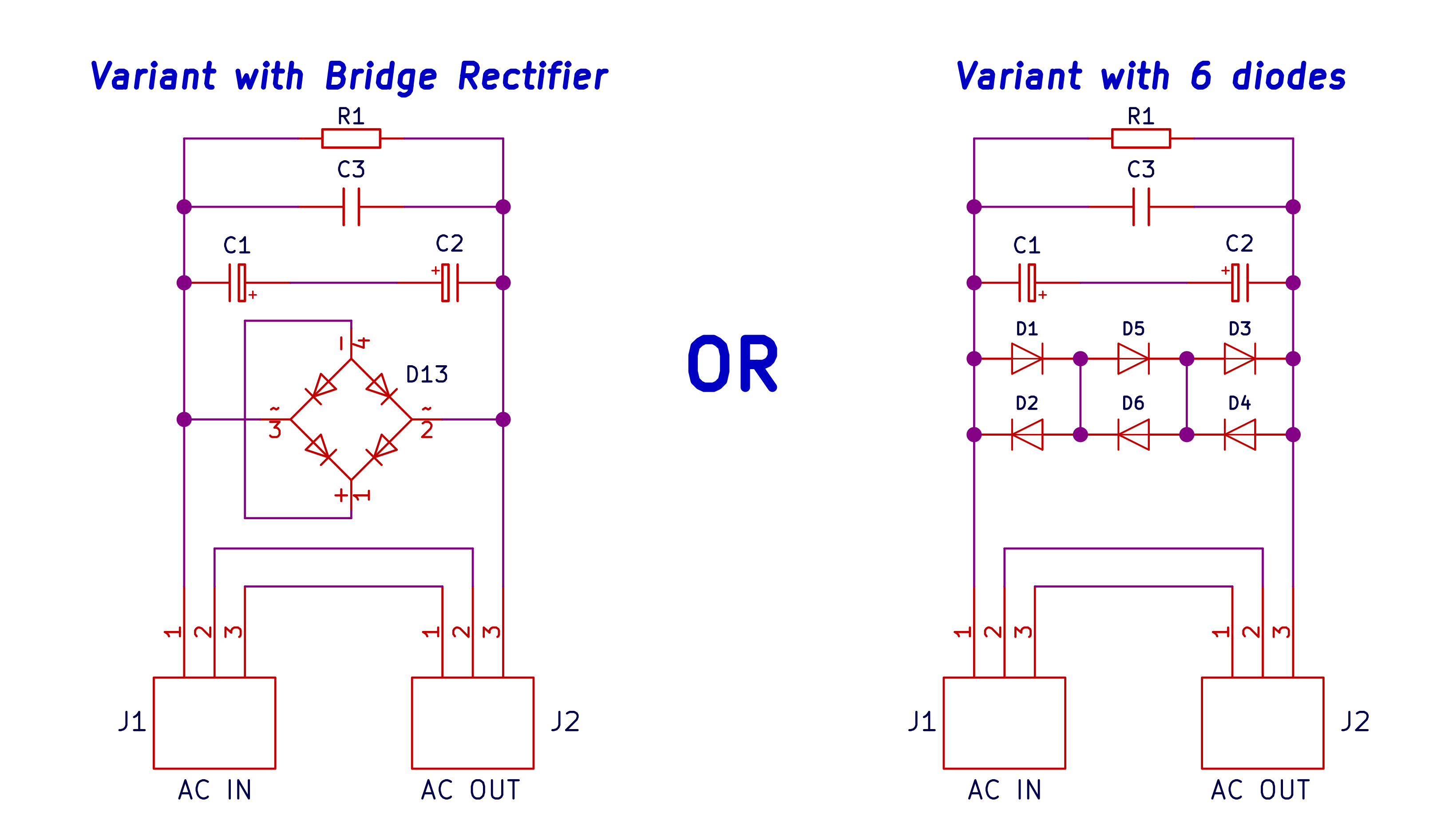

  7. Citao sam na stranim forumima o tim dc blokatorima ... Koncenzus je da ne bi trebalo da ima negativan uticaj na zvuk ako se ispostuju vrednosti za kondove i diode. Bryston ima tu zastitu u svojim pojacalima fabricki. A jel bi pomogli RSO filteri? Oni imaju kondenzatore u sebi i koliko sam razumeo kondenzatori po definiciji blokiraju dc struju ... Mrežni RSO filter za suzbijanje smetnji • Radni napon: 250 V • Nazivna kapacitivnost: - Klasa X1: 400nF ±20% - Klasa Y2: 2 x 2,5nF ±20% • Priključci: Provodnici 100mm • Broj priključaka: 3 • Izolacioni otpor: >6000 MΩ • Materijal kućišta: Plastika • Dimenzije: 16 x 30 x 44 mm

  9. Imam 4 diode od 6 ampera ... Jel moze info koje tacno kondove da kupim ... Koliko mf, napon, temperatura, proizvodjac? Trafo je 74v ... 2.2a ali na momente vuce i do 4 ampera.
