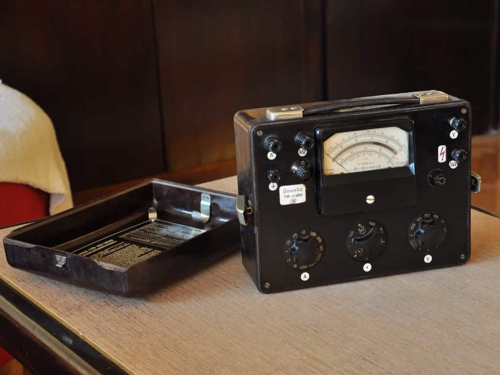

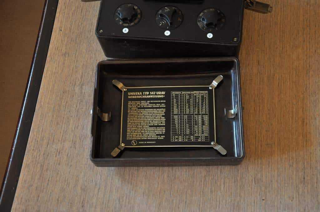

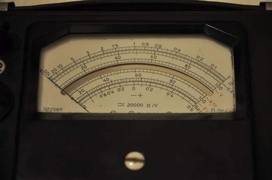

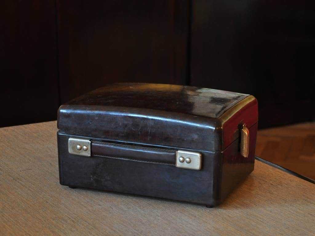

  22. Što se tiče cena, ovako: 1. Osciloskop Iskra MA 4040 ..................................... 100 € 2. RC (NF) generator Iskra MA 3601 ...................................... 50 € 3. VF (servisni) generator Iskra MA 3700 . ................................. 50 € 4. RLC merač Iskra MA 4300 .................................................. 50 € Sve zajedno može za 220 €. Ako mislite da je cena nekorektna, predložite nešto korektnije, ne ljutim se. Nisam raspoložen za zamenu. Zagledanje i proba pre kupovine je dobrodošla. Može i prodaja na kilo, 600din/kg. Ne šalim se. 5. Unimer Univeka URAV147 ...................................... 25 € Iako su uređaji funkcionalni i upotrebljivi, mislim da ipak imaju veću kolekcionarsku vrednost ljubiteljima starih cevnih uređaja.
