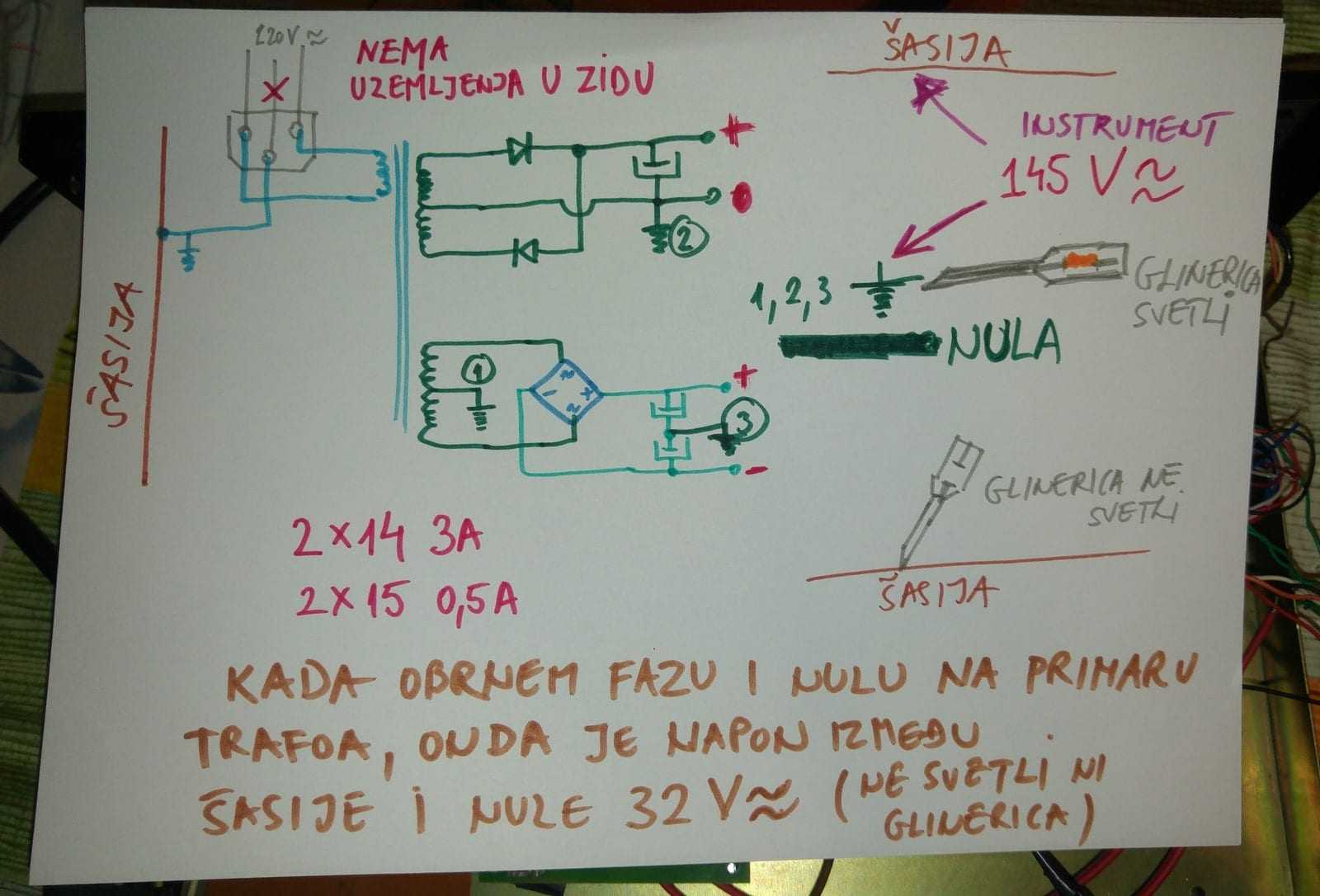

Da li moze neko da mi objasni napon koji se javlja izmedju sasije i nule u isravljacu koji sam pravio. Javlja se naizmenicni napon od 145 volti ( i 32 volti kada se obrnu nula i faza na primaru trafoa). Trenutno je u fazi sklapanja i testiranja ali mi je nejasno o cemu je rec. Sasija nije uzemljena (iako ima mogucnosti samo sto u zidu ne postoji uzemljenje) niti je povezana sa uzemljenjem (nulom) u ispravljackom delu.
Sekundar ima po dva namotaja sa srednjim izvodom.
Ima li resenja? Gde gresim?
Pogledajte sliku za detalje.

spoji to na suko uticnicu i neces imati problema
po propisima , svaki uredjaj u metalnom kucistu ( da ne razglabam sad o klasama izolacije) mora biti uzemljen

Problem je u tome sto i jeste rec o suko uticnici, ali u mojoj zgradi nema pravog uzemljenja - ni do bojlera mi ne dolazi uzemljenje, samo nula i faza. Svi uredjaji na toj uticnici rade bez problema, svaka audio komponeneta povezana u sistem radi - nisam ih otvarao da proveravam napone. A sto se tice onoga sto sklapam, ne kontam da li je to do moje izvedbe - da li spojeni srednji izvodi na sekundaru mogu generisati ovakve napone, mada mi je takva sumnja nelogicna ukoliko je trafo pravilno namotan, a motan je u poznatoj firmi za trafoe.
I dalje mi je nejasno kakav uticaj moze da ima na uredjaje koji ce biti povezani sa uredjajem za koji pravim ovaj isprtavljac?  Da ne kazem da sumnjam u bezbednost sa gledista strujnog udara.

sa gledista strujnog udara sigurni su samo tzv. double insulated uredjaji
ono sto se preporucuje kad nema uzemljenja u instalaciji je tzv. nulovanje uticnice - nista drugo nego povezivanje NULE i na kontakt uzemljenja , tako da je kuciste prikljucenog uredjaja na potencijalu nule , a ne lebdece** , kako je to kod tebe slucaj
**iz istog razloga ti i meris te vrednosti - zahvaljujuci tome sto transformator ima odredjene kapacitivnosti  ...... kako izmedju namotaja te namotaja i jezgra , te dolazi do transponovanja naizmenicnog napona na kuciste
ako si razumeo - nuluj uticnicu (jos bolje sve uticnice u stanu )  i mirnije ce da spavas
ako nisi siguran u to sto radis , nadji elektricara da to uradi

Uh, isti problem imam i ja na pojacalu-imam naizmenicni napon izmedju kucista i zemlje u uticnici. Kada pipnes sasiju oseti se "peckanje".
Sasija je uzemljena ali utikac je onaj pljosnati bez uzemljenja. Mislim da cu promeniti citav kabel za neki kvalitetniji i sa kvalitetnim suko utikacem.

da li sasija stoji na nekoj podlozi koja je provodna prema zemlji?Kada meris stavi sasiju na izolator-novine,suva daska itd...spremi neki potrosac - sijalicu od 100w vezi paralelno sa pipalicama od voltmetra i onda meri i napisi sta si dobio .
