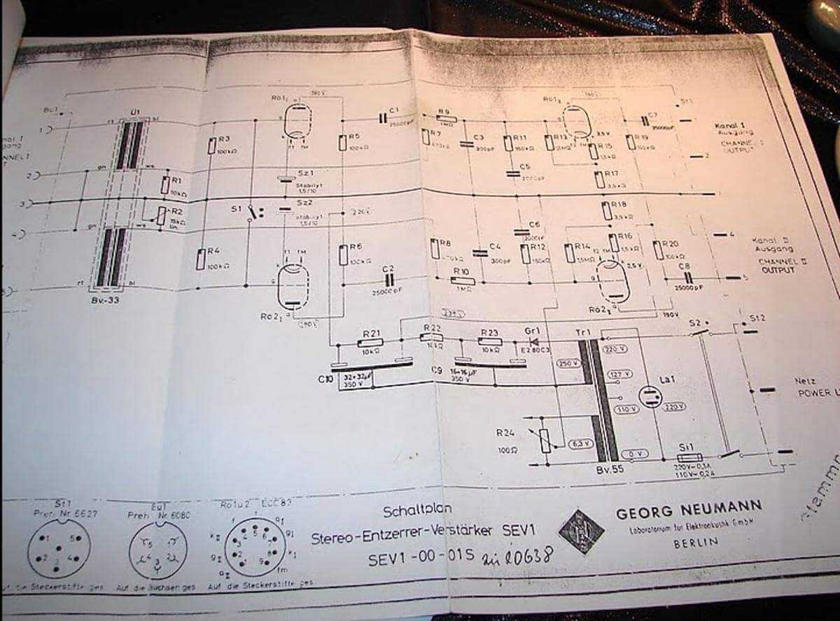

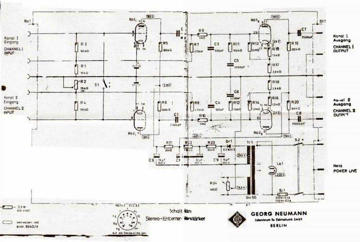

kad ste vec poceli da se gadjate shemama evo i "Mother" cevne riaa by Neumann od kojih je sve i krenulo... :)
U odnosu na kasnije verzije drugih proizvodjaca je jednostavnija.
A mozda ce nekoga zanimati i koji je "mother" step up transformer takodje iz 50s
U pdf-u se vidi koji sve podaci o trafou su potrebni kao neizostavni sadrzaj manuala.
Danas - to nema nijedan model kao ni vecina vintage modela...
