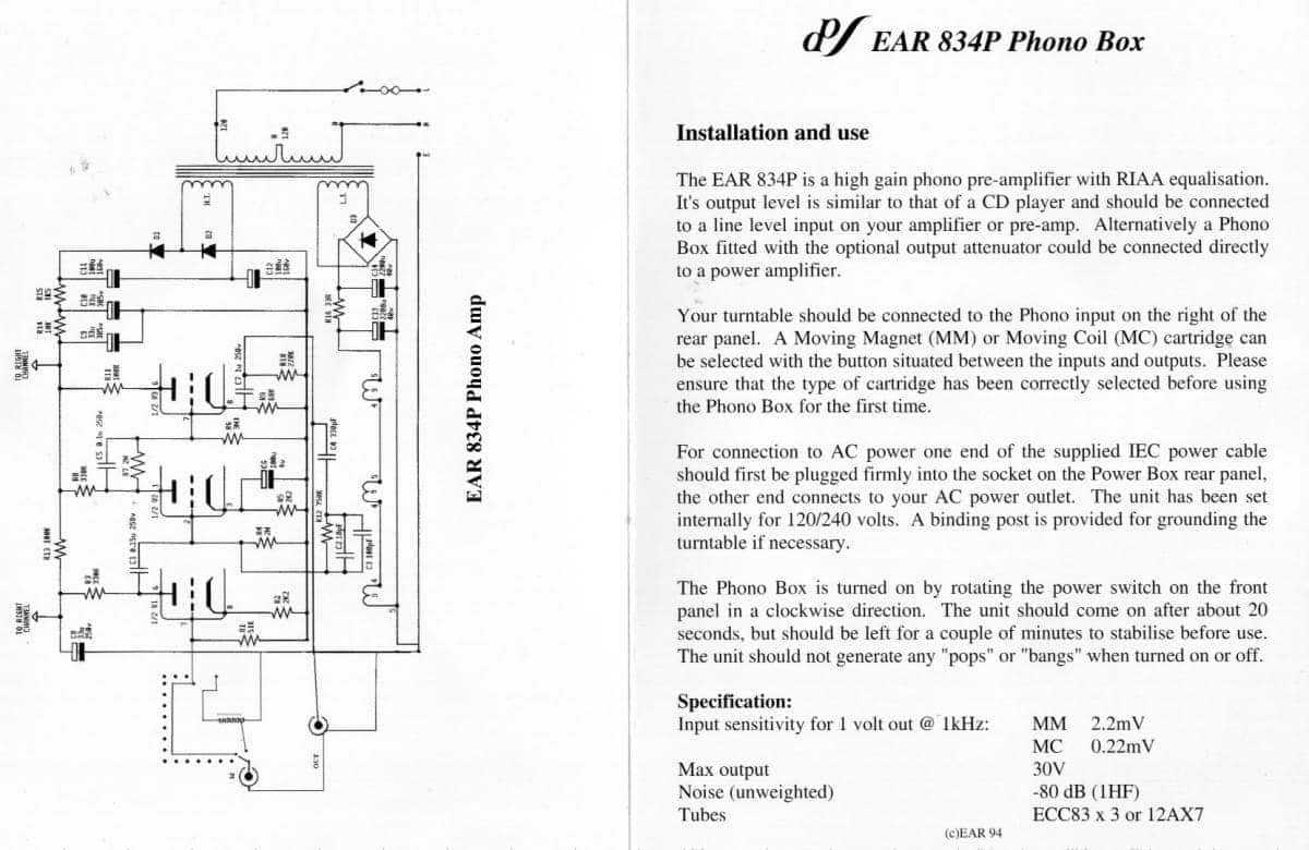

To sam licno izmerio i posto je bilo moguce, korigovao jednostavnom zamenom 1 otpora
(koji je naravno bio i manje snage nego sto je neophodno pa se bespotrebno grejao i pretio da "crkne"
i ostavi sve 3 cevi bez grejanja)...
Nakon toga zamenio sve power C novim. proverio i korigovao neke vrednosti spreznih C u odnosu na propusni opseg.
Setovao ispravnije koliko je to bilo moguce radne tacke cevi, posto su radile na jako malom naponu a sa nepotrebno velikim pojacanjem - sto mi je bilo receno da nekako ako je moguce smanjim...
Nisam zeleo da remetim i menjam originalnu topologiju sklopa i sam riaa network, zbog toga sto mislim da bi to promenilo osnovni karakter i koncepciju sklopa i samog uredjaja. jednostavno sam primerio neke vrednosti preporukama i davno postavljenim i prihvacenim standardima.
U krajnjoj liniji sklop nije komplikovan i skoro vecina diyera sa minimumom iskustva ga moze sama izvesti i isprobati...

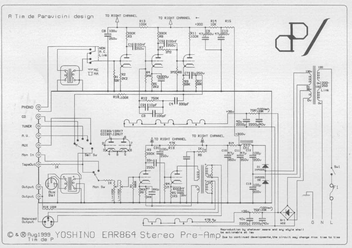

Shema EAR 864, ja sam je osobno skenirao iz originalne dokumentacije koja se dobije s uređajem. Sve je kako treba biti, a što je bilo s vašim konkretnim uređajem ne znam...
Kad svi sejvate može Zero i izbrisati radi kopirajta. :)
Sorry ALI to nije uopste uredjaj o kome je ovde rec - potpuno drugi model? Nema veze...
To je nesto novije model 846 preamplifier + phono, mozda posle intervencija - kupaca da se unapredi model 845 ... ha ha :)
i sa input i interrstage trafoima, lux verzija he he
ovo je "original" 834 phono
864 piše na šemi koju je Zbotić postovao... Mislim, ne zajebavam, nego je to osamnaest brojeva razlike a nikome ne treba crtati kolika je npr razlika između BMW 1 i 7 a razlika je samo 6 brojeva... Uglavnom taman dovoljno da nije isto :) Isto kao što nije isto 3-4V ili 6.3V za grejanje triode ;)
