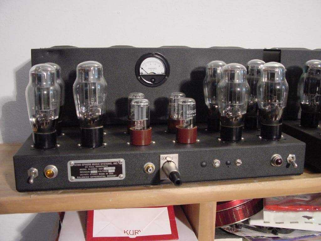

BANAT Napisano Maj 22, 2010 #1 Napisano Maj 22, 2010 Na DIY Audio forumu -odeljak Tubes-naslov `topica`-What tubes for a tube Amp- gospodin Ralph Karsten osnivac, predsednik i glavni dizajner Atmasphere Music System korporacije razotkrio je do u detalj semu famoznog M60 Atmasphere Otl Circlotron audio pojacivaca.Mislim da topic zasluzuje posebnu paznju za nas koji`petljamo`sa `Cevkama`.Pozdrav Svima dragi prijatelji dobrog starog/novog cevnog OTL zvuka. ps: Ispada da je famozni Atmasphere M60 jako jednostavna `Skalamerija`za DIY

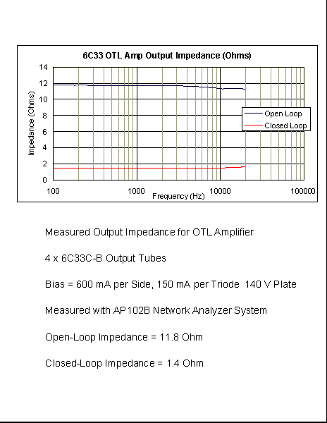

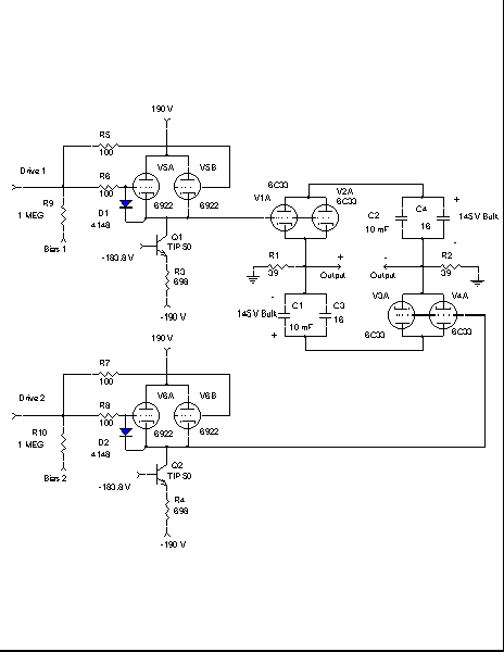

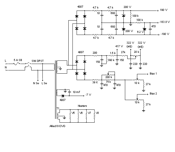

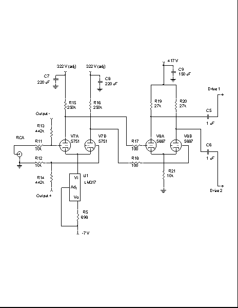

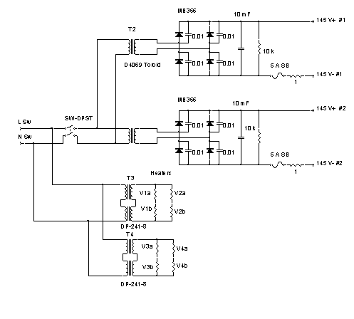

BANAT Napisano Novembar 5, 2010 Autor #4 Napisano Novembar 5, 2010 Nevezano za Atmasphere M60 OTL Circlotron Amp,ali vrlo slican Koncept OTL Tube Amp-a Odlican Artikal,odlicna analiza, sa odlicnim textom: Kevin Covi Mk2 OTL Circlotron, Link: OTL Circlotron

BANAT Napisano Novembar 16, 2010 Autor #6 Napisano Novembar 16, 2010 Solidno odradjena DIY varijanta za Atmasphere OTL M60 kostace negde oko 400-500 E za jedan Monoblok.Cena Originalnog ATMASPHERE M60 OTL Amp-a u Basic varijanti jeste mnogostruko skuplja.Inace Gdin Ralph Karsten jeste najavio mogucnost za ponovnu prodaju M60 DIY Kit kompleta posle dugo godina pauze.Ono najvaznije pitanje:Da li taj M60 Vredi praviti?Odgovor: Svakako DA, jer sa odgovarajucim Zvucnicima taj OTL TUBE Amp Zvuci Odlicno,Koncept je proveren,i relativno pouzdan u odnosu na neke druge proizvodjace OTL Tube Ampova.Poz
