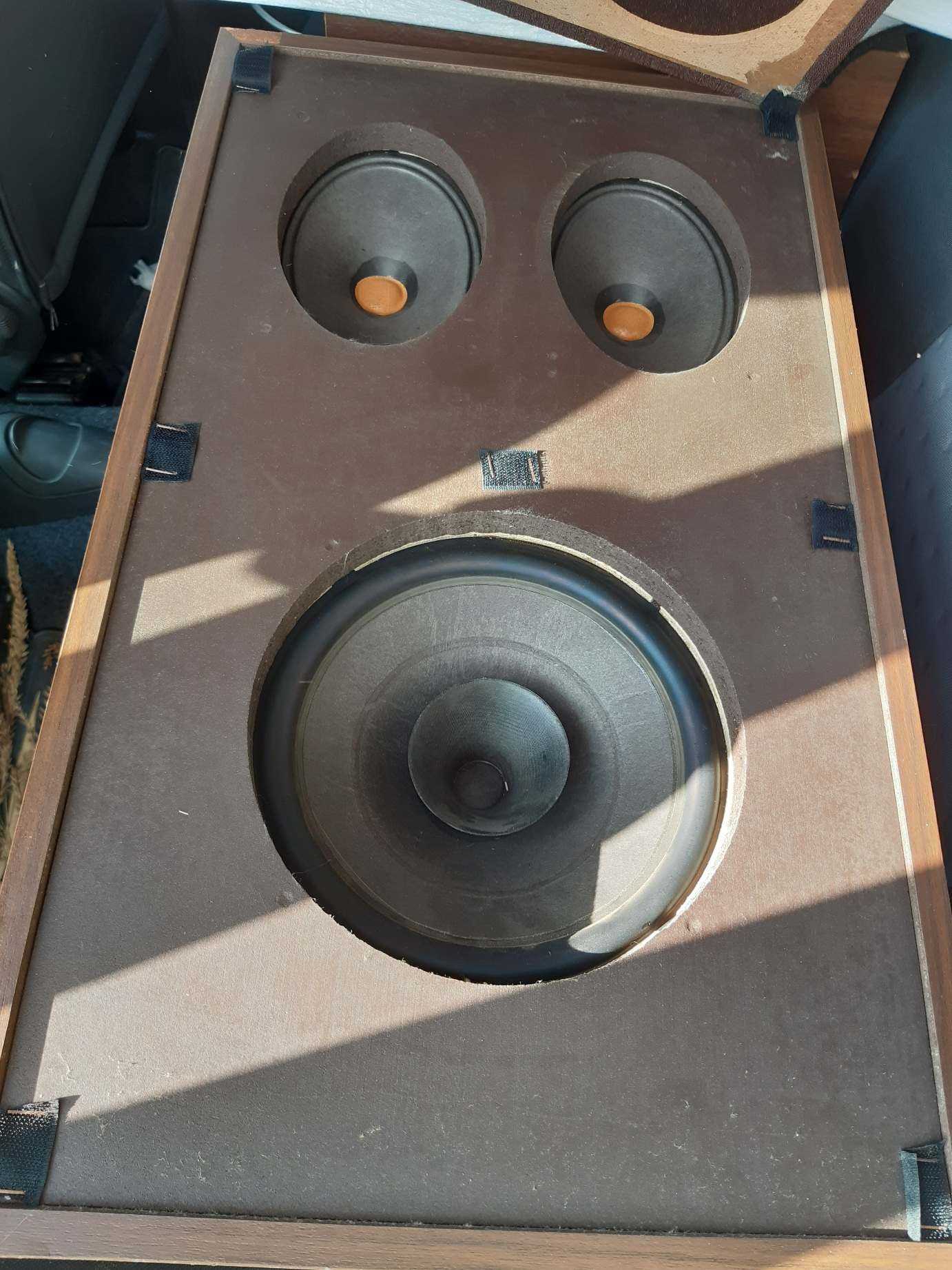

vinko Napisano Oktobar 2, 2020 Autor #11 Napisano Oktobar 2, 2020 Ocuvane , povoljne Iskre 0z-40 i ovako nesto lep zvuk imaju. Sekta sta da kazem drugo. Ima vec na forumu detaljno, pa cu kad se moze da se igram

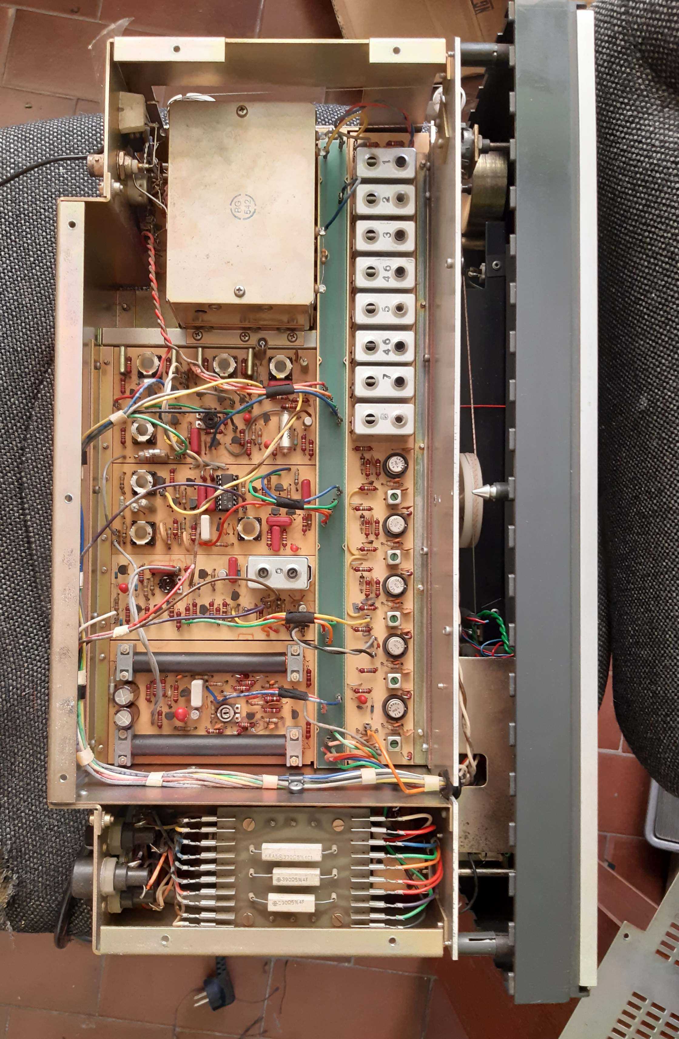

vinko Napisano Decembar 8, 2020 Autor #14 Napisano Decembar 8, 2020 Konacno skupio malko slobodnog vremena da uradim refresh Revox A76 tunera. po vec detaljnom uputstvu Zen sto je radio Doktoru i Wolandu, uz dodatnu pomoc od Zen-a u izboru / spisku delova. takodje mi je pomoglo i Beli-Ninja sto je dokumentovao svoj refresh . sve je lepo dokumentovano i deluje jednostavno, ali je bilo par situacija koje su bas uzele vreme i strpljenja. elem, promenio IEC, dodao uzemljenje na sasiju, zamenio sve 4 sijalice, zamenio Stari BNC za isti novi, elektrolite sve i tantale, zenerice, trimere u napajanju, na izlaz Elna Silmic (hvala) + mkc bypass, bypass-ovao izlazne trimpotove. podesio napone. koliko je delovao cisto, sto i jeste, ipak je neko nesto tu dirao bio. Menjana su dva konda i to u demodulatoru, level metri ne rade, stavise oba su rasturena u jednom nema ni kalema sa otklonom, drugi je raskupusan, zice odsecene za njih... Tuner radi, uz malu sobnu antenu, ali nisam zadovoljan prijemonm. Cudno se i ponasa, kada uhvati stanicu to je znatno tise od krcanja blizu te stanice. Hvata on stanice ali je daleko od Zenovog tunera kao i mog Kenwooda. I jako reaguje na kretanje u prostoriji, zakrci samo tako. Dodatno stereo zelena lampica sija uvek i kada je izmedju stanica, mute on ne radi nista , kao ni trimer level... sve u svemu nisam bas za smile-i, trebace jos posla, nekoga ko ume... Beli_Ninja je reagovao/la na ovo 1

vladd Napisano Decembar 9, 2020 #17 Napisano Decembar 9, 2020 Pa nije greda, ima tih revoksica za 60-ak evritji u ispravnom stanju. Ako je problem u podesavanju, resice to Gosa. Kod tjunera je najgora opcija da pocetnici krenu u probanje i vrtenje stelujucih detalja...
Gosha Napisano Decembar 9, 2020 #18 Napisano Decembar 9, 2020 Vidim ogovarate me uveliko Malo sam skrajnio instrumente za podesavanje tunera, retko zatrebaju ali kad zatreba ne moze se bez njih. Korektno podesiti MF krivu i "S" krivu (nem pojma zasto je tako zovu kad treba da bude prava linija ) je nemoguce bez MF vobloskopa. Taj Revox je prepun podesavajucih elemenata i iskreno se nadam da neki pocetnik ili nedovoljno upucen, nije bio previse raspolozen da pipne bas svaki. U suprotnom, otpadaju mooda od posla. Vinko javljam ti se na PP.
krca44 Napisano Decembar 9, 2020 #19 Napisano Decembar 9, 2020 (izmenjeno) pre 5 časa, vladd reče Pa nije greda, ima tih revoksica za 60-ak evritji u ispravnom stanju. Video sam neki A76 za otprilike tu svotu... jesu li to uobicajene cene za te tunere molim te ? P.S. Vinko izvini za off. Izmenjeno Decembar 9, 2020 od krca44
Zen Mod Napisano Decembar 9, 2020 #20 Napisano Decembar 9, 2020 @Gosha koliko sam ja video sa fotki koje sam dobio, nije bilo previse krmacenja postoji mogucnost cak i da nije dirano sto se ne sme, ali kao sto ti rece - bez instrumenata se moze izgubiti puno vremena naucen teskim gubljenjem vremena - tuner stavljam na sto samo ako sam 158% siguran da nije cackano sto se ne sme, i onda znam da zamenom dela resavam kvar ako nisam siguran, samo se obsetim da nemam instrumentarij koji ti imas
Gosha Napisano Decembar 9, 2020 #21 Napisano Decembar 9, 2020 Bez adekvatnih instrumenata mozes da izgubis koliko hoces vremena i nikad neces dobiti potreban rezultat. Ne ide to bas "na uvo" kao kod hife Kod ovog tunera me brine nedostatak indikatora, ja ih nemam originalnih ali posto su tu kucista, mislim da moze nesto da se nabudzi i da radi zadovoljavajuce, ionako oni ne uticu na zvuk vladd je reagovao/la na ovo 1
Zen Mod Napisano Decembar 9, 2020 #22 Napisano Decembar 9, 2020 za setovanje prikaci sta imas po fiokama, posle je lako doci do drugih za eksploataciju
