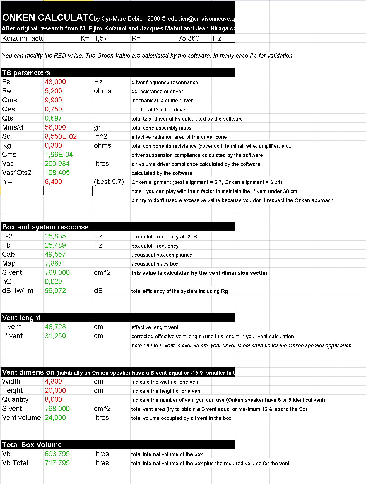

Dakle, Fane Sovereign 15-300 TC, bi mogli u Onken?
Mora da se proveri, ima Onken-calculator, ja kao neiskusan ne vidim na prvu loptu, iz spec....
I moja BetsyK se uklapala u Onken loading, ali me GM na bigdiy odgovorio, kaze realno ne bi bilo razlike i da se umesto Onkena uradi basreflex sa 2 porta npr. Jedino sto Onken.ima dobro ukrucene bocne stranice i izgled. Bmliga...
Mogli bi. Taman su. Ali 700 litara kutija :) Veliki drajver i veliki sensitivity. Ali dobijaš 25 Hz na 96 db :)
Kutija bi bila manja da je recimo neki 12" drajver i manji sensitivity, recimo taj Sonido koji sam pomenuo gore
