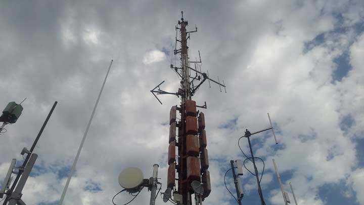

vladd Napisano April 13, 2020 #53 Napisano April 13, 2020 https://www.ratel.rs/uploads/documents/pdf_documents/editor_files/File/PLAN RASPODELE.pdf http://fmnebo.blogspot.com/2019/08/dab-ovcar.html http://antenafmdx.blogspot.com/p/spisak-aktivnih-frekvencija.html Bice da je Radio S1 i S2 na tom predajniku horizontalna polarizacija, Ovcar ima dve frekvencije u mesovitoj polarizaciji 101,6 i 105,0 MHz...

BANAT Napisano April 14, 2020 #56 Napisano April 14, 2020 10 hours ago, Pigy said: Ja nadjoh ovo sa tog pdf fajla,ispada da je sa Ovcara Horizontalna polarizacija.? Najcesce koriscena polarizacija talasa na FM bandu je kruzna , i ona je oznacena na toj tabeli kao mesovita , sto znaci da ce prijem biti dobar i sa vetikalno ili horizontalno postavljenom prijemnom antenom ,kroz praksu je dokazano da kod kruzne polarizacije se radio talas najbolje prostire do FM prijemnika u urbanim gradskim sredinama, sve redje se koristi cista vertikalna ili horizontalna polarizacija talasa . https://www.google.com/search?q=circular+fm+transmitter+antenna&source=lnms&tbm=isch&sa=X&ved=2ahUKEwjfmsK_0ufoAhUCjosKHaJhAQsQ_AUoAXoECAsQAw&biw=1360&bih=625
